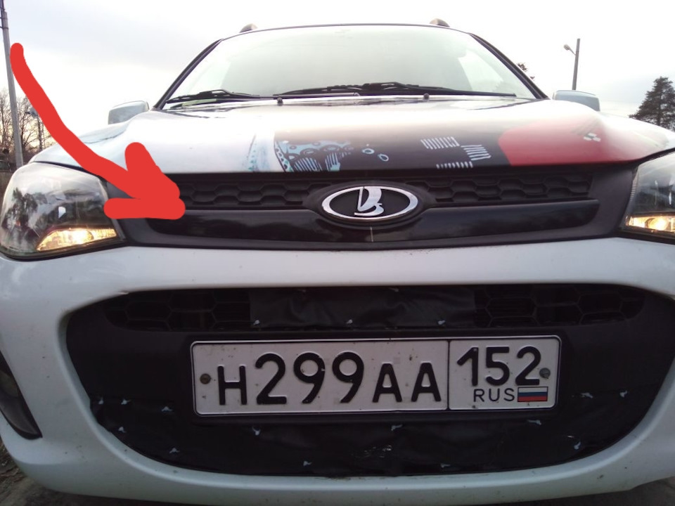

Всем доброго времени суток! Установил защитные сетки в решётке радиатора. По установке ничего сложного нет крепил на пластиковые хомуты. Получилось вроде симпатично хомуты почти не видно, по времени заняло часа 2 из них час на снятие -установку бампера.

А чем крепили или клеили сетку к решетке?

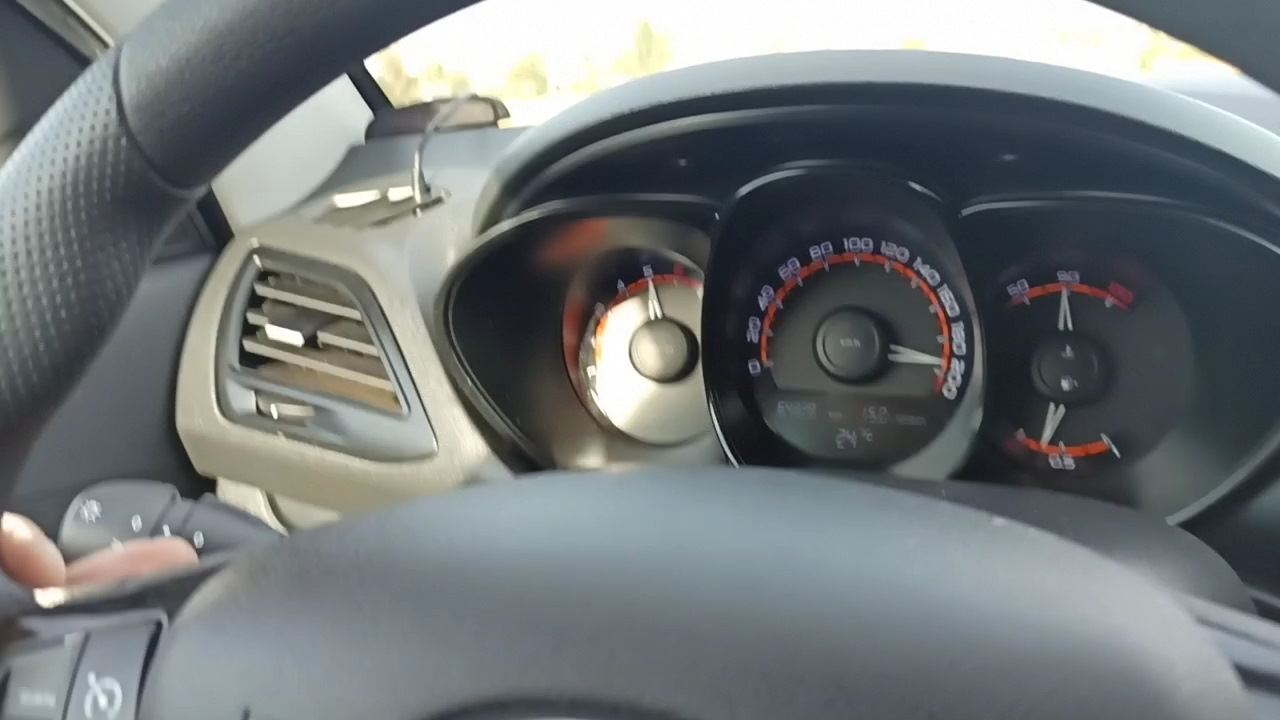

Серег я вчера 30км 180-190 ехал с сетками мотор как был 85 градусов так и остался( хотя в багажнике и салоне еще 150кг ламината и стройматериала.все эти мифы о сетках ерунда, машина охлаждается радиатором, и если он не забит, то никаких перегревов не будет

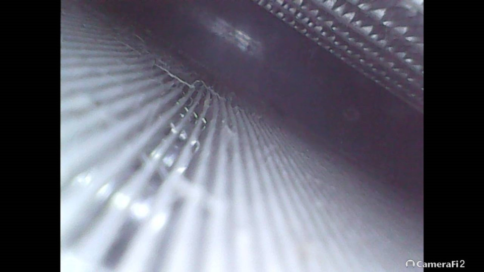

Я их даже не смотрю им хайп нужен, а мне клевая клевая беспроблемная эксплуатация, пробег и состояние моей машины говорит что с сетками ей неплохо живется( поставил их снови ) и радики смотрел эндоскопом все четко, а по работе мотора она вообще птичка у меня🤣🤣🤣🤣www.drive2.ru/l/559957083844248425/

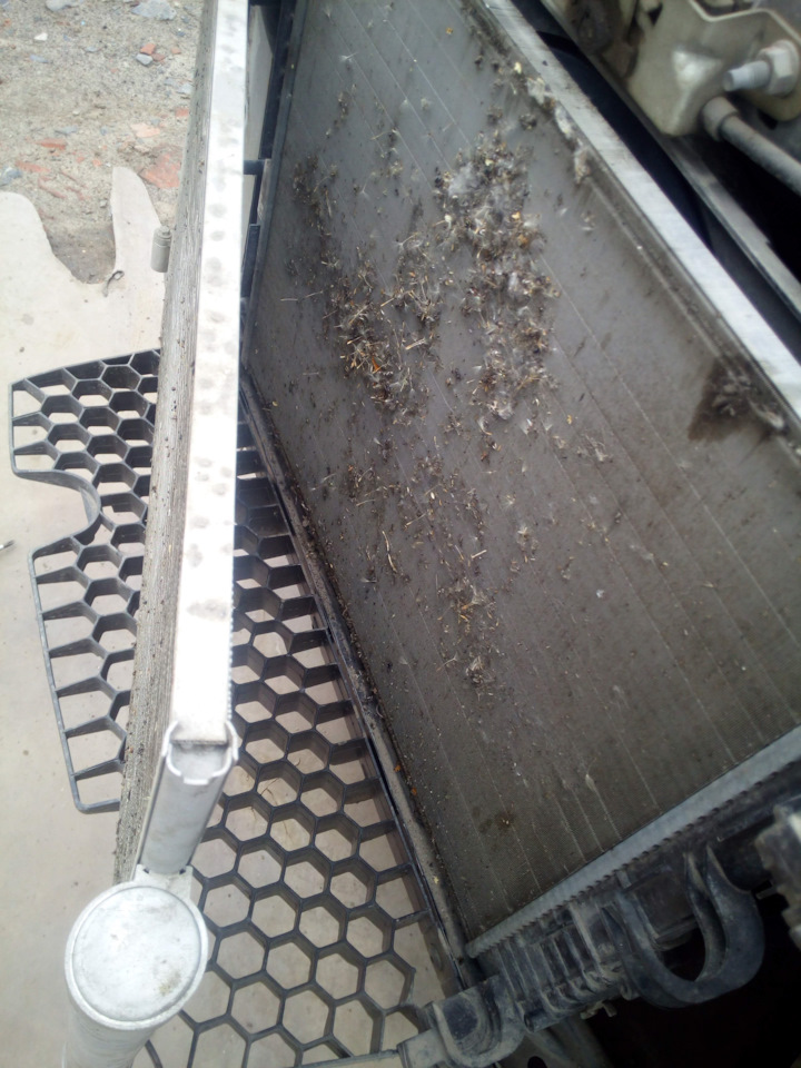

Я видел, у меня на 50 также, я выше ссылку кидал, хотелось бы взглянуть на радик кондея спереди🤣🤣🤣🤣🤣есть чем похвастать?
Ы
Ну не совсем печаль, но это только 20, у меня сейчас почти 70 и состояние лучше раза в три доберусь до машины зафоткаю
самое интересное, у соседа был флюенс, с пробегом 300 ткм, у него примерно такое же состояние (может чуть хуже), только он ездил без сетки. Я был поражен.

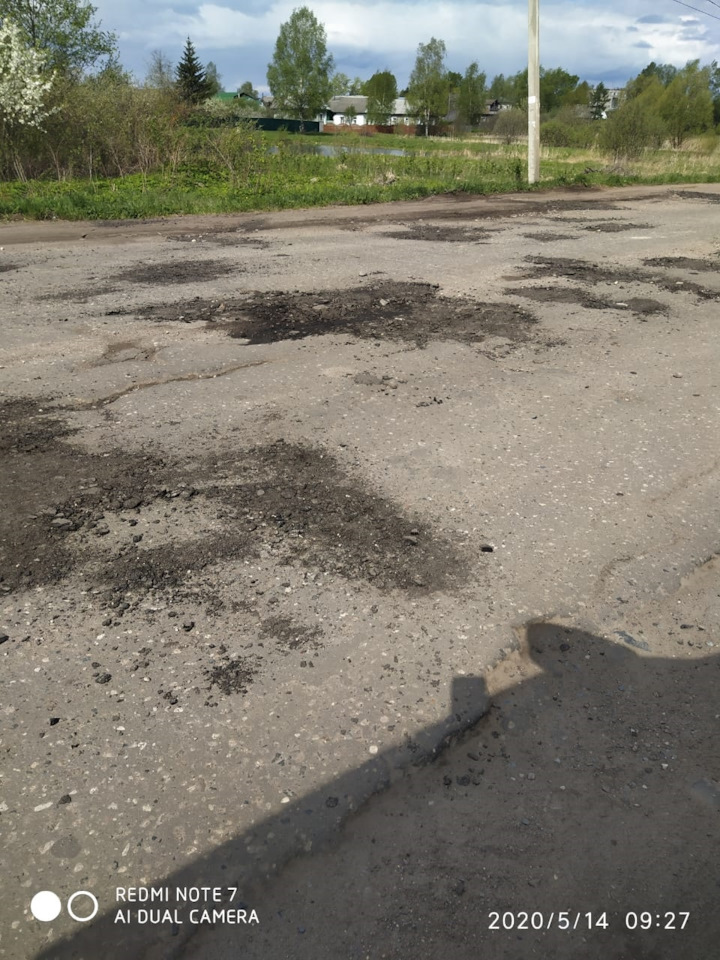

Может дороги? У нас вот так чинят, так что без сеток ну никак🤣🤣🤣🤣

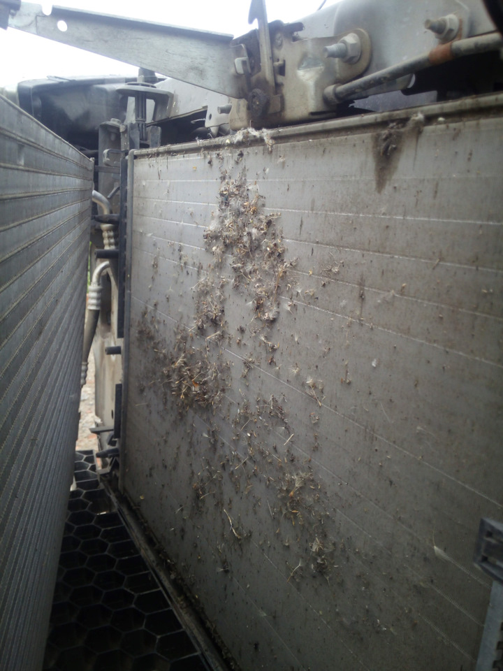

50 тыщ с сетками между радиками

Вобщем то бывает и хуже. Рановато вскрыли, могли бы поездить ещё.
