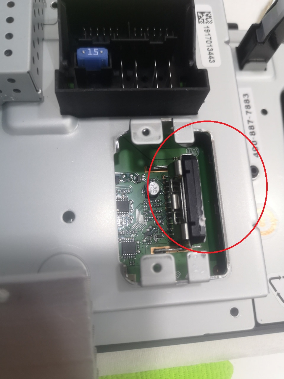

А теперь давайте посмотрим что внутри нашей ГУ.
Как видно из фото, плата у нас одна на всех, только компонентов в нашей не хватает как в китайской. Двух разъёмов синий (ant1) и чёрный (con1), есть ещё с краю какой-то J2.
Есть ещё непонятный разъём (CN1)
возмно для программера или технический разъём, но могу ошибаться, а с другой стороны почему бы и нет.

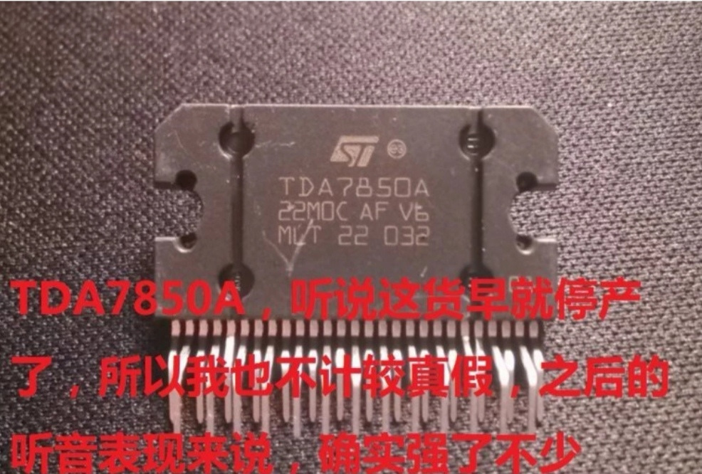

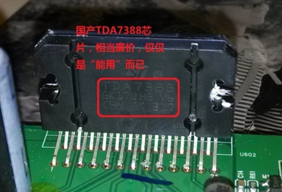

Очень интересны надписи на этой детали (выделил кружком), это скорее всего чип усилителя нашей ГУ, от него напрямую зависит качество и мощность звучания, если его перепаять допустим на чип TDA 7851 (что обойдется примерно в 4500К)то бас будет более мощным и насыщенным, и в целом акустическая картина в нашем авто поменяется в лучшую сторону.
Здравствуйте. Да, я читал про этот чип и про замену для улучшения (примерно в 3.5тык), НО на нём была термопаста и я не стал стирать её, хотя мысли были. Следующая плановая разборка, только весной.
fitoallex
Тут один кит на H6 моща добавлял в штатку, но там у него целый набор под замену, одним чипом не обошлось.
Менял это…
Тут 25 ног у усилителя
fitoallex
На это…
TDA7850 сильно греется. лучше на TDA7851, в нем немного снижена мощность, чтоб не грелся.
Если надумаю брать аналог, то раздербаню штатку на эксперименты. Она всё равно дохлая.

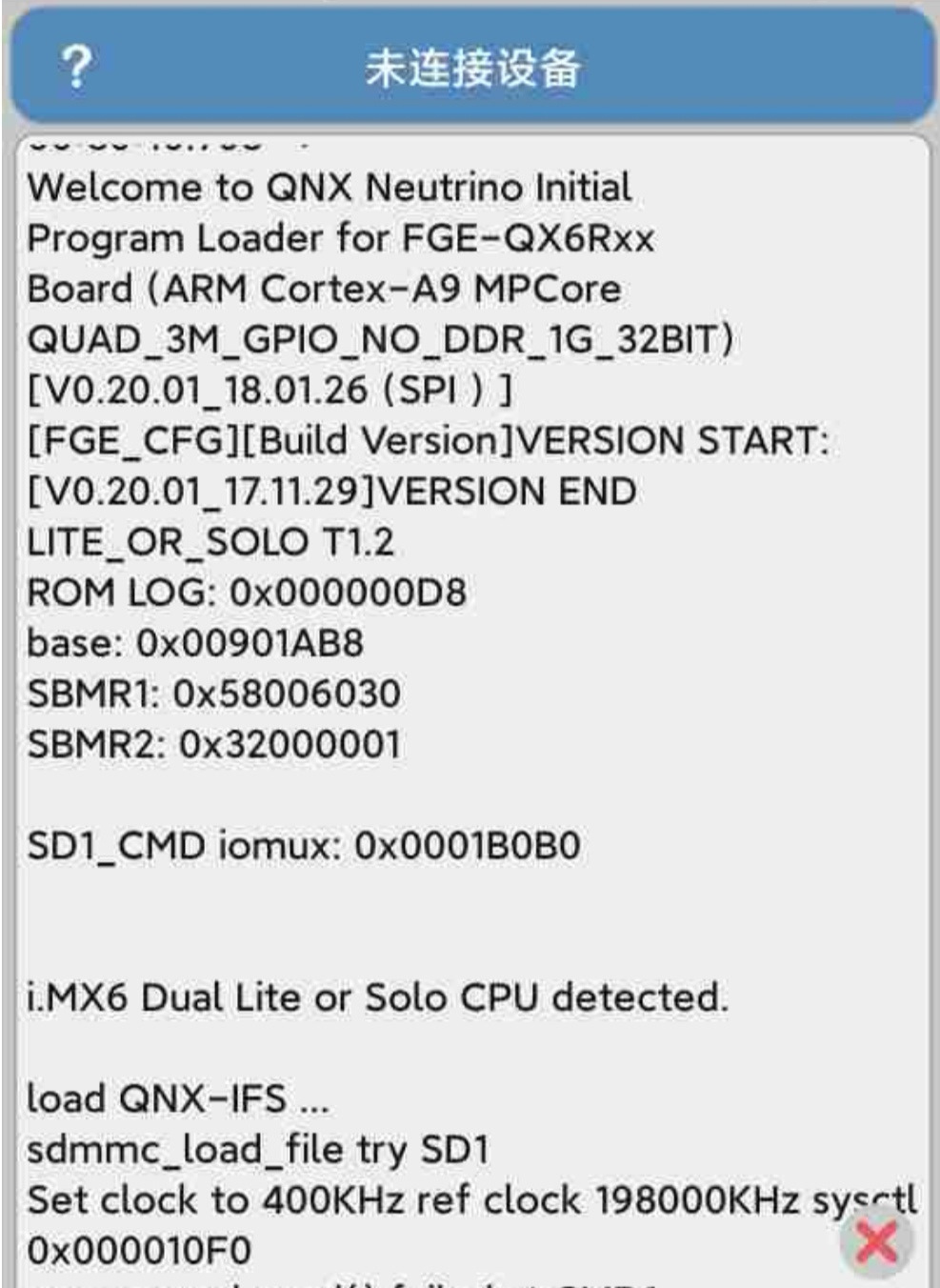

А есть где-то снятая прошивка нашего российского головного устройства? Имеется в виду сама операционная система QNX…Я так понимаю, что они одинаковые, что для Комфорт, что для Теч плюс?!
Последняя обнова, это и есть прошка. В ней даже есть 4е вида рабочих столов.
Да, прошка одна. Активация разных плюшек за счёт конфигов, они привязаны по локациям. Я игрался с конфигами от F7 кит 21, которая с ГУ экраном 12.3, некоторые меню пишет ошибка.
Я правильно понимаю, что имеется в виду последняя прошивка, которая исправляет увеличение громкости при входящем звонке? Мы про нее сейчас ?
Ну по крайне мере, то что я видел. Это напоминало полную прошку. Вот для теста распаковать её, частично изменить и потом залить без кирпича. Кто первый.

На это…
А тут 27 ног
У нашей 27?
Пишет, что ощутимая разница.

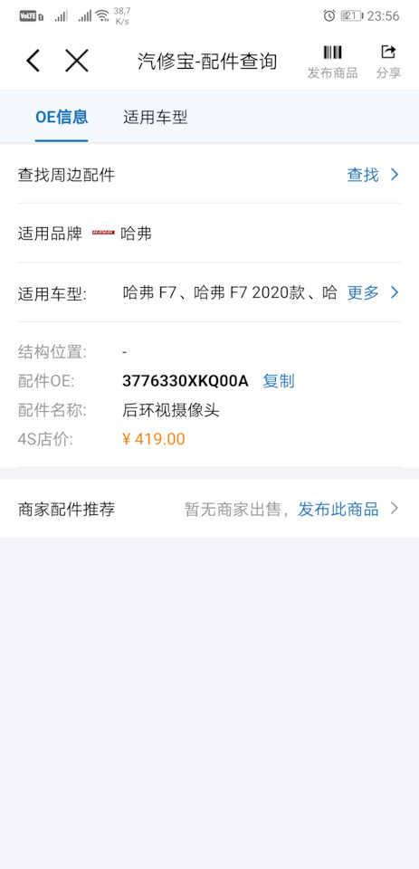

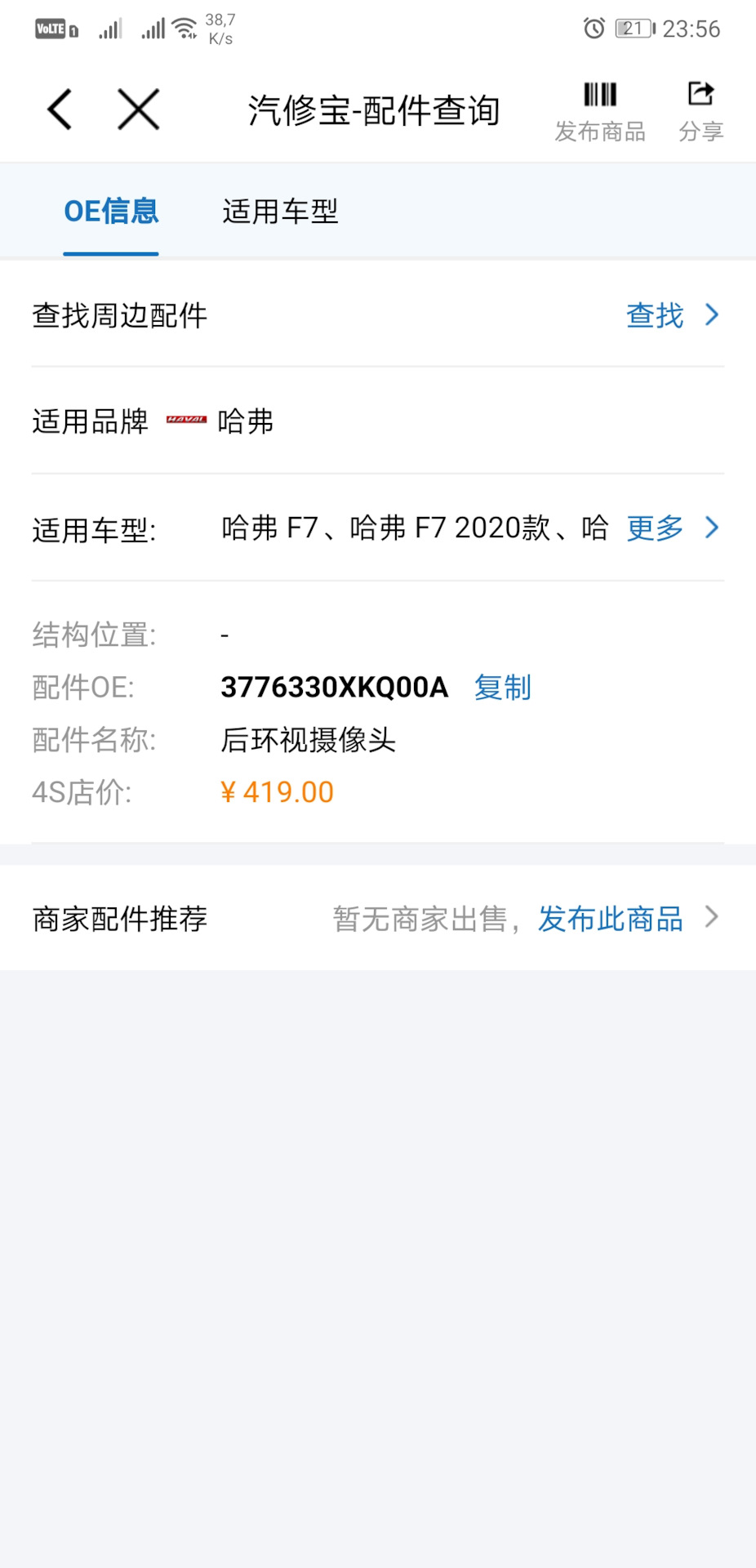

Из личного опыта по F7. Всё кишки разные в комплектациях, так ещё и отличаются от китайских!
Я хотел бы сам поставить, но пока знаний не хватает. Пишут, что камера работает по can шине, и получается нужно не простую камеру, а цифровую, ну и потом каким то образом её подвязать в ГУ. А можем можно просто зайти в сервисное меню и поставить галочку ? Самое простое было бы подключить простую аналоговую камеру — но как черт возьми ? Если кто знает давайте делиться знаниями.
Если у вас будет ориг.задняя камера, то вам только нужно установить в штатное место и протянуть кишку до ГУ и подключить. Потом прописать лаунчером у Офф или в гараже, если они знают строки. Не надо искать аналог дешёвый и заниматься подбором, купите ориг, протяните и пользуйтесь. Сейчас думаю как активировать пер.камеру в обход команды по аналогии с задней.
На одном форуме чувак, который ставил камеру написал, что все не так просто (типа обратитесь к дилеру, а может и он сам дилер). Если Вы ставили то и я не против купить оригинал. очень мало информации кто ставил сам, было также написано, что на ГУ даже нет пинов и необходимо было делать переделки в ГУ. Если есть информация более подробная просьба поделиться (распиновка в ГУ для подключения камеры, куда подключать кишку и как активировать камеру)
комплектация Comfort очень не хватает камеры заднего вида. Может можно простенькую как то подключить, а то у дилера от 20к стоит
У нас две камеры заднего вида, одна сток на прямую, другая 360 для кругового обзора через блок 360. Не вижу пока проблем замутить сток с пропиской на ваш комфорт.

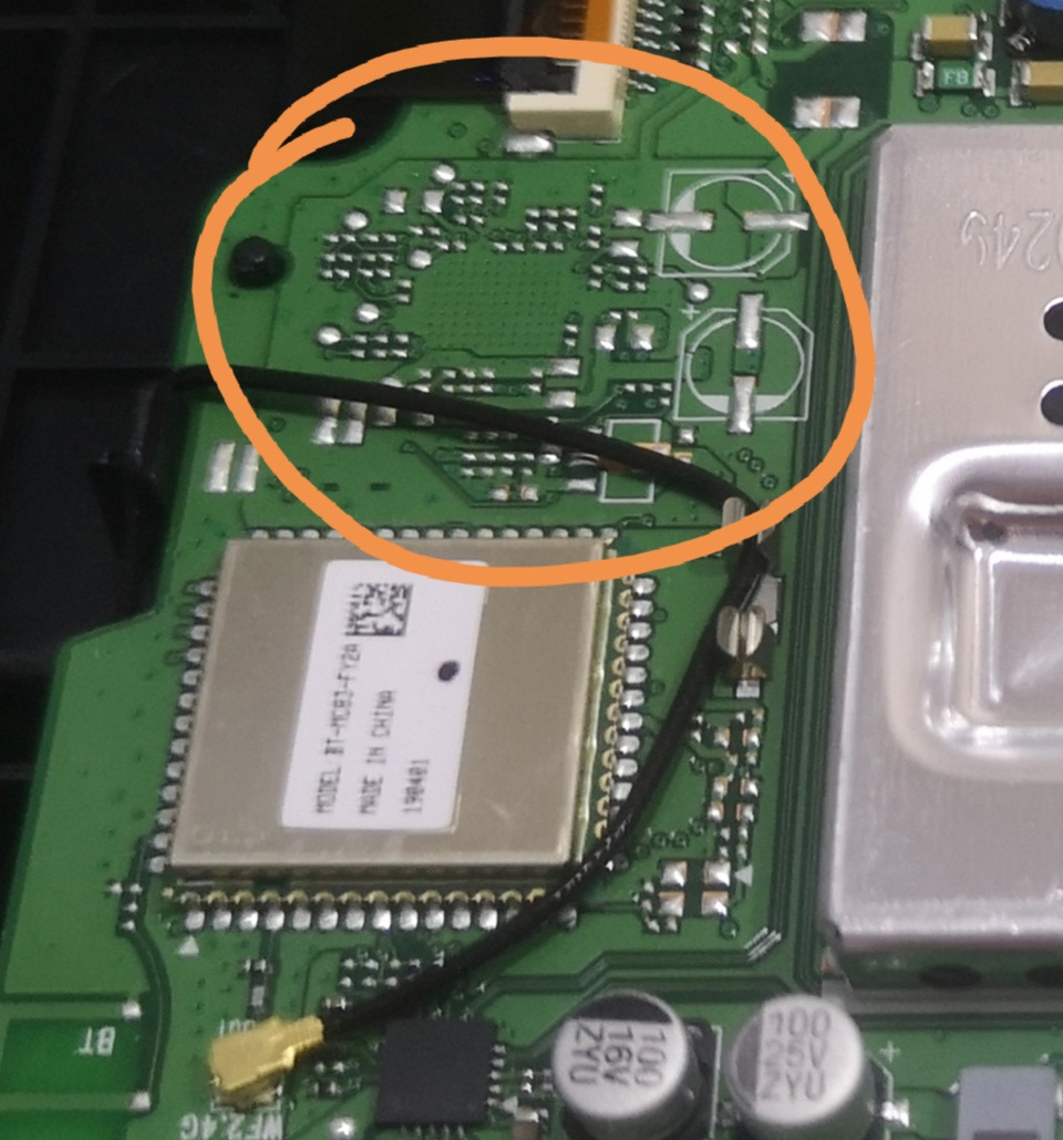

Пост пока изменил, до более детального разбора, а вдруг там всё таки есть модули. Заранее извиняюсь за холостой.

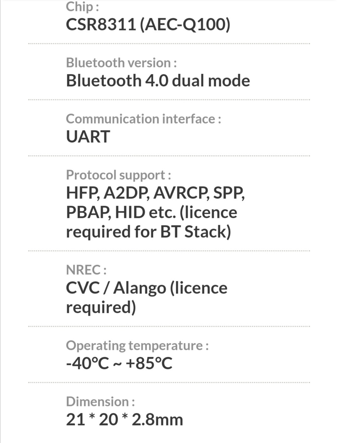

А кстати не смотрели какая микросхема на усилителе стоит…что то из tda иди опять китай ?
Кстати у той фирмы чей модуль у нас бт есть такой же по форме и ногам но еще и с вайфай WF -M071-1.возможно в китайских гу он стоит.
Нет. Не смотрел. Что-то у меня сомнения по поводу антенны, что она относиться к вафле пока 50/50. По хорошему нужно полностью схему снять и дороги посмотреть, но не хотел этого делать, возможно из-за попадания пыли туда.

Ну пока всё плавно вытекает в БТ, может на другой стороне есть модуль. Ладно, если ещё раз демонтирую гу, тогда разберу полностью.
Может где круг оранжевый на скрин?
Ну там видно места под нераспаянные кондеры, под транзистор вроде…и какой то модуль …наверное.возможно gps…кстати

В Китай ГУ всё есть и вафля и 4g, хвосты удалёнки в прошке присутствует. У нас два сектора и 4е гнезда выпилили.
А вся пасхалка, в проводке 2.4 G. Так то и блютуз на этой частоте работает, а на модуле bt написано.так что скорее всего это антена от блютуза
Возможно вы и правы по поводу антенны, так как чип именно для зуба, если подтвердиться, то пост переоформлю. Я не нашёл друго места для антенны на схеме.
Модуль Bluetooth BT-MC83-FY2-это модуль HCI, который разработан с чипом Cypress.
Я вообще по названию в интернете нчего не нашел.какой то секретный модуль, ни яндекс ни гугл о нем не знают ничего…
о гугл нашел…без буквы A на конце. но как всегда у китайцев ни даташита, ни нормального описания, даж описания выводов нету…
bmk74
BT там на плате распаяна, а эта идет с обратной стороны, скорее всего WiFI чип там есть, но с обратной стороны
Вроде как 4 вывод с модуля как раз к антене идет.насколько я увидел на фото.
Но тема интересная. Интересно что там за проц.
cn1 похож на USB или jtag разъем.
Хм.это на каком основании он похож на эти разьемы ?, а так же еще 10 протоколов, типа uart, spi, can.ну и т.д.
Согласен, вывод сделал бегло посмотрев плату и аналоги этого производителя, на правду не претендую

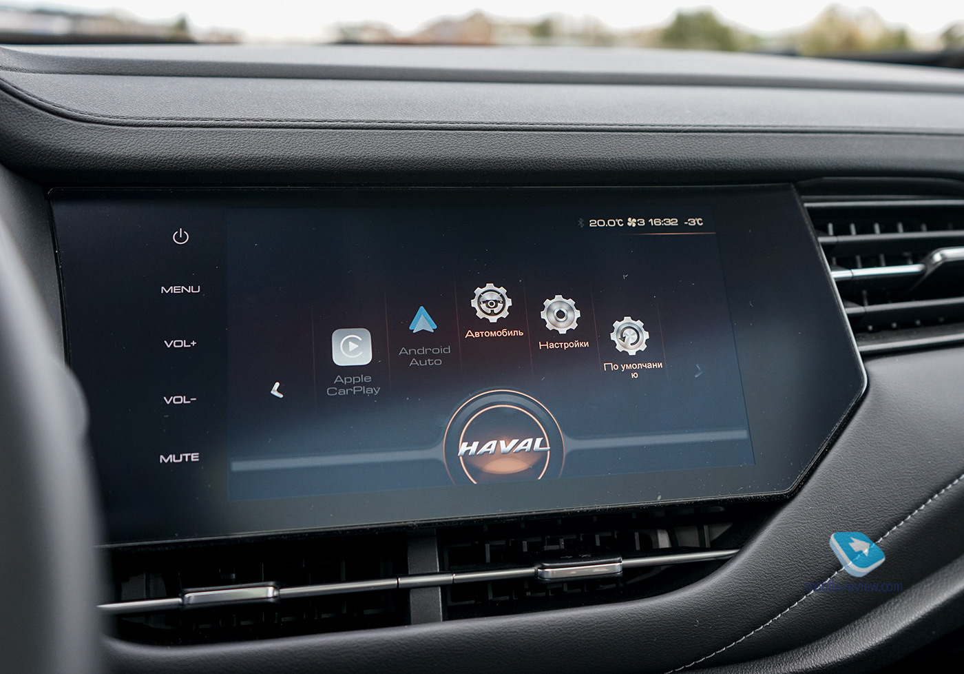

Ну эта пасхалка очень может пригодиться к этой статье, если конечно речь там идёт не о 5Ггц в самом ГУ:
m.iguides.ru/main/gadgets…lgozhdannoy_vozmozhnosti/
Ну они могут запилить прогу под два диапозано 2.4 и 5
В итоге это условие для смартфона оказалось. Смарт должен 5Ггц поддерживать, так что все норм.
Другой вопрос надо ли как то активировать wifi модуль в ГУ или нет.
