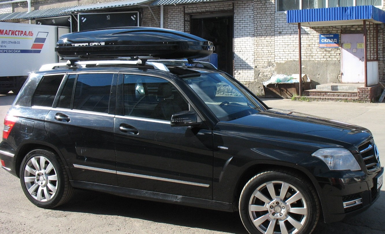

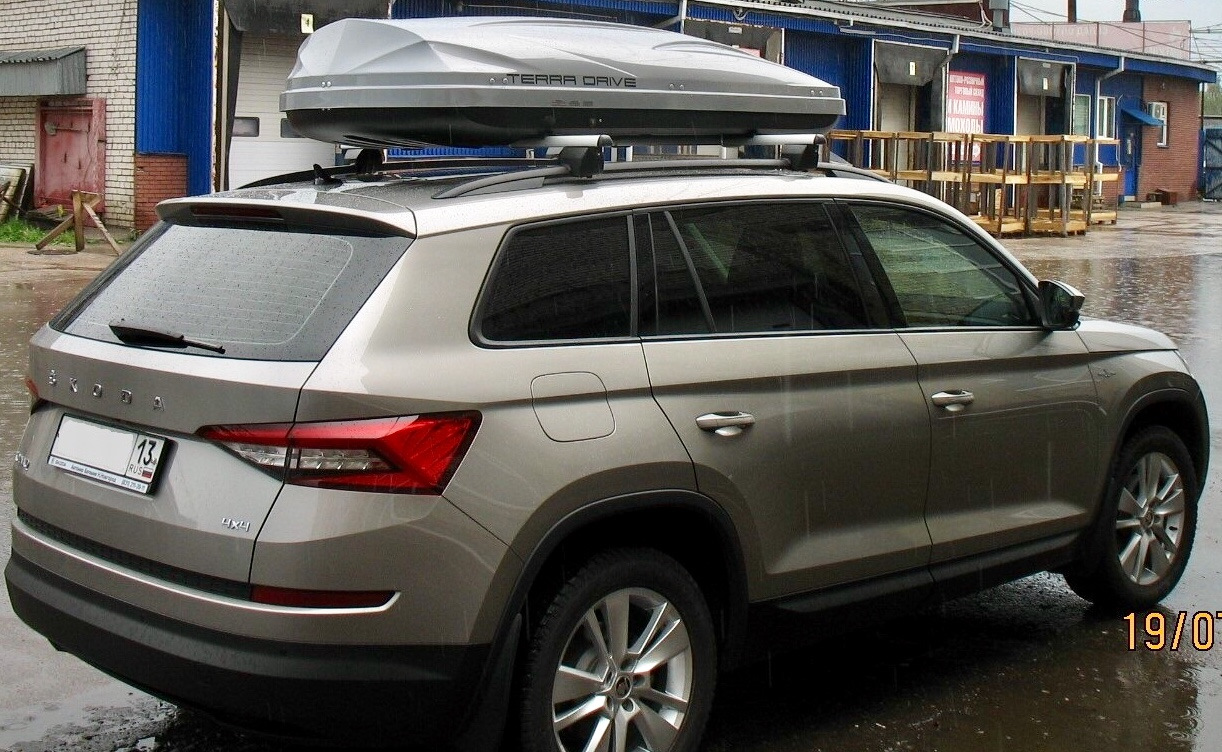

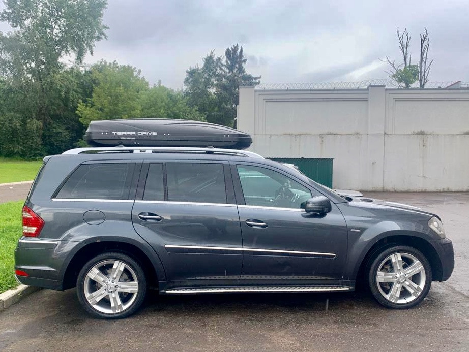

Бокс Террадрайв 480 (самый длинный на момент покупки). Открытие двустороннее.
Очень удобный и вместительный бокс. Вожу в нем тубусы с удилищами и всякий лёгкий шмурдяк — спальники, коврики и прочий кемпинговый снаряж.
Все тяжёлое в салон, все лёгкое и объемное — наверх.
Поперечины. У меня две пары:
1. ФикоПро. Бесшумные и низкие. Снижают общую высоту системы на несколько сантиметров. Их минусы: ширина предельная для скоб Террадрайв. Скобы пришлось слегка разжать, но все равно на гранях поперечин образовались намятости. Я их покупал для установки на ГЛК и брал (по совету бывалых) модель для МЛ. По ширине встали идеально. Но на ГЛ они встают внатяг. Как ни странно, у ГЛК рейлинги более широко установлены, чем на ГЛ. Поэтому перед покупкой определитесь с шириной поперечин. Ещё минус — запорная система с ключом. Если дуги оставлять на машине, то после зимы личинка замка и запорное устройство закисает. Я еле открыл по весне. Но, оказалось, что дуги можно снять и без замков. Боковые крышки снимаются и так, открывая доступ к механизму.
2. Дуги "Атлант". Алюминиевые с "овальным" профилем. Отличные недорогие поперечины. Устанавливаются на любые рейлинги. Стоят надежно. Способны нести серьезную нагрузку. Я не взвешивал, но однажды пришлось везти много тяжёлых предметов. И бокс и дуги справились, хотя был заметен прогиб. Из минусов — любая щель в нижней части поперечин вызывает высокочастотный свист на скорости за 100 км/ч. Заклеиваю щели армированным скотчем и наслаждаюсь.

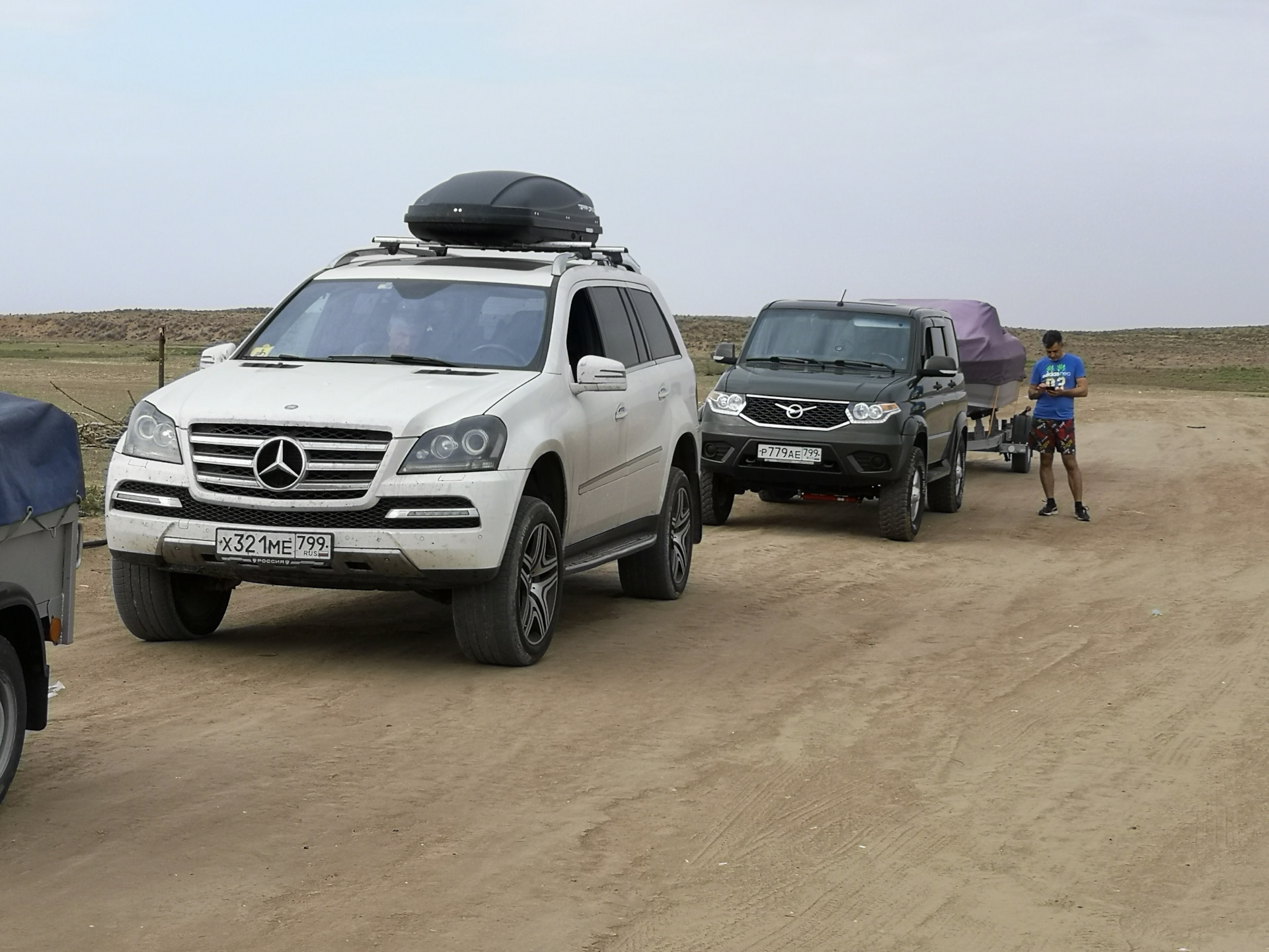

Только что вернулся с рыбалки из Астраханской области. Дуги Атлант и Террадрайв 480. Расход 10,3 туда и 11,2 обратно при средней скорости 81 км/ч. Разница в расходе получилась из-за большего количества обгонов и большей скорости в дневное время на обратном пути. Туда ехал с ночёвкой в Волгограде, а обратно — без ночёвки. Поспал часок в машине и снова в путь.

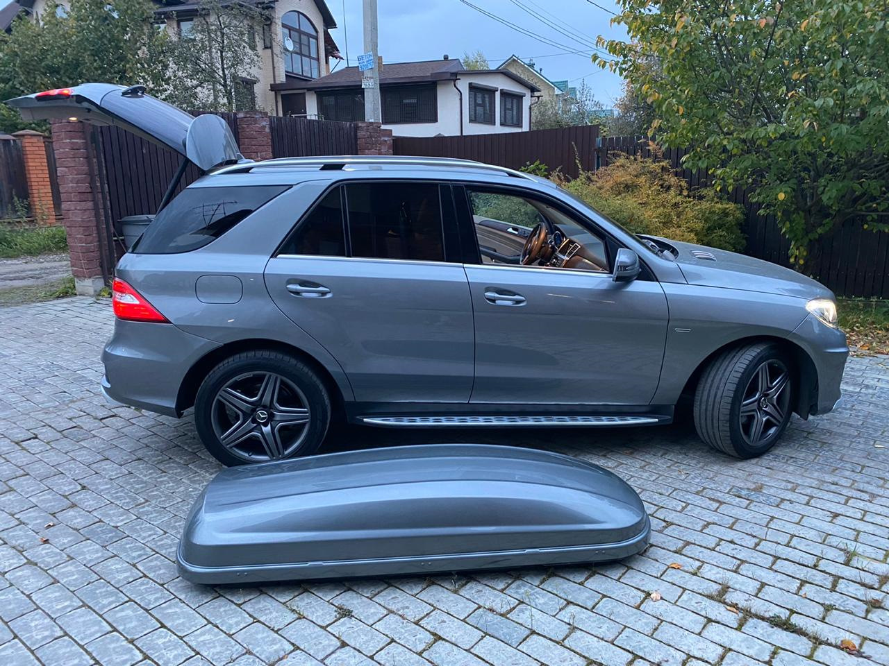

Нежданно, негаданно нашел в идеале ОЕМ 450L A0008403562 220х80х40 еще и в цвет кузова! (крепления Т образные) Теперь ищу распорки на рейлинги…максимально ближе к крыше чтобы были…, но чтоб бокс не сел на плавник антенны )))

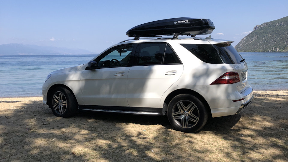

Hapro Zenith 6.6 (Голландия)
Литров сколько ?
Тот что на фото 360, есть ещё 440

Вариант хороший, стоит рассмотреть👍👍👍
Смысле стоит😬
он новый 50к, взял за 20к
😱 тогда скорее уже ставь и выкладывай фото, все в ожидании
Твой гроб сколько литров?
360
Думаю как … 450L 220х80х40 🤔

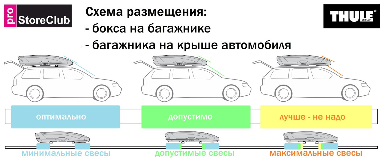

Назад максимально до плавника чтобы зазор между открытой дверью был пару сантиметров, переднюю поперечину когда все поставишь будет видно куда подвинуть
Дада, еще и поперечины надо выбрать так чтоб бокс не садился на плавник )))

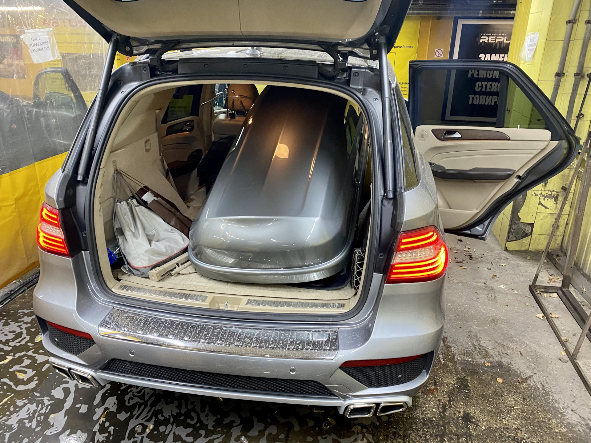

Посмотри вот этот вариант, я себе вчера купил правда в чёрном цвете осталось покрасить в цвет и заказал поперечины ficopro r56. Вид у авто просто бомба, аэродинамика идеальная
Что за производитель ?

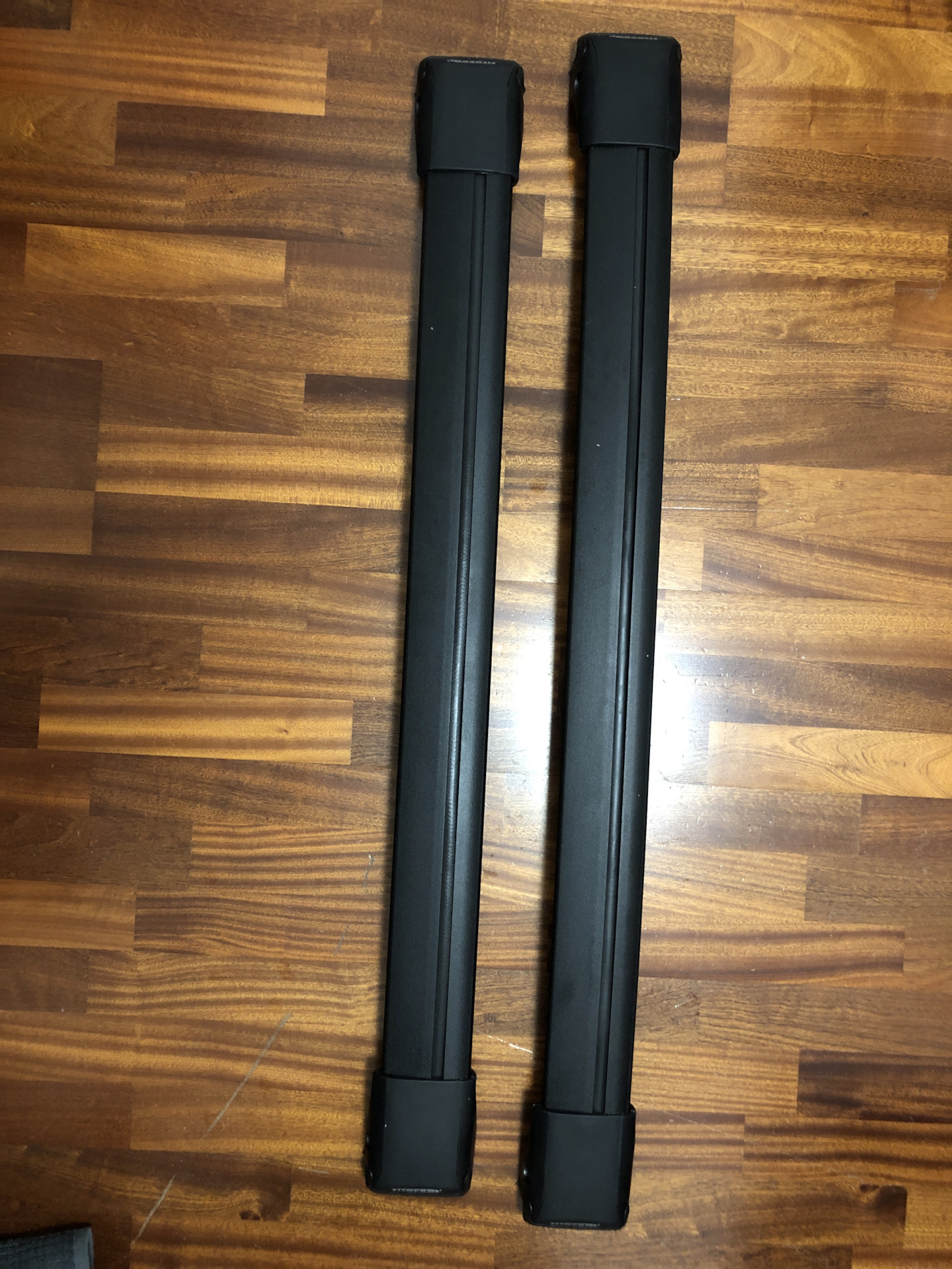

Поперечины не дорогие и качественные Lux Хантер.
Хорошая аэродинамика, грузоподъемность до 120кг.
Все наши клиенты довольны ими.

По поводу хантеров — рассматривал именно их, комплект R55, но не понравилось, что при установке на крышу, резинки (в пазах) подрезаются, и если сдвинуть поперечины вперед-назад, то либо образуется щель, либо надо снова подрезать, ну или иметь ещё комплект резинок. (рейлинги на моей машине не параллельны, спереди 105см, сзади 100.
www.drive2.ru/l/563377389640353047/
Про бокс, у меня, тоже есть.
А с Wingbar разве не аналогичная ситуация с резинками?
Нет, резинка заходит под крышку,

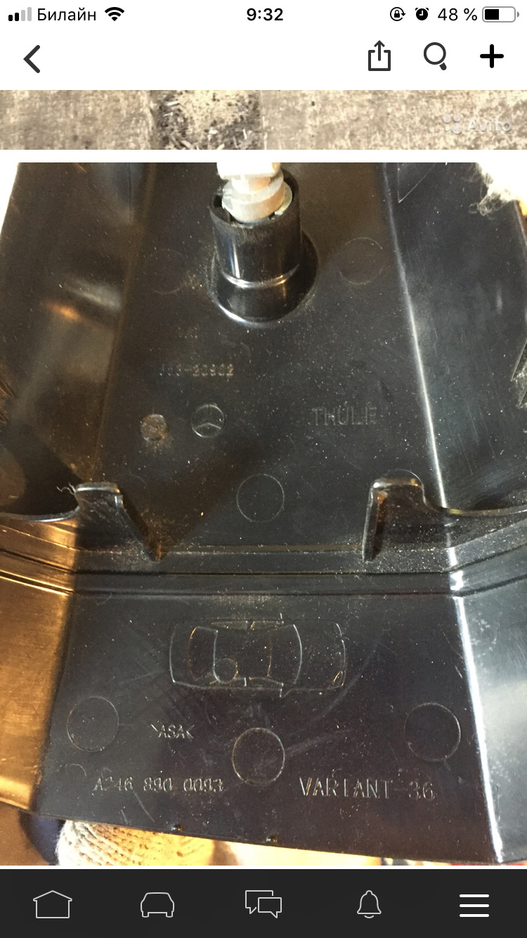

Почему оем это камей? Мне казалось это туле как и багажные стстемы мерседеса
В том то и дело…, что багажные системы мерседеса это покрашенные KAMEI )))
Нет, багажные системы это туле, а вот боксы, может быть. У нас на глк и на б оригинальные багажники они же поперечины, делает туле
Вероятно так и есть ))) Верх KAMEI, Низ Thule )))

— длину бокса подбирать от вертикального створа лобового стекла до минус пару см стекла открытой задней двери по наибольшему габариту. Если нос бокса будет выступать за створ лобового стекла, то рекошет камней от него будет приходиться в стекло.
