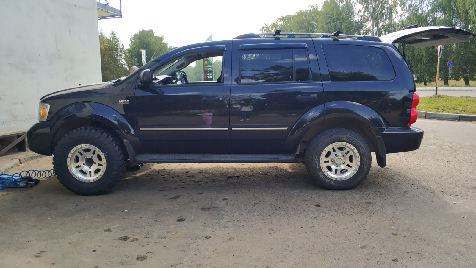

Ps:Поторопился я чуть, когда авто сильно раскачивает, передние подкрылки задевает. Нужен лифт кузова, и очень жёсткие аммортизаторы, с такими тяжелыми колесами они жизненно необходимы. Пока вобщем снял их времени нет заниматься авто.

а лифта никакого нет? нигде не трут?
Лифт есть, торсионами поднимал перед, зад проставки 5см

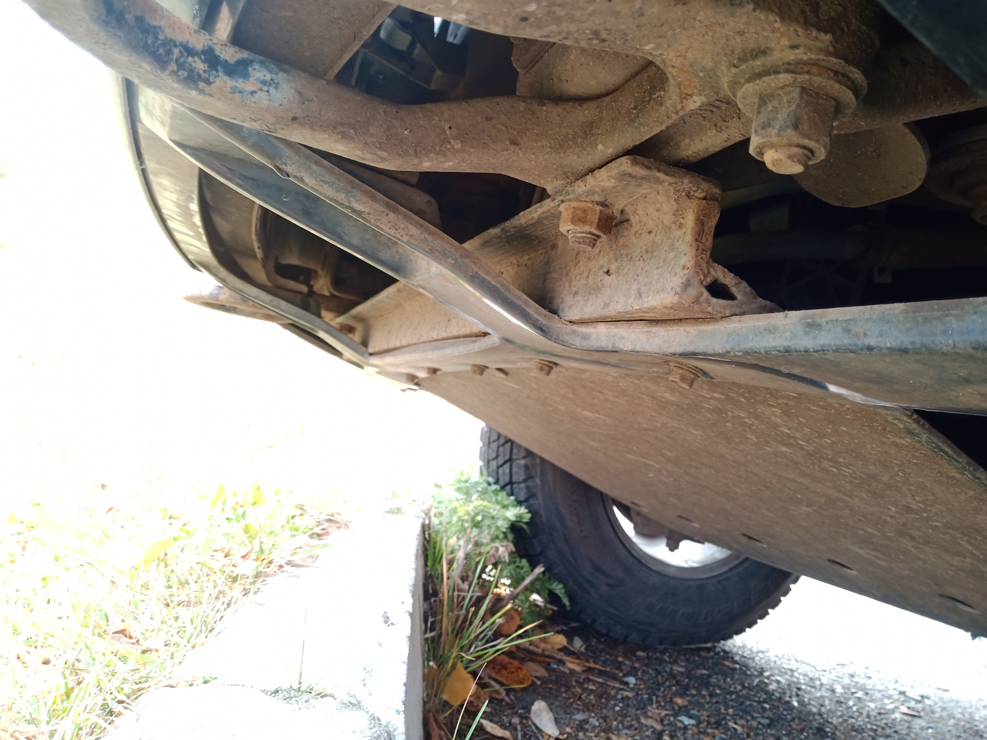

а можно подробнее защиту спереди пофоткать? хочу себе такую же
walerkin
спасибо
У меня эти то сзади оставляют потёртости
285/65 r17 бортами на пластиковых брызговиках.
Все решается дисками с нулевым вылетом.у меня такие и 295/70 r17 не особо тревожит
злые!
Мда, разница как говорится очевидна 😁 вещь!
Это максимально возможный размер который войдет на дю без танцев с бубнами.в идеале еще бы надо бодилифт мутануть)))
На пару дюймов))
Солидно! Крутые тапочки :))
Огонь!))
помоему ты постепенно превращаешь его в бигфут )
Эксперементирую для души.
