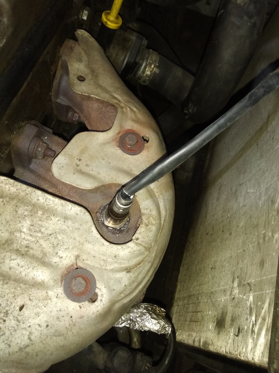

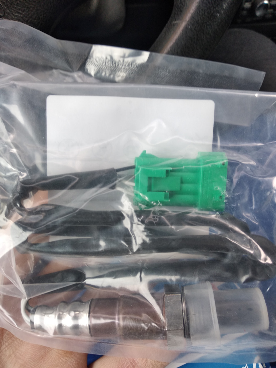

Вот наконец и дошли руки до замены лямбда зонда. После замены машина стала резвее разгоняться, пропали подергивания при наборе оборотов под нагрузкой. Сейчас через OBD сканер отслеживаю статистику по расходу так как до замены по городу расход был 15 л. По завершении напишу итог.
Запчасти на фото: 053379

Да, первая лямбда. Сначала зажёгся джекичан, через пару дней машина стала не разгоняемая и почти глохла в движении. Скинул фишку, пока так езжу.
У меня легко на горячую выкрутился. Замерил расход 10 по городу
Я тож на горячую это делал, на холодную шансов бы небыло вовсе.
У меня по расходу выходит на 1000р трасса 300км, город 200км.
Брал бош. Еле выкрутил. Пришлось резьбу в коллекторе прогонять метчиком. А так да, тоже изза расхода менял.
