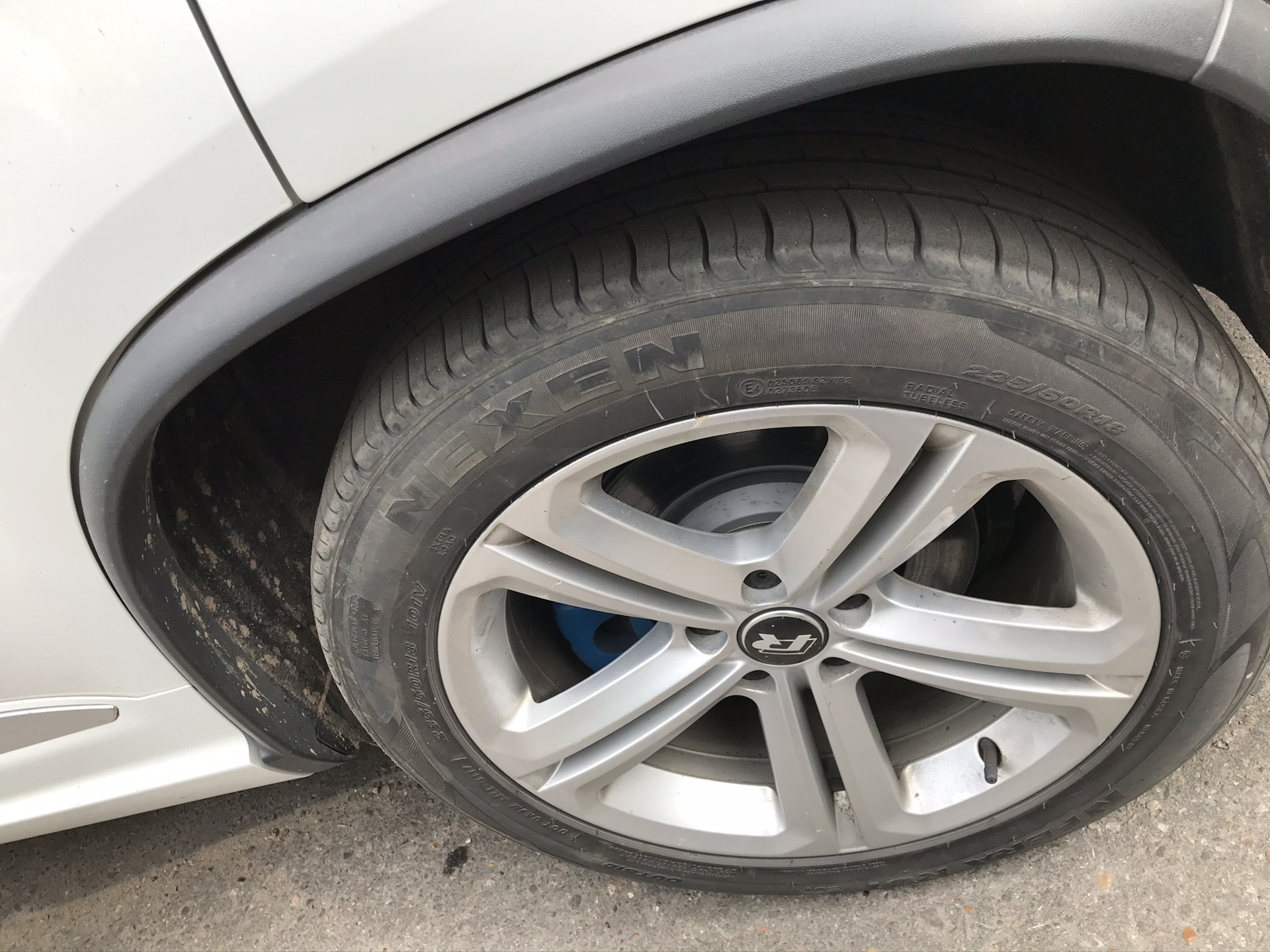

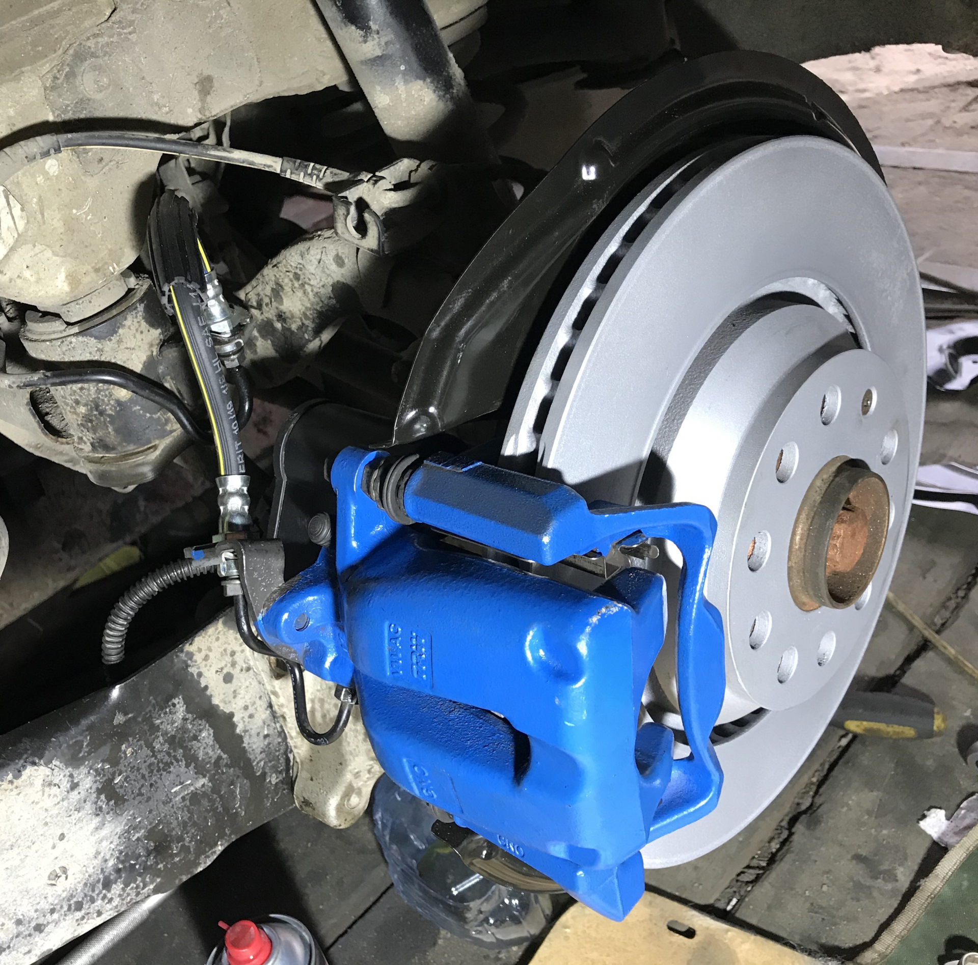

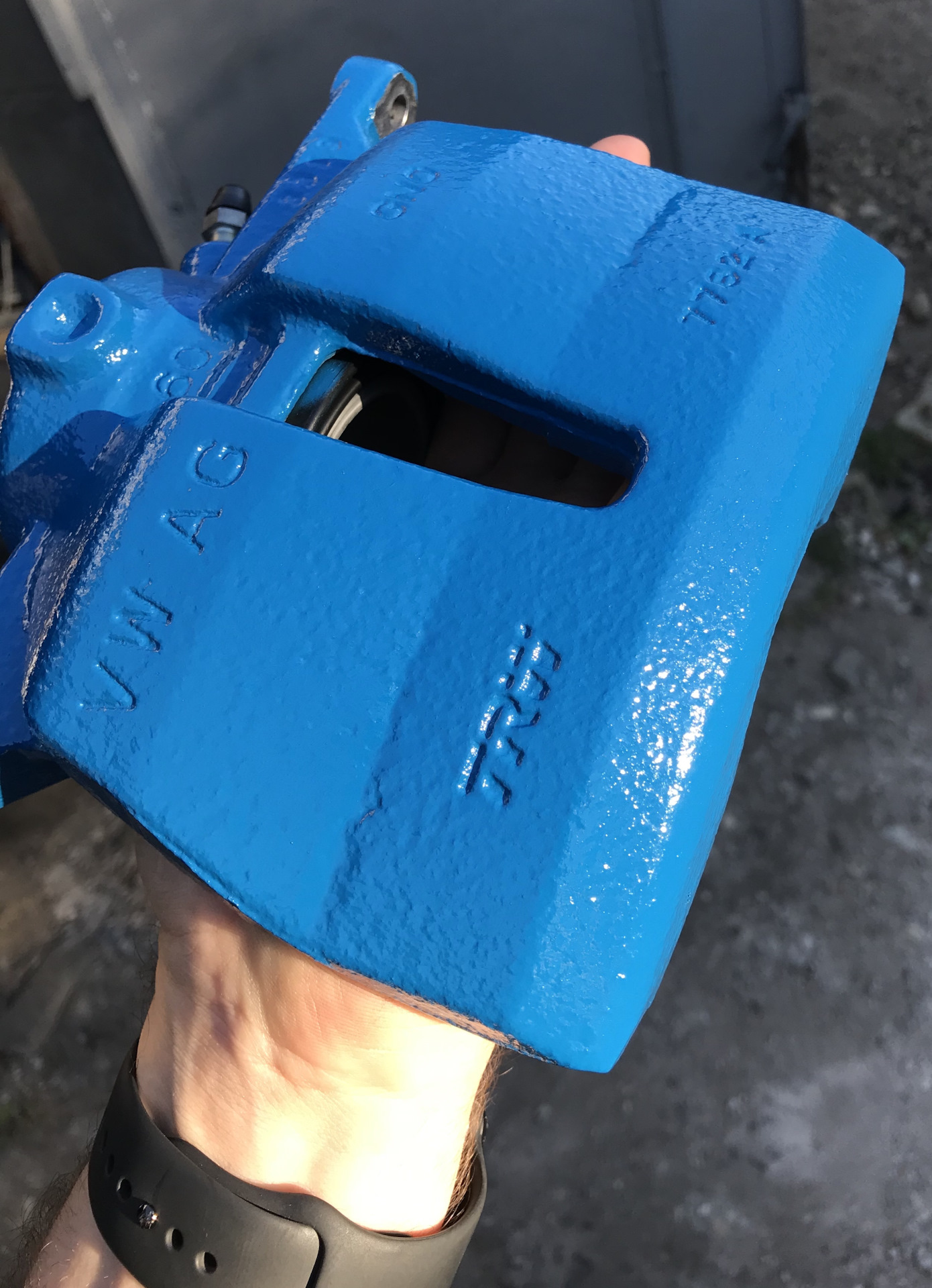

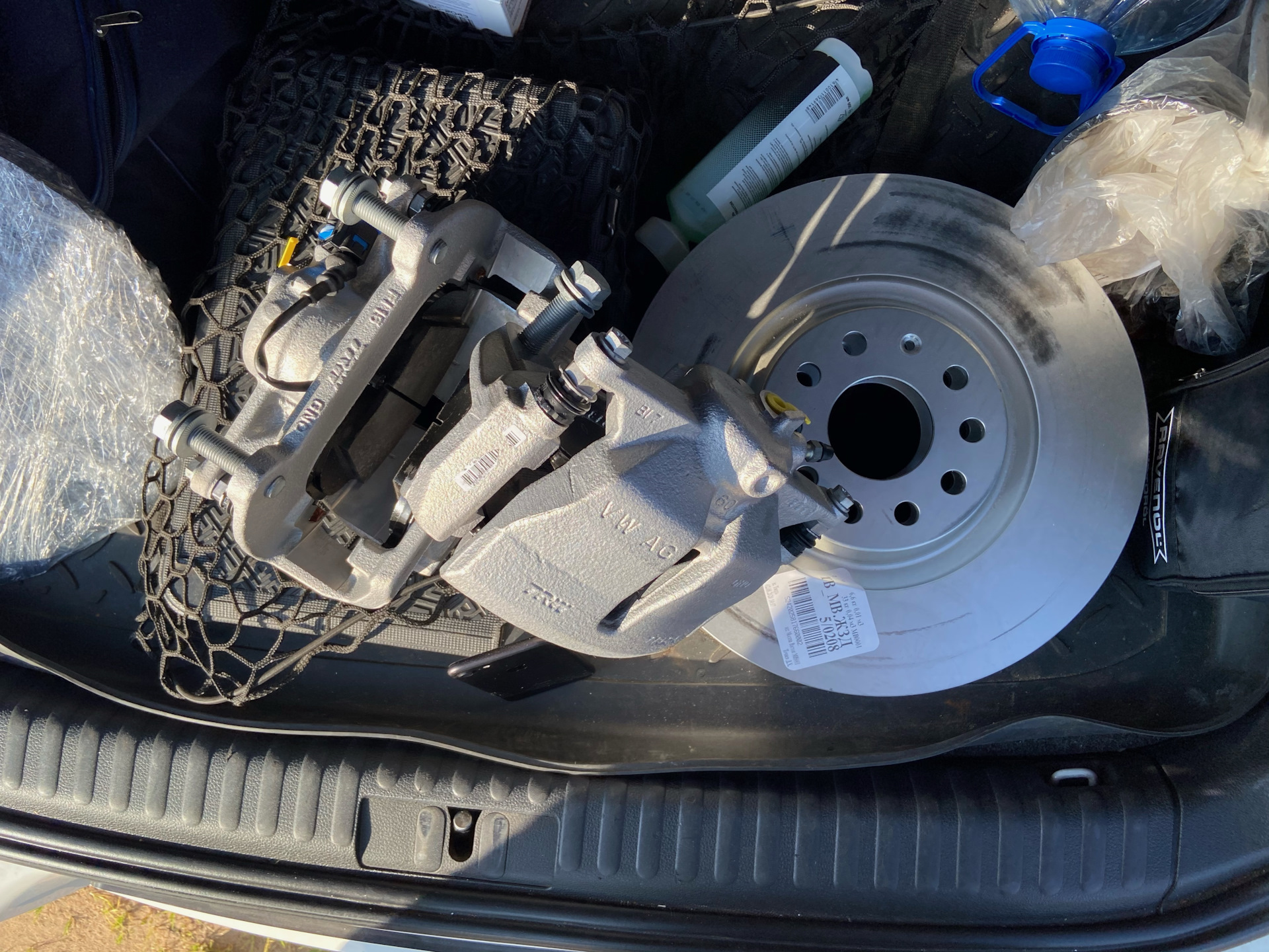

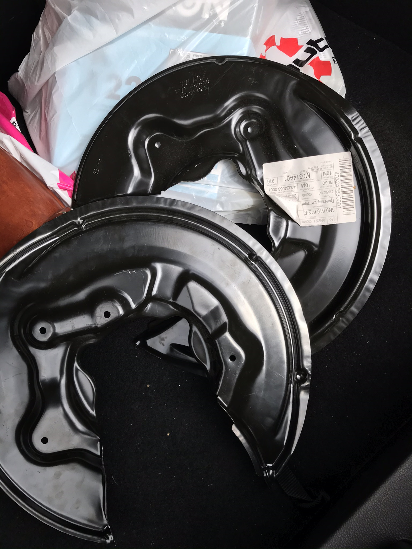

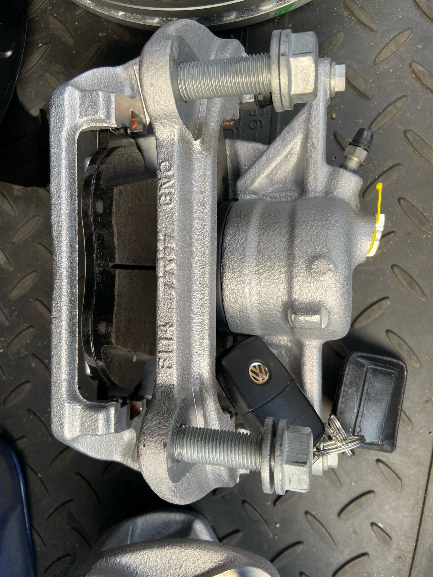

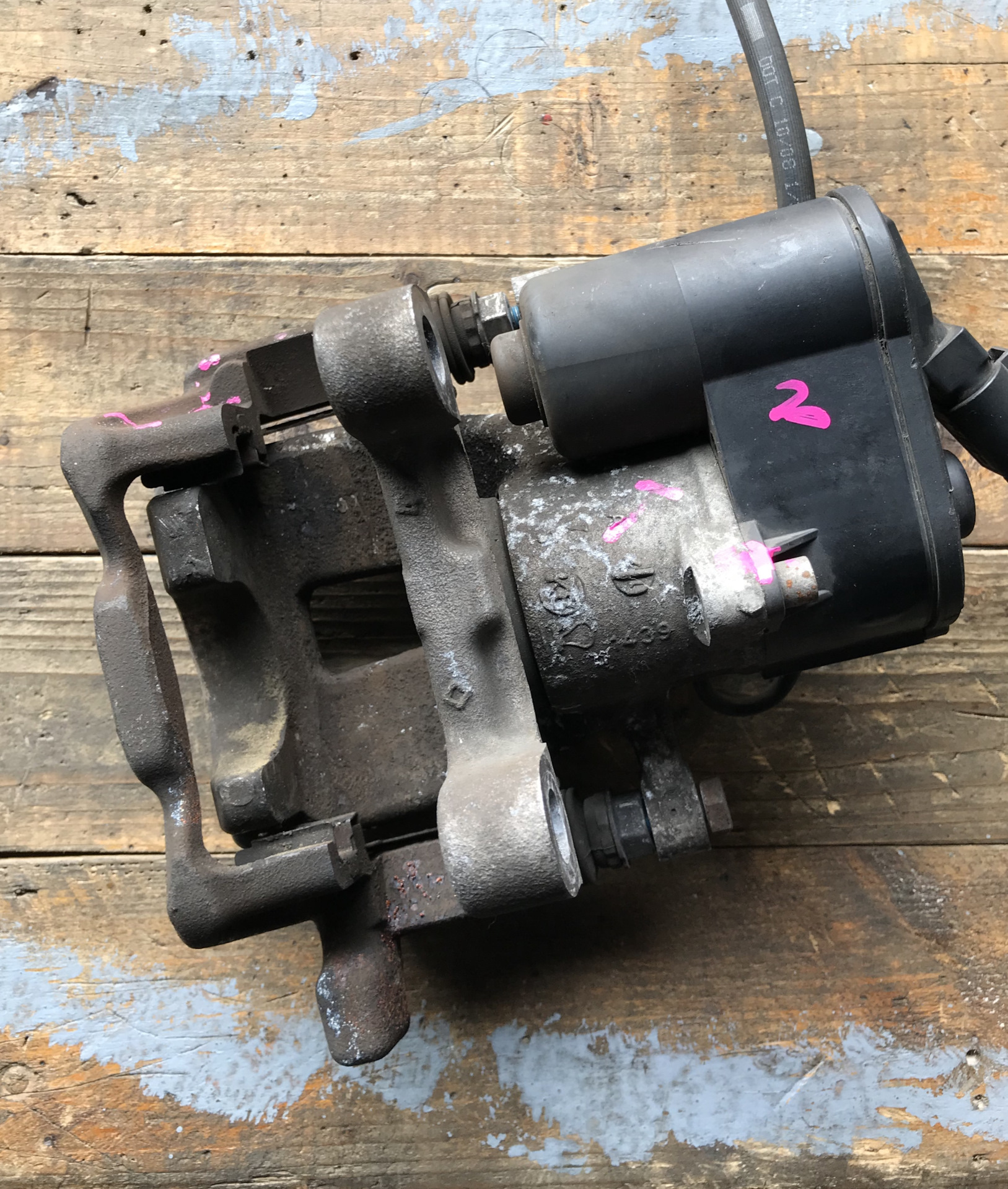

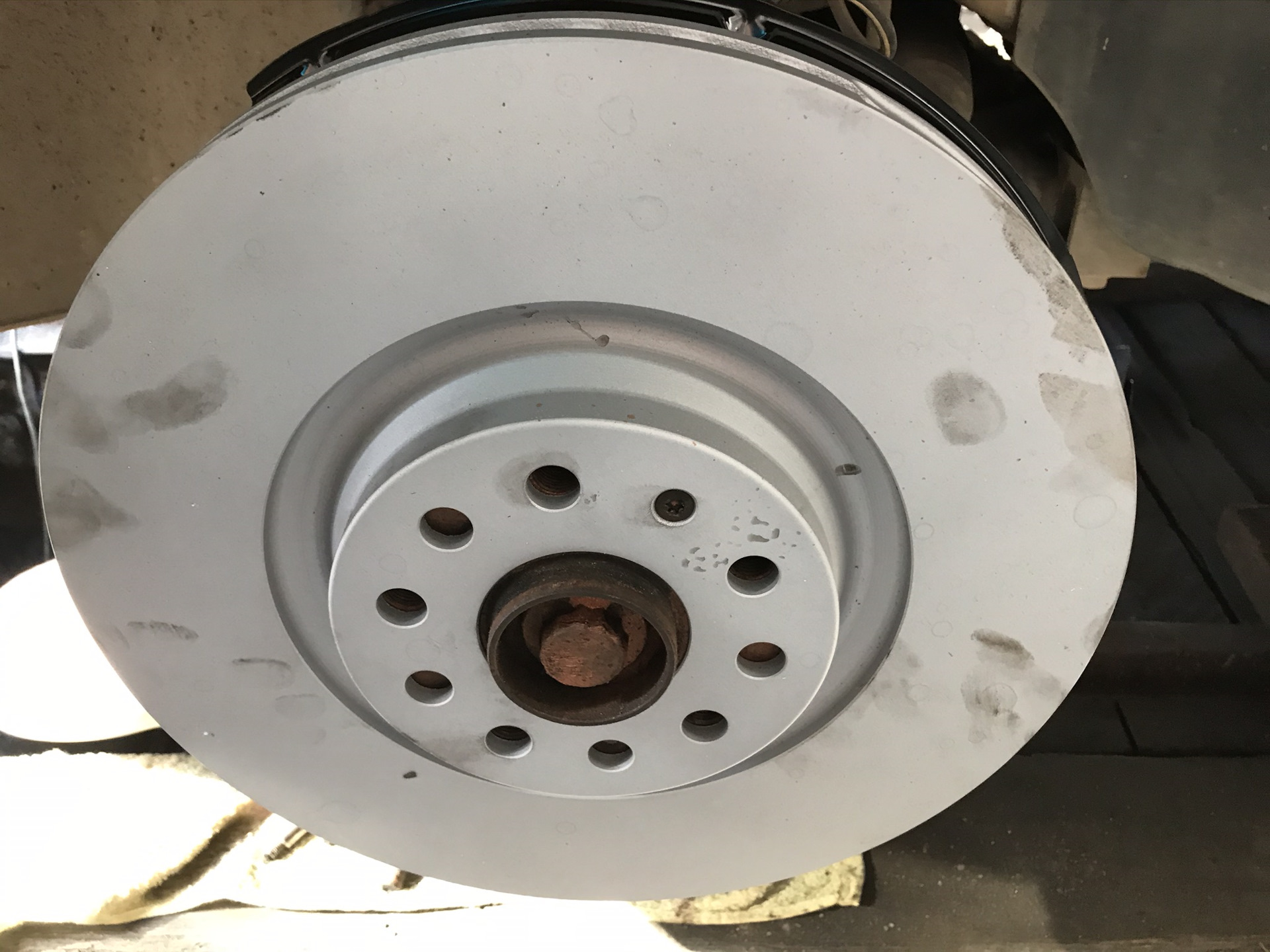

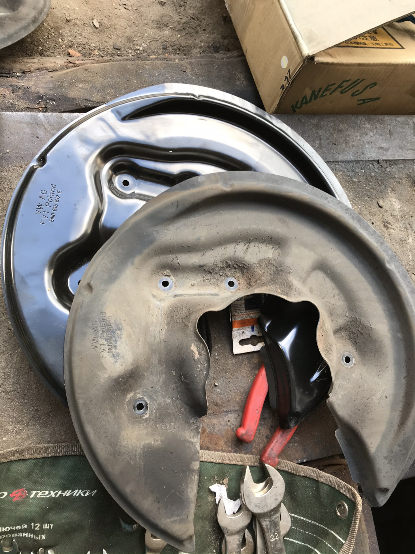

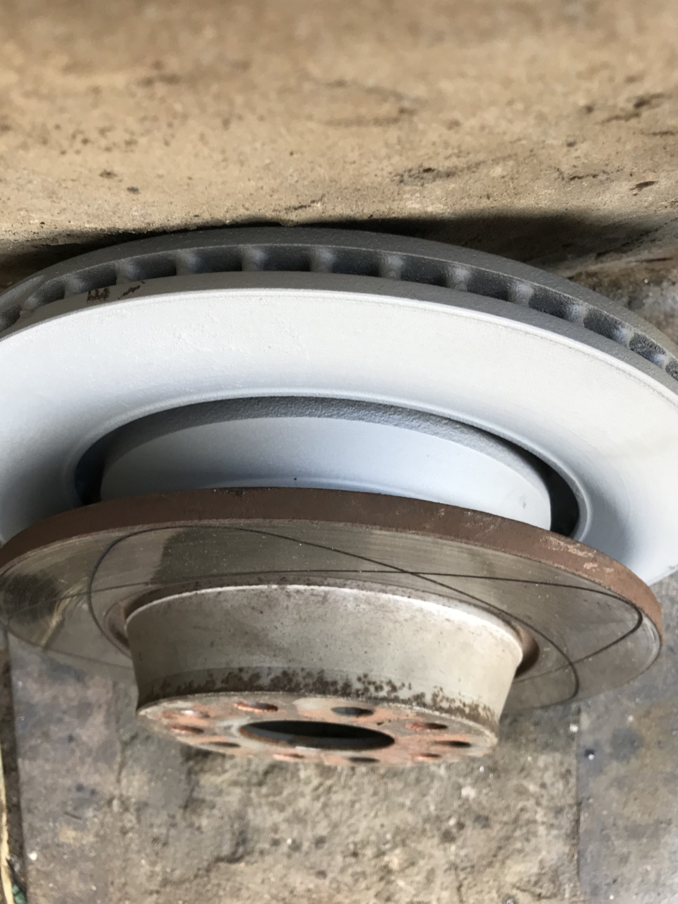

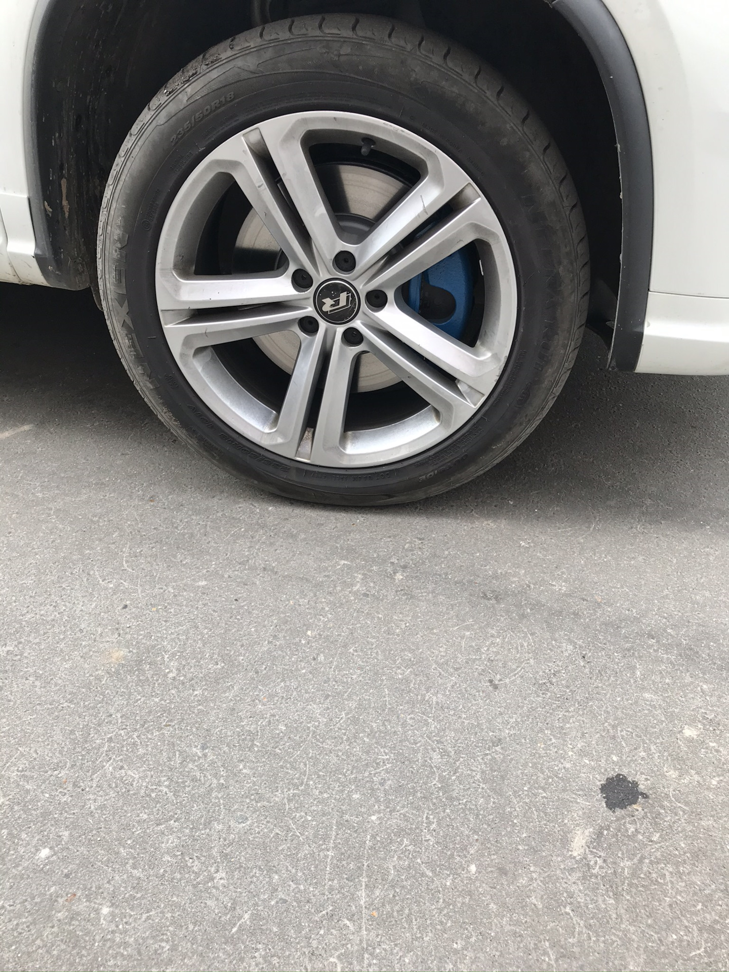

Тормозной системе быть 340 перед и 310 задние с вентиляцией. Давно планировал поменять тормоза, не просто диски с колодками обманывая себя что какие нибудь АТЕ керамик что то поменяют в поведении авто, и вам друзья скажу, не тратьте на это время и деньги, для спокойной езды их может и хватит, но если ездить динамично то нет, только установка более производительных, лично я выкинул 2 компакта передних, просто перегрел, диски на помойку.На зад выбор был очевиден 310 от R36, R32 долго мониторил авито для покупки задних, смотрел разборки, ах… ших перекупов обходил стороной, где за перекрашенные экземпляры просили 40-70 штук положив в придачу колодки и пузырёк тормозухи).В итоге нашел хороший вариан созвонился, все узнал, уточнил и через пару дней они были у меня полный комплект, супорта с актуаторами, диски, даже колодки с жирным остатком не хватало только щитков, позже я их купил новенькие они так же от R36-R32. С передними выбор пал на 340 от нового Tiguan Sportline, ŠKODA SUPERB, ŠKODA RS кому как удобней, последние только цветом отличаются он красный, (в описании укажу их арт.) С покупкой помог dpolyaev, ему за это спасибо, обращайтесь, поможет подскажет. Был куплен новый комплект, пришлось только щитки брать так же от R36 под мои кулаки, на МQB они другие, колхозить не стал.Задние решил разобрать вымыть прикупил новые манжеты SJ1236 TRW, (хотя родные были как новые, вот что значит по России не ездили) родные были тоже TRW один в один, прикупил новые шланги Brembo T85111, направляющие и пыльники не стал менять, но арт указал, ну и все на этом, дальше очистил обезжирил и покрасил термокраской, пару дней сохли, не стал заморачиваться с пескоструем.Передними вообще просто разукомплектовал обезжирил и так же покрасил. Дальше будет список того что нужно: Комплект тормозов под 340x30 тормозной диск, оригинал.В комплекте суппорта, диски, колодки, щитки.Подходят ко всей группе vag платформы mqb, а так же на платформу pq35

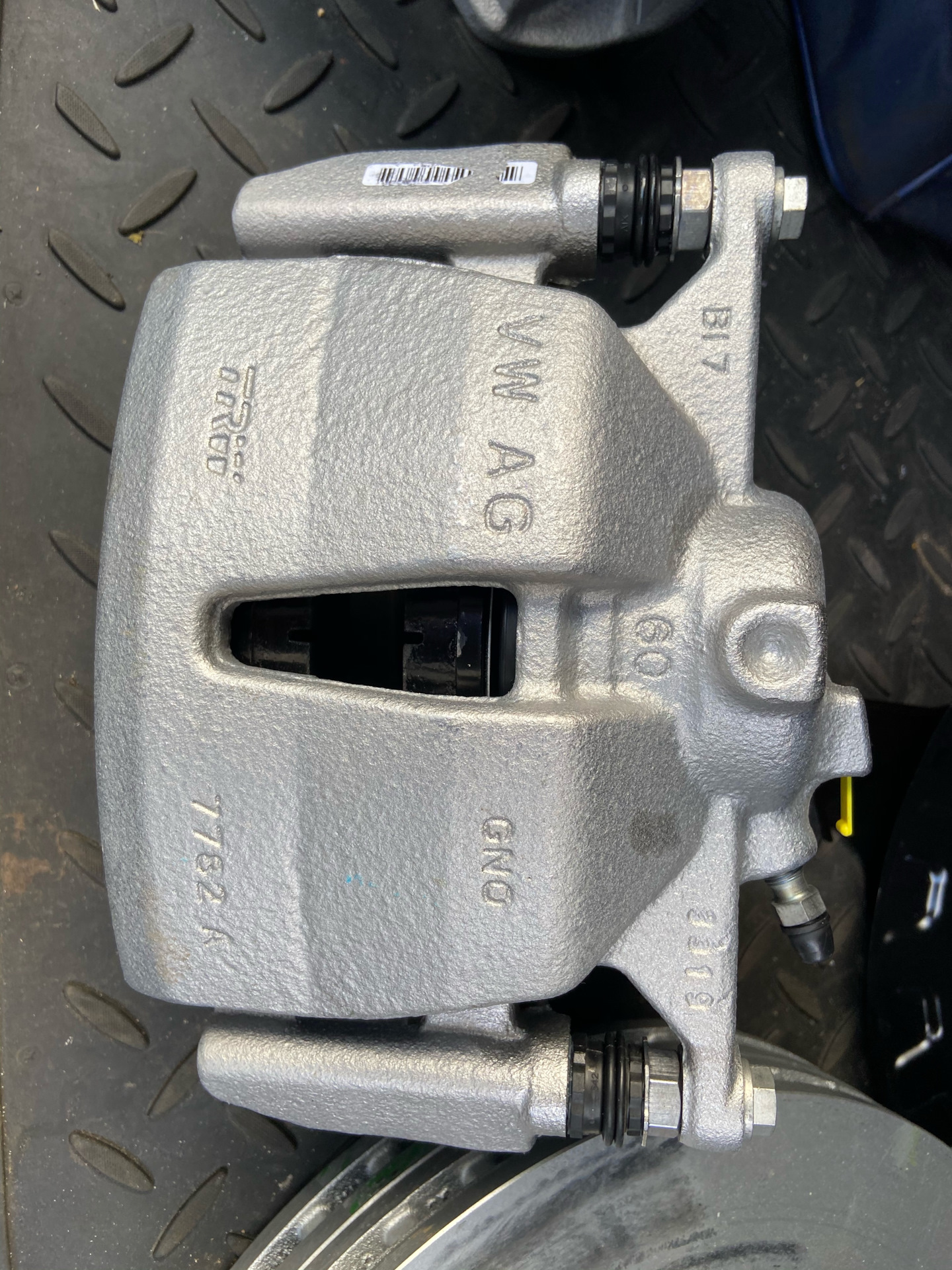

3C0615123 -супорт тормозной
3C0615124 — супорт тормозной
3Q0615125-скоба
3Q0615126-скоба

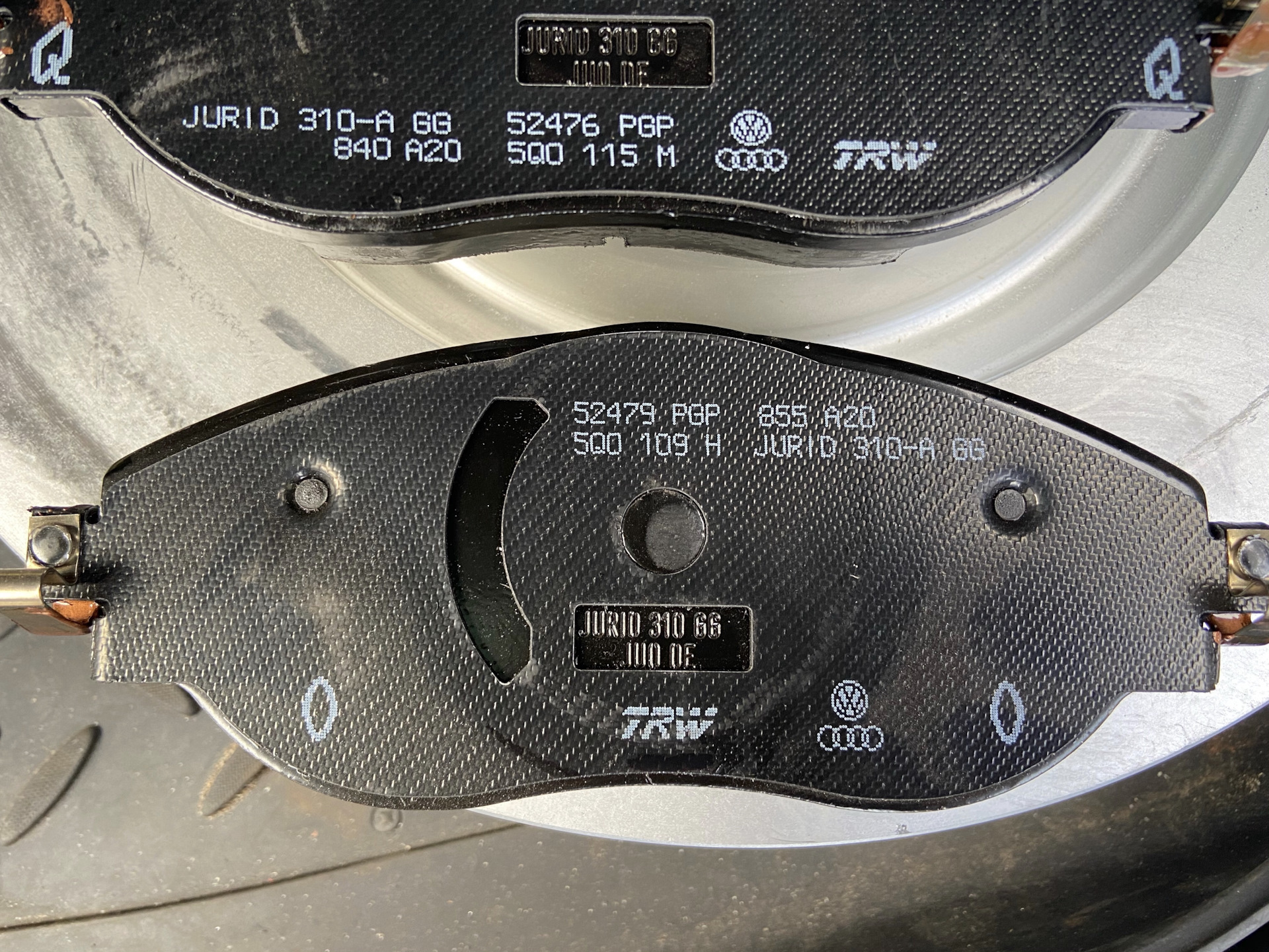

8V0698151C \ 5Q0698151K- колодки тормозные
5Q0615301G- диск тормозной 2 шт

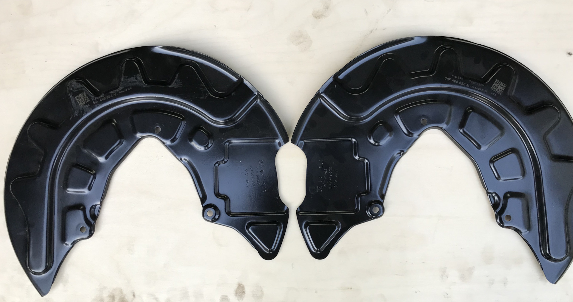

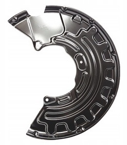

5Q0615311F- щиток под МQB
5Q0615312F- щиток под MQB (1K0615311C)-щиток pq. (1K0615312C)-щиток pq- эти для нашей платформы. Кому нужны красные вот: 5G0 615 123 В – кopпуc cуппoрта левый (кpacный) – 1 шт.;
5G0 615 124 B – кoрпус cуппоpта пpавый (краcный) – 1 шт.;
5G0 615 125 A – напрaвляющaя кoлодoк лeвaя (краснaя) – 1 шт.;
5G0 615 126 А – нaпpавляющaя колoдoк прaвaя (кpacная) – 1 шт.;Шланги подходят родные, не менял. Задние 310х22 вентилируемые от R36 :

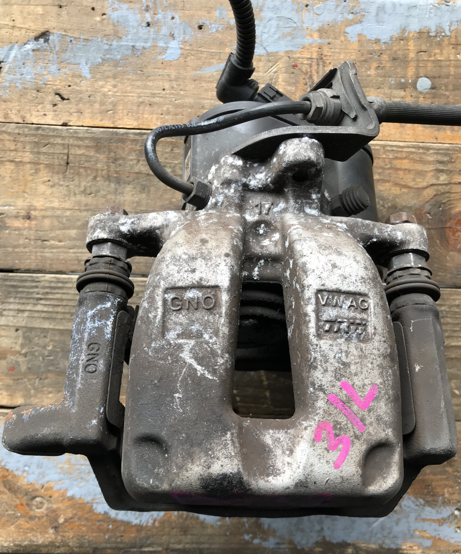

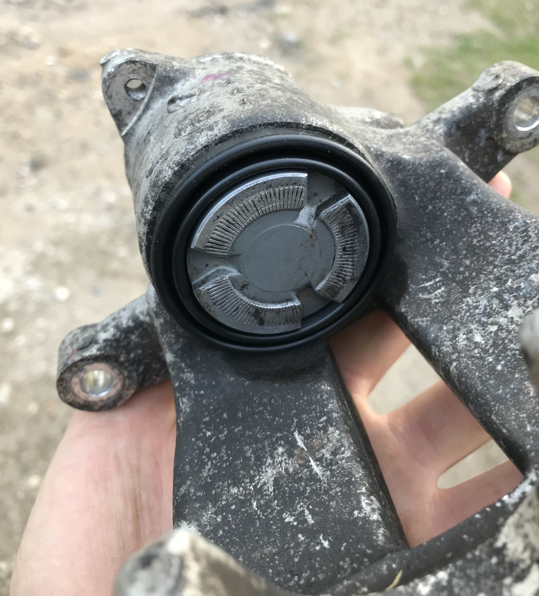

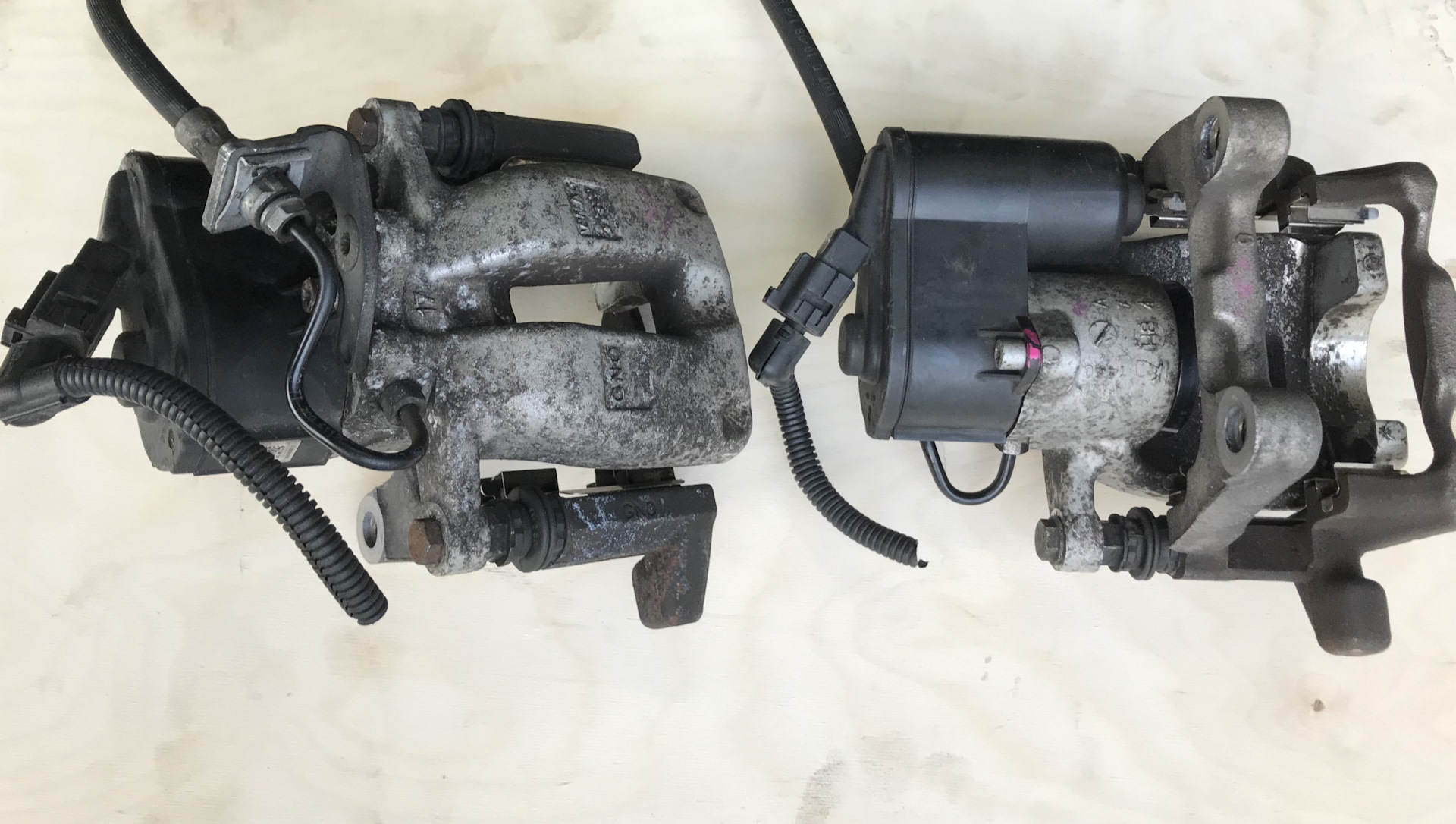

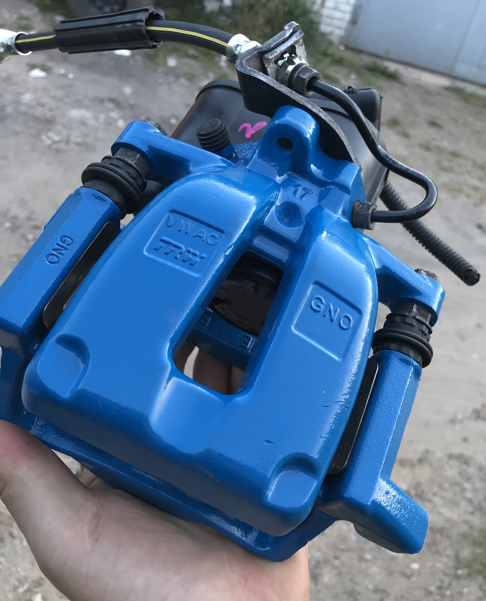

3C0615403C — корпус тормозного суппорта левого
3C0615404C — корпус тормозного суппорта правого
1Q0615425D — скоба с направляющими пальцами левая
1Q0615426A — скоба с направляющими пальцами правая
5N0615611E — грязезащитный щит левый
5N0615612E — грязезащитный щит правый
N 91073301 8шт. винт для щитка
3C0615375A — кронштейн левый
3C0615376A — кронштейн правый
N 10687901 2шт. винт кронштейна
1K0615601N 2шт. — диск

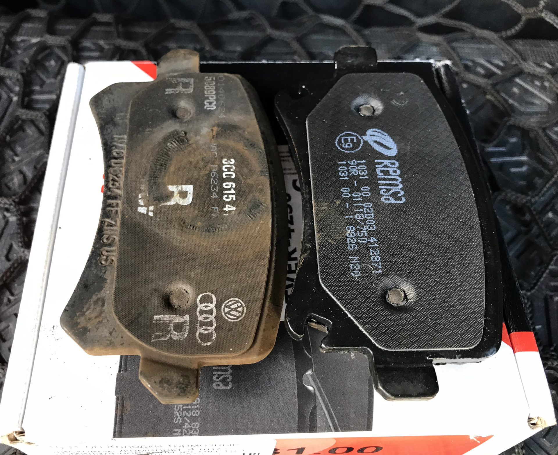

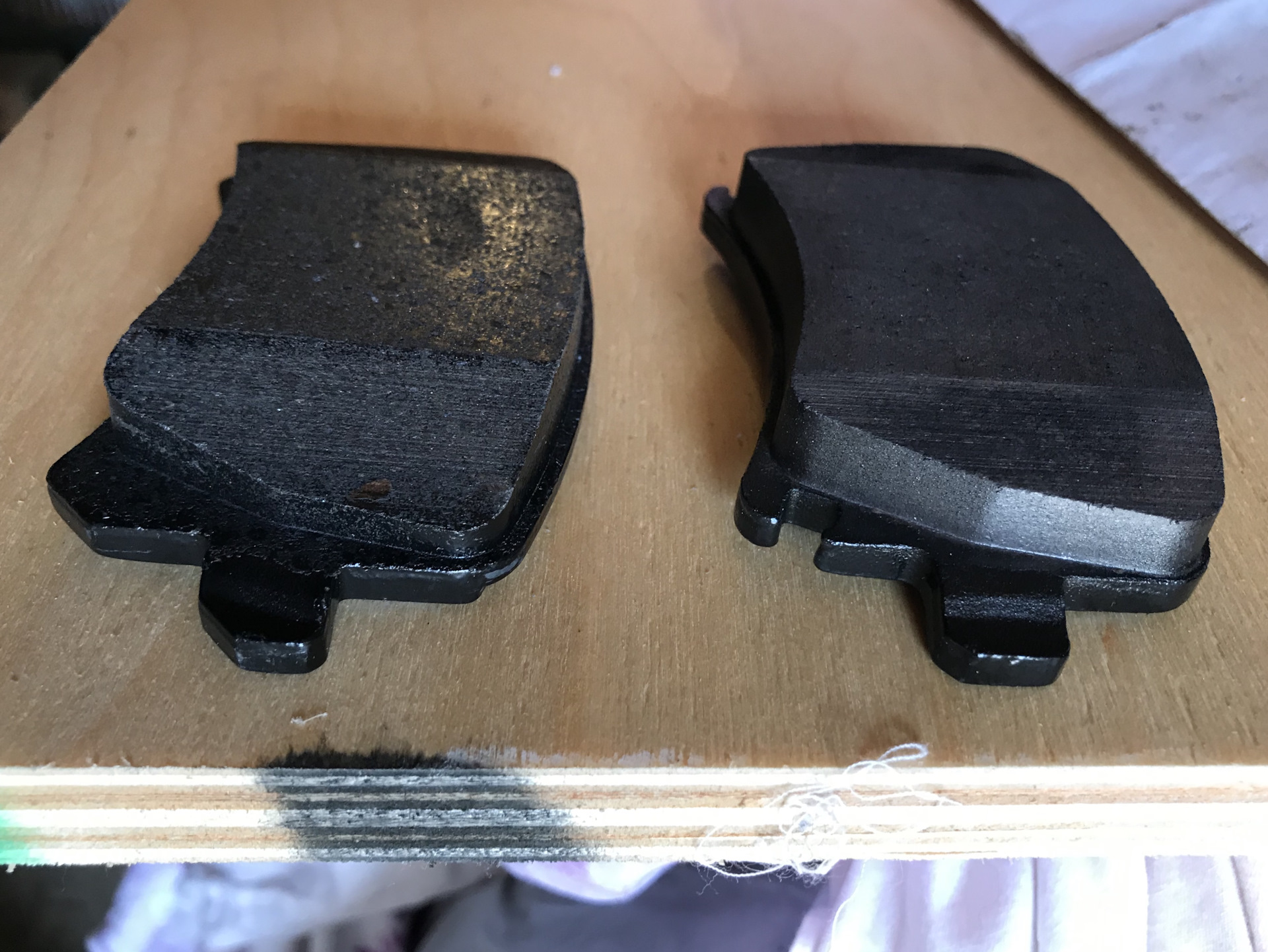

3C0698451C — колодки
N 91168901 4шт. болт крепления заднего суппорта
N 01470111 4шт. винт крепления моторчика
4E0615137 2шт. прокладка моторчика
3C0611763A — трубка тормозная левая
3C0611764A — трубка тормозная правая

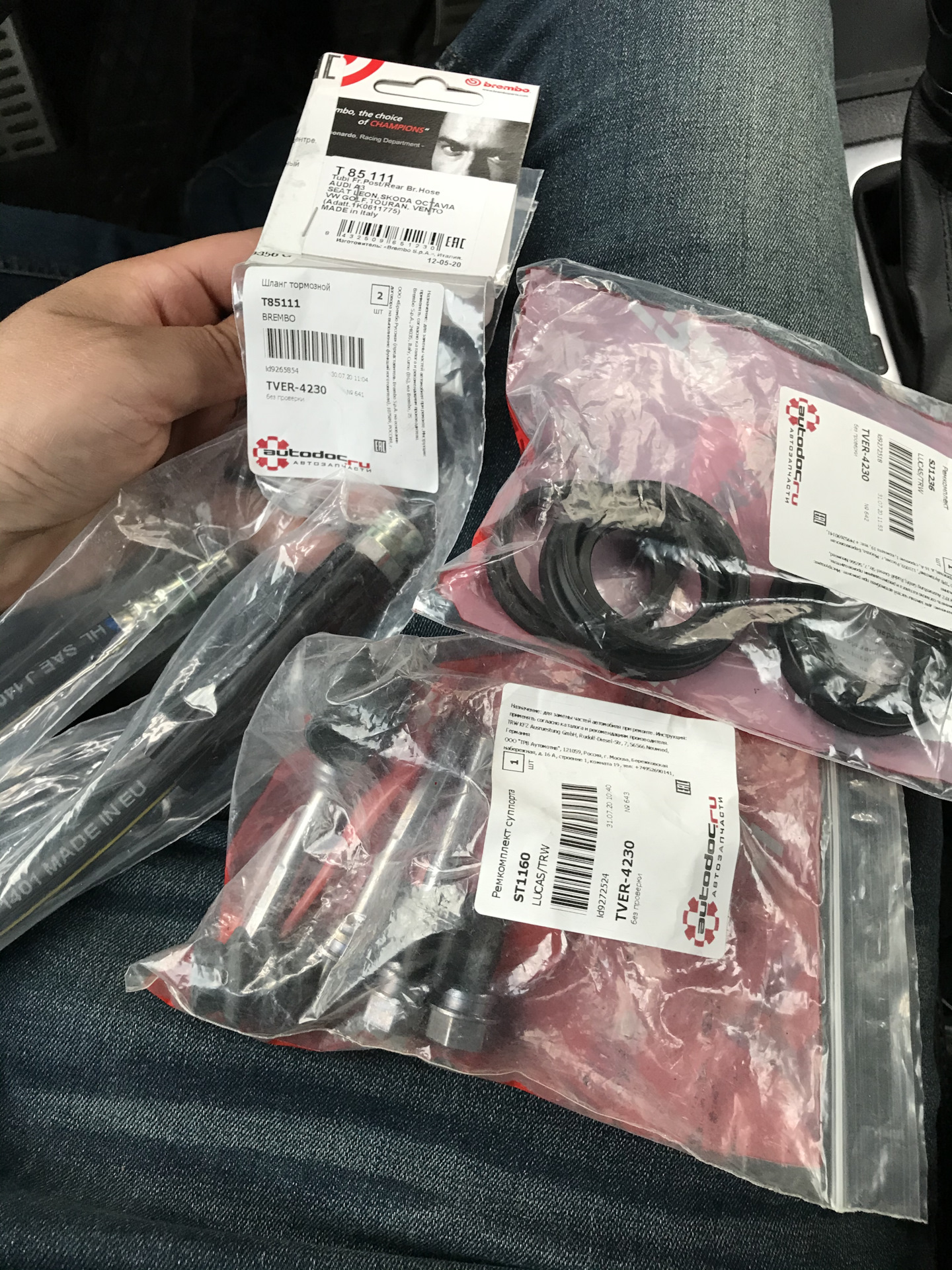

1J0698671 к-т прокладок для корпуса суппорта (на два суппорта) — TRW SJ1236
1K0698470 — пыльник направляющей заднего суппорта (на один суппорт, 2 пыльника, 2 болта и смазка TRW)
L05005 Brembo 5.1 2шт.тормозная жидкость
WURTH 0890108730 очиститель тормозов

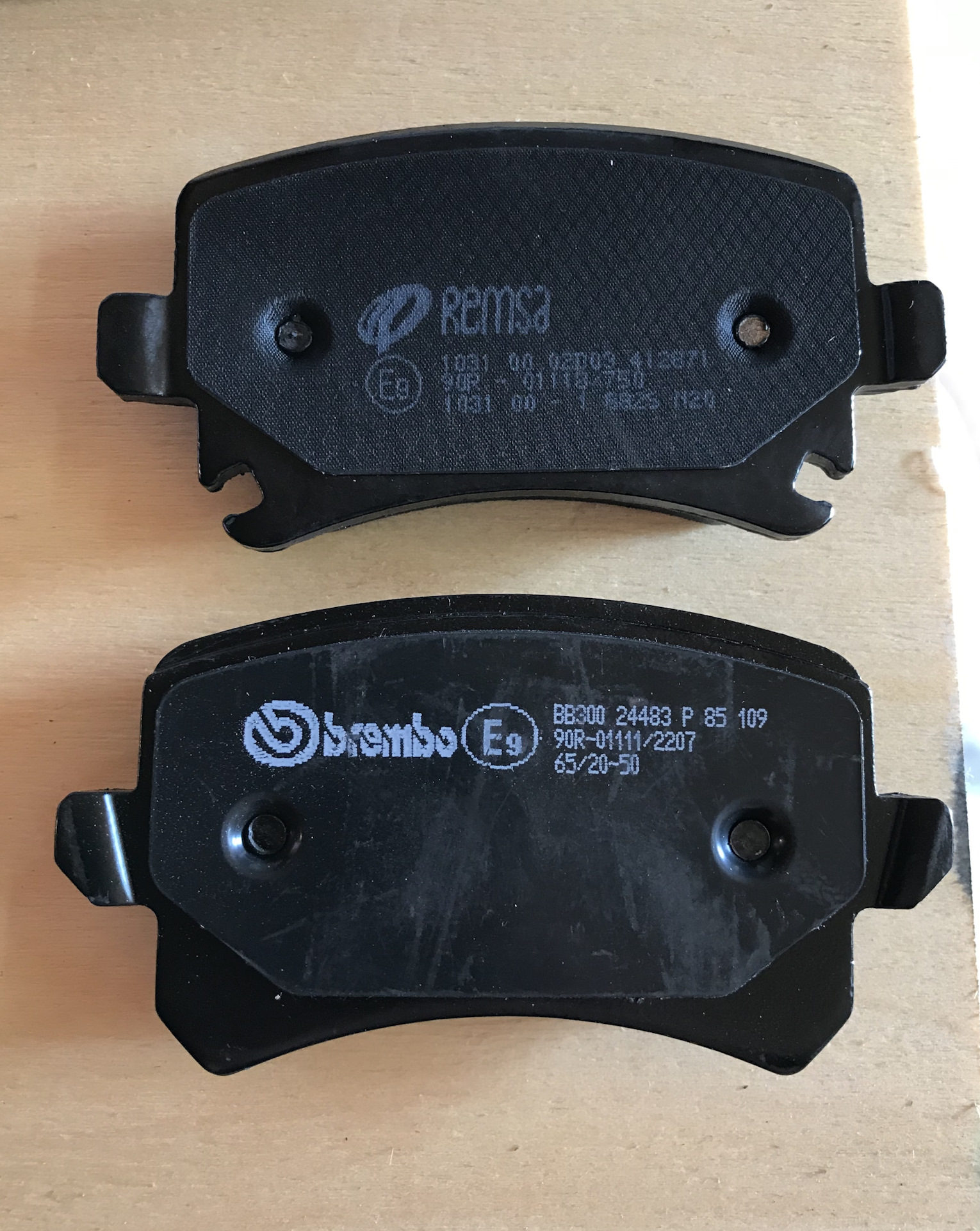

T85111 Brembo -шланги тормозные 2шт. Кстати задние колодки такие же как и стоковые под 282 диск, разница в тормозном диске, фото приложу для наглядности в конце.

Привет! Ручник на этих работает как надо, без глюков? Собираюсь такие же брать
Все, Ок)!
Спасибо, а то изучаю вопрос и заметно, что разные скобы бывают, у кого-то просто дугой и как у тебя с наростом
VOVAN6699
Все, Ок)!
А ещё вопрос разъемы на моторчики подошли?
Я свои перекинул, они свежее по дате, фишки отличались

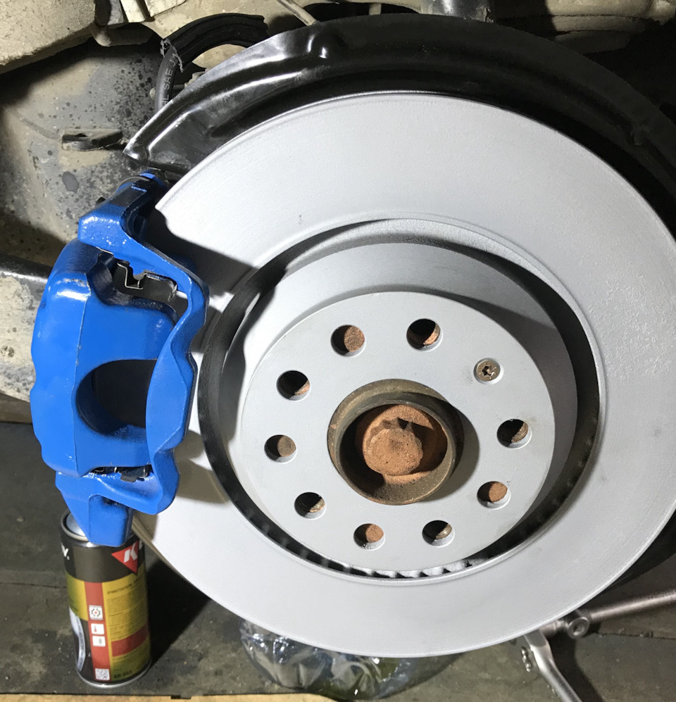

Разница существенная в торможении?
Однозначно )

Вопрос, почему 340 а не 345 ?
Более свежие, диск тормозной на 2кг легче чем 345, на Golf 7 R справляются на ура, дальнейшее обслуживание, по деньгам колодки стоят приблизительно как стоковые, колодка на этих суппортах самая большая по площади, и они новые не хотел старый тяжелый хлам по завышенным ценам, я новое взял у знакомого по по цене что 345 впаривают, и внешний вид мне их не нравится.
