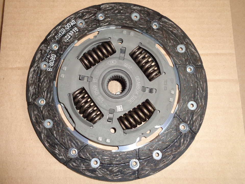

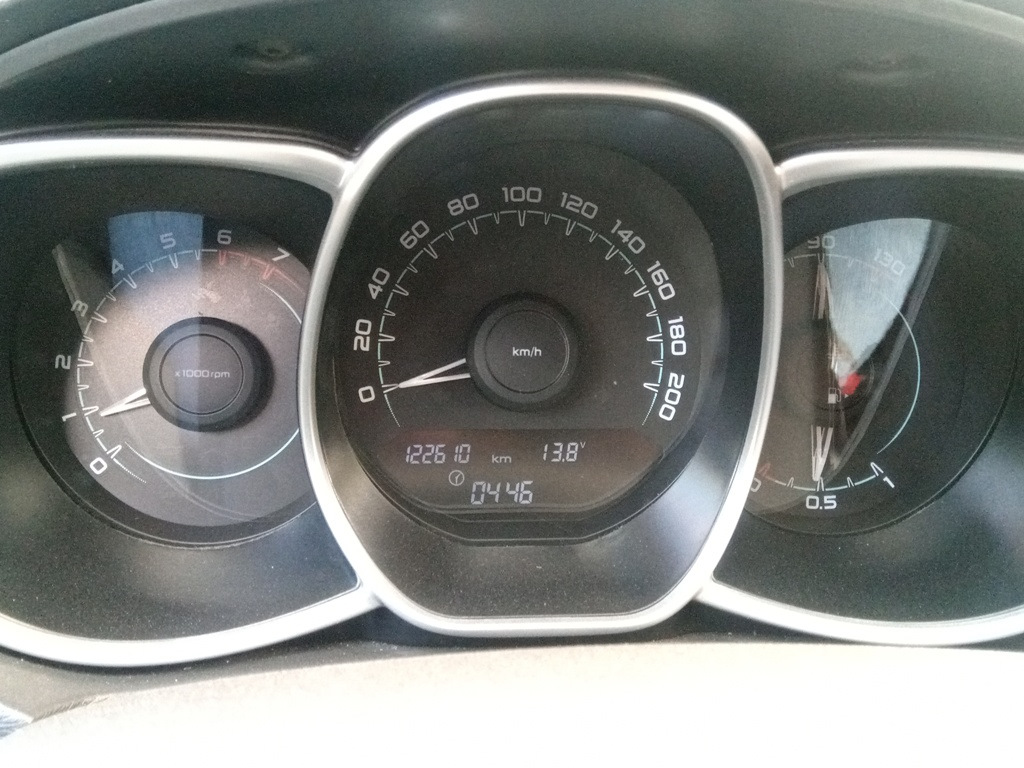

15 августа 2020 на пробеге 122610 км решил поменять комплект сцепления с выжимным подшипником в связи с тем, что появилась пробуксовка сцепления, в результате чего автомобиль с некоторым усилием разгонялся, ощущалась потеря мощности. Коробка передач Renault JH3. К тому же при прохождении ТО-8 ОД рекомендовал в ближайшее время заменить сцепление, что бы не встать где-нибудь на дороге. ТО-8. Пробег 122286 км.
Для замены приобрел следующее:
1) Сцепление комплект арт. № 620342709 Luk на сайте Autodoc.ru — 4374 руб.
2) Подшипник выжимной арт. № 510009710 Luk на сайте Autodoc.ru — 3799 руб.
Замену комплекта сцепления делал в частном автосервисе. За работу взяли 3400 руб. При замене не присутствовал, поэтому что-либо написать о процессе замены не могу.

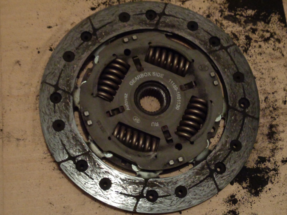

До замены на автомобиле стояли следующее:
1) Комплект сцепления LUK.
На корзине LUK были цифры 11189 1601085 RU. Много сажи (порошка) было в корзине.
На диске LUK были цифры 11189-1601130. Диск стерт в чистую.
2) Подшипник выжимной Valeo.
На подшипнике выжимном были цифры <ae2> 306208527R 188 16 22 (1). При демонтаже его видимо сломали. Резинка порвана.
После замены некоторое время пришлось привыкать к новому сцеплению, так как на первой передаче сцепление прямо срывало автомобиль с места и дергало на второй. Сейчас проехал с новым сцеплением более 2800 км. Сцепление работает отлично.
