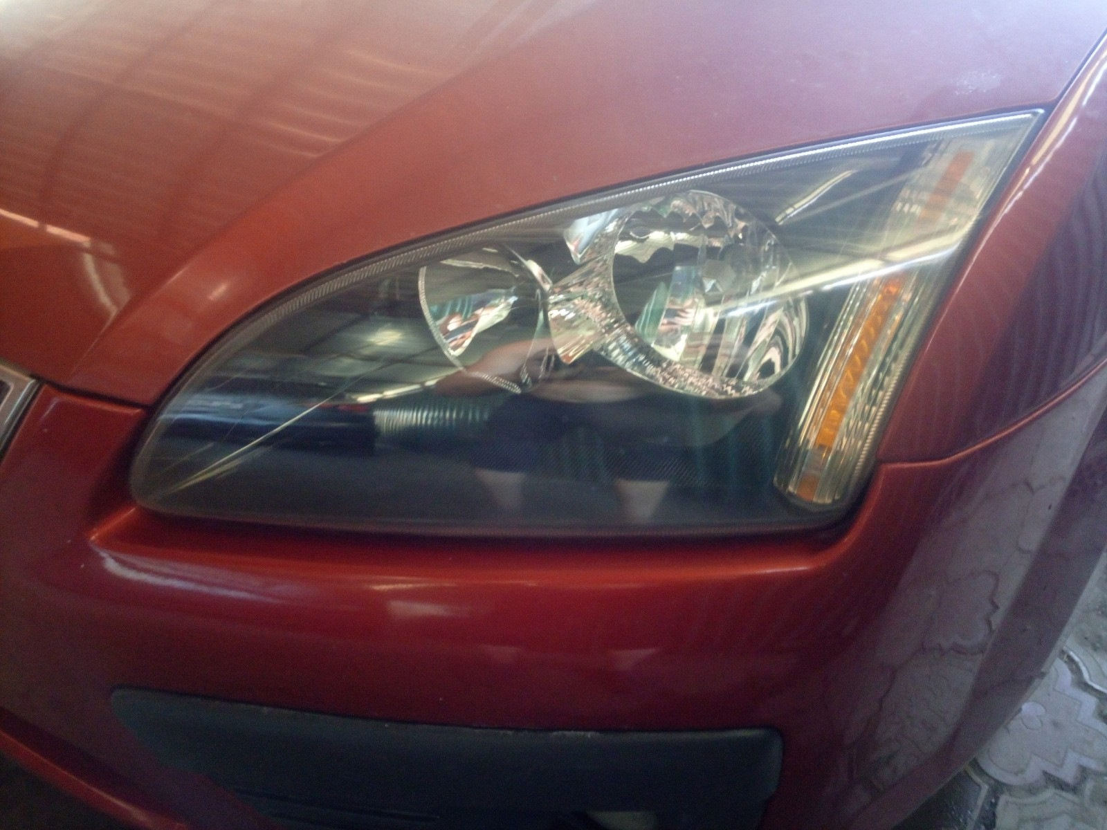

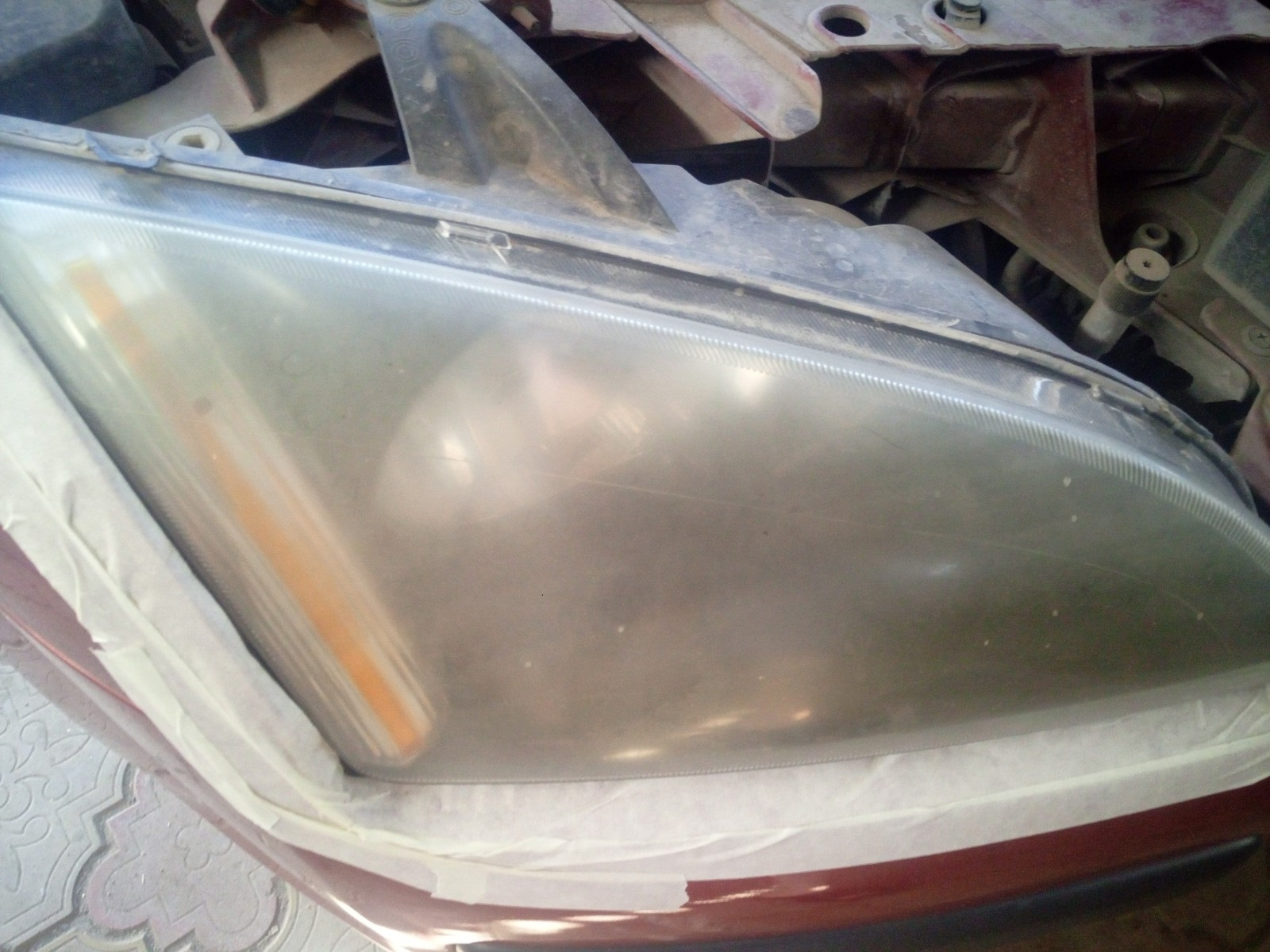

Нет ничего лучше механической полировки. 1 лист шкурки 2000, водичка и полировальная машинка (можно просто дрель), круг желательно использовать жесткий. Пасту использовал 3м 1-й номер (абразивная), после нее результат уже был как у новой фары, поэтому сверху больше ничем не полировал

Без лака и брони дело временное.
Это зависит от наличия защитного лака на фаре, если его уже нет, тогда недолго будет музыка играть, если он на месте, то проблем не будет.
На древнем Cefiro 95-го еще с родными фарами, как думаешь, есть этот лак? Только вот почти 3 года, как фары блестят, может что то есть в пасте 3М 1-й номер
На cefiro 95 года насколько я знаю стоит стекло, а не пластик.
нет, пластик, прям щас фара такая в сарае лежит
demonbel
На всех своих машинах это делал, смотри прошлые машины, у батиной уже 3 года прошло, если исчисление годами это дело временное, то извините, вечного ничего нет
