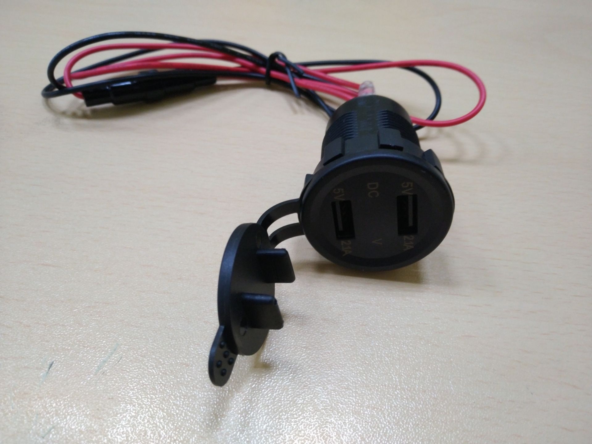

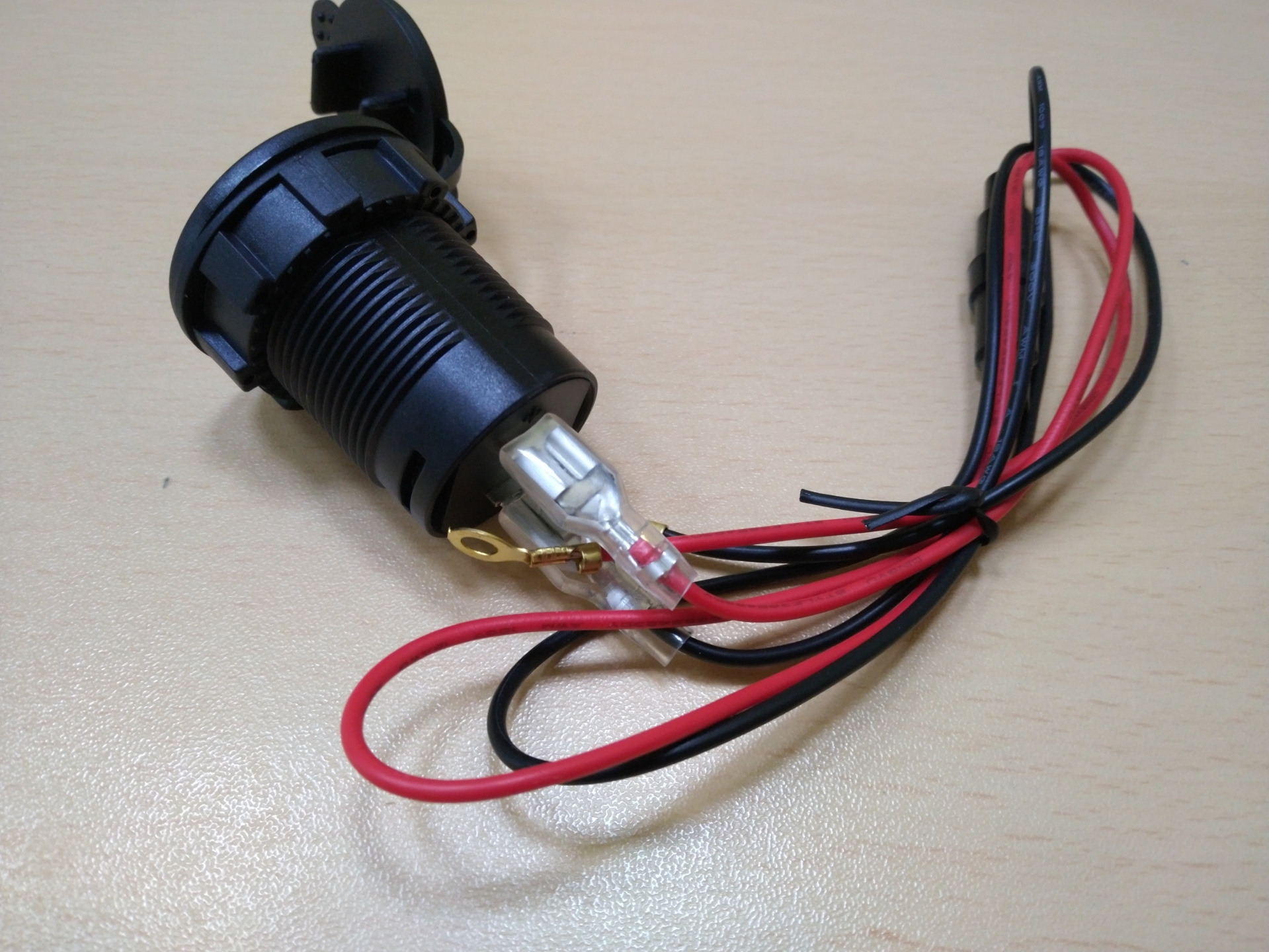

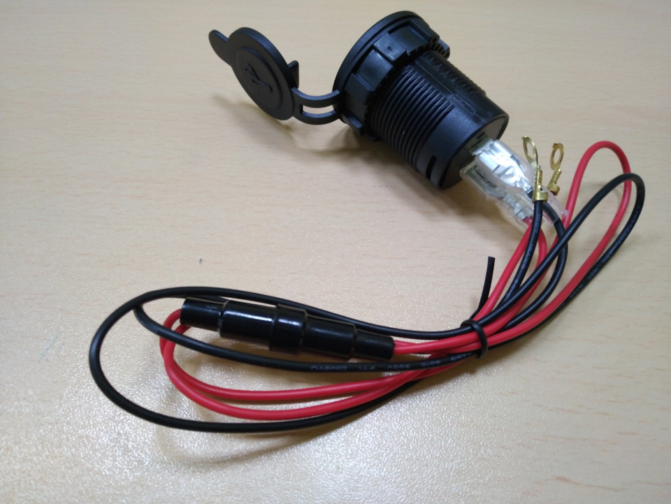

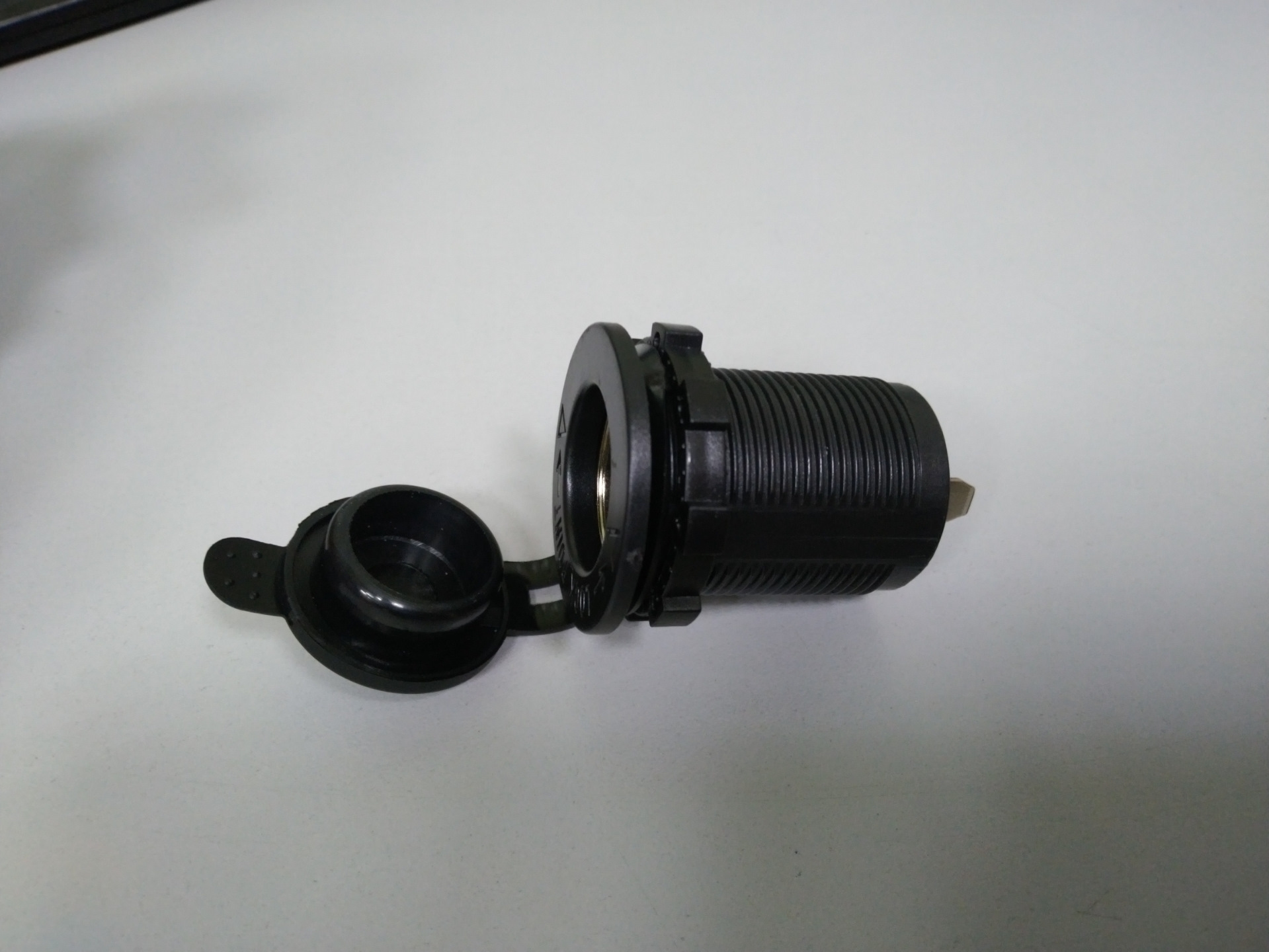

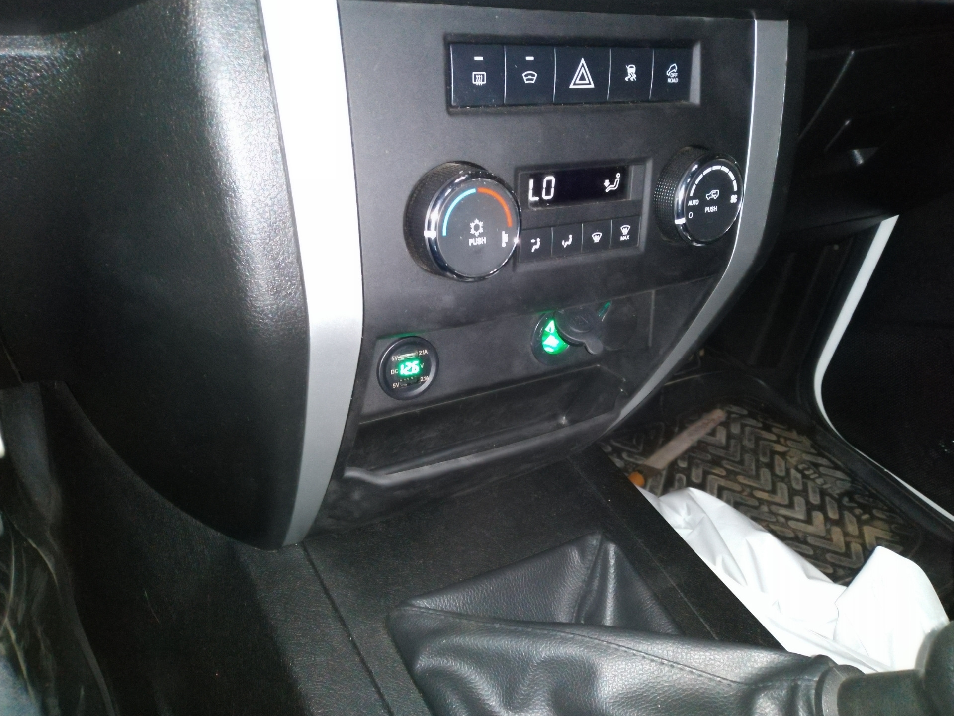

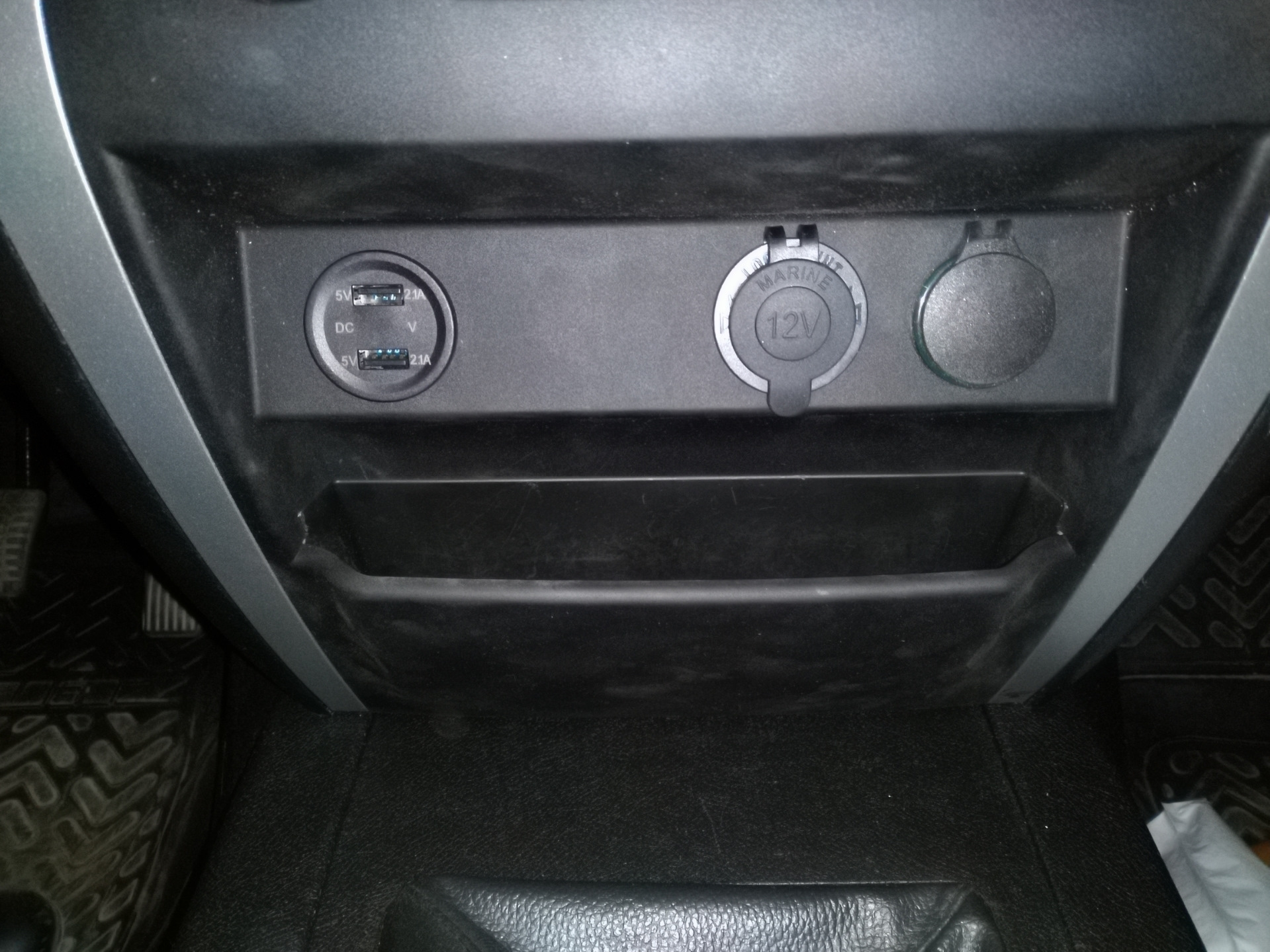

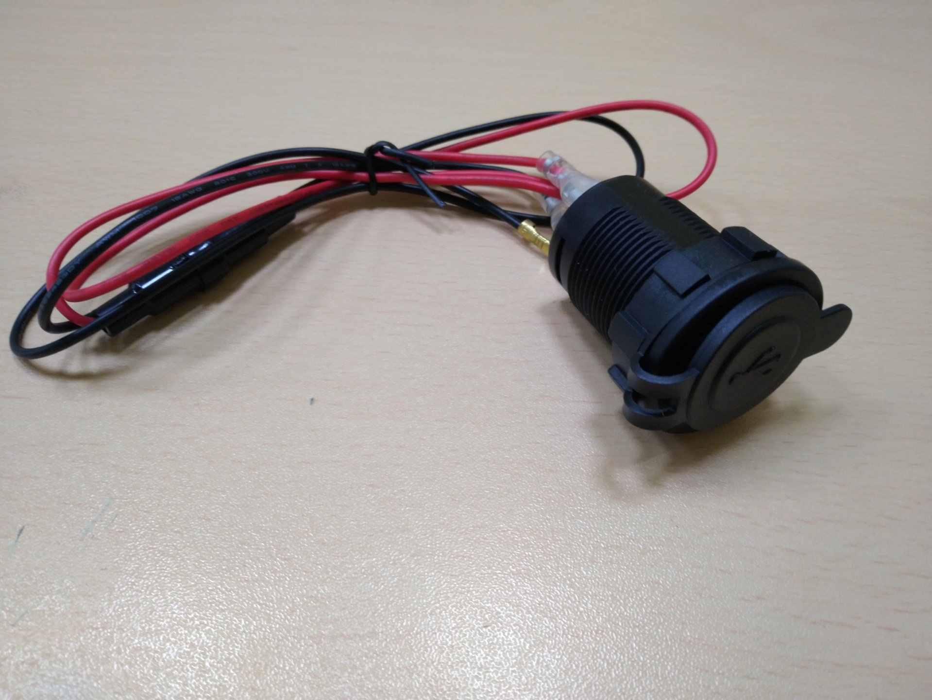

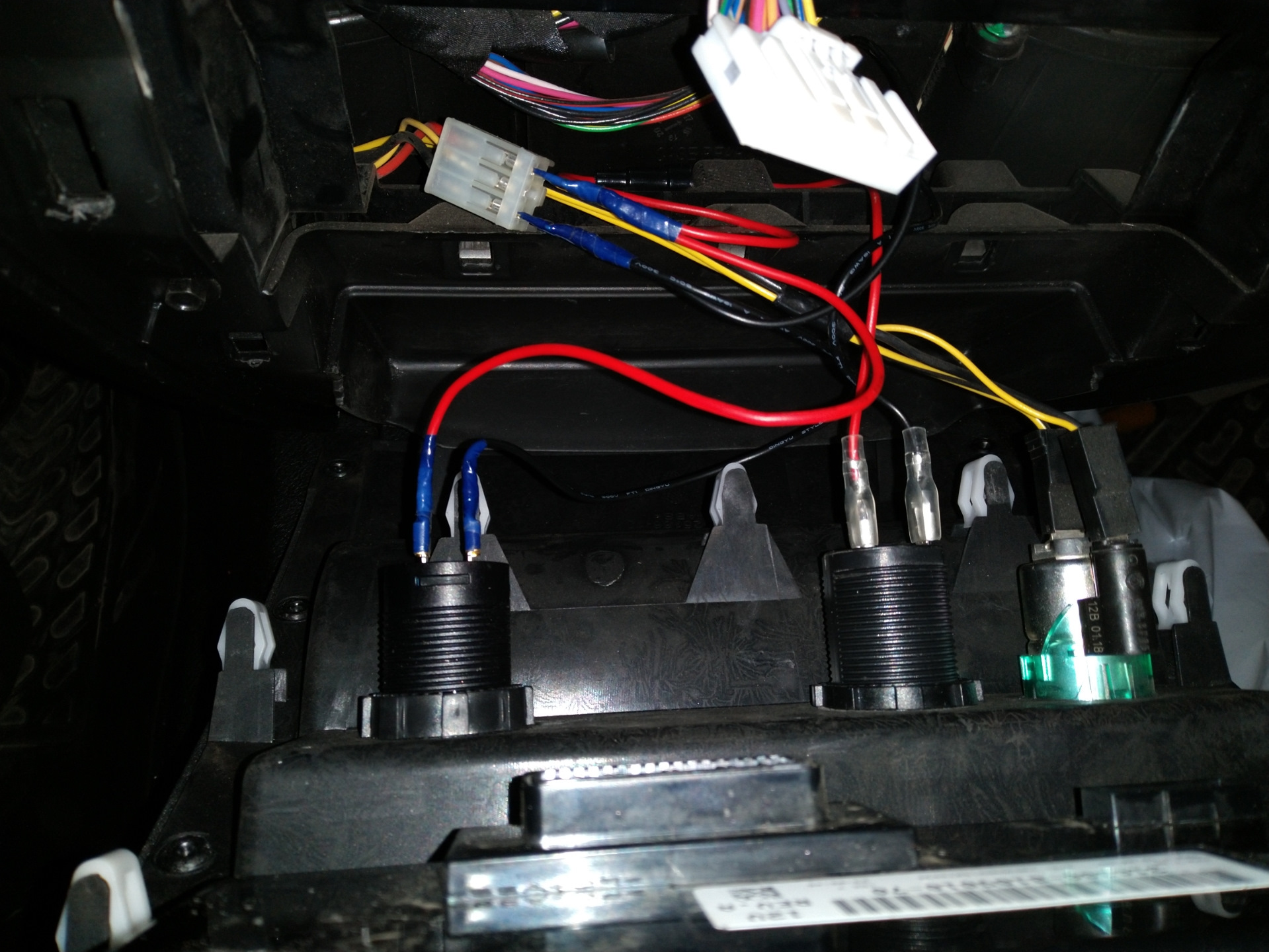

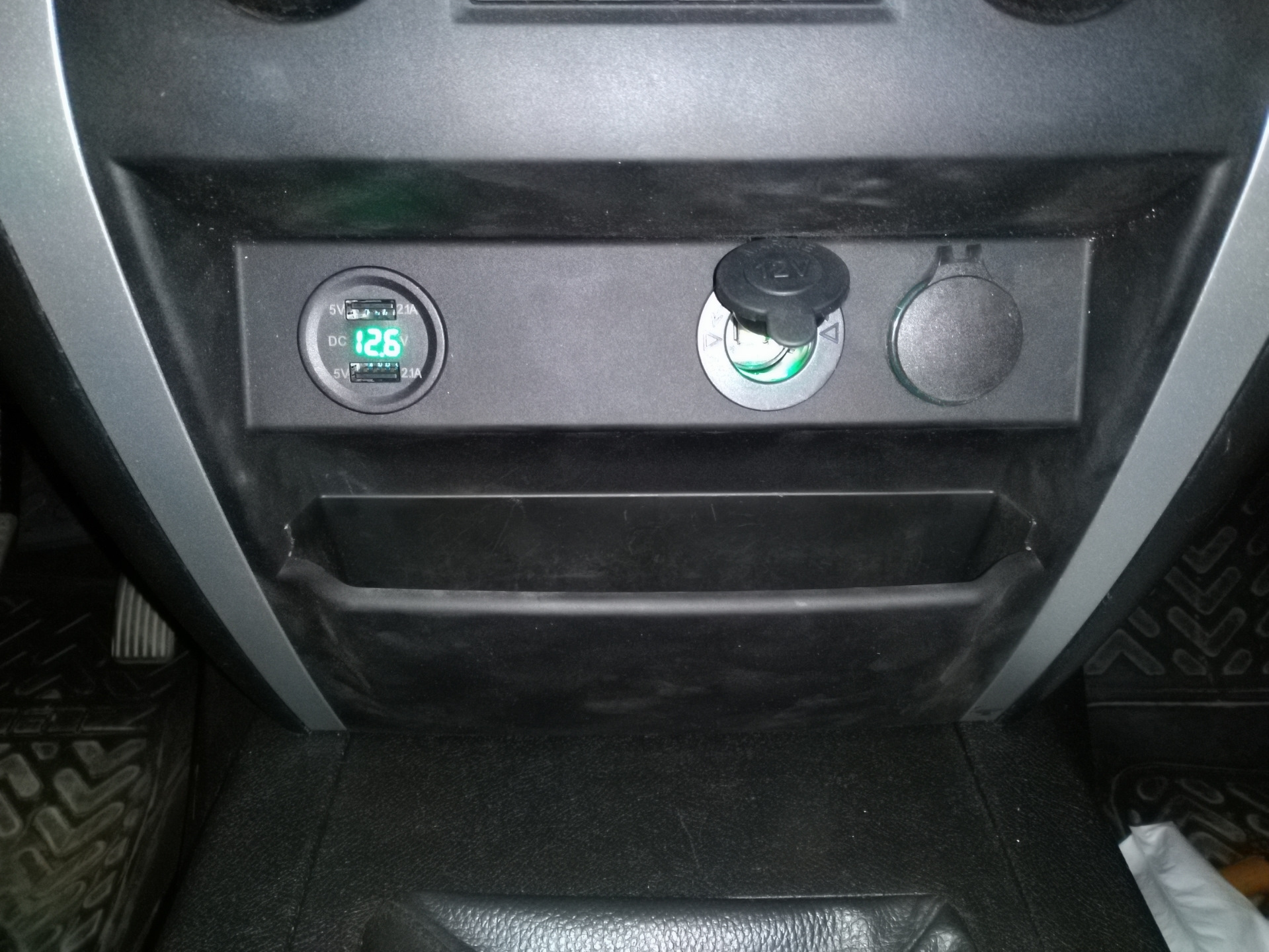

Всем привет! Пришла посылка из Китая. Поставил дополнительную розетку (прикуриватель) с подсветкой и колпачком. Отверстие просверлил сверлом и допилил напильником до нужного размера. А в отверстие на котором с завода была заглушка поставил USB для зарядки телефона. Питание взял от свободной фишки (наверное она предназначалась для питания чего-то что должно стоять вместо заглушки). Питание на ней появляется при включённом зажигании. А заводской прикуриватель работает всё время. Теперь у меня есть розетка прикуривателя работающая постоянно и розетка от зажигания.

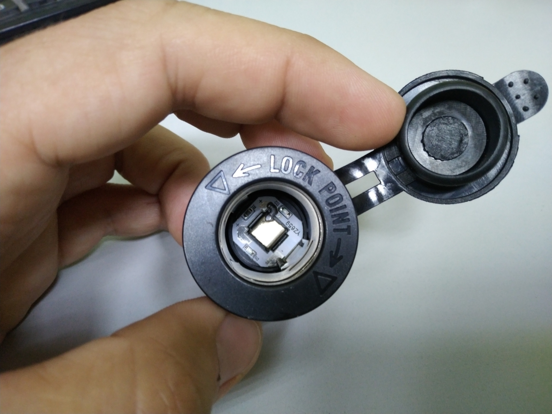

тоже только поставил такие же и на задний ряд в бж есть. а как подсветку гнезда сделал?
Розетка изначально с подсветкой. Там разные цвета есть. Я выбрал зелёный. 96,67 руб. 15%OFF | 12 В розетка для автомобильного прикуривателя Водонепроницаемая Автомобильная лодка мотоцикл трактор розетка автомобильные аксессуары черный
