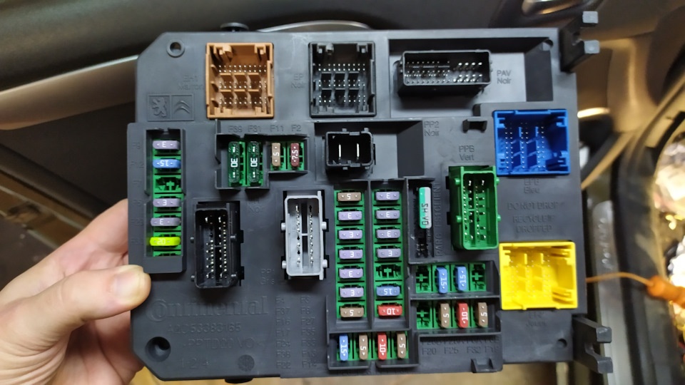

Снимаем блок BSI
Опачки, континенталь. Процесс снятия дампа отличается

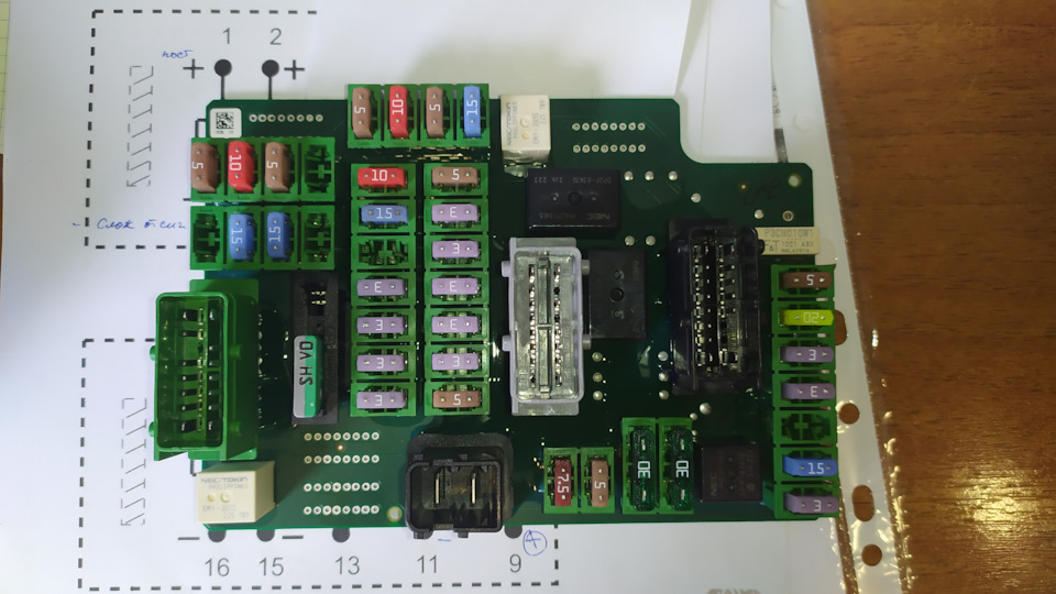

Разбираем корпус, держится на 4-х винтах. И видим бутерброд из 2-х плат. Нужная нам EEPROM находится на нижнем слое, нужно снять верхнюю плату. Она держится на разъемах, расположение видно на следующем фото. Держится ОООчень туго. Не могу однозначно объяснить как это разбирать, раздвигал возле разъемов подручными средствами. Могу дать только один совет: не спешить, действовать предельно аккуратно, не пытаться тянуть просто руками, сломать плату можно на раз.
Сняли верхнюю часть и видим нижнюю. EEPROM рядом с процессором, обведена. Её нужно отпаять и считать дамп.
У меня установлена eeprom 95256, теоретически может стоять на другой объем памяти, например 95160, это не страшно. Эти eeprom можно читать как серию 25ххх, т.е. если в вашем программаторе заявлена только серия 25ххх, то он все равно подойдет.
Отдельно верхняя часть
