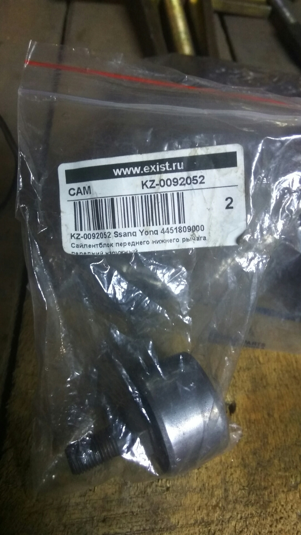

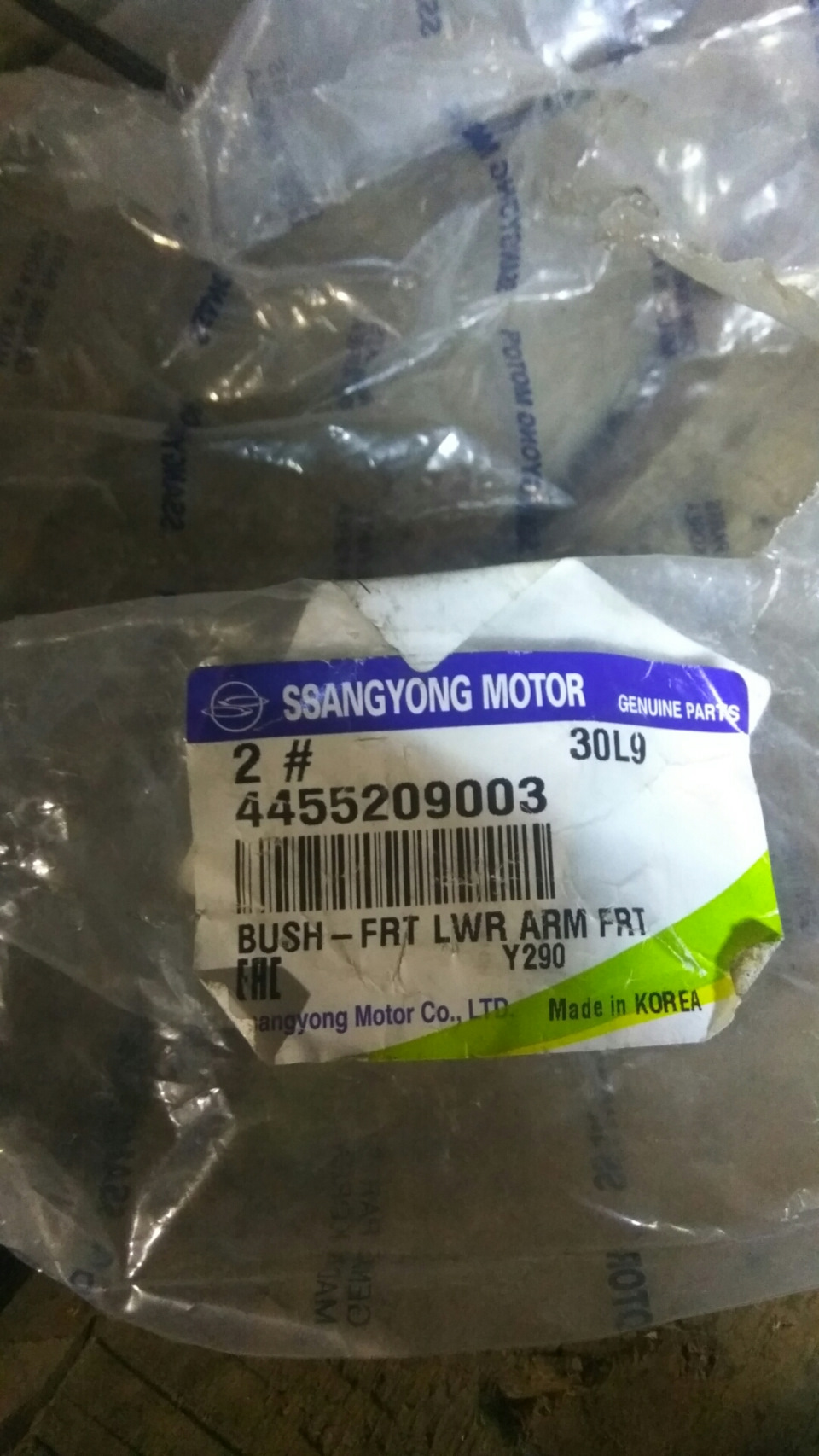

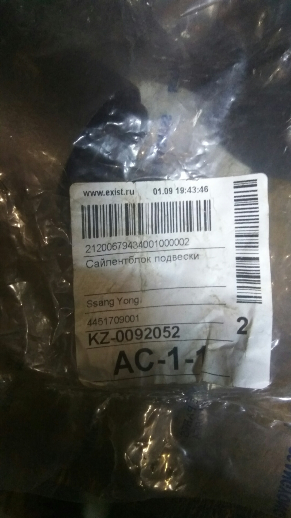

Всем привет, как обычно запись для себя. Поменял сайленты нижних передних рычагов и пружины перед ( Фобос ). Сайленблоки обошлись 6000₽, пружины около четырех. Работа по замене 0 ₽, делал сам, ушло три дня((((.
Сделал вывод из всего геморроя:
1. Заплатить и пусть другие е…я.
2. Купить рычаги в заборе ( но блин дорого ).
3. Пресс на 12 тон рулит)))
На фото номера сайлентов может кому надо.
Запчасти на фото: 4451809000
Запчасти на фото: 4451709001
Запчасти на фото: 4455309013
