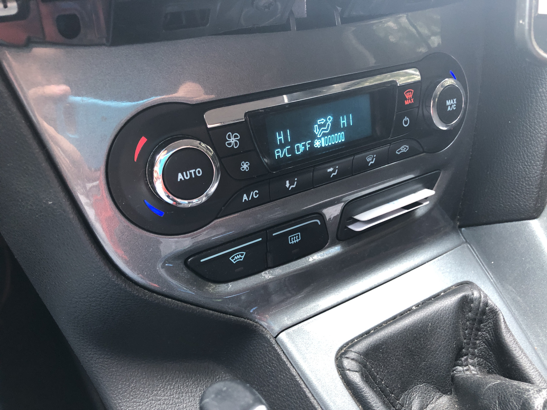

Добрый день! Не подскажите почему не дует на лобовое стекло? Форд Фокус 3 рестайлинг. Климат-контроль. По звуку как будто дует, шум сверху панели, а руку подносишь ни капли. Другие направления в ноги и в лицо в этот момент не дуют.
А что там с другим концом проводки может быть ? Это ты про бцм ?
Нет. Он про левую и правую сторону, там с каждой стороны по 2 датчика, вот какой-то разъём, нужно с нижнего воткнуть в верхний и всё будет хорошо! У меня тоже самое было.
а при ручном режиме, и если максимальный обдув на лобовое включать равномерно дует теплым со всех сопел, меняется хаотично обдув с разных воздуховодов или именно пассажирская сторона и водительская?
Магнитола, который рядом с окном, ноги и лобовое не проверял.
При включении авторежима.
проверить соединение патрубков воздуховода, крышку возд. фильтра, сложнее …может клинить заслонка регулятора температуры не до конца закрывается и пропускает часть потока холодного воздуха

Добрый вечер! Удалось решить проблему?
Добрый день. Да.
А что было? Что сделали?
Пор сборке, перепутало два сенсора местами ( проводку сам плел )
Какие сенсоры? Можно по подробней пожалуйста)
Была у мен такая же проблема, оказалась заслонка электро не в правильном положении стояла, та что справа где ноги пассажира, самая верхняя. Достал ее при подключённом разъёме поставил климат в самое холодное положение повернул руками саму заслонку на печке и поставил все назад, и все 💪
Ого… то есть откручивать надо ее ( заслонку )
Получается методом тыка надо делать их же 4 шт.
Я с первого раза попал на нужную

Неправильно подсоединил фишки при установке климата. Залезь и переподключи и всё будет ок!
Переподключал…
с каких именно воздуховодов дует холодным, и при каком включении климата?
