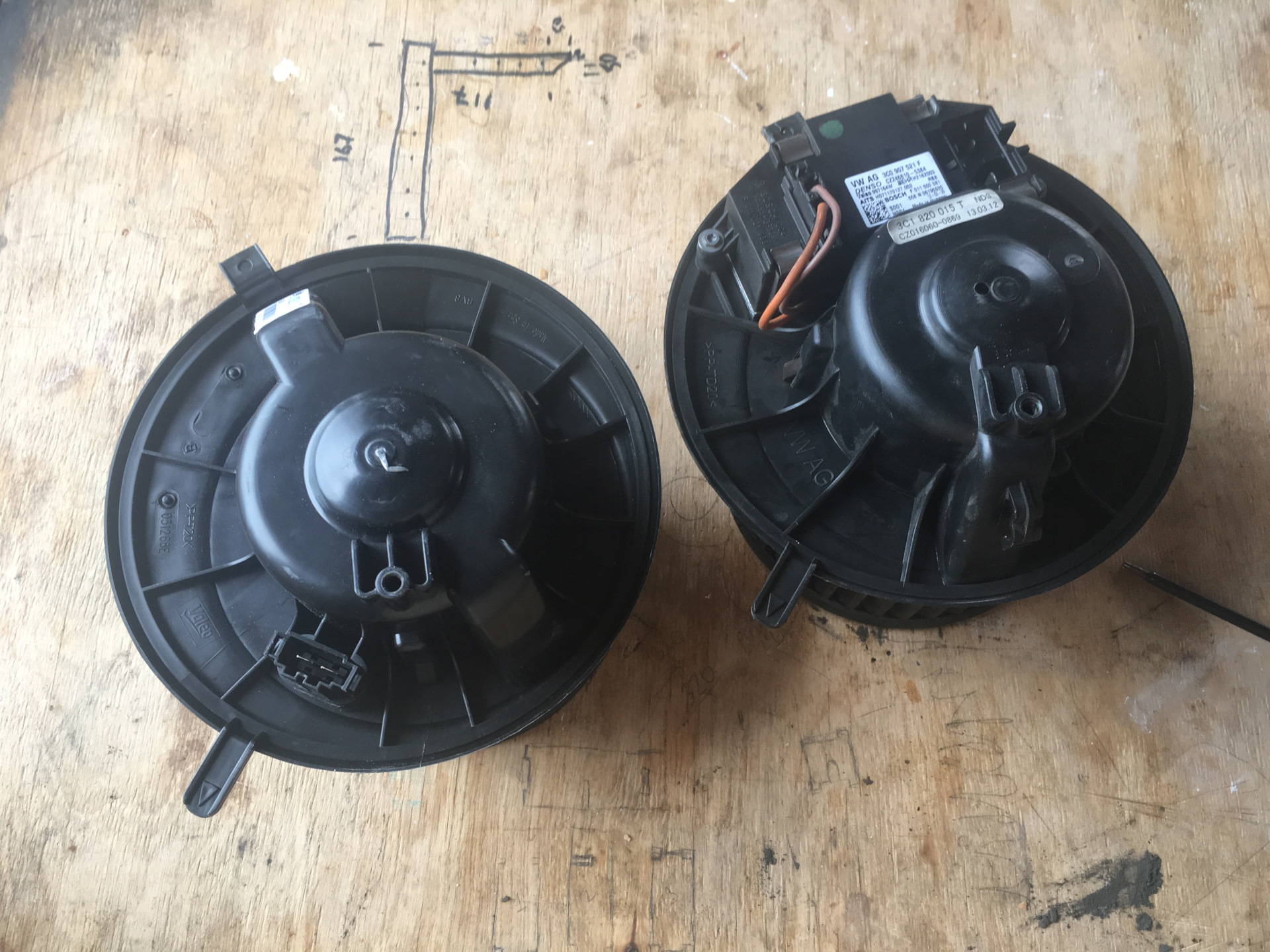

— Моторчик климата встал. Залез, дал волшебного пендаля — заработал. Что интересно, перед болезнью не пищал, не скрипел как у многих. Полез читать — решил менять. Как всегда Drive помог сэкономить — купил мотор Valeo 698809 — он для безклиматных машин, но волшебным образом превращается в нужный, путем замены корпуса и разъема проводов от старого.

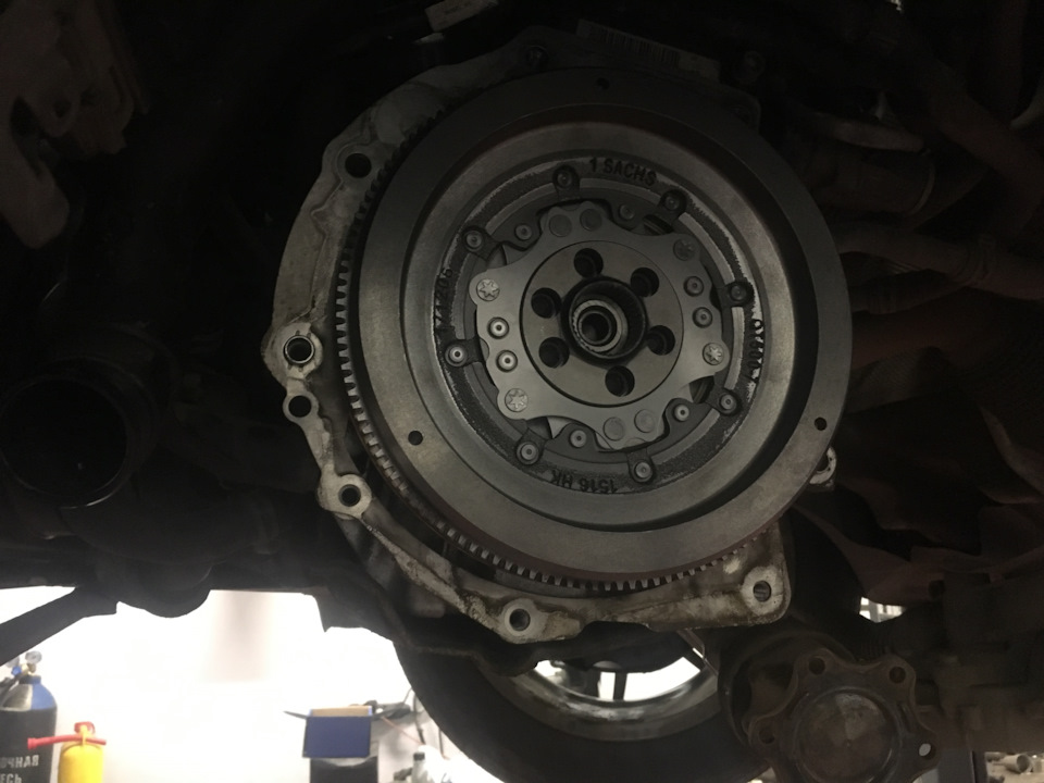

— Маховик. Стучал зараза на холодную, но что характерно, только на холодную

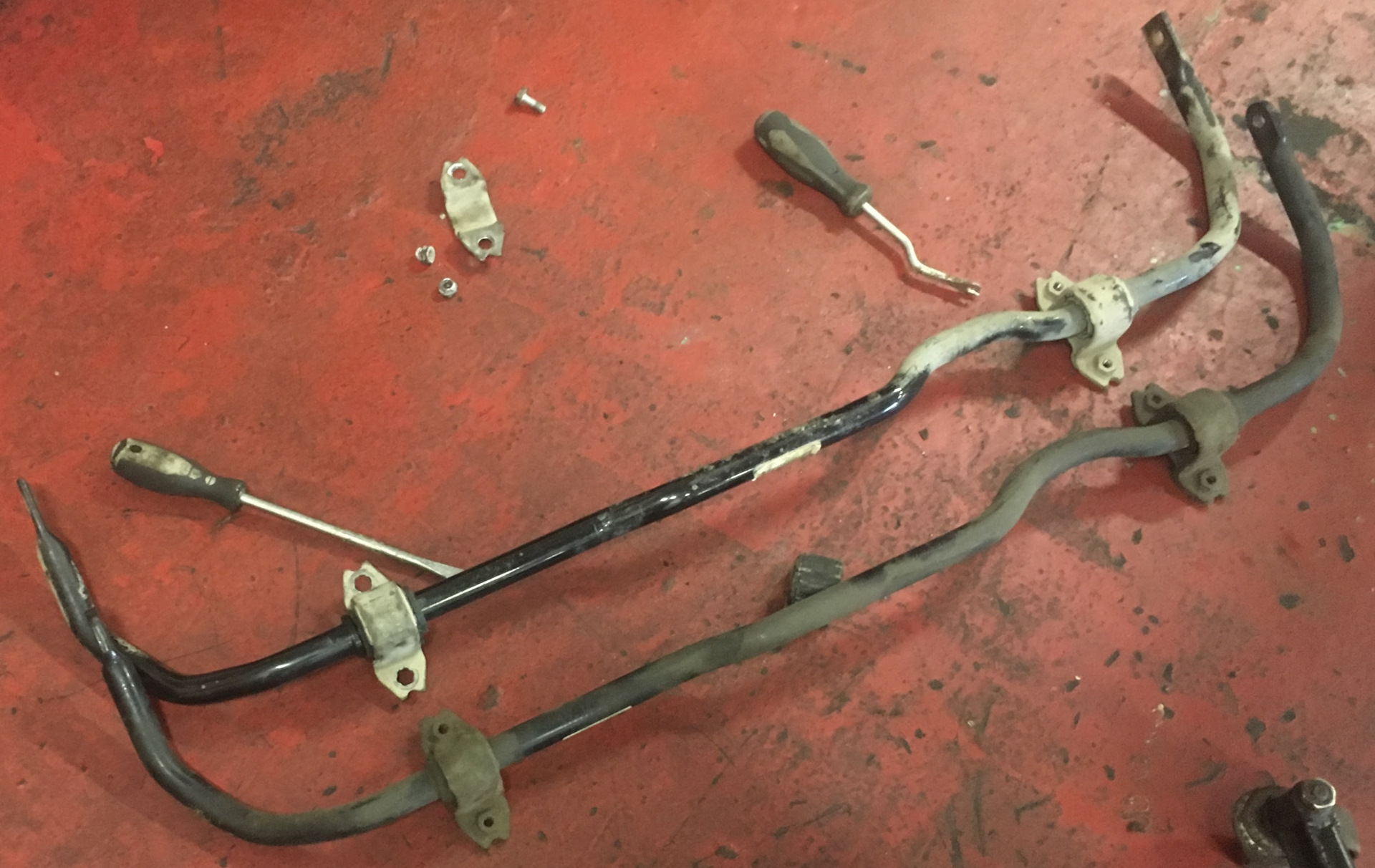

— Передний стабилизатор от Октавии РС — как-то достался совсем за копейки, решил поставить. Прижился.
