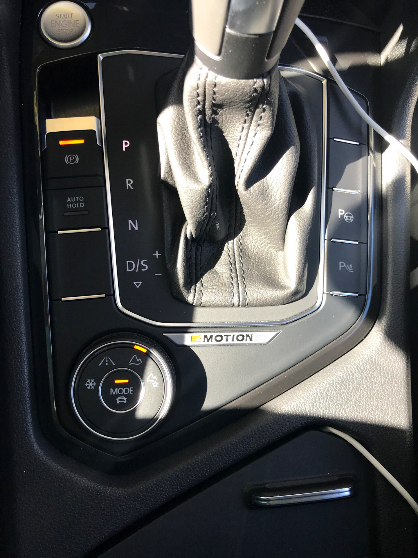

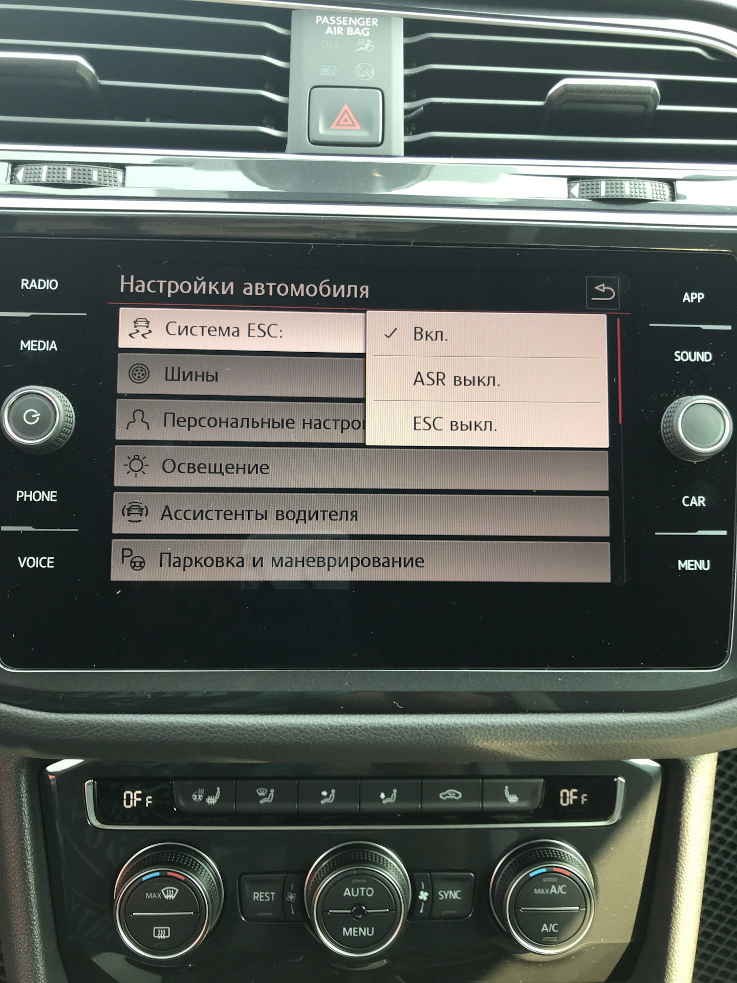

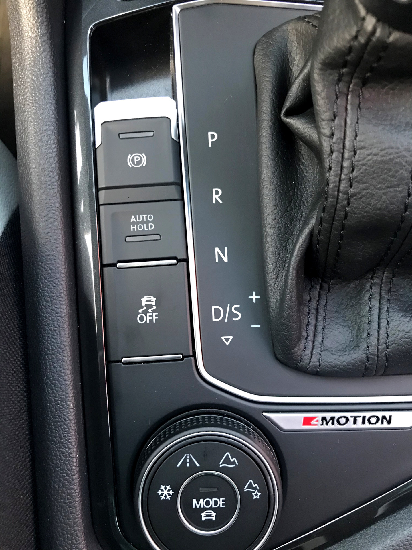

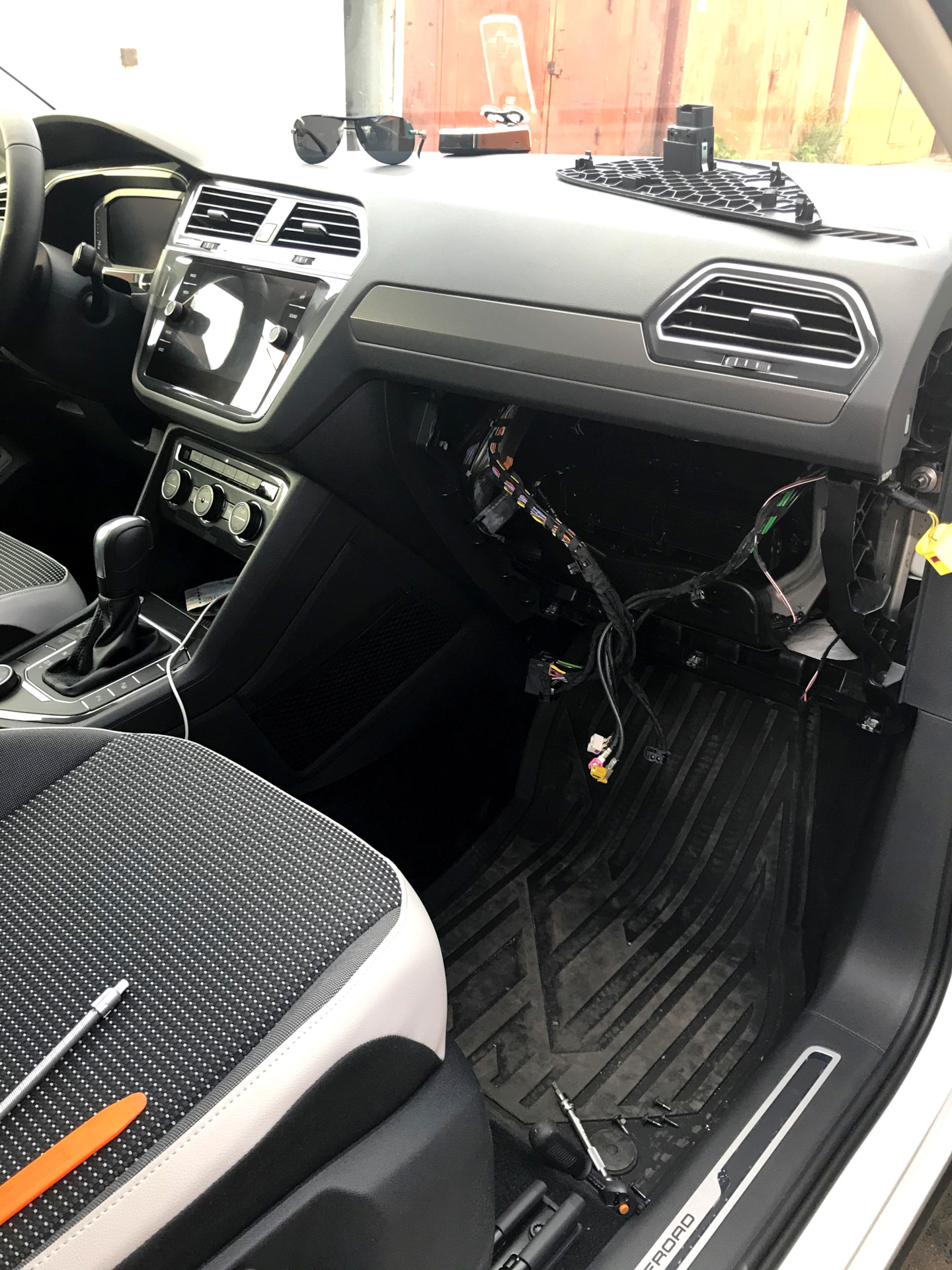

После покупки сразу для себя решил что кнопка будет установлена. Лично по мне отключать в меню магнитолы крайне неудобно, а кнопка рядом с шайбой так и проситься, так как получается все под рукой и выбор режима и тут же отключение ESC и ASR. При установке руководствовался отчетом www.drive2.ru/l/533226856661386727/ все ясно и понятно.
Итог минус одна заглушка :)
По запчастям по состоянию на 10.09.20.
пин 12 52 7 510 672 — 179 руб.
VAG 4B0 971 636 разъем — 539 руб.
VAG 5NB 927 137 A WZU кнопка — 1739 руб.
Итого- 2457 руб.
Перекодировал Васей режим работы кнопки, сделал ESC off и ASR off.
3 блок 29 байт, активировал 0,1,2 байты .

Кнопка с подсветкой?
Блин, кажется да
Я имею ввиду если нажать на нее, цвет меняет?
Да хз, не помню 😁
Меняет цвет? 😂
UnsUnsBaby
У вас тоже не меняет?
Кнопка — полезная штука. В особенности на зимней трассе, когда надо обойти тихоход, а по середине — глубокая, вязкая снежная каша. И когда её пересекаешь, ты подруливаешь и электроника подруливает. Определённый дискомфорт. Так что кратковременное отключение не помешает и не надо тыкать в ГУ.
Кнопка была на 1 тиге, поставил и на 2.
сегодня тащил тазик от ямы, с помощью кнопки все отключил, даже не почувствовал что тащу
И вид совсем другой!
Ага
А зачем? В режиме офроад ESP и так отключается. А в обычной жизни отключал ESP только ради лаунча. Вот реально нафиг не нужна эта кнопка, хотя и стоит с завода.
В режиме офф роад не совсем отключает, а частично
И кнопкой полностью не отключается, даже в esc off. Проверено. Да и зачем это нужно все же?
Да хотя бы потому что минус одна заглушка, если она там должна быть, то почему бы не быть.
Ну это да. Но я бы ради такого не стал бы конечно морочиться.

А оно полностью стабилизацию отключает? Слышал что на тиге она до конца все равное не отключается
Проверить пока возможности не было
Mikaelmb
Она на последних вагах не отключается через Васю полностью
Не отключается даже через Васю?
Режим офф — самый расслабленный, но он включается обратно в критический момент. Если честно, то даже не ледовом треке не мешает. Но если начнет крутить, он включится. Не надо есп совсем отключать 8)) вредно для здоровья. HGP немецкий отклбчабт, но через мозги как то.
Офф чего?))
Режим Esc / Esp off — не означает полное отключение
