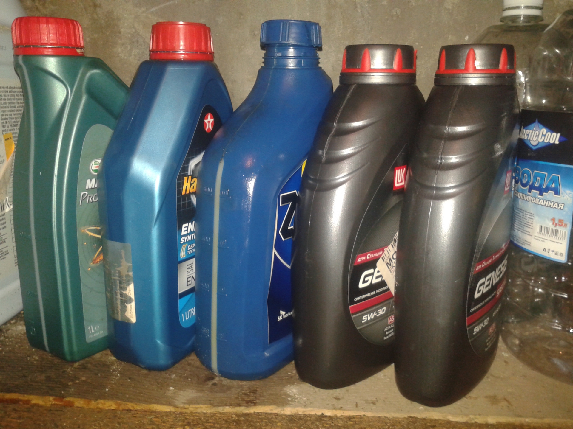

1. Сменил масло. Как и прежде по времени, а не по пробегу. Уже больше года Татнетфь Luxe 5W30 была. Понравилось как на этом масле мотор работал приглушенно тихо, в отличии от предыдущих всегда разных 5W30 A5/B5.
Сначала залил полусинь Hyndai Xteer G700 5W30 — поездил пару дней и обратил внимание что шумность больше чем на Татнефти. Слил его — не жалко, получилось как промывка. После решил избавится от остатков распакованных с предыдущих замен, добавив новые литрушки такой компот получился:

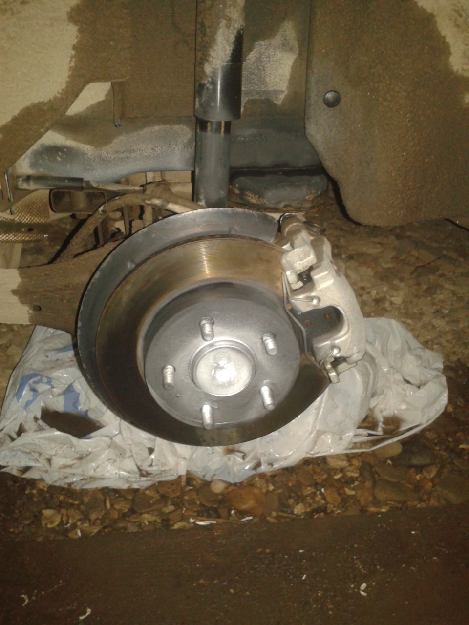

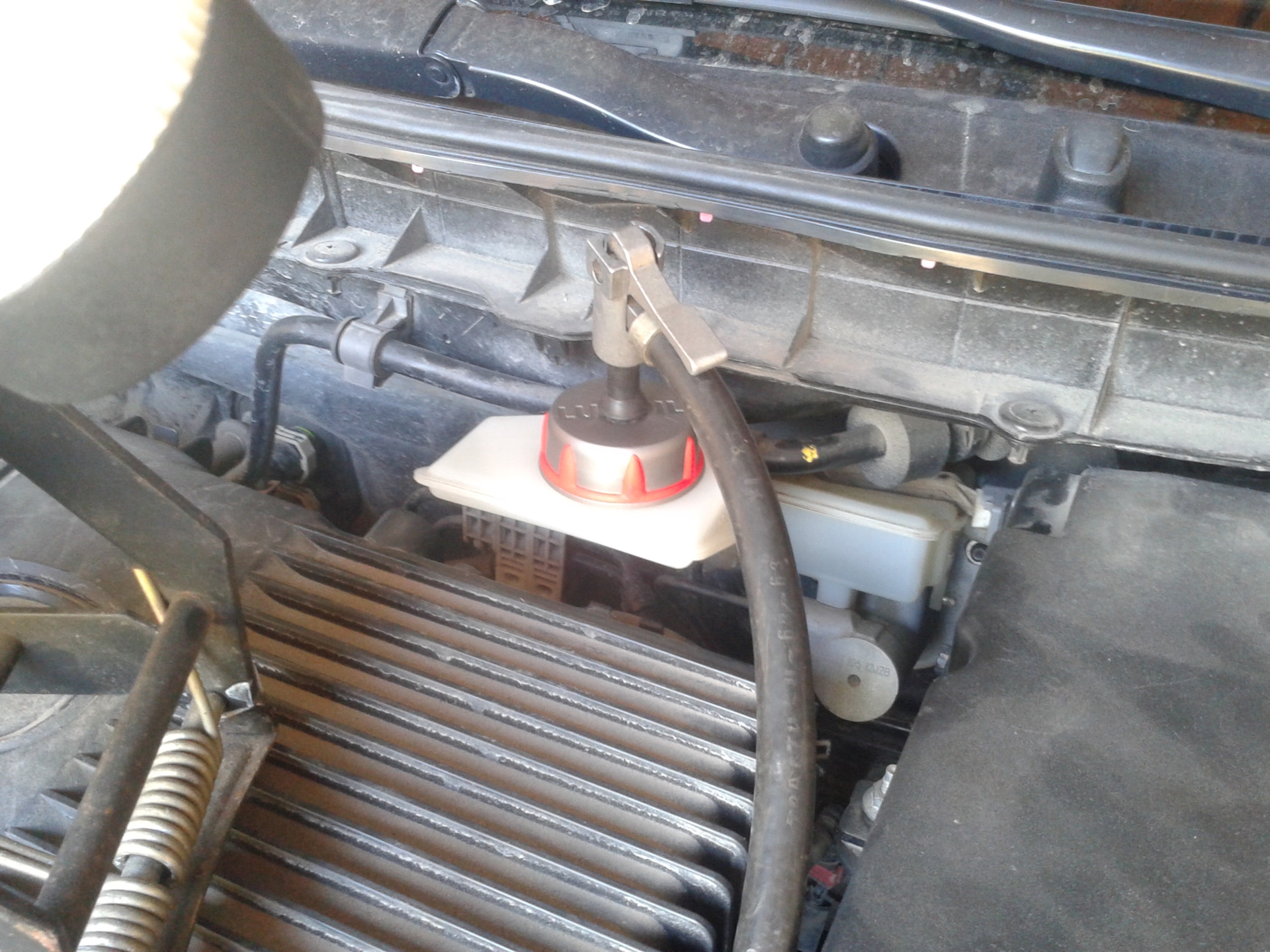

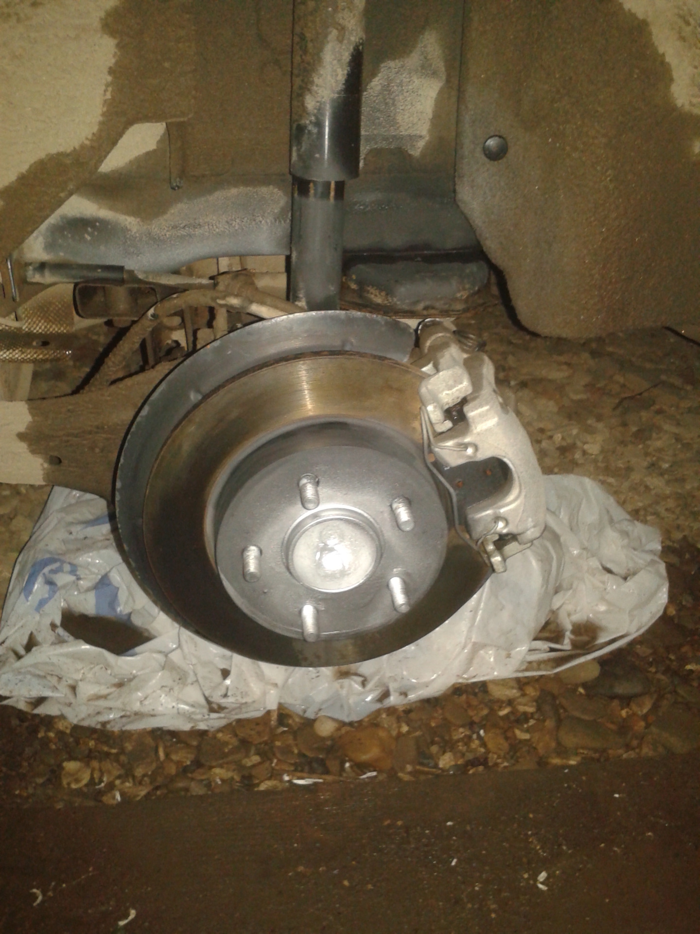

3. Прочистил суппорта и направляющие, сменил колодки Ремса на Rbrake (Icer) — стало тормозить лучше, может плацебо. Снова прокачаю тормоза c самодельной гравицаппой для нагнетания давления насосом в бачок ГТЦ что бы без помощника и педаль не теребонькать.
Запросил в группе маздоводов что бы замеры штуцеров сделали на запасных, но никто не откликнулся, писал в саппорт Ате — вежливо послали каталог смотреть сказав что для конкретных авто штуцеров нет, только универсальные, но в том то и суть что для Атешных штуцеров по другим маркам MB, Opel, Ford и пр. указаны аналоги заводских, а маздовских нет. З/ч у Мазды секретные (-‸ლ) . В результате вычислил эмпирическим методом и гуглением какие должны и заказал задние штуцеры Ате.

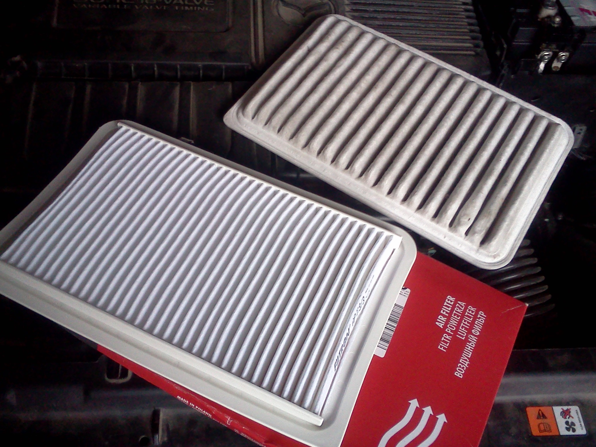

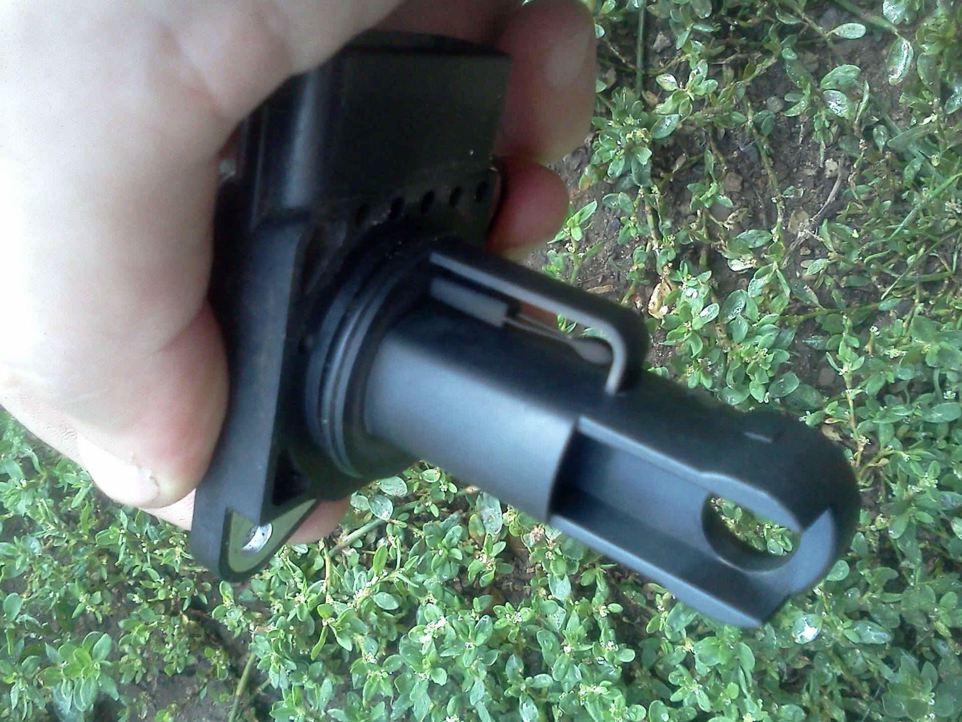

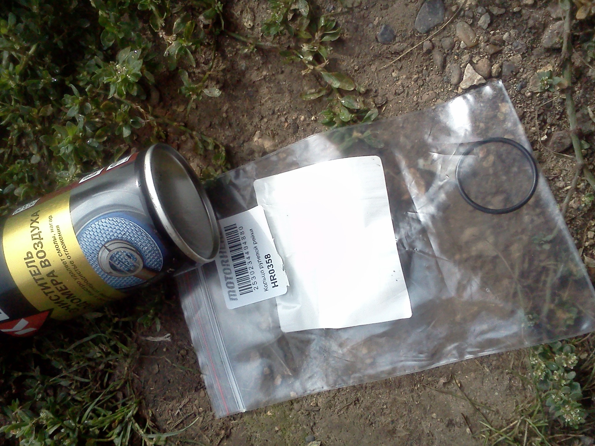

4. Сменил воздушный фильтр и почистил как в предыдущем году ДМРВ очистителем Керри.
Размеры кольца помог подобрать пост kruzka

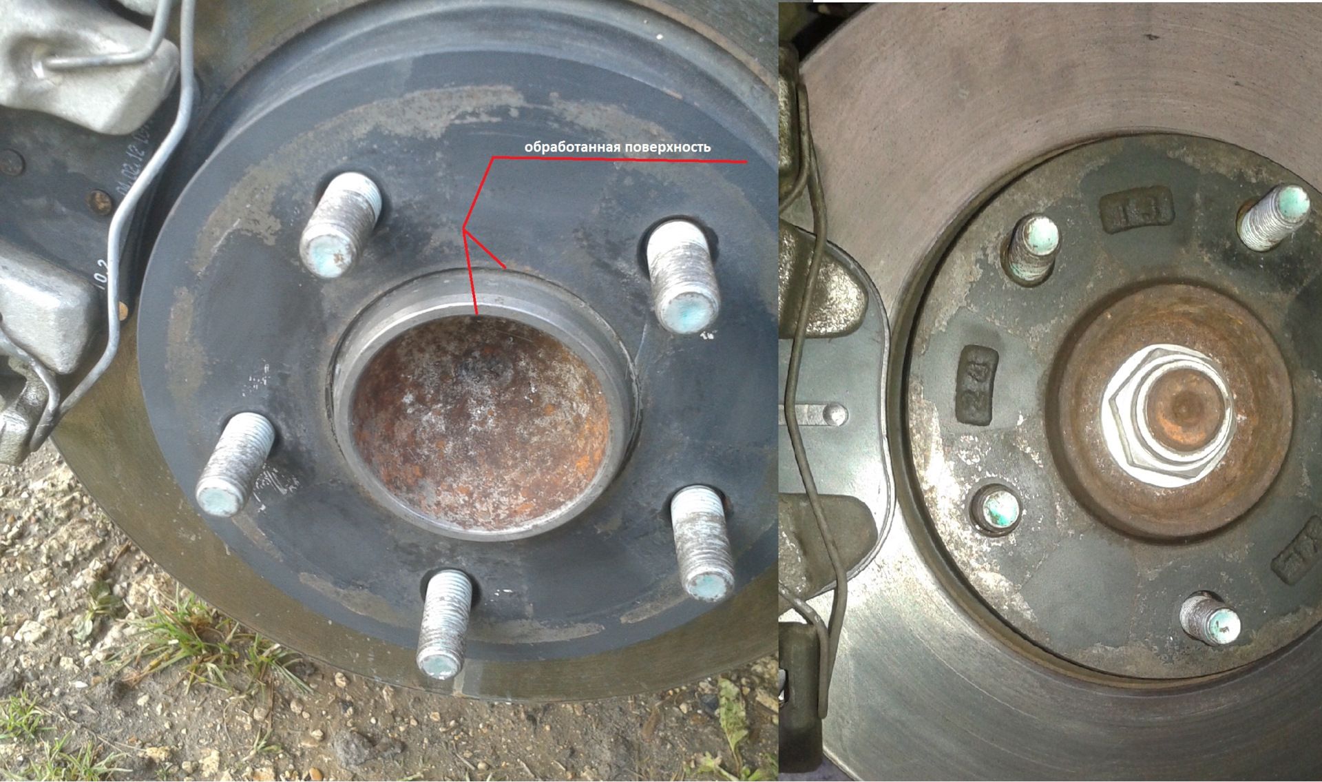

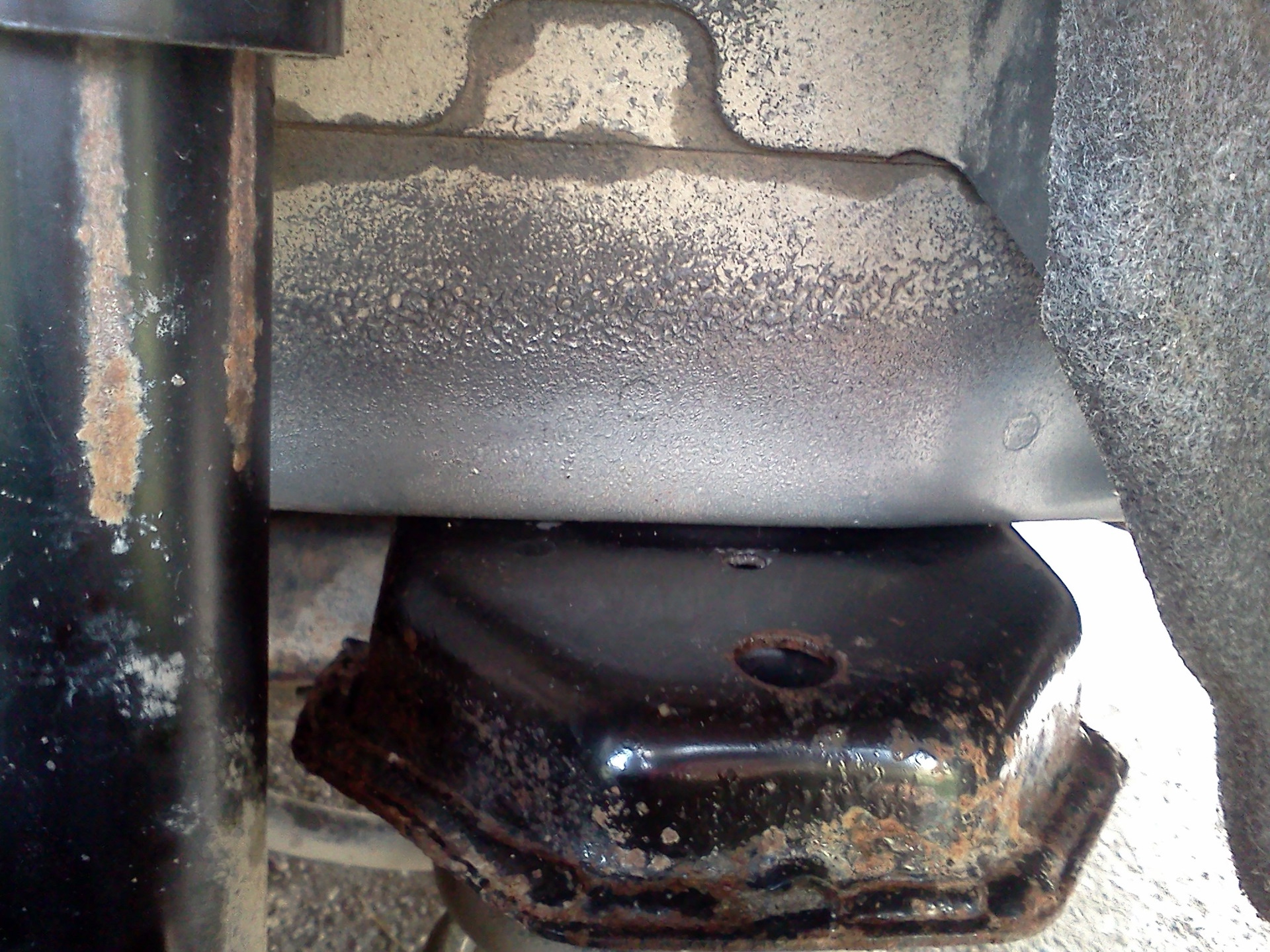

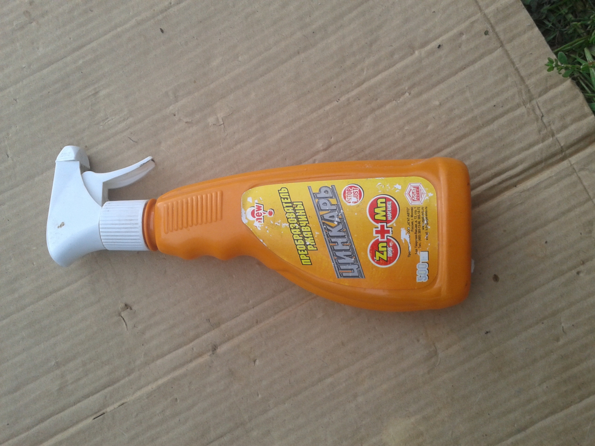

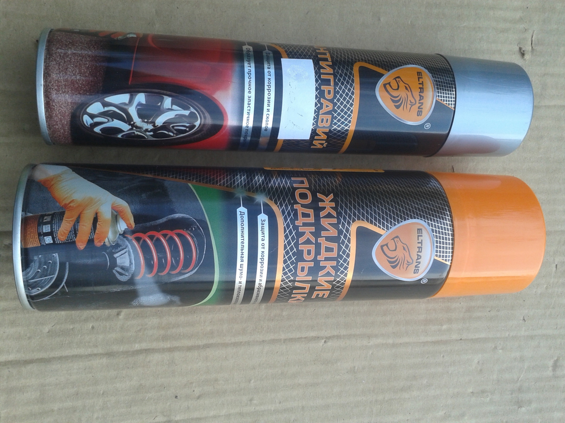

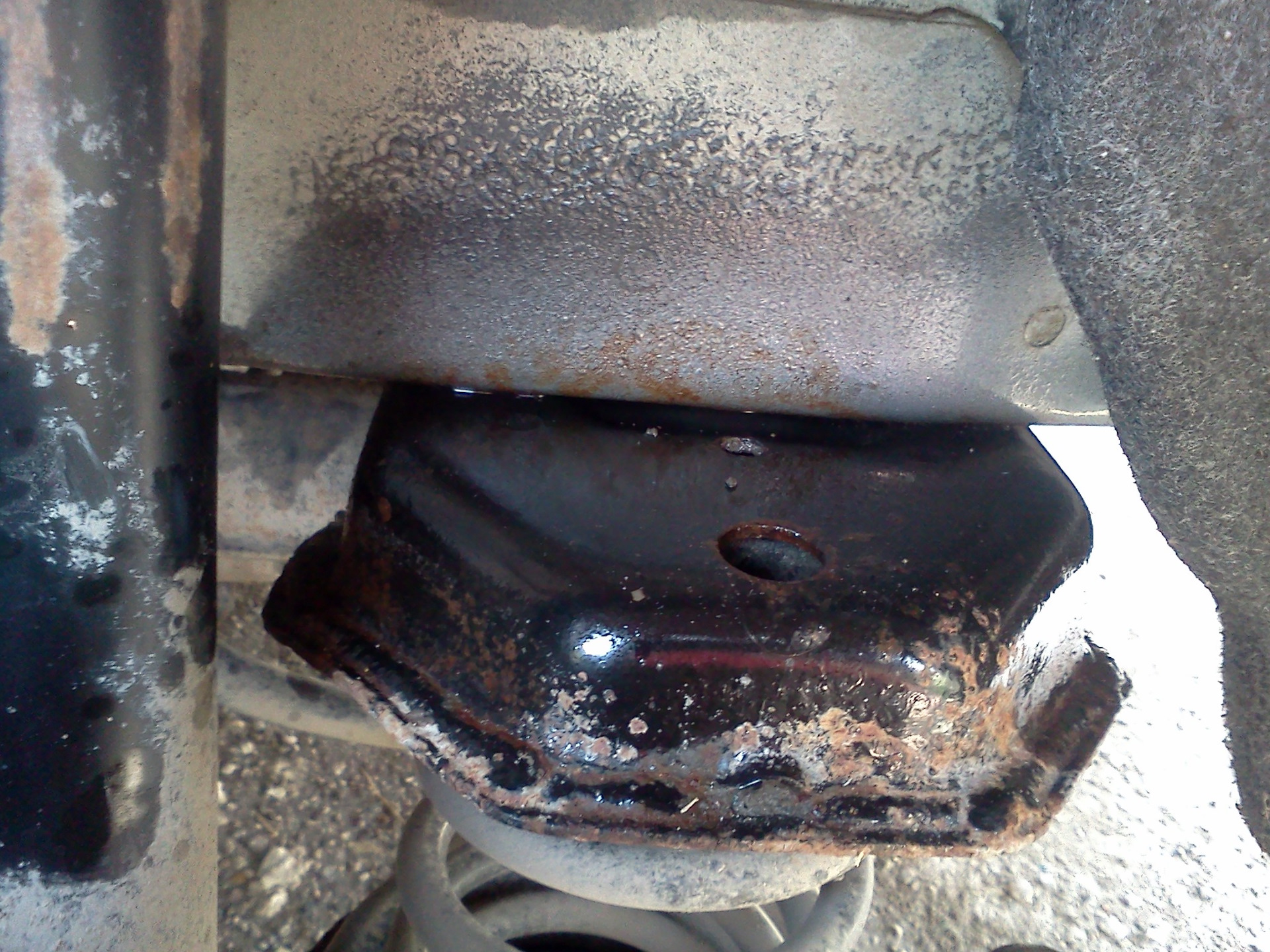

5. Найденные по весне следы наступившей юности, а именно рыжыки в задней арке, а так же на ступице центрирующей диск — портящей отверстие диска,
Понял что это трата времени не рациональная — с рыжиками надо бороться основательно полностью снимать мыть и обрабатывать всю арку так сказать работать на упреждение.
P.S. В прошлой записи писал про эксперимент с свечами зажигания, к стандартным NGK V-line францусккого пр-ва, нареканий нет — оставлю их, но взял на всякий случай аналогичные с холодным КЧ японского пр-ва.
