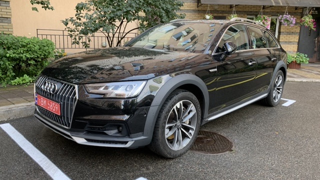

Всем доброго дня!
Авто: А4 B9 allroad 2016, двиг CRTC 3.0 (272hp), авт КПП 8-ст (RHU). Пробег 110тыс. Замены расходников только по оф. регламентам Audi.
Апдейт, нашел номера (делал предварит. заказ в инет-магазе):
G060162A2 8л — масло в КПП (не многовато ли? или при снятии поддона возможна полная замена масла?)
G052145S2 1л — масло в мех часть КПП
G055145A2 1л — масло в раздатку
0D5398009 — поддон масляный КПП (пластиковый)
0D5398010 — ремкомлект поддона КПП (я так понимаю, что фильтр/прокладка)
0D5398048 — пробка, только непонятно, почему такая дорогая :(
В самих номерах пока не до конца уверен. Поэтому все также принимаю Ваши рекомендации, какие еще нерегламентые замены нужно делать ;)
Поиском прошелся, но по факту почти нет инфо по авто с такой же комбинацией мотор/коробка в кузове A4 B9.
Заранее спасибо за помощь
