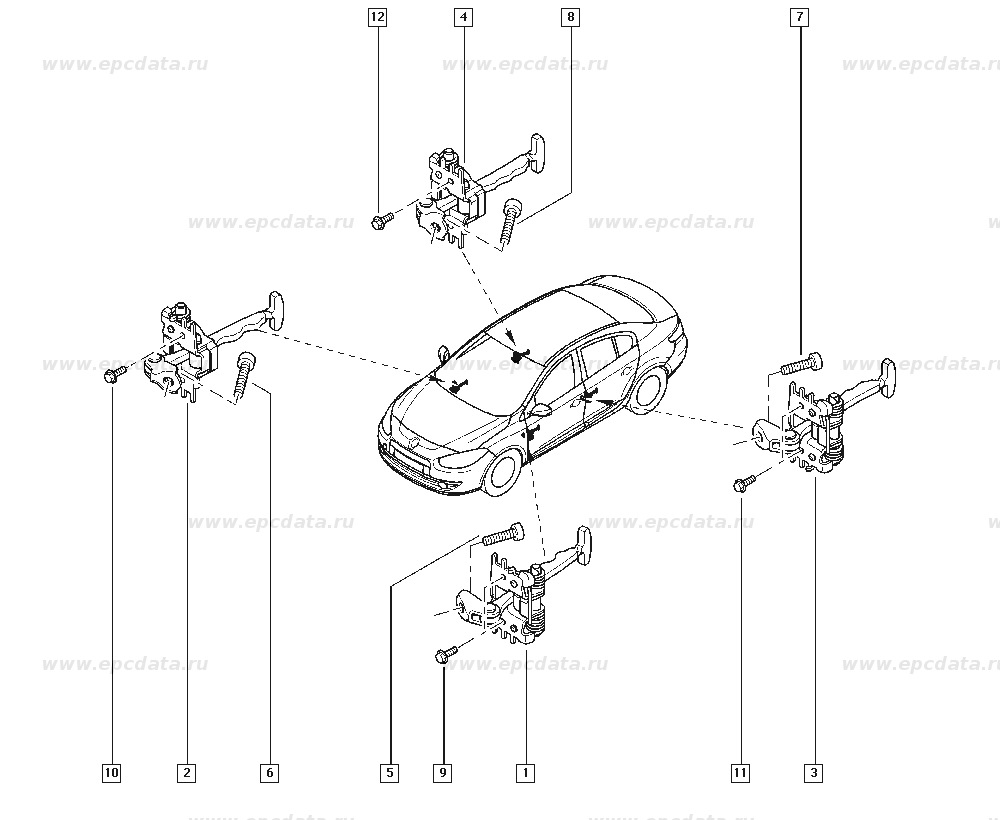

Вообщем купил Флюху, и все ограничители дверей щелкают и не держат дверь, соответственно бесит. Вообще странно, что на таких пробегах они накрываются, как я уже понял, эта беда коснулась большинства владельцев…

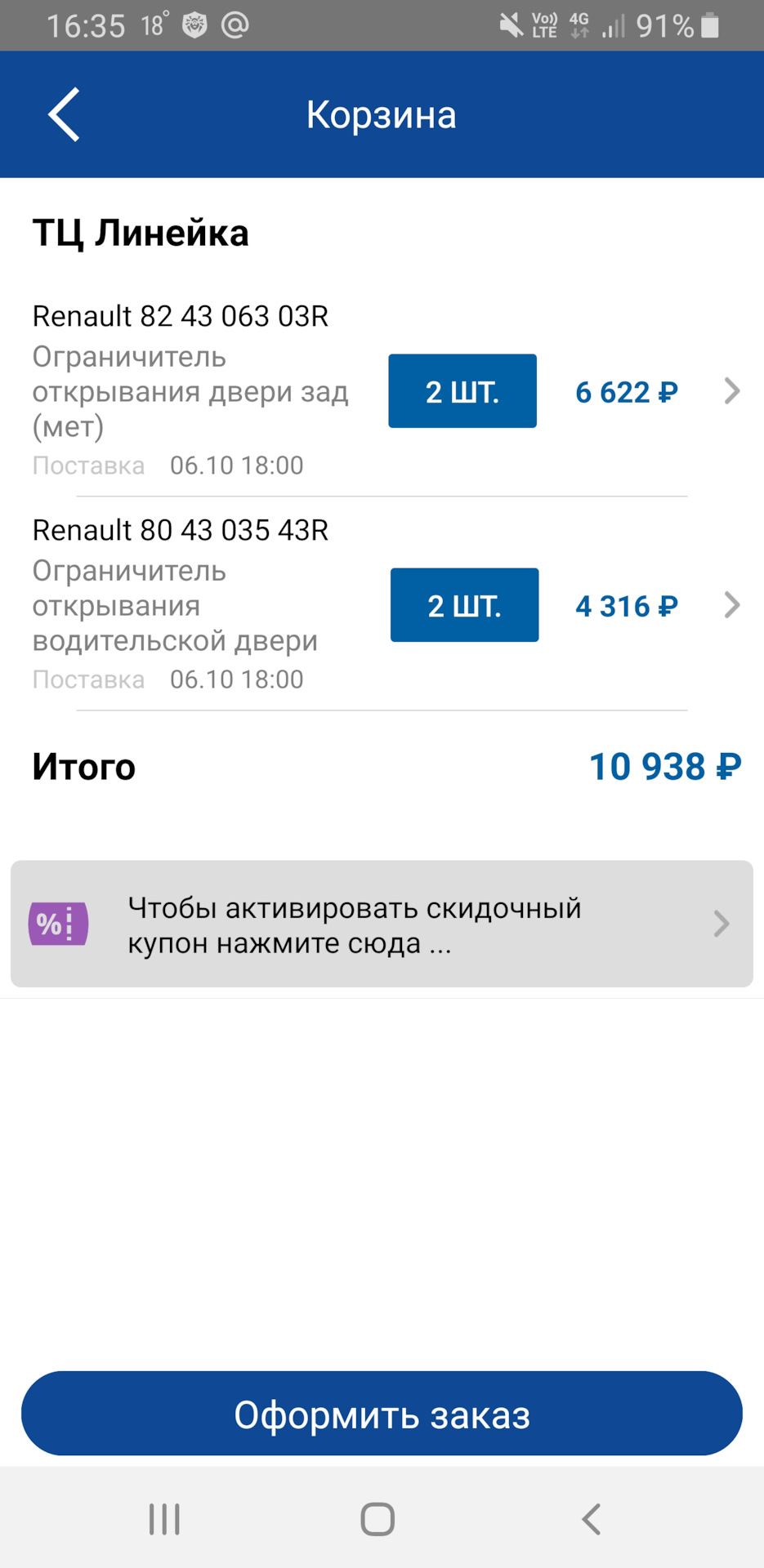

Ценник на оригинальные негуманный.
Собственно вопрос: какие заменители имеет смысл ставить?
Самые дешманские (Lex AD-3048 и Lex AD-3049) вообще ни о чем, или походят? Ну и жесткость работы опишите, кто какие ставил.
Буду признателен за отзывы.

Канешн без обид. Только я не понимаю, почему в этой иномарке такой капец ограничителям приходит так рано, при этом оригинал стоит неразумных денег. Где вы видели 2.5к все вместе? Подскажите, просто экзист мне почти 11к за 4 шт выдал

Не хочу никого из комментирующих обидеть- но ремонтировать родные ограничители заменой втулок (из стали, бронзы, капролона, говна мамонта и т.д.)-мертвому припарка. Необходимо полностью заменить ограничители на пружинные — от латитьюда, подходят болт-он. Цена вопроса — 6000+-500 рублей. Совершенно другой коленкор, лучшее мое приобретение за год владения авто.

Да, сперва я заказал бронзовые втулки за 800 рублей. Снял ограничитель водительской двери. К моему удивлению, родные ролики (сталь), оказались в отличном состоянии, выработки на них нет, как нет ее и на самой направляющей. Тем не менее ограничители сильно шумели. Мною был сделан вывод, что это именно проблема самой конструкции, дебильное решение конструкторов применить пару трения сталь-сталь практически насухую…Вот и все.
