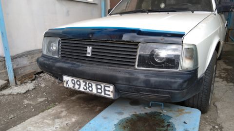

Два бачка тормозухи ушли в небытие. Течи 6е обнаружено. Похоже на гтц.
Поскольку выбор не велик, а ехать нужно сейчас. На работе загонял в магаз, и за 20 мин поменял, и прокачал тормоза. По пути нашел тормозуху, вся она была в вакууме. Сделал для себя вывод, накрылся вакуум, меняй и гтц. Сейчас многие скажут ставить нужно от субару.ино от него нужно искать и колхозить, а ехать нужно прям щя. Так что спасибо за внимание. Далее будет.
П. С. Давит тосол из бачка. Так что ещё напишу. Но позже. Нужно ехать
Запчасти на фото: 3505010

у меня фенокс с новья начал воздух травить при прокачке.(( аккуратнее с ним!
у вас вроде производят "дорожную карту"? вот она мне больше зашла.
ДК у меня вакуум, а гтц увы не нашел
Вот блин.(( чё ж такая беда то с запчастями…((
