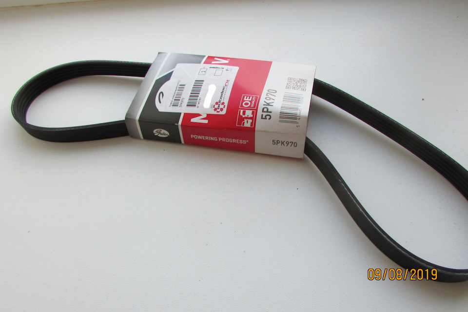

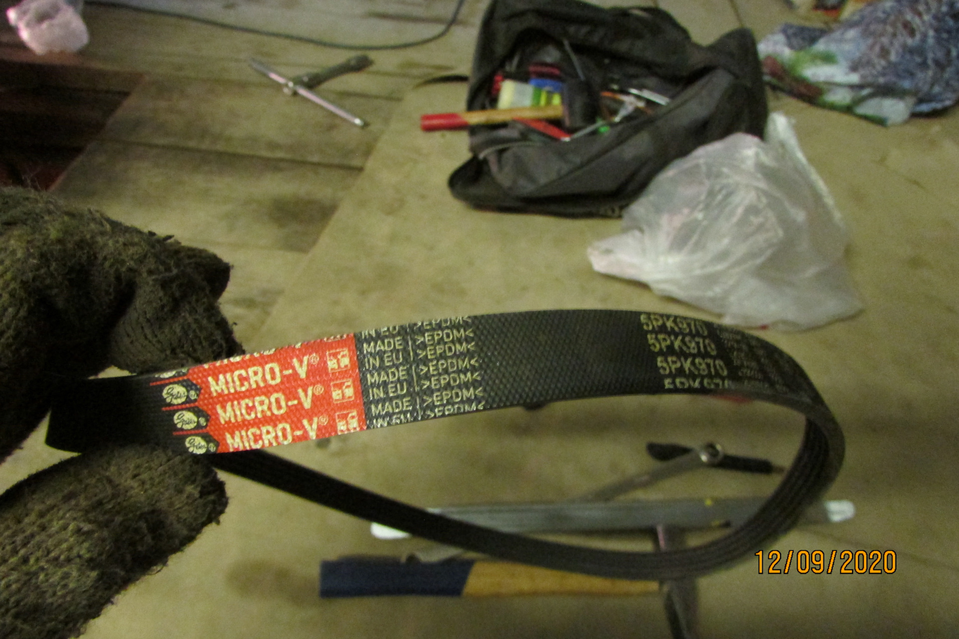

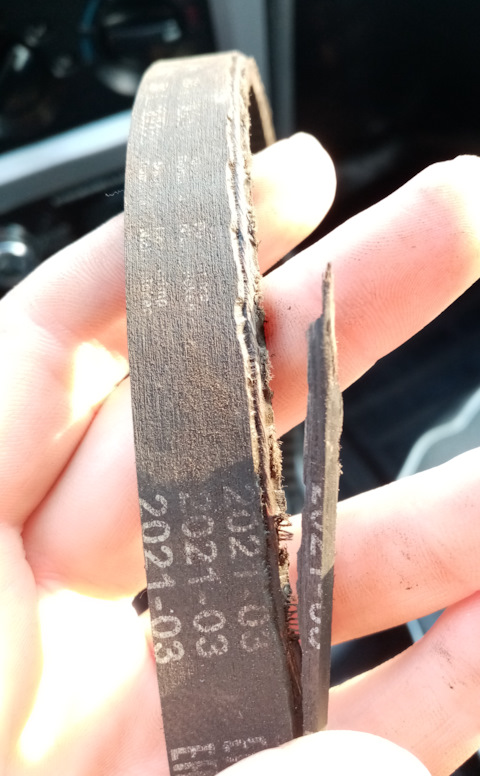

Ещё в прошлом году в 2019г, после очередного ТО засвистел ремень генератора.Хотя брал я его новым, при чём дважды.И оба раза они свистели.В итоге они оказались фальшивками я так считаю.Но сначала грешил на подшипники генератора, но это не так.
Вот ссылка на эту причину и всего того, что было до этого www.drive2.ru/l/538048490027090224/
Этот свист уже порядком надоел и решил покончить с ним навсегда.

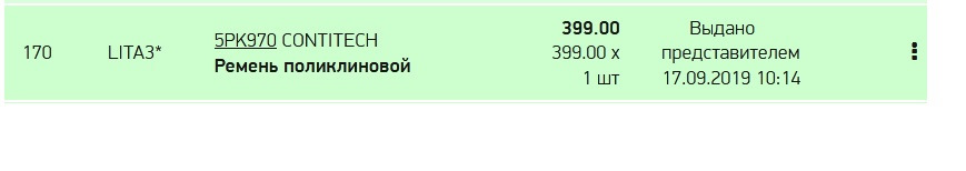

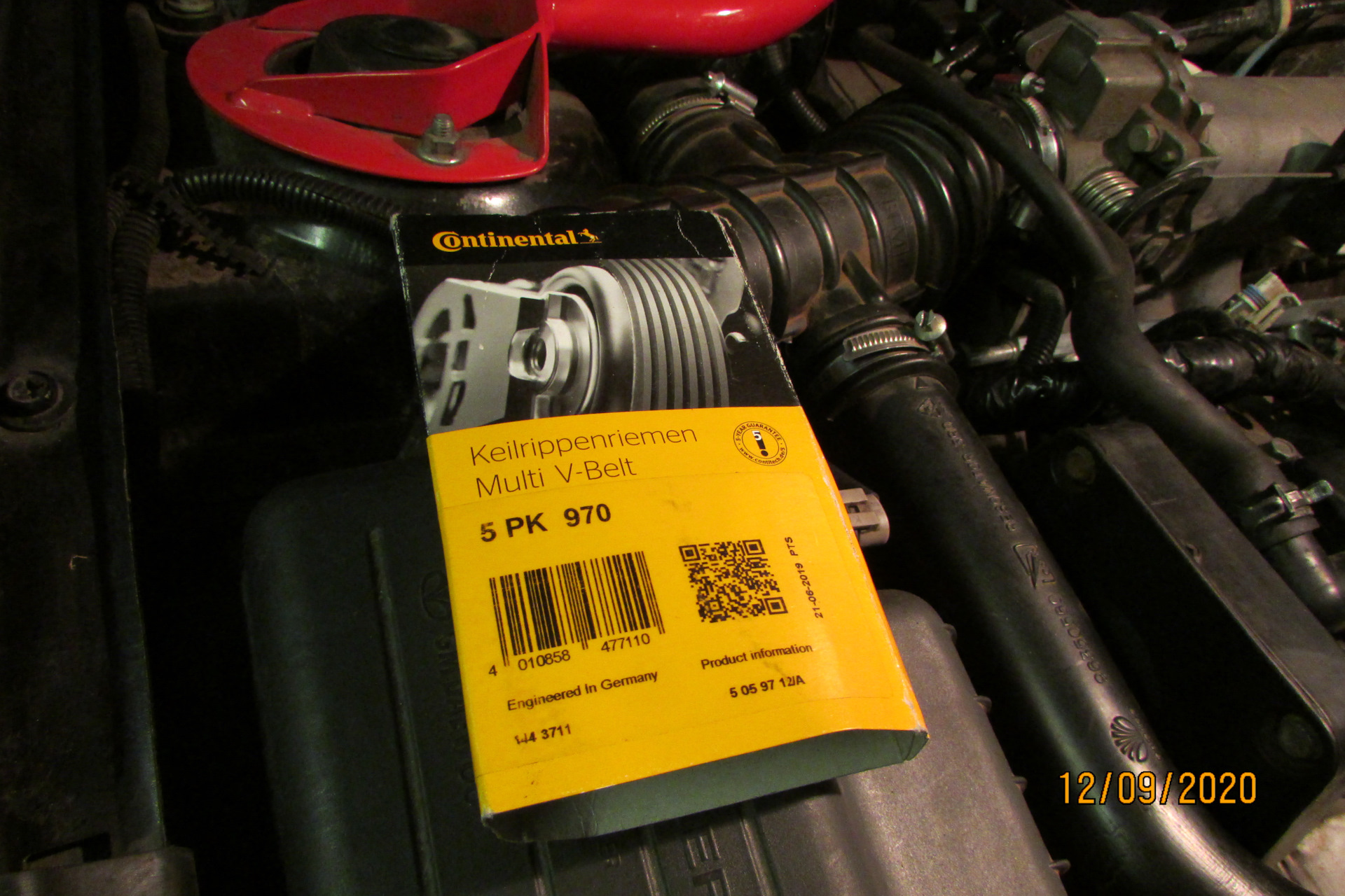

Для этого был приобретён третий ремень генератора марки CONTITECH артикул 5PK970 в прошлом году заказывал в автодоке.
Спасибо за рекомендации bacchusdion.

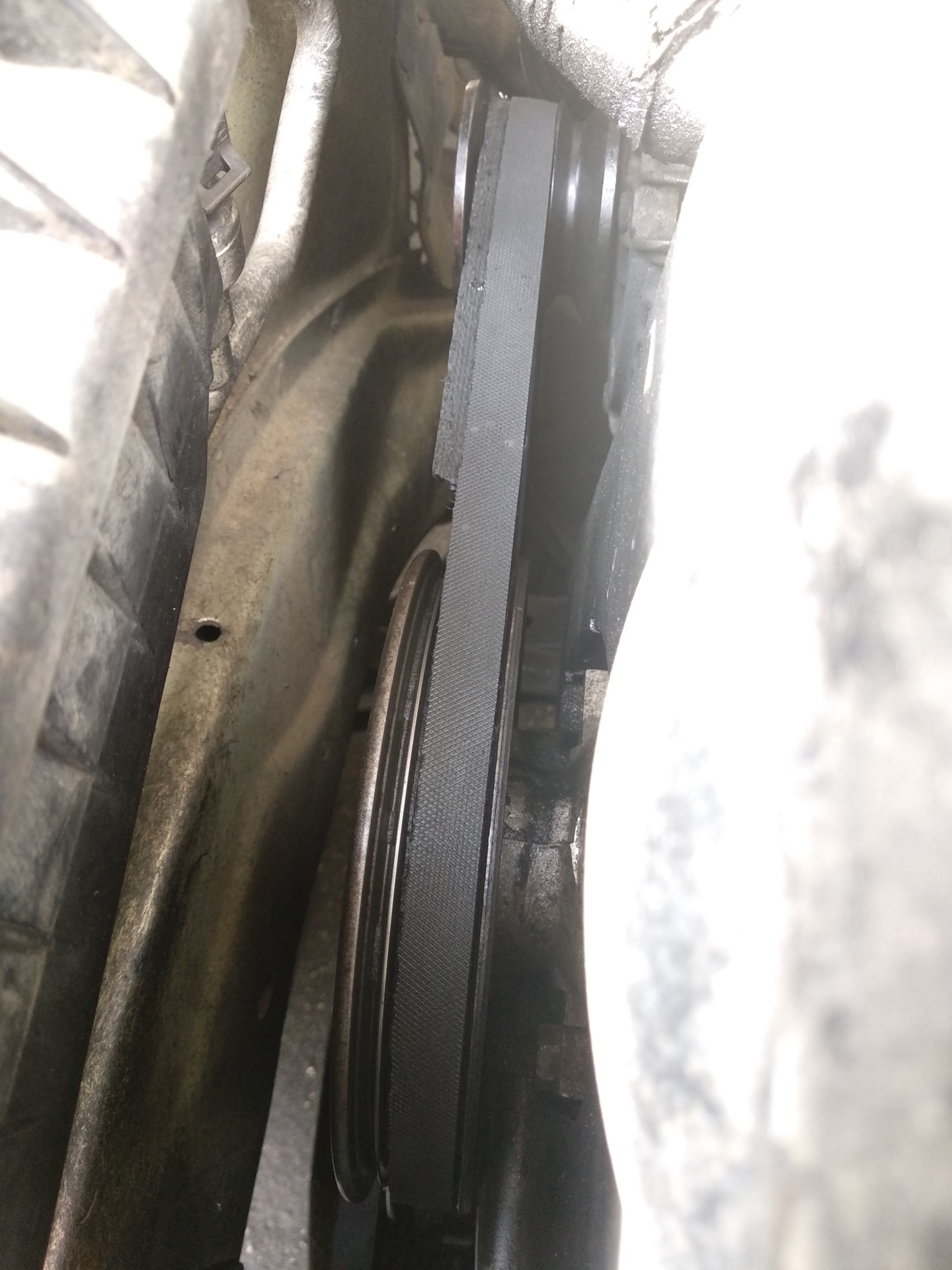

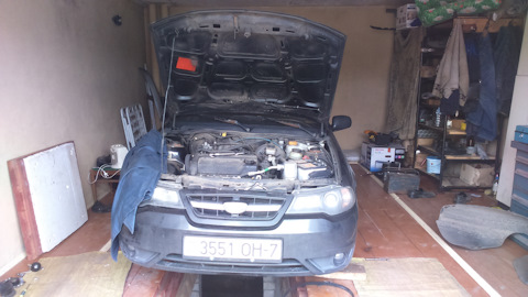

Заменил сам. Для этого вам понадобятся длинный накидной ключ на 12 и монтажка.Пришлось немного помучится, но в итоге всё нормально получилось.Теперь ремень больше не свистит.

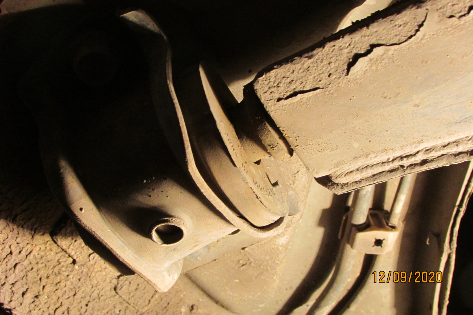

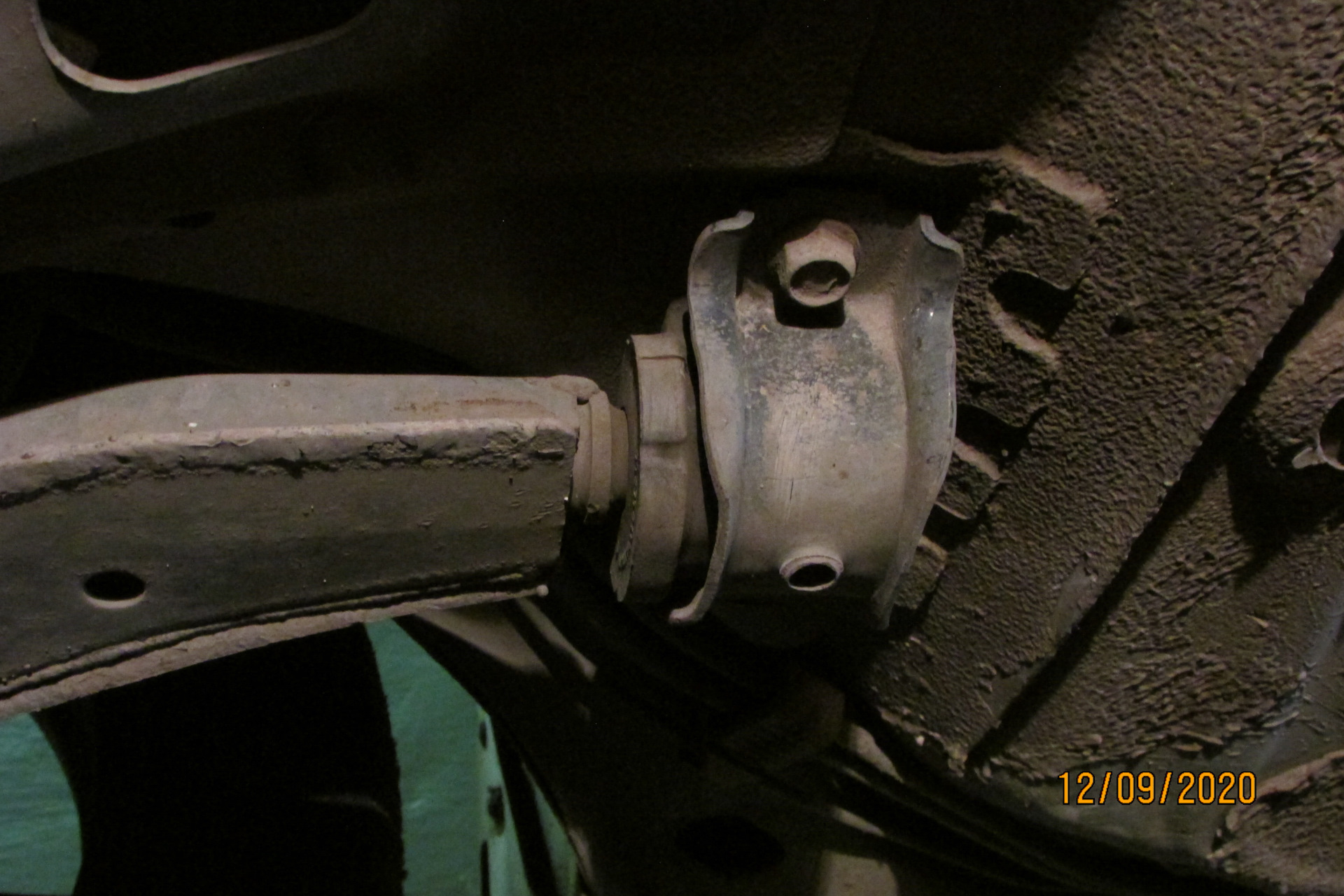

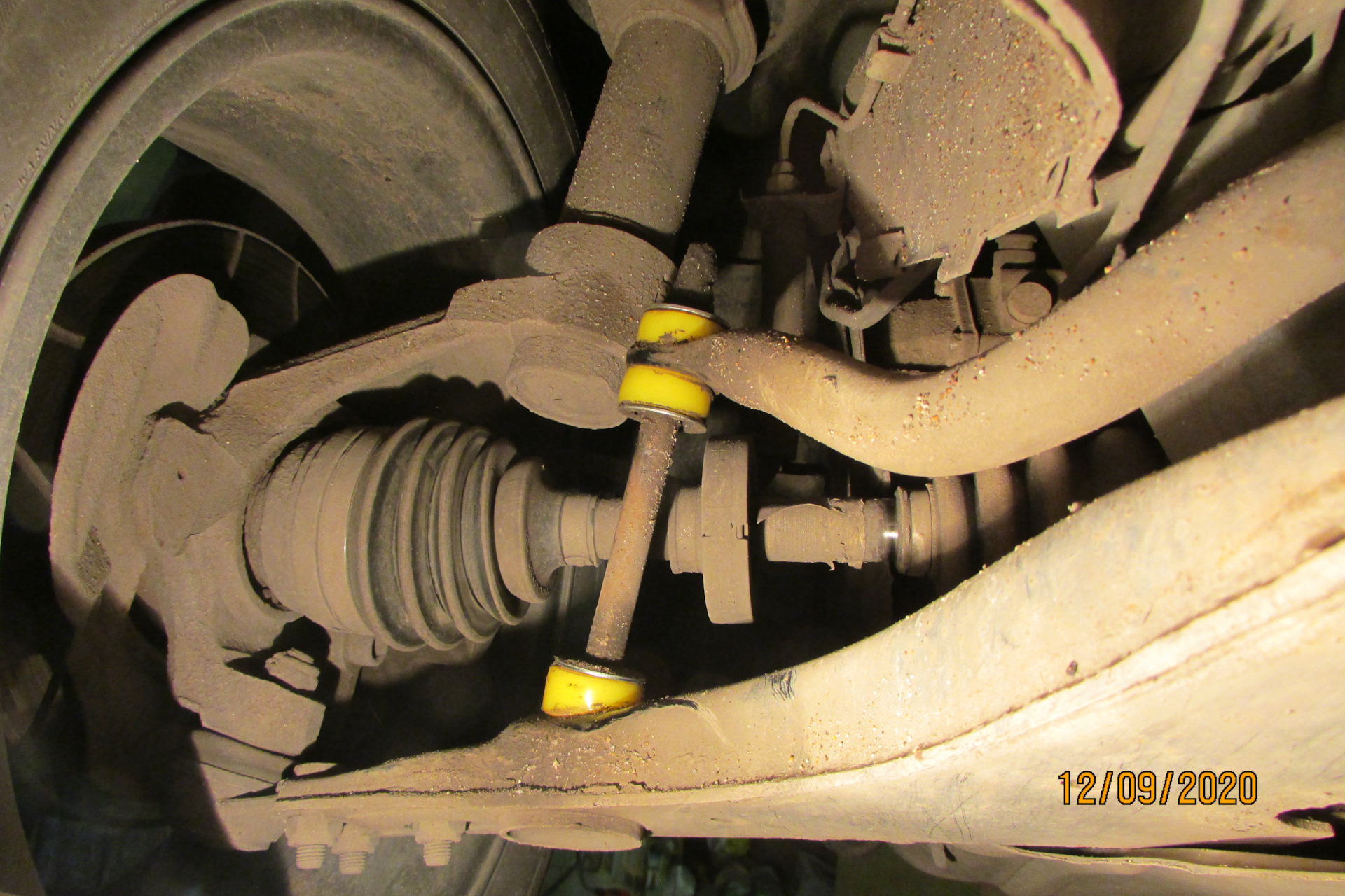

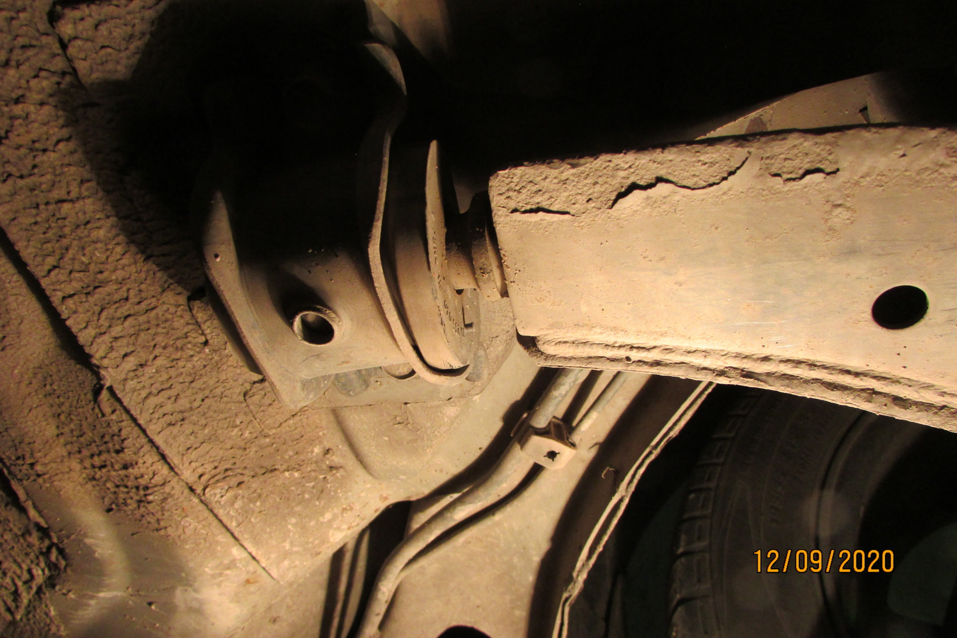

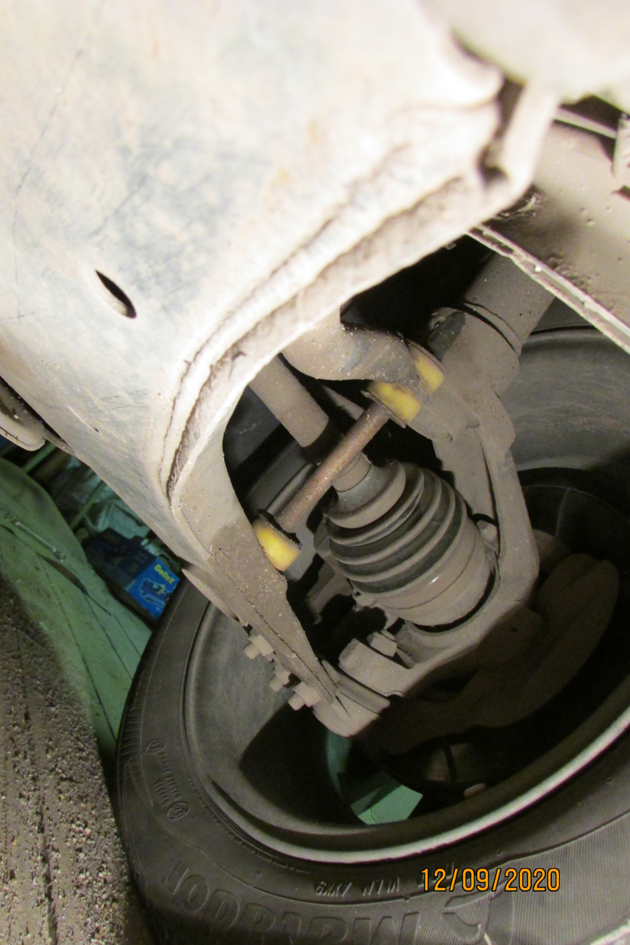

Осматривая всё внизу, заметил люфты в передних сайлент-блоках на рычагах.Буду менять на полиуретановые в скором времени.Передние стабилизаторы нормально, там уже стоят полиуретановые втулки.
Заменил www.drive2.ru/l/558952954850182822/.

Я на все машины ставлю только Gates, ни разу конечно такого небыло чтоб именно изза ремня свистело, пару раз было, но изза того что перетянут ремень был или недотянут — сделали нормальный натяг (слегка проседает под нажатием пальца (на 0.5 см) и все пропало
Я поставил другой и подтянул.Сейчас уже нет такого, но ремни были не настоящие Гейтц до этого.
может быть, но на вид на оригинал похожи

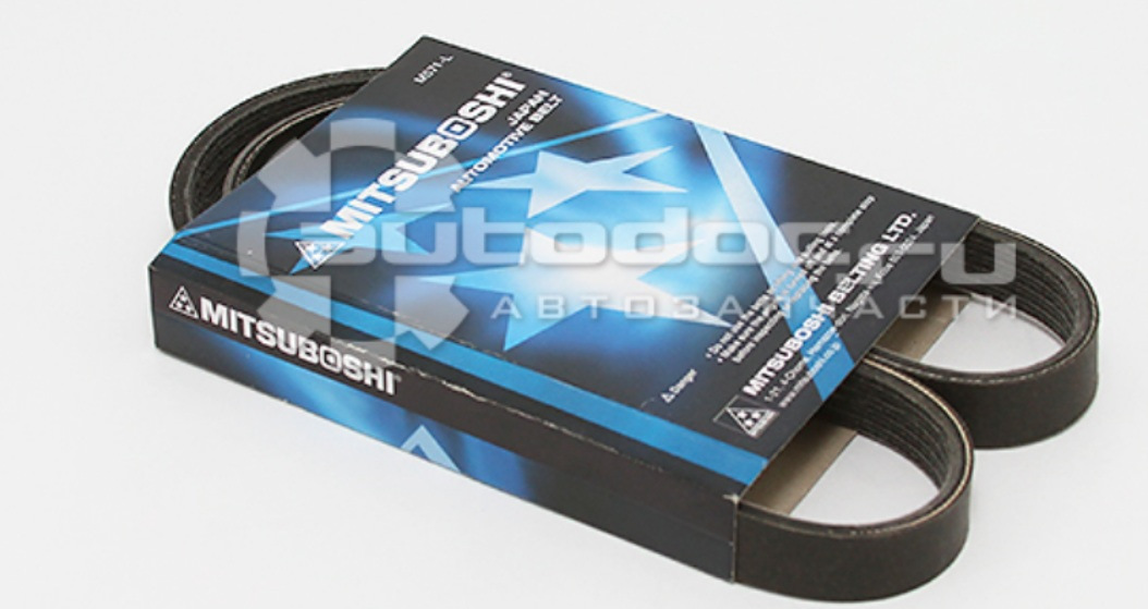

У меня Mitsuboshi ремень стоит, огонь.
Напиши артикул этого ремня.
Вроде этот 5PK1005 MITSUBOSHI или чуть длинее будет MITSUBOSHI 5PK1015 думаю и тот и другой пойдет.
А почему название какое-то левое?
Должно быть Mitsubishi ?Так?
А всё проверил и такое тоже есть.
Мне кажется что-то они длинные для моего двигателя.
Нет не так, как написал так и должно быть, тоже японская фирма и тоже на конвеер на тойоту поставляет, не левак)
Да прочитал на автодоке.Всё правильно.

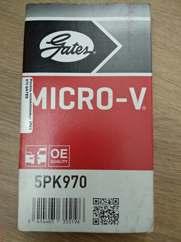

Размеры 5РК1005 и 5РК1015 они не подходят на A15SMS c ГУРом.
Так как при установке получилось не хватает длины натяжной планки.
Короче выписывал 5РК1005 он длиннее родного на 3 см.И натянуть его невозможно.
Заказал через автодок с родным артикулом 5РК970 MITSUBOSHI
Как придёт поставлю и отзыв сделаю.Читал отзывы от Ланосоводов сказали всё отлично.
А выглядит он вот в такой упаковке.
Я не знал, у нас длиннее значит можно, или даже нужно
Надо было уточнить, что для двигателя F16D3 те размеры.

Странно у меня заводской gates не свистит причем целый без порезов. Видимо не натянули как следует или масло туда капает
Если заводской то не подделка.
Купил такой, надеюсь не подделка
У меня такая же упаковка была.

AlEXPAN1
На 50 тыс установил контик, на 80 засвистел, на 90 поменял на гейтс, сейчас пробег 100 тыс, пока тихо.
Значит удачный попался, не подделка.
