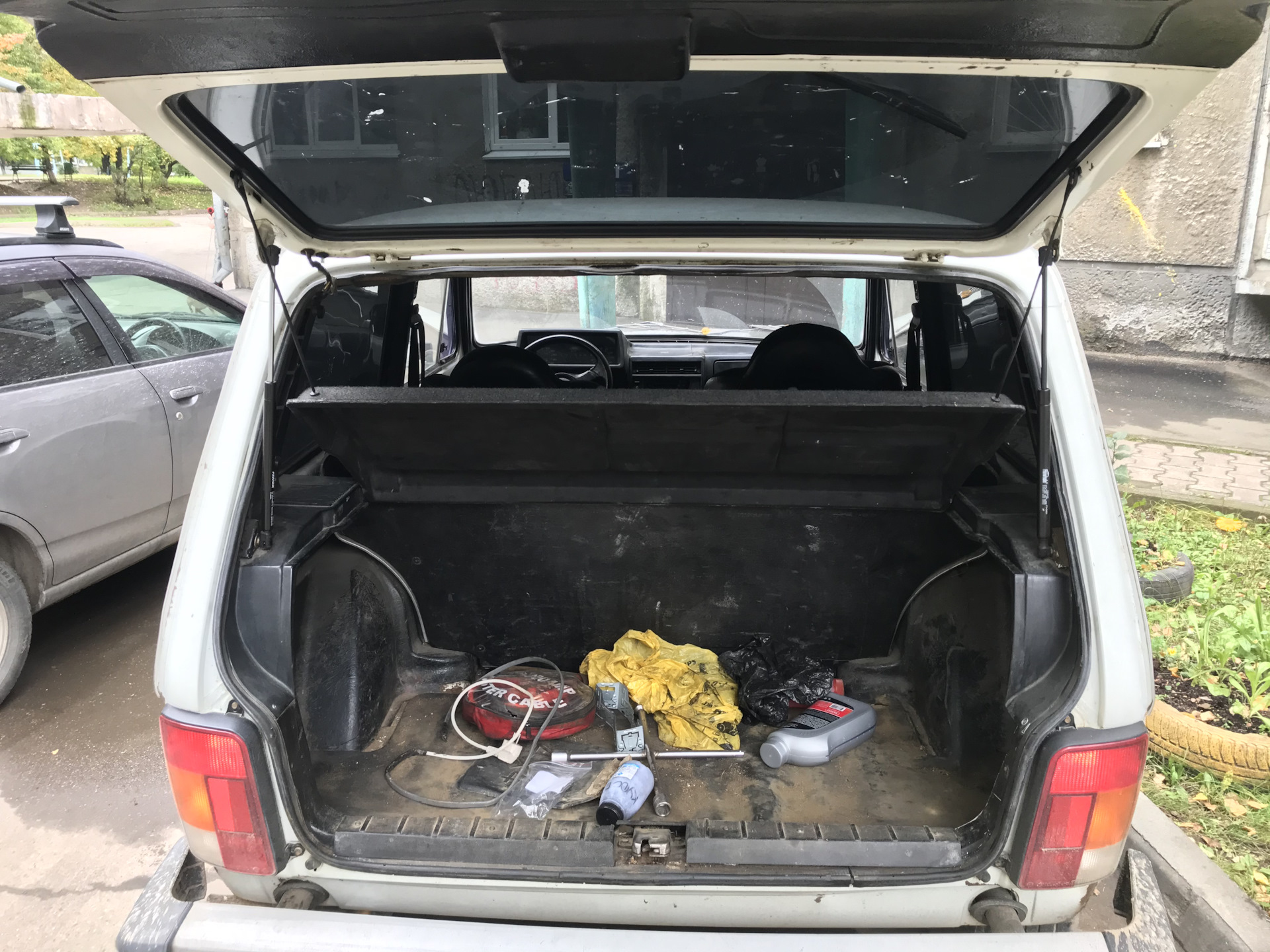

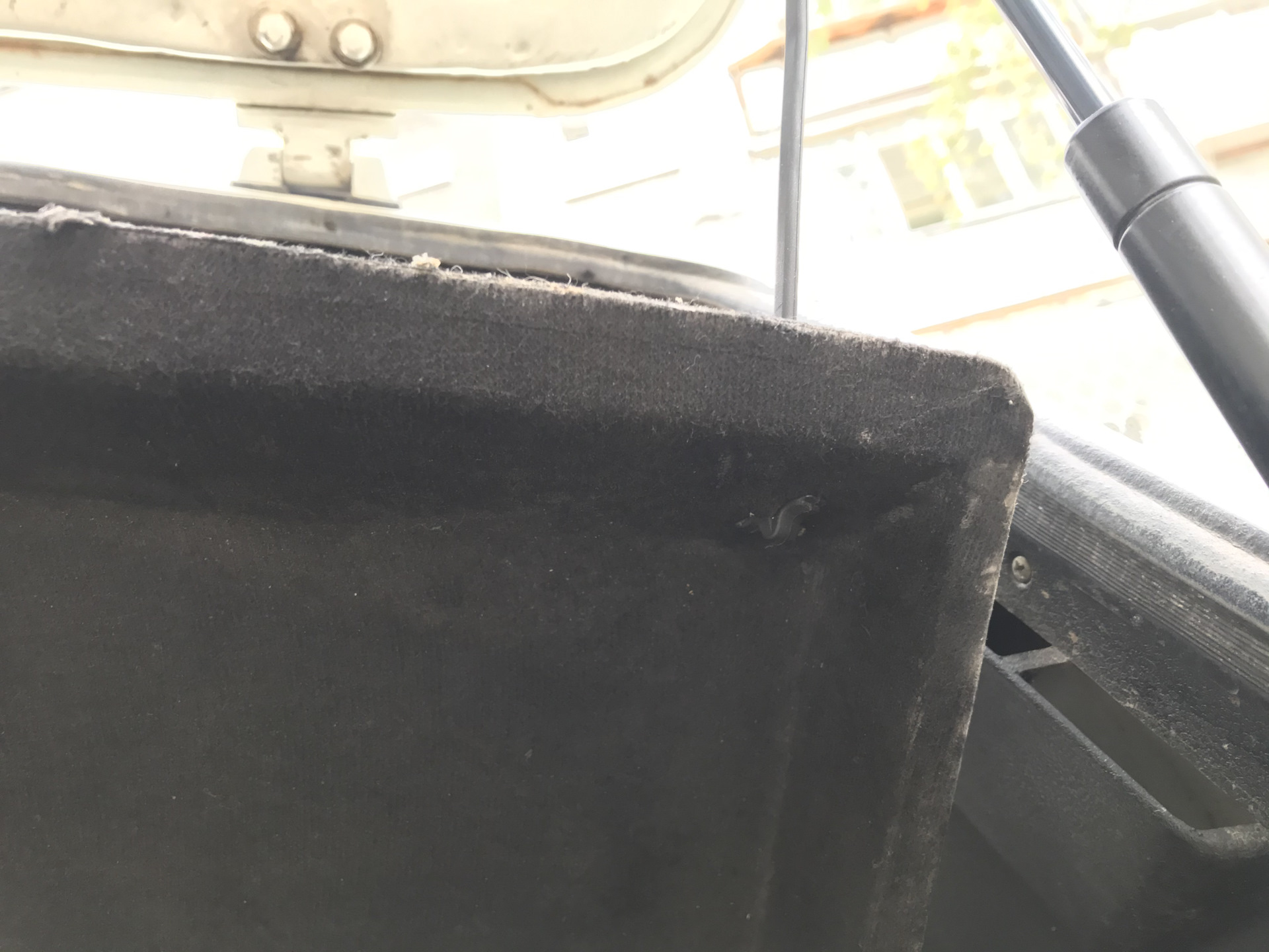

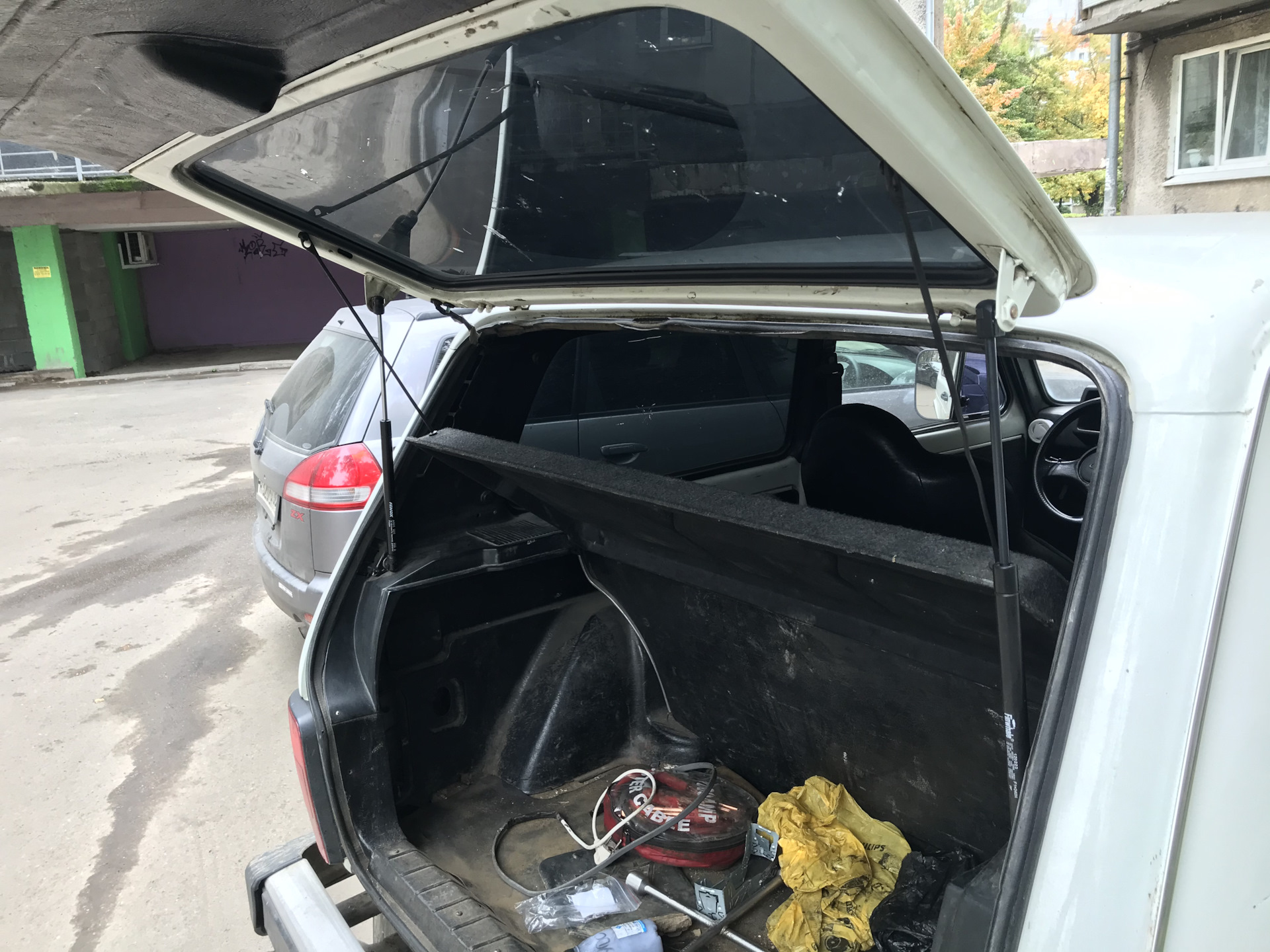

Так вот после того как докупил и поставил полку багажника, стало сильно раздражать то, что при погрузке/разгрузке она сильно мешала и как оказалось даже на новых нивах никак не фиксируется, досадно, подумал я. И задался вопросом, если в других вазах она поднимается, почему бы не сделать и в ниве.

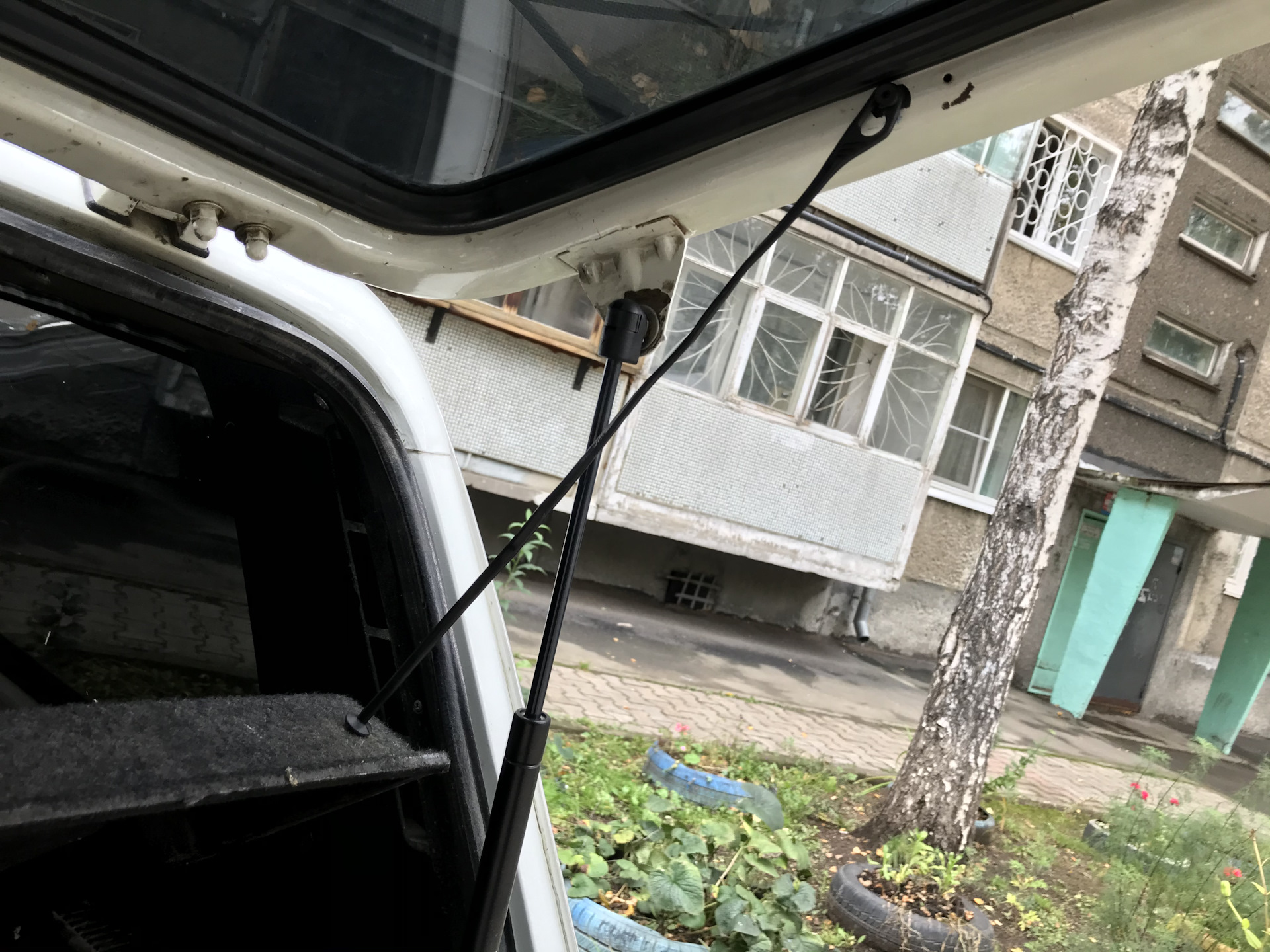

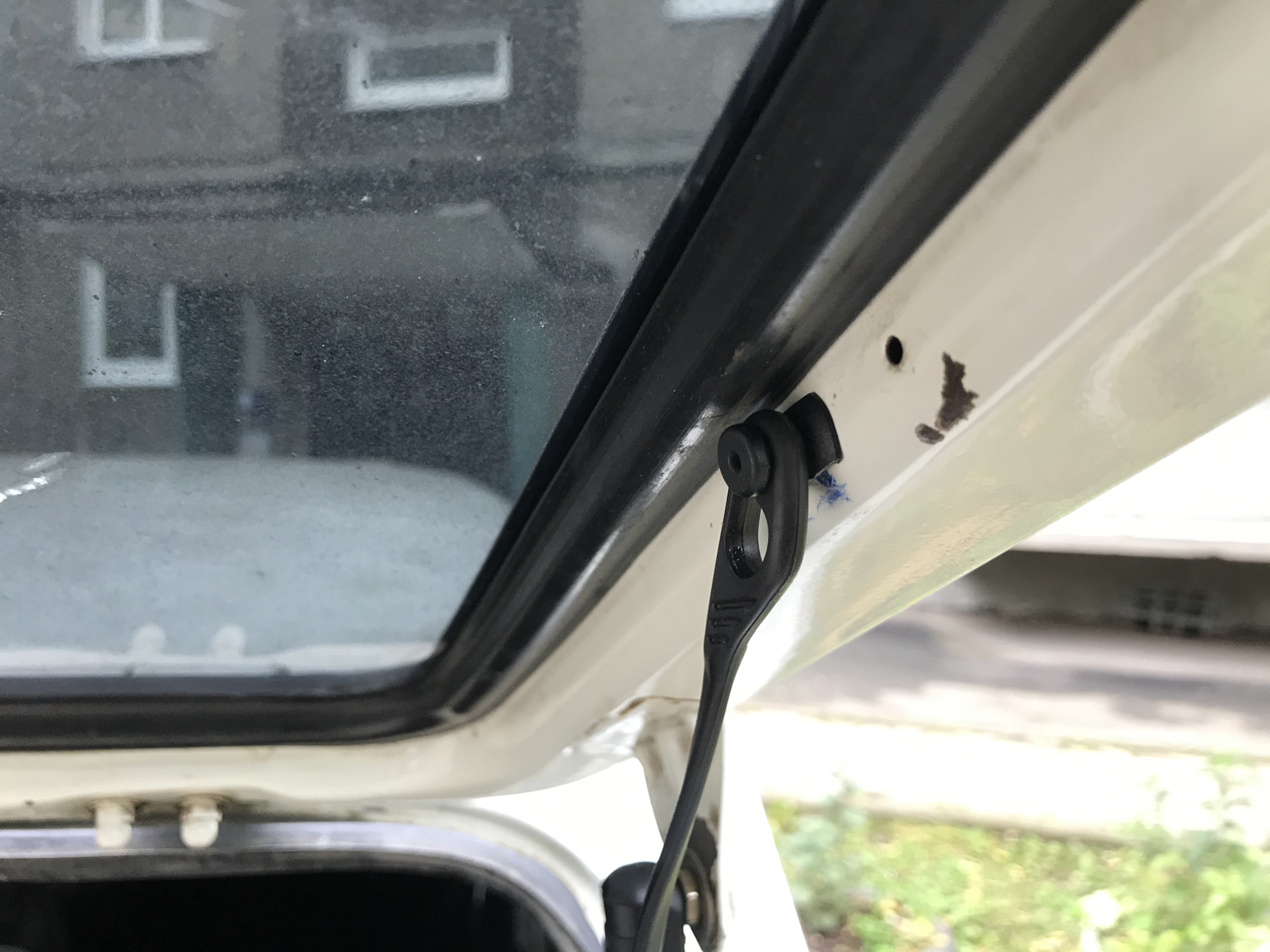

Выбор пал на поводки от Калины и держатели от нее же, заказал, засверлился в рамку задней двери, заранее чуток подпилив держатели, и установил их туда, все элементарно и просто, теперь всё максимально комфортно, посмотрим как поводки будут жить зимой.
Каталожные номера прилагаю, авось кто так же захочет.
Lada 21120560713600 Держатель шнура верхний
Lada 11175607100 Резинка полки багажника 1117

Газовые упоры наоборот:-)
Полку можно заколхозить ботиночными шнурками:-)
Газовые упоры ещё от старого хозяина стоят, тоже закрадывалась мысль что они наоборот стоят, спасибо)

Эти тяги быстро сломаются возле полки.
