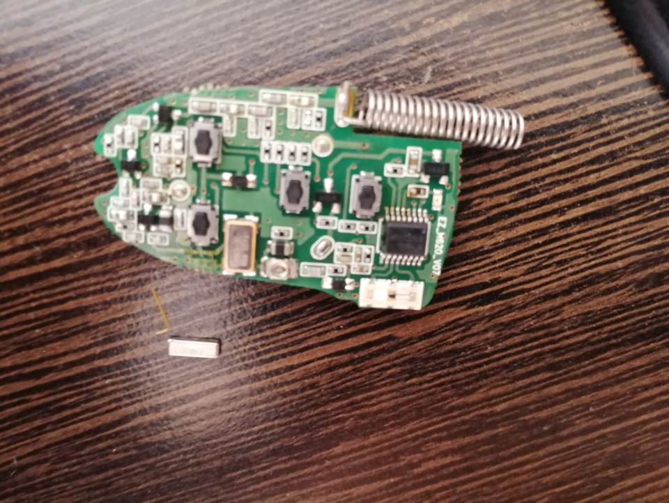

Разбирал брелок сигналки, отломилась какая то часть от платы.
Теперь брелок не работает. Кто что подскажет? Можно ли привязать новый брелок и как его правильно подобрать? Сигналка clifford matrix 350.
Или проще купить комплект ЦЗ с дистанционным доступом и заменить блоки.

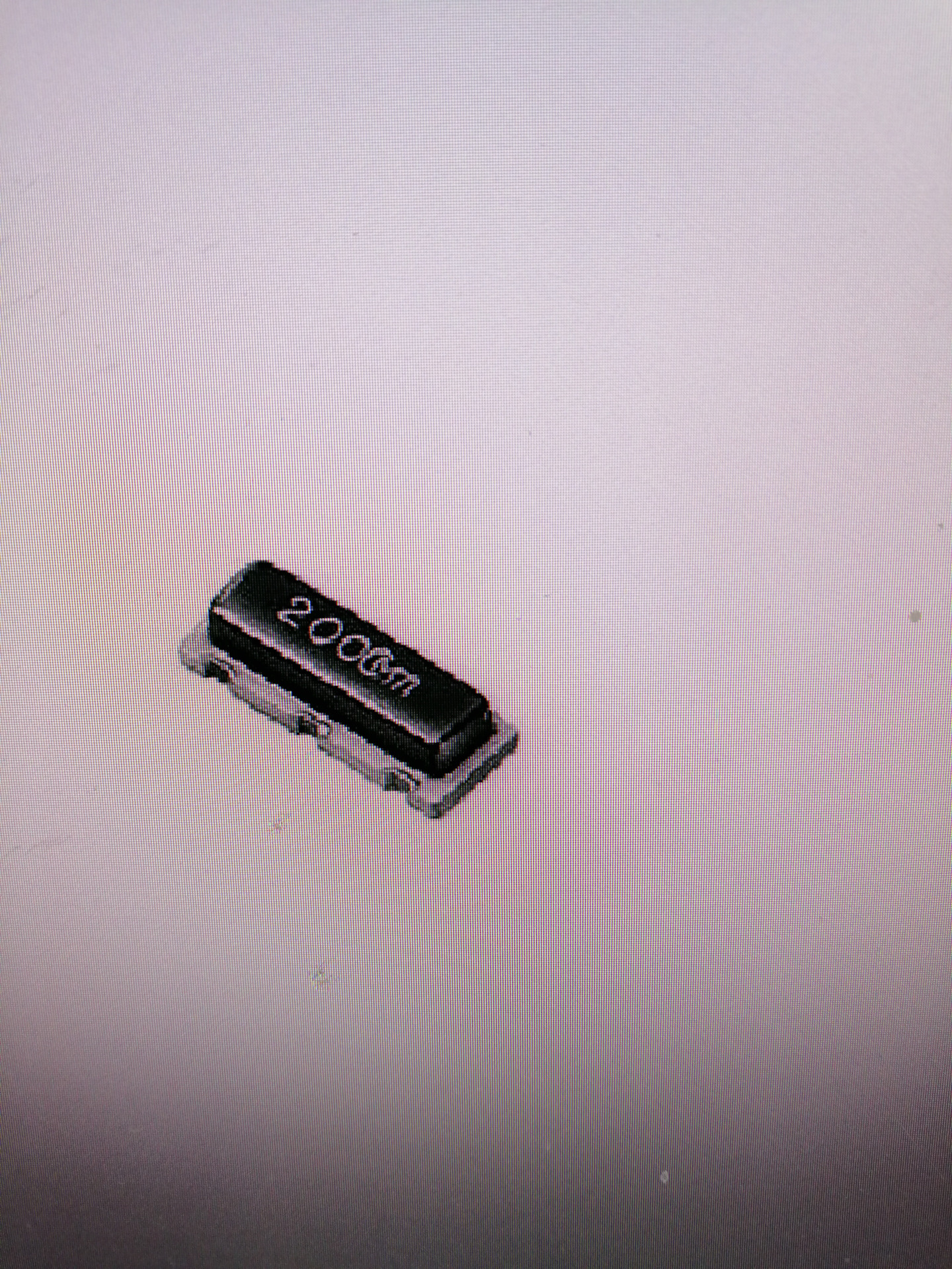

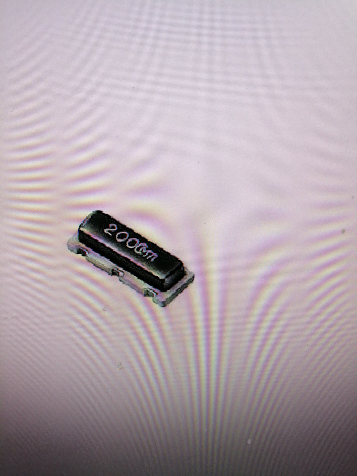

То что отвалилось, Резонатор 2.5MHz 5% 47pF
Отнесите в радиомастерскую, они прозвонят и найдут законное место "потеряшки", припаяют на место за 500₽
Да уже отнёс в ремонт телефонов, сделать не получиться, только замена керамического резонатора, а его нигде в России нет, именно такого, вот на али перерыл целую тучу, нашёл вроде такой как надо, заказал, как придёт припаяю.
