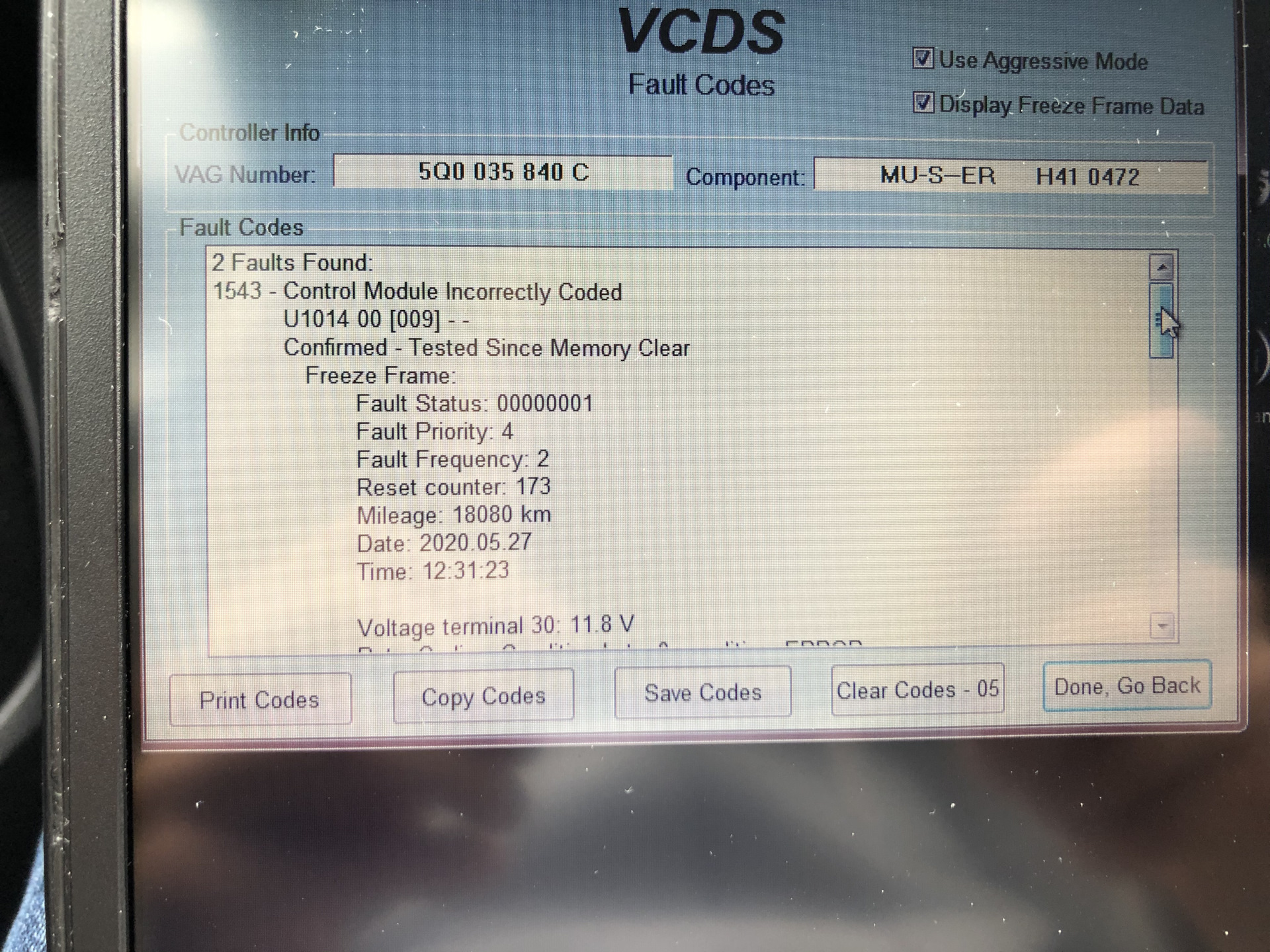

Коллеги, нужна помощь, на днях отключилась подсветка приборки, валеро, да всего что светит в салоне…
По логу имеем следующие ошибки:
По 5F удалось устранить 1555 и 1543 ошибки:
Решение проблемы с 1555 тут
Решение проблемы 1543 было в активации режима бездорожье а именно: в кодировке блока 5F 24 байт поменял с 06 на 02 (стало 03735200FF00000041110004000102232F0203E40120040002 было 03735200FF00000041110004000102232F0203E40120040006), так же была всякая фигня в виде загрузочного скрина VRS скрина, самой модели машины на магнитоле\парктронике, но вроде ошибка окончательно ушла после изменения 24 байта.

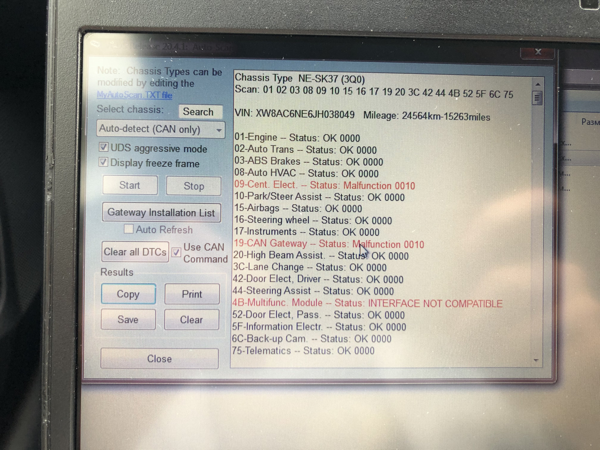

Остались ошибки в 9 и 19 блоках -15360512 — Включена защита компонентов — U1101 00 [009]
и еще, но не могу понять что это, не нашел подобной на просторах инета…
Почему это проявилось именно сейчас, уже давно не лазил шнурком, все было все работало?
(логи ошибок свежие, т.к. это то что не потерлось, соответственно в 9 и 19 блоках вылезли одновременно и недавно, по 5F висели давно, хлопот не доставляли).
Из за чего это возникло?

В данный момент по логам:
9 блок :
86000A3A94EF2CC040880081240008EC47E4000853808D20E4CC20000040
86000A3A94EF2CC040880081240008EC47E4000853808D20E4CC20040040 — уже вернул в начальный вид (выше)
5F блок:
03735200FF00000041110004000102232F0203E40120040002 — на данный момент так.

Подскажите, как вылечили? Столкнулся с тем же самым
Добрый день, заменой BCM
Спасибо, решил также

Защиту можно у дилера снять.
Дилер не смог, сказал что то не так, ну это и так понятно) 4 часа диагностировал) но и денег не взял…говорит что нужно больше времени, он отправляет запрос на снятие, ему приходит отказ, хеш суммы блока не совпадают, что то вроде того…
Потому что многие аид "не официально" ушли со склада, и приезжая к од вы сильно рискуете проблемами уже не технического характера…
Да, возможно и такое, с этой приборкой давно катаюсь, проблем не было, да и заблочилась не приборка, ее происхождение конечно мне на 100% не известно…
sr489
Сталкивался с таким…
Замена 09 блока помогла…
Не подскажите причину?
Я не эксперт… Но на мой взгляд, банальный косяк в блоке
В кодировке?
Нет, в ПО, а может и в самом железе

Гарантия, был у дилера, с его слов: он может снять защиту в рамках гарантии, но по онлайн то ли ошибка, то ли отказ, говорит приводите все в изначальный вид ( как я понял кодировка блока должна быть как по заводу, все биты выставить по логу в изначальное) и приезжайте…
Не может снять, т.к блок не исправен…
А вот что он хочет вернуть в изначальный вид, это уже вопрос открытый… Могу заподозрить что весь авто, включая приборку и весь доп…
