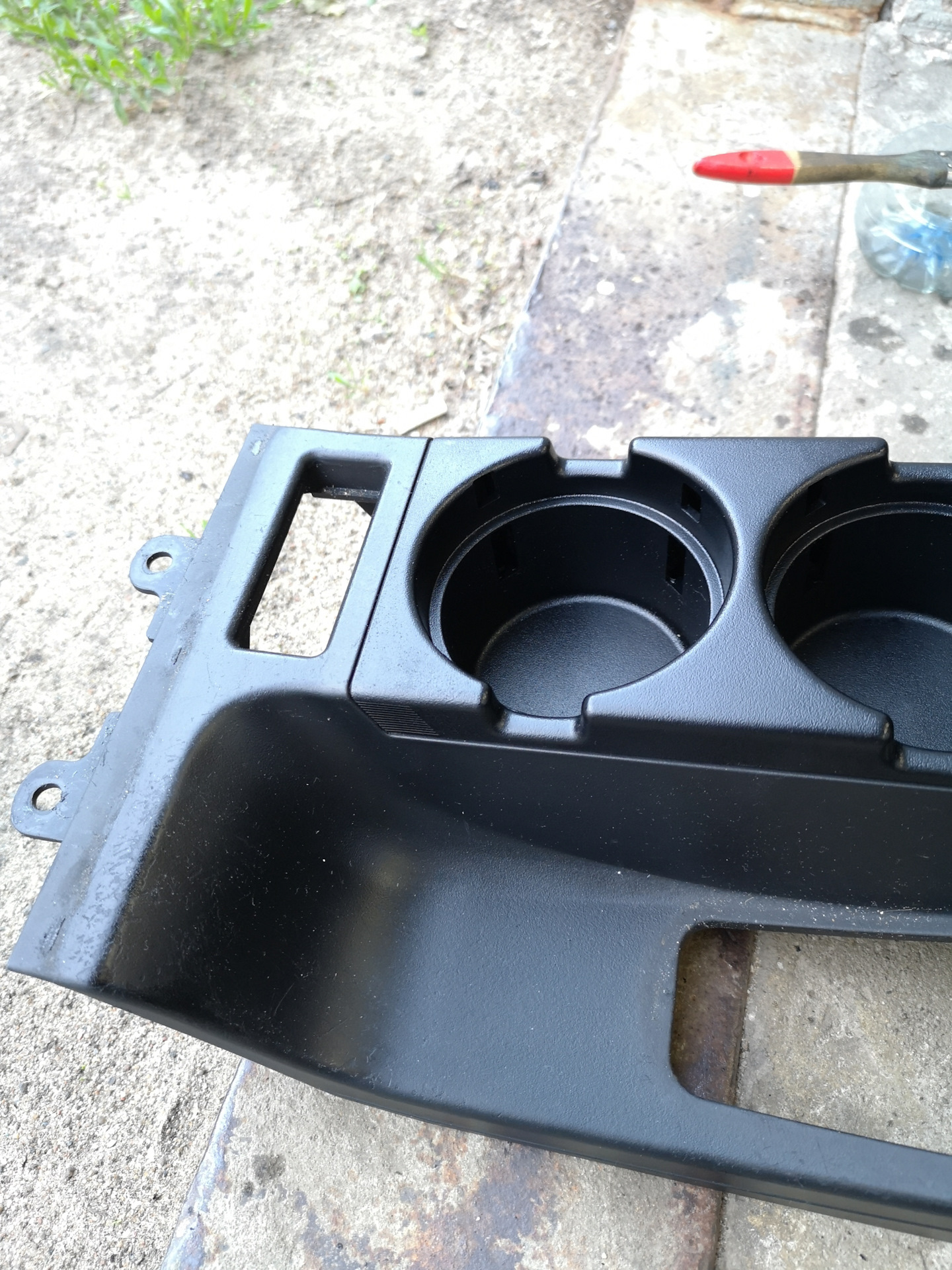

Наносим кисточкой тонкий слой тормозухи на детали, ждем несколько минут, стираем краску тряпкой. И так N раз до полной очистки детали.
Очень удобно снимается краска в труднодоступных местах, таких, как подстаканники, например.
Через несколько минут воздействия тормозухи, софт-тач размягчается, а со второй-третьей итерации и вовсе слезает.
Вот вид очищенного подстанканника на еще неочищенной центральной консоли. Как можно увидеть, текстура сохранена, выглядит прекрасно, можно и не красить! Разве что чуть более глянцево, чем завод.

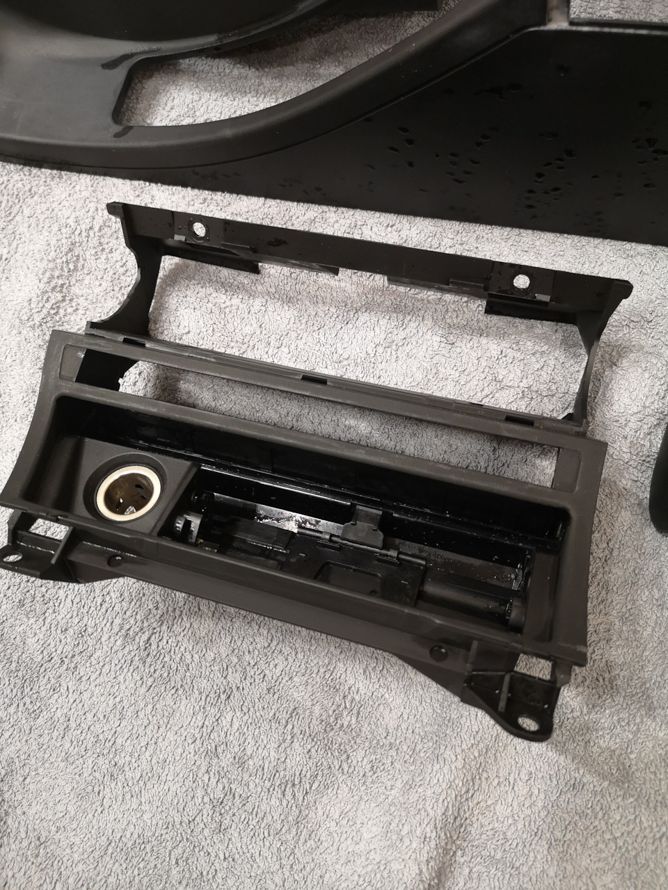

НО! По каким-то причинам не некоторых деталях (шторка пепельницы, низ подлокотника, кронштейн крепления пепелки и отсека для мелочевки), тормозуха не взяла покрытие, только немного его размягчила. С этих деталей пришлось снимать краску механически жесткой стороной губки для мытья посуды под горячей водой.
Низ подклокотника после очистки.
Кронштейн после механической обработки.
Шторка пепельницы после очистки.

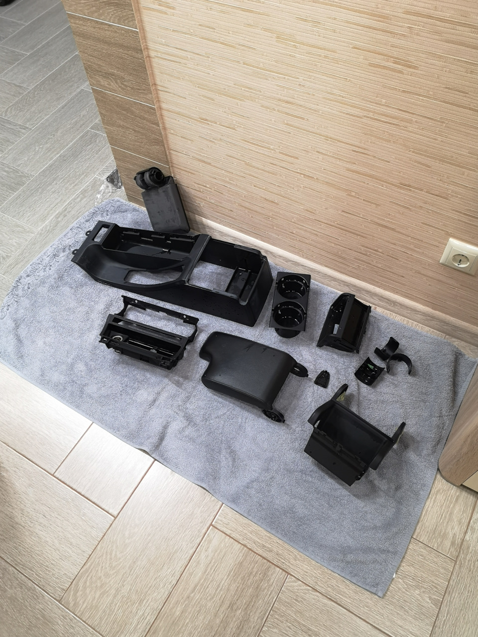

Моем в мыльном растворе (обезжириваем)
Затем детали были привезены домой, чтобы все промыть и обезжирить.
