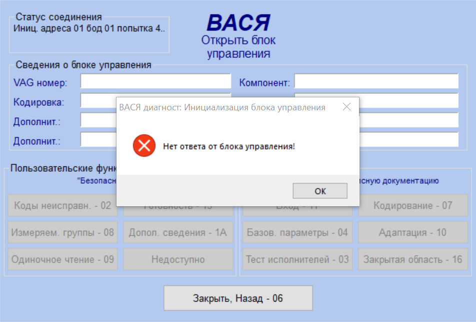

После покупки бегемота решил почитать ошибки через Vag-com. Есть у меня два шнура, китайский и нормальный на ftdi.
Взял ноутбук на windows 10, установил VDCS. Подключался что через китайский, что через нормальный кабель — тест в программе проходит при подключенном разъеме, но при попытке почитать двигатель пишет, что нет ответа от блока.
Однако, подборщик читал ошибки через Autel, значит с авто все нормально должно быть.
Vag-com:
Вася:
Запчасти на фото: 911011
Подскажите, как решить данную, проблему, что проверить? Может win10 не подходит для VDCS?
Решение: У меня кабели только с K-Line, а для Q7 нужен кабель с CAN. Заказал оригинальньного Васю с софтом, завтра попробую )

МОжет давно, у меня с васей не получается подключится. пишет нет связи
Фото самого шнурка покажи
Изначально в тему надо добавлять
Да синие шнуры. Они без CAN. Может в этом дело?
Конечнр, с этого и надо было начинай, синие до 2000 году, ну мож до 2005

Покажи скрин, что пишет при прохождении теста.
Добавил скриншоты в пост
