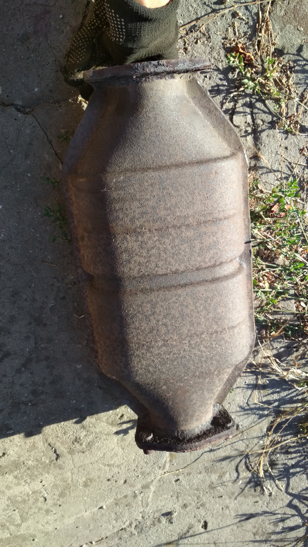

Всё установил, всё ок. Только видать где-то резонатор или глушитель треснул, а состояние у них уже весьма плачевное. И Ланос стал немного subaru. Теперь на очереди глушитель с резонатором думаю брать польские.

На автомобилях где нет лямбды после катализатора, ЭБУ не понимает присутствует он или нет, так что ему всё равно) но с проставкой однозначно легче дышать.
Я тоже свой убрал, поставил стронгер и потом пожалел😔теперь выхлоп воняет 🦨 а по динамике он как ехал так и едет
Стронгер работает только на полностью прямоточном выхлопе, а у нас есть смысл ставить только пламягаситель, прошел это лично)
Я решил не заморачивался и купил стронгер готовый снял и поставил, а кат продал теперь понял что зря🤦♂️Он был абсолютно целый только торохтел
можно вварить еще один резонатор, только прямоточный, вместо ката, от ауди 100.
будет тихо, но от вони спасает только кат, увы.

Торохтеть может кожух(термоэкран) катализатора, у меня тоже звенел, а оказалось надо было проварит его по кругу! Что и было сделано — тишина теперь !
У меня кат торохтел, он то и не полностью посыпался, но уже не то было.
Ну если уже сама керамика развалилась, то без вариантов !

А я не мог понять, что звенит, на холодную все отлично, только прогреется хорошо начинал жутко звенеть: сам термоэкран резонировал с телом катализатора и ума не мог дать в чем дело! На СТО сразу за болгарку берутся — резать не дожидаясь перитонита ))))Но пробег малый для жуткого «забития» катализатора! Но все же мне его сняли и поставили пламегаситель: разниц в тяге и приростов мощности не заметил вообще ! Поездив неделю, сам вернул назад катализатор(ничего сложного когда все гайки и болты свежие).

Тоже эксперимент проводил — поставил назад катализатор ! Вонища как от Жигулей, кат был чистый, просвечивался, вернул назад ! Все по прежнему !
