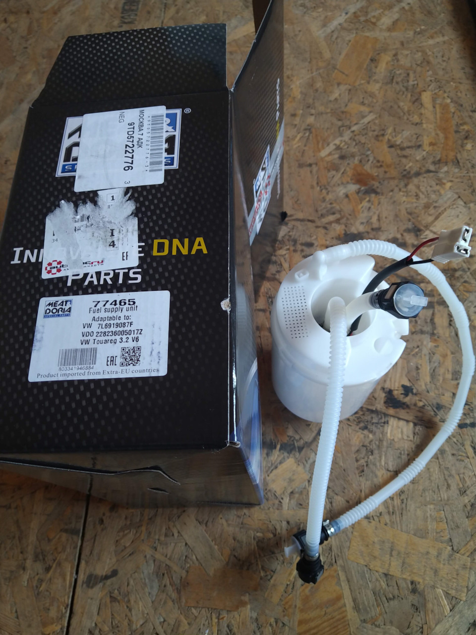

Поскольку левый насос у меня был еле живой, то заказал и поставил новый MEAT&DORIA 77465.

Проводом напрямую от аккумулятора проверил давление и производительность каждого в отдельности насоса. Давят более по 4 — 4.2 атм. Наливают 3л литровую бутыль быстро, менее чем за минуту.
Токи потребления насосов по 6.7А
