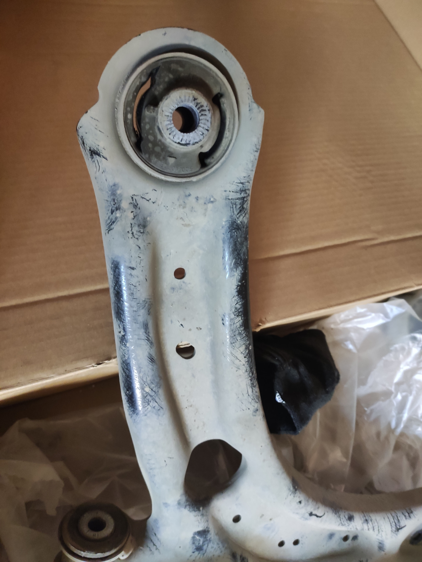

Всем привет. Надоели скрипы задних сайлентблоков передних рычагов. Писал об этом в записи тут www.drive2.ru/l/560214644443055379/

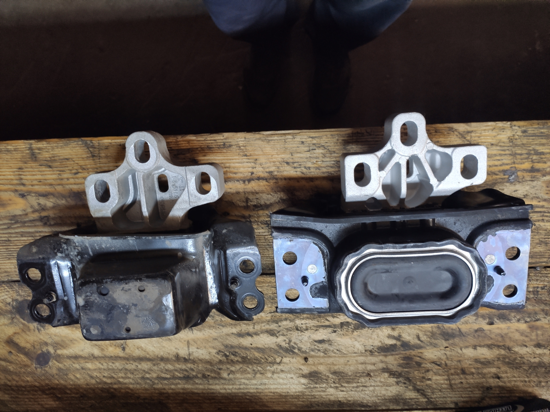

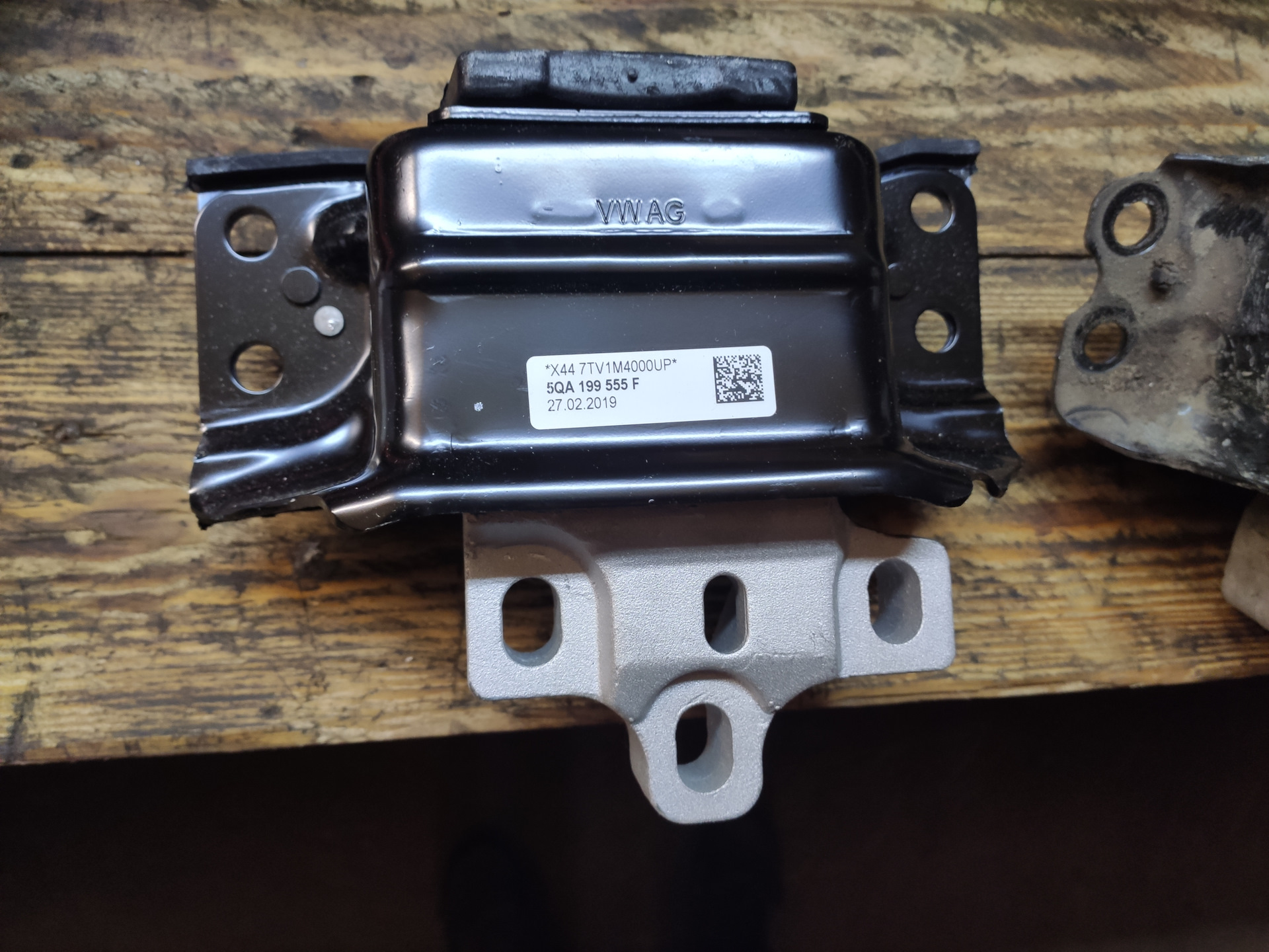

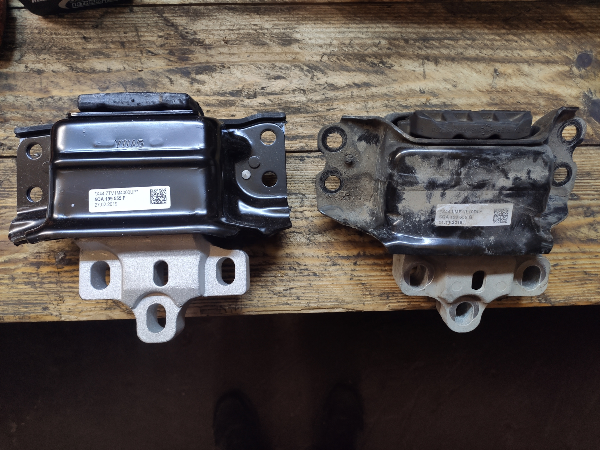

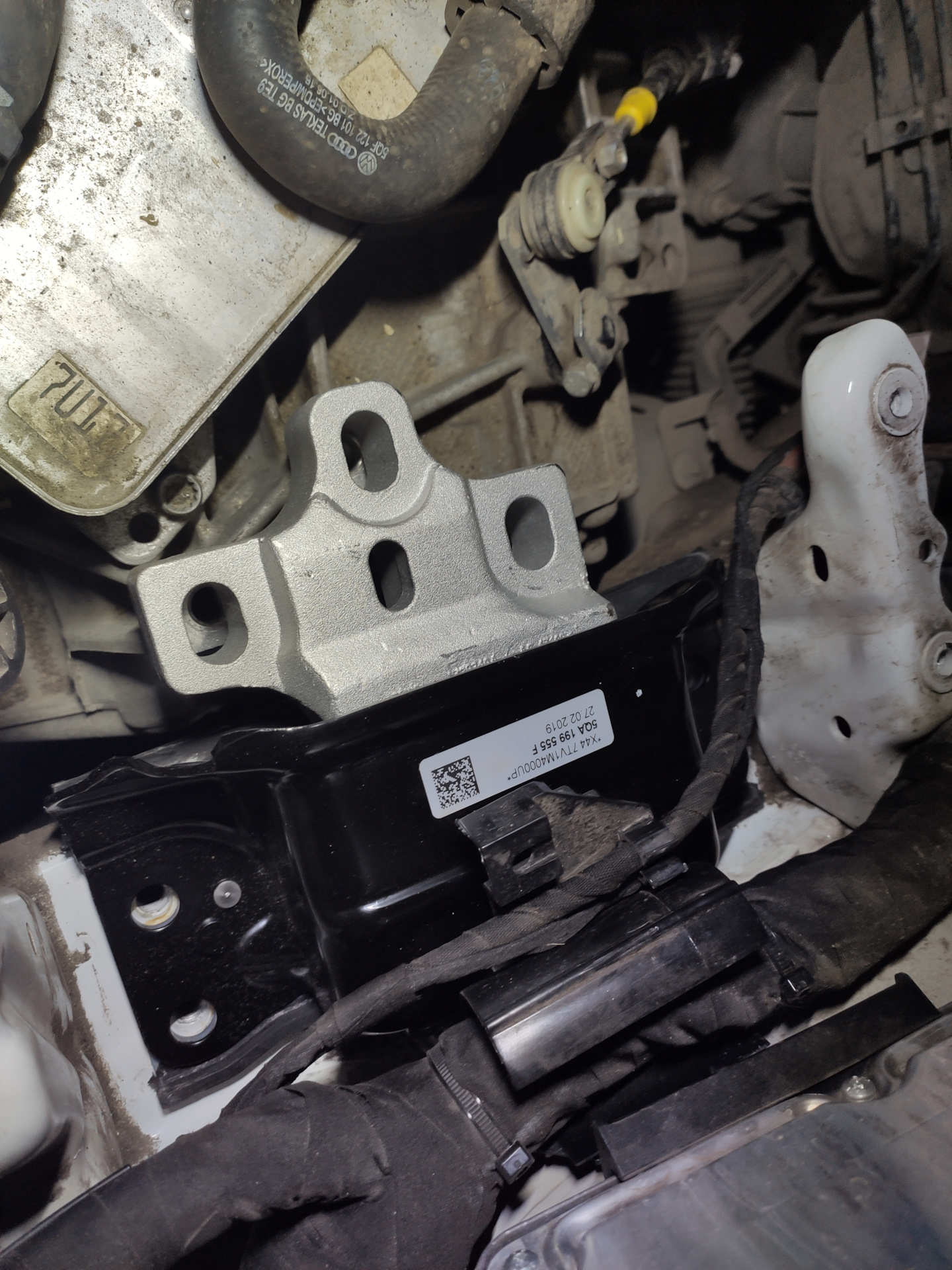

Давненько купил сайленты 5Q0407183L, хотел поменять, но возникла засада с левым рычагом, при откручивании переднего болта его невозможно вытащить — упирается в DSG ( По мануалу нужно открутить подрамник и опустить его, мне эта затея не понравилась, так как сход-развал у нас регулируется именно подрамником и потом очень сложно вывести его в норму, есть соответствующая тема на форуме. Но тут на драйве появилась запись о замене опоры DSG на гидроопору 5QA199555F www.drive2.ru/l/567411497802663382/ и я решил попробовать поставить такую же себе, а при замене опоры поддомкратить коробку повыше, чтобы болт рычага вышел. Вобщем операция была выполнена успешно, всё получилось. Скрип сайлентов пока не наблюдаю, но и погода стоит плохая. Стоить отметить про впечатления от новой гидроопоры, я бы не сказал, что что-то сильно поменялось. Да, как-то по-лучше стало переключение скорости 1-2, но кардинально ничего не поменялось. Вообщем как-то так, всем удачи !
Опору брал тут originalparts.by/ — Всё чётко !
P.S. Скрип сайлентов вернулся довольно быстро. То есть замена на новые ничего не даёт. Позже поставил цельные от ТТ код 8S0407183B, сейчас все хорошо, жуткие скрипы исчезли.
