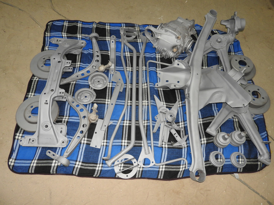

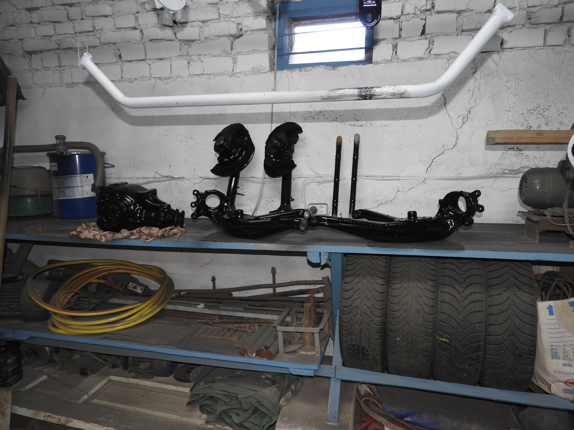

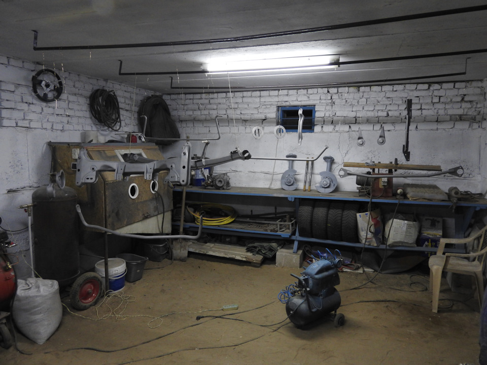

Отпесочил все детали ходовой. Мелкие и менее ржавые детали песочил дома, а оч ржавые задние рычаги, редуктор пришлось везти на промышленную песочку. Для самодельной нужен или компрессор мощнее, или чет с подачей песка делать — оч долго и геморно нужно песочить. И вытяжка нужна, а то это ппц с пылью… В общем, вот готовый результат песочки:

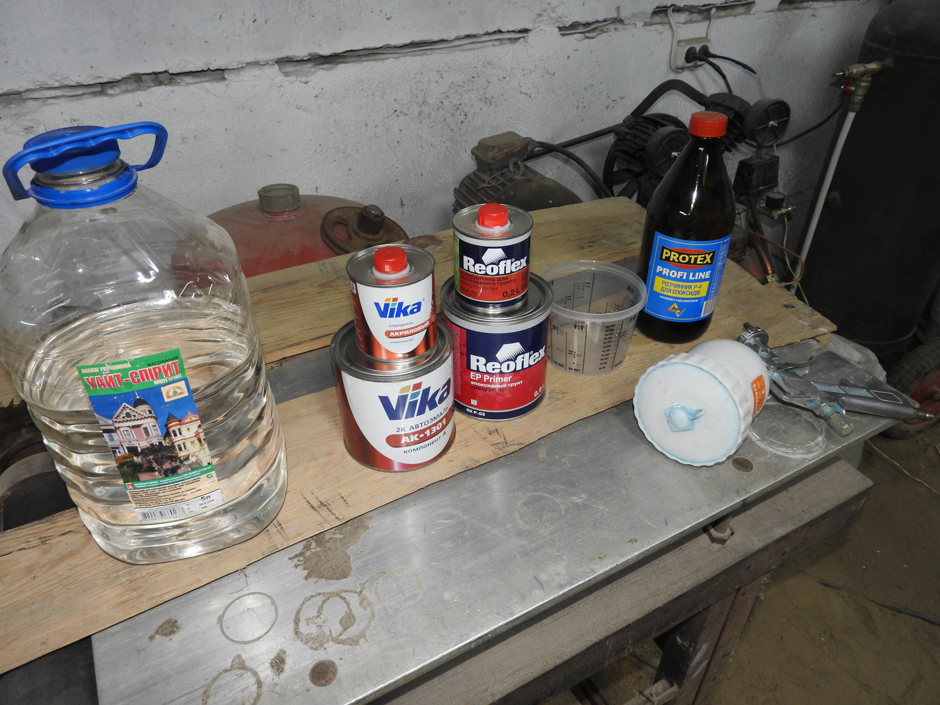

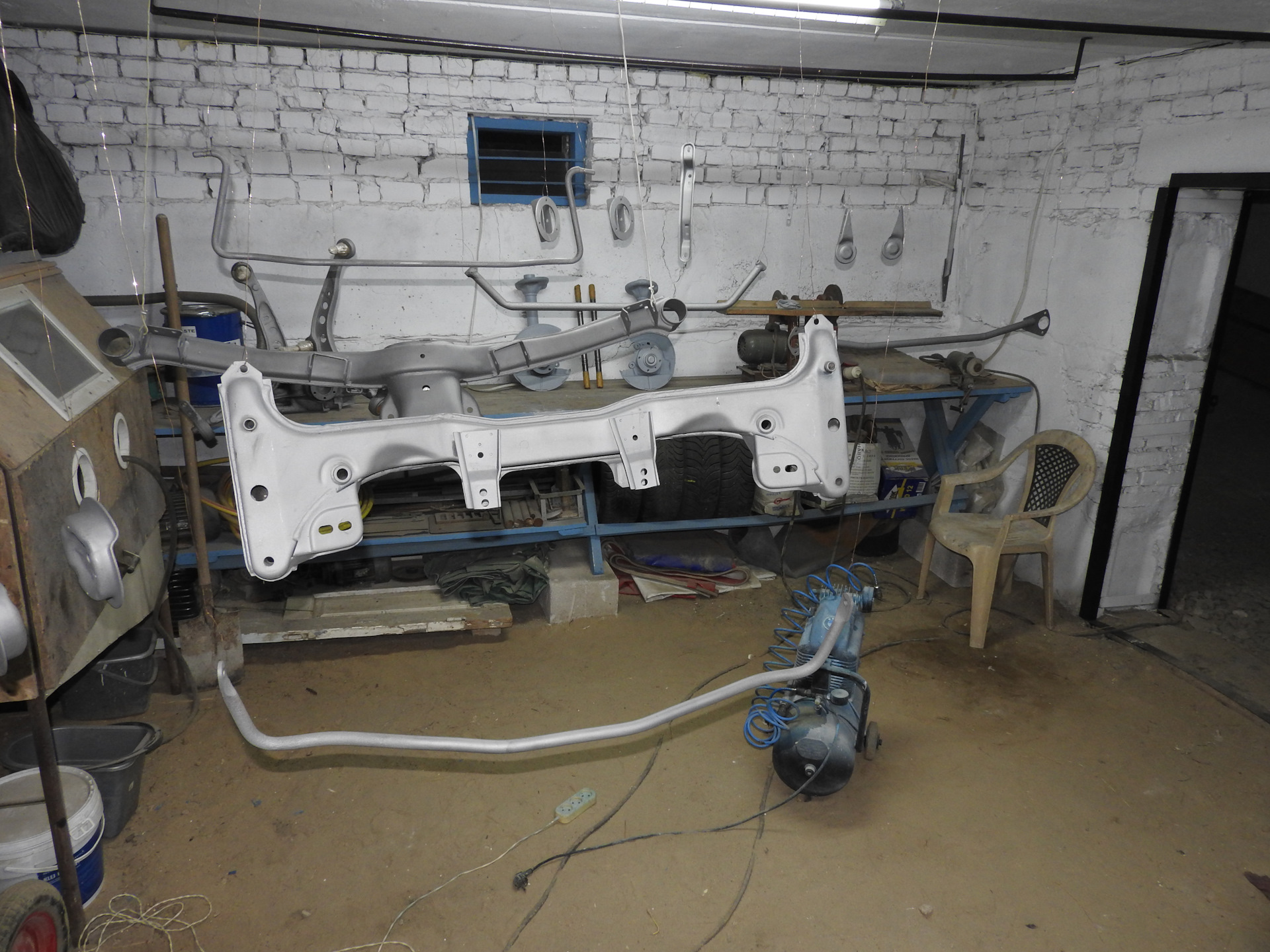

Купил набор для начинающего маляра ))
Взял двухкомпонентный эпоксидный грунт, и двухкомпонентную глянцевую черную эмаль.

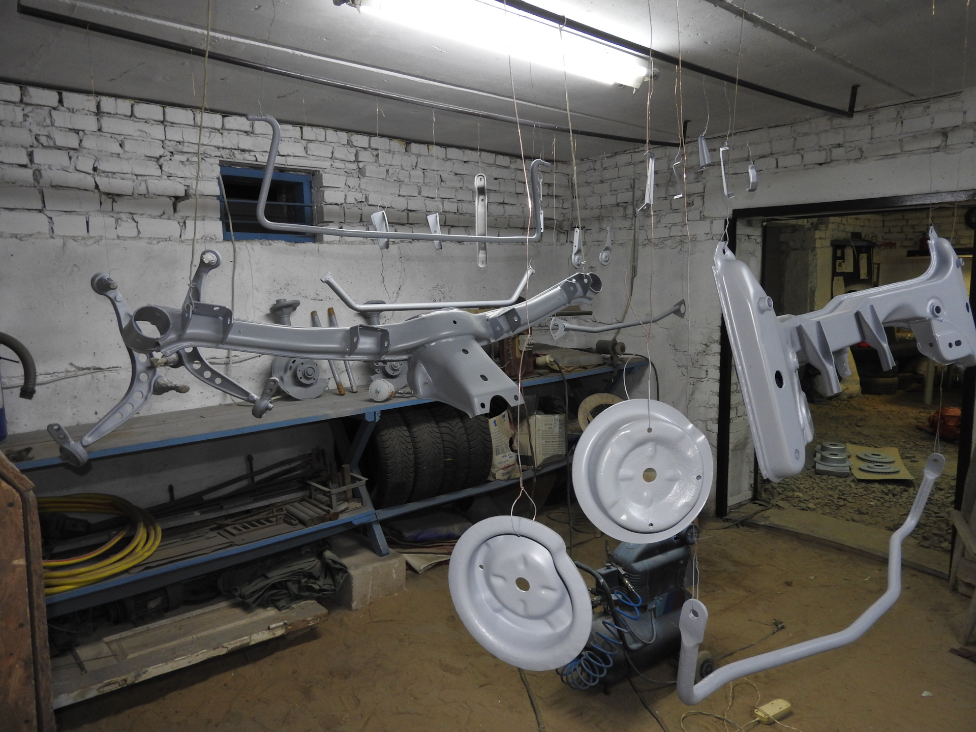

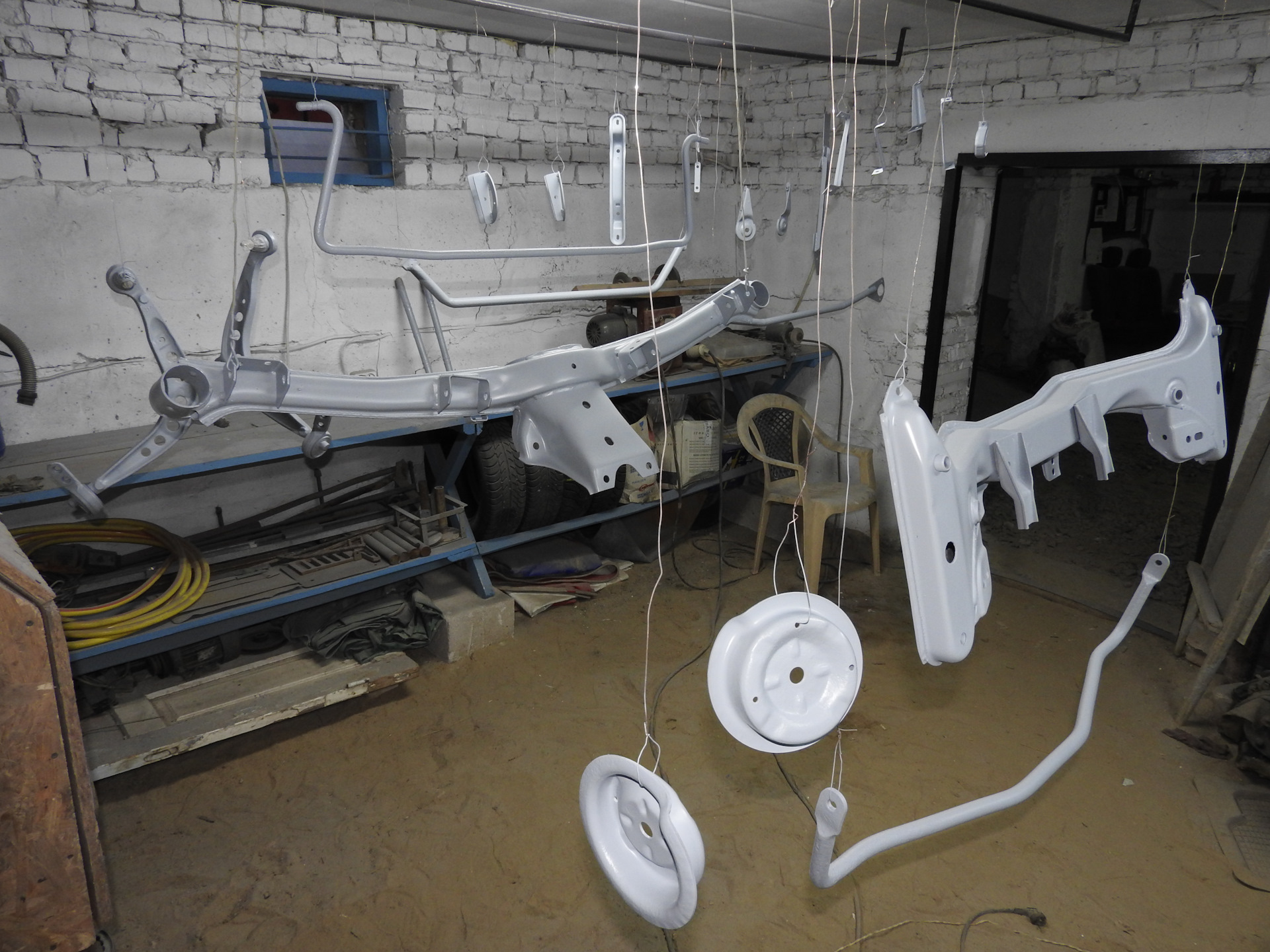

Сварил из труб перекладины на потолок и сделал вот такие вот "гирлянды" )
Прикрутил старый карниз, что-бы сделать штору из пленки, но не нашел к нему крючки и забил на это. А зря… теперь там все в пыли от грунта и краски ) И песок на полу не способствовал покраске )) Будем над этим работать в дальнейшем… И нужно респиратор купить, а то можно и "приход" поймать )))

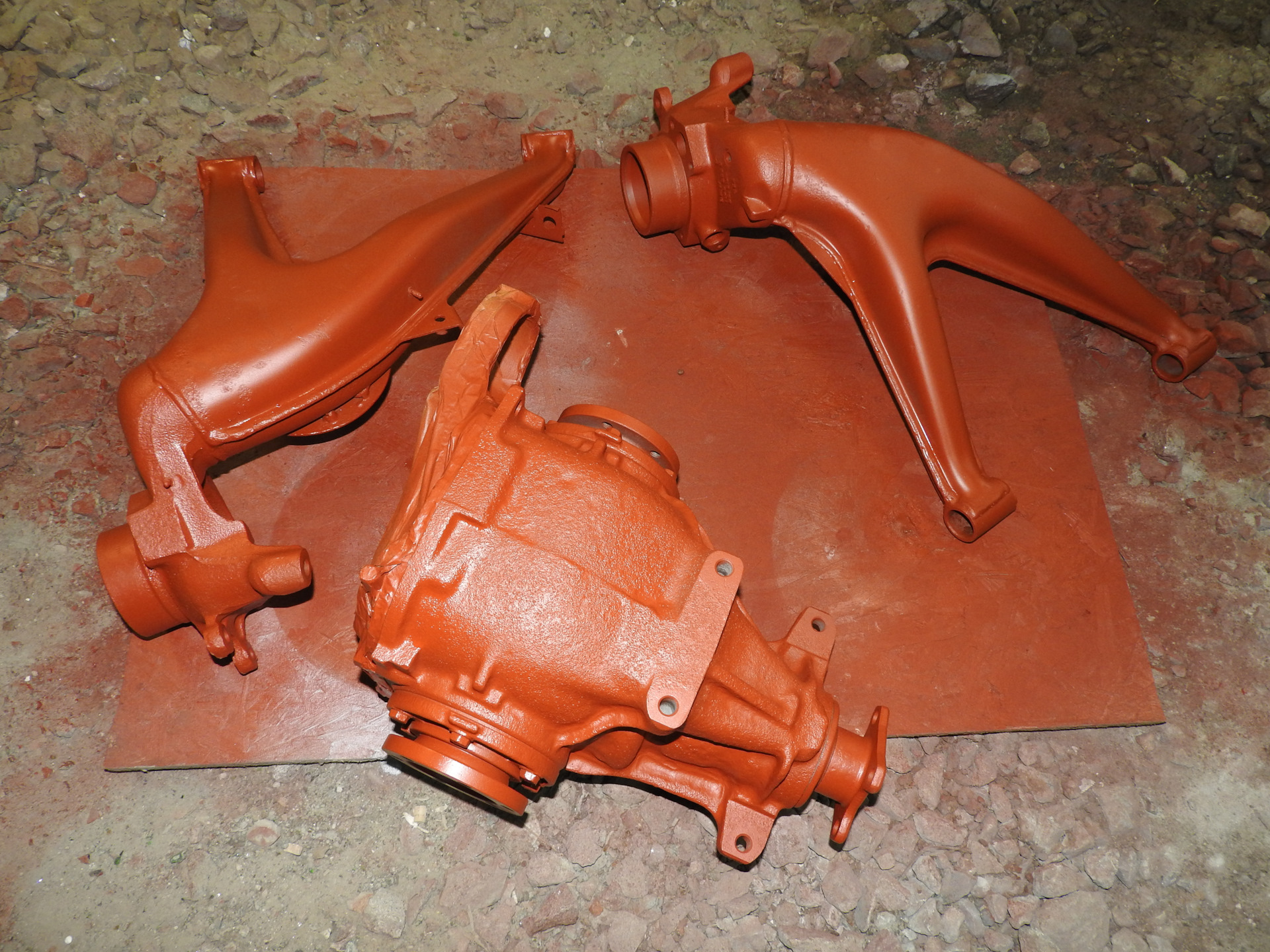

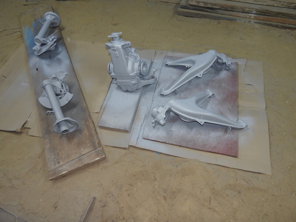

Как я уже говорил, задние рычаги и редуктор были оч сильно ржавыми, и даже после промышленной песочки на них на следующий день стали появляться точки ржавчины в порах чугуна. Поэтому еще их слегка почистил и задул кислотным грунтом.

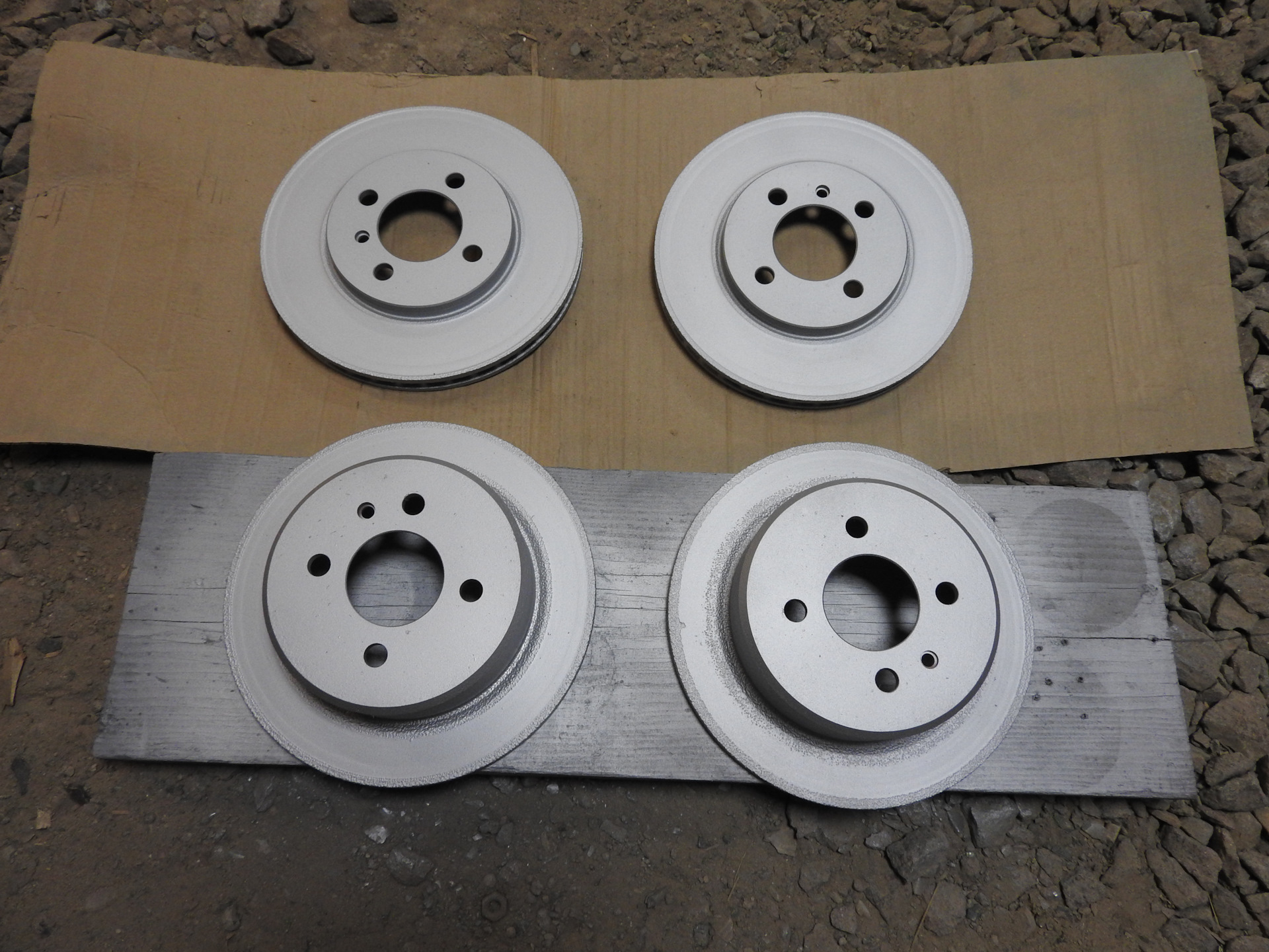

Тоже самое с тормозными дисками — их поверх задул алюминиево-цинковым составом.
Ну а все остальное эпоксидным грунтом.
Включая задние рычаги и редуктор.
И второй слой грунта.
И наконец-то краска.

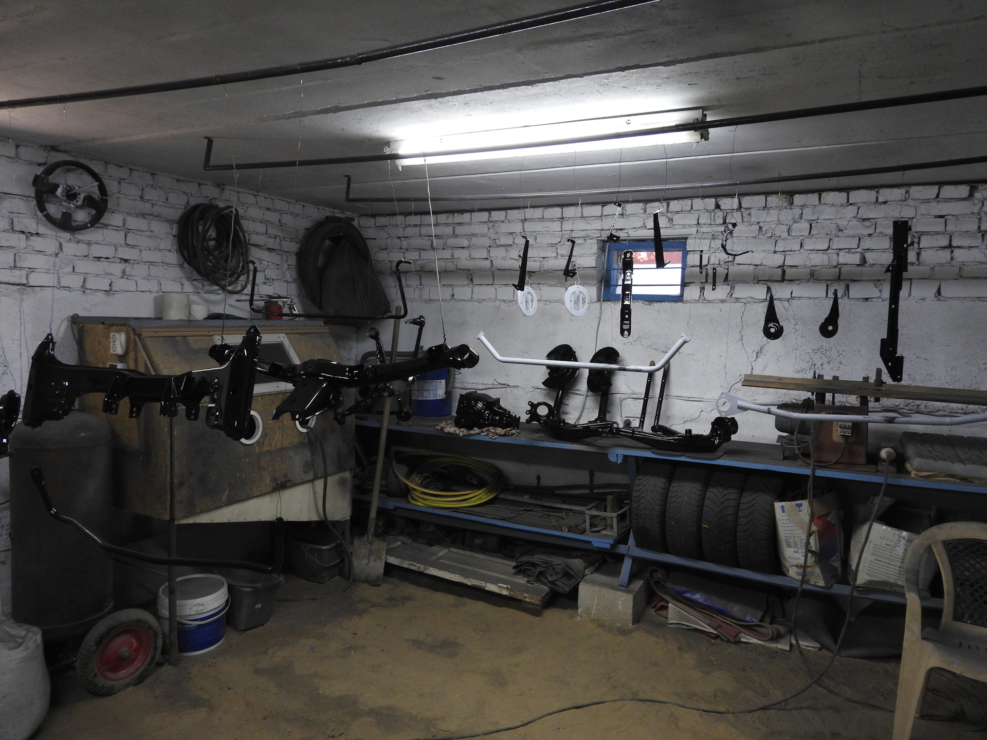

Распорки красил потом отдельно в черный мат.
Красил двухкомпонентными материалами первый раз, да и вообще пульвером третий раз в жизни, поэтому покрасил, конечно не идеально )) С грунтом еще норм, а с краской сложнее…она какая-то слишком жидкая получилась по пропорциям 4:1. Наделал оч много подтеков, местами аж капало ))) Местами по-оставлял пропуски, в основном снизу, так как свет только сверху и черная краска в тени, еще и я слепой ))) Пришлось потом вторым слоем это все исправлять… Но в итоге вполне норм вышло — для ходовки пойдет! )

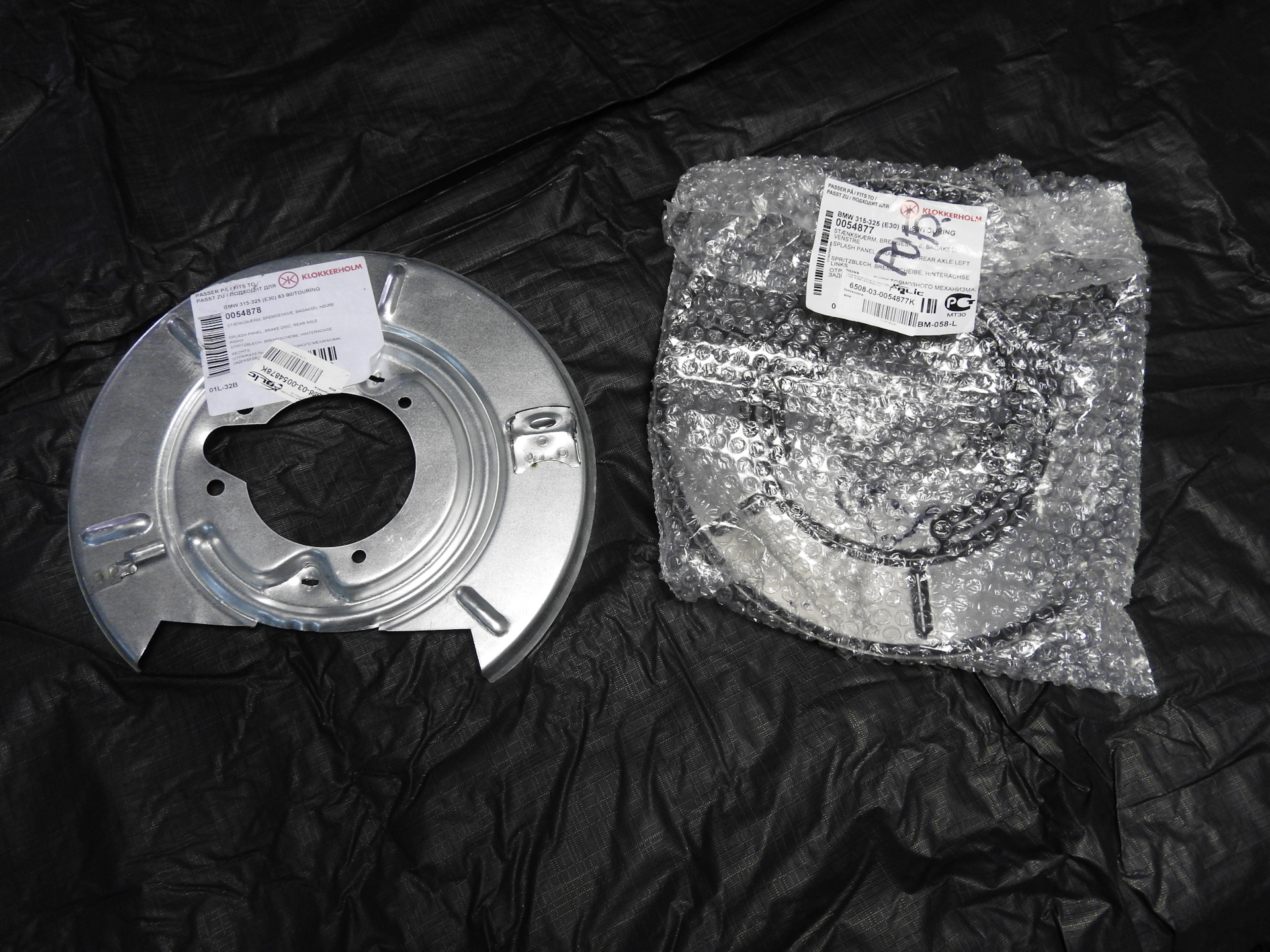

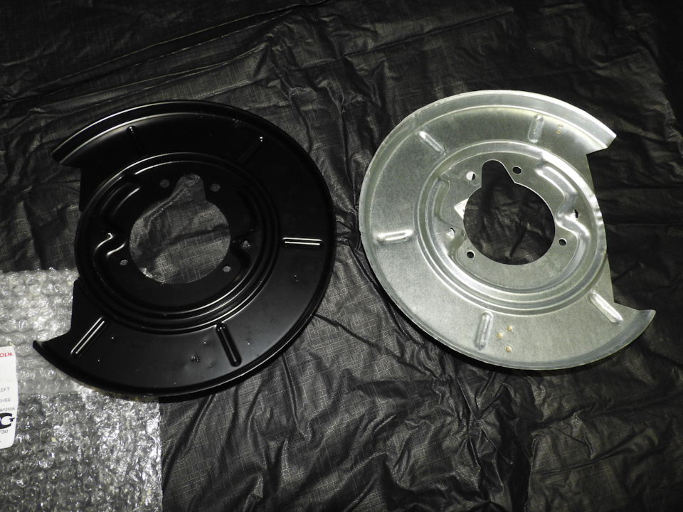

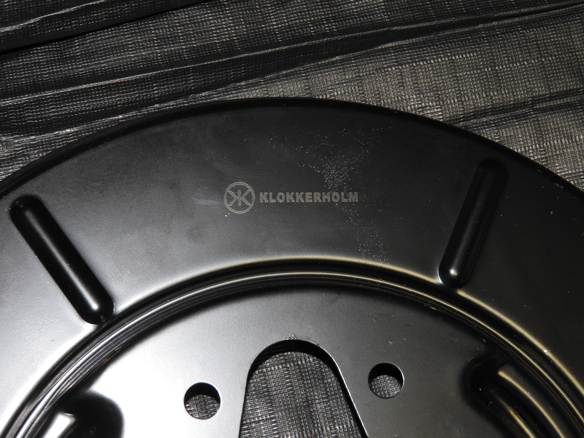

Теперь вся ходовка покрашена. Хотя нет, не бывает такого, что-бы что-то не забыть! ) Недавно приехали новые защитные кожухи задних тормозных дисков — один покрашен, а второй нет… Лежали в коробке, вот их я и забыл покрасить…

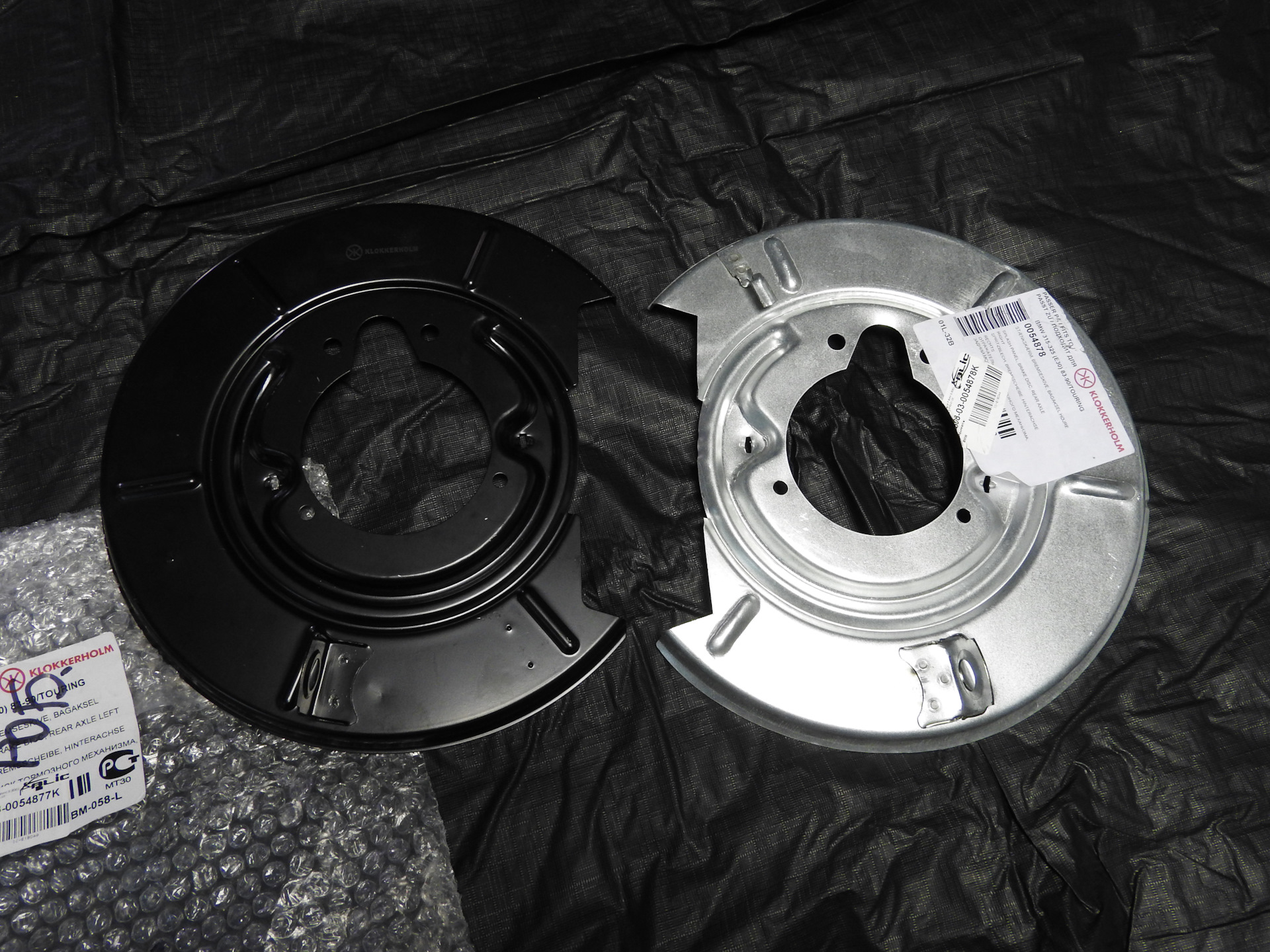

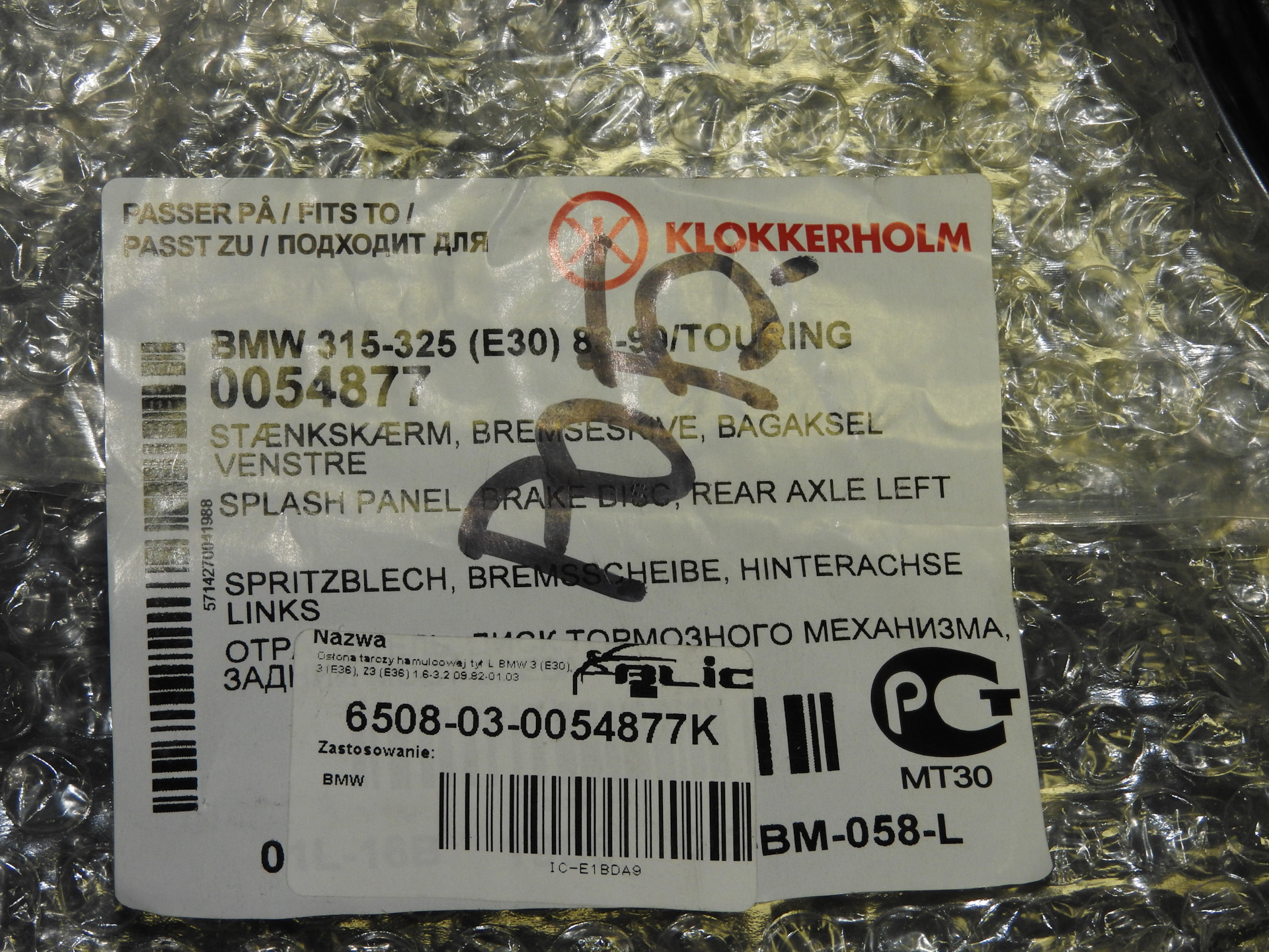

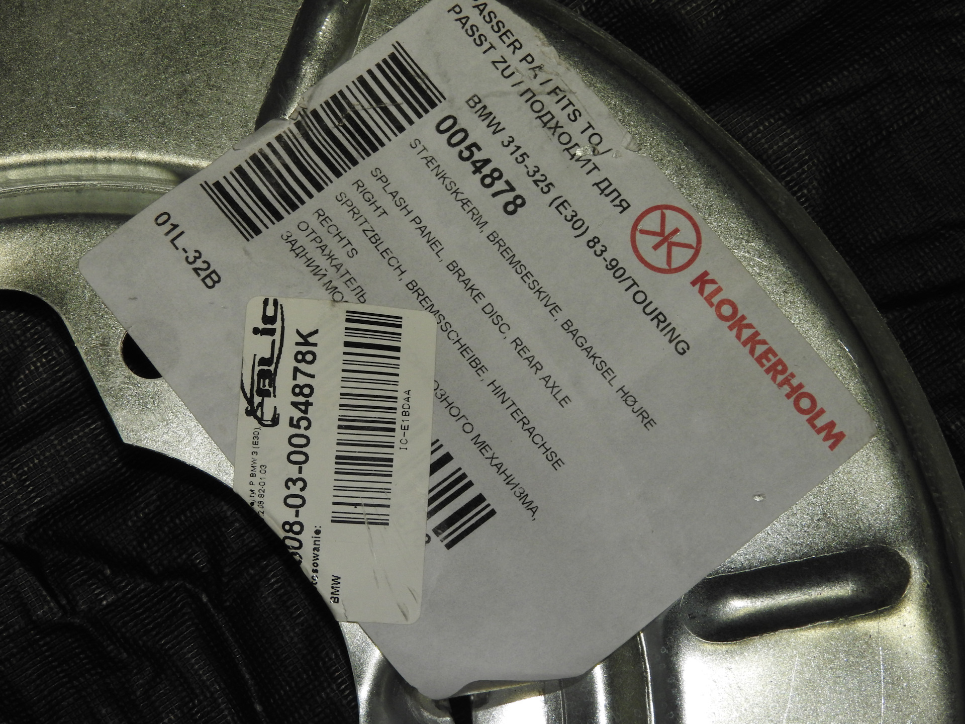

Заказывал я эти кожухи еще в начале лета. "Клокерхольм" не нашел, поэтому заказал "Блик". Шли недели, заказ снимали два раза, но на третий раз таки свершилось! И через почти три месяца эти кожухи таки приехали. В упаковке оказался один крашенный "Клокерхольм", а второй не крашенный.
При чем поверх этикетки "Клокерхольм" была наклеена этикетка "Блик".
Не знаю в чем прикол, но я получил "Клокерхольм" по цене "Блик". Хотя, там разница в цене не большая, но все равно не понятна логика продавца. Не крашенный кожух может таки и есть "Блик" — качество штамповки оч сильно отличается.
Не скажу, что оно совсем плохое, но на черном оно гораздо лучше — как в оригинале. Ну, маємо те, що маємо! (с) Покрашу оба и будет норм. Еще жду задние подшипники и сайленты…

Дело е30 живет и движется стремительно) ток вот зачем диски тормозные красить? Они все равно колодками сотрутся
та где там стремительно… это уже долгостой… ))
Я красил только середину и внешний торец, но оно само задулось полностью )) Сотрется, конечно. Но зато покрашенный приятнее будет ставить, чем ржавый )))
Однозначно )
