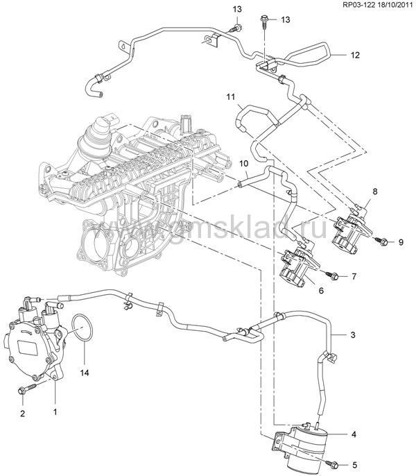

Касаемо нашего двигателя, ошибка P200A много у кого.
Схема вакуумного насоса и все, что с ним связано:
Мое видение проблемы:
1) P200A не касается управления турбиной. Но при неисправном клапане № 8 может происходить утечка вакуума. Поэтому, когда кто-нибудь объявляет, что при замене клапана № 8 побеждается P200A, — это справедливо при неисправном клапане и исправном всем остальном. Трубка № 11 — общая вакуумная магистраль от ресивера (№ 4) до клапанов № 6 и № 8.
2) P200A возникает при неисправной цепи управления клапаном № 6, или при неисправной цепи от датчика положения заслонок коллектора, или при неисправном (в части механики) клапане № 6, или при неисправном актуаторе заслонок коллектора, или при неправильном положении этих заслонок. Ну или сочетание возможных неисправностей.
Поясню последний вариант: все исправно, кроме того, что втулки в коллекторе стерлись и ось с заслонками болтается независимо от управляющего сигнала ЭБУ двигателя. Шток актуатора изменения геометрии коллектора становится в заданные положения, но заслонки не двигаются, сгорание смеси не соответствует ожидаемому ЭБУ. Он выставляет P200A.
Или проверять клапаны по отдельности:
снимаем трубку № 10 с актуатора геометрии коллектора, подключаем к штуцеру актуатора вакуум и смотрим сигнал с датчика геометрии коллектора диагностикой (или мультиметром с подключением батареек 4,5В).
Если актуатор жив (вероятность около 100%), ставим трубку № 10 на место, снимаем трубку № 11 с клапана № 8, глушим ее, смотрим, как работает геометрия коллектора. Датчик положения заслонок не соответствует заданному положению — меняем клапан.
Проверяем клапан № 8:
трубку № 11 снимаем со штуцера клапана № 6, глушим. Проверяем работу геометрии турбины. Не работает — снимаем трубку № 12 с клапана № 8, подключаем вакуумметр, создаем вакуум от 0 до 0,5 атм и при этом диагностикой смотрим наддув и положение лопаток геометрии турбины. Не меняется положение — турбину в ремонт. Меняется — клапан № 8 под замену.
Мое предложение: клапана № 6 и № 8 менять вместе.
Еще добавлю: при любой утечке/отсутствии вакуума (неисправен вакуумный насос, повреждена трубка, неисправен любой из клапанов) — будут ошибки и по турбине и по геометрии коллектора.

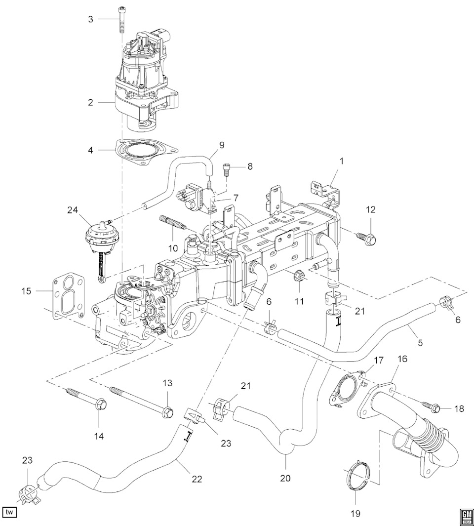

Еще есть клапан управления охладителем EGR, на схеме ниже он под № 7:
утечка вакуума может быть и из-за него (спасибо за подсказку korobok121079).

Клапан нормально закрыт со стороны вакуума и открыт — со стороны атмосферы
Печаль.
У меня были мысли этот клапан 7 переделать на работу с "вихрями", т.к. егр отключен и как бы оно теперь лишнее, а обслуживать клапан 6 крайне неудобно. Правда хз нормально открытый или нормально закрытый он
Это разные клапаны с разными параметрами. Может не получиться. Обслуживать = заменять?

Познавательная информация. Тоже имею Р200А. Но для полноты картины надо бы добавить, что кроме клапанов 6 и 8 имеется третий клапан на управление заслонкой охладителя егр
Не было. А что с наддувом? Может геометрия турбины неправильно работает из-за, например, утечки вакуума через клапан геометрии коллектора.

Много букв)), ездил с этой ошибкой несколько лет, купил новый клапан решил заменить №8 так как легче всего поменять, ошибка осталась, заменил №6 ошибка исчезла.
