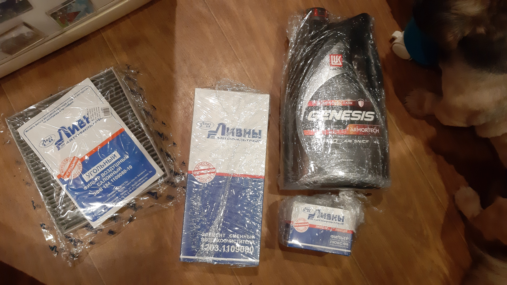

Само ТО-3 ничем не примечательно, одно из тех, где меняют по минимуму. Масло, как всегда, Лукойл 5w-40 Армортек А3/В4 для европейских авто, все фильтры — Ливны.
Кроме самих работ у ОД я отдельно поменял фильтр воздушный, т.к. 2 года ждать считаю много (по регламенту ВАЗа на Вестах воздушный фильтр меняется раз в 2 года или раз в 30 тыс. км). Также сменил салонный фильтр, предварительно вытряхнув из отсека листья и мусор. Один листочек только с угла дальнего зацепился и я его не вынул, на будущий год надо будет подцепить его чем-нибудь. Тут надо заметить, что я прошлой осенью ставил себе сетку на воздухозаборник как раз от таких случаев, так что этот мусор там с «досетковых» времен и собственно смысл ставить сетку реально есть. Т.к. когда я вынул старый фильтр не обнаружил в нём привычных насекомых и крупного мусора. И перед тем, как установить новый салонный фильтр я продезинфицировал систему вентиляции и салон средством от Астрохим – ставишь баллончик на пол, он дует спрей, который идет в вентиляцию и циркулирует по системе и салону. Более детально все прописывают в инструкциях, а именно сколько гонять, когда включать печку, когда кондиционер и т.п. Я уж не знаю, насколько много бактерий оно убивает, но стоит не дорого и раз в год сделать не помешает.
