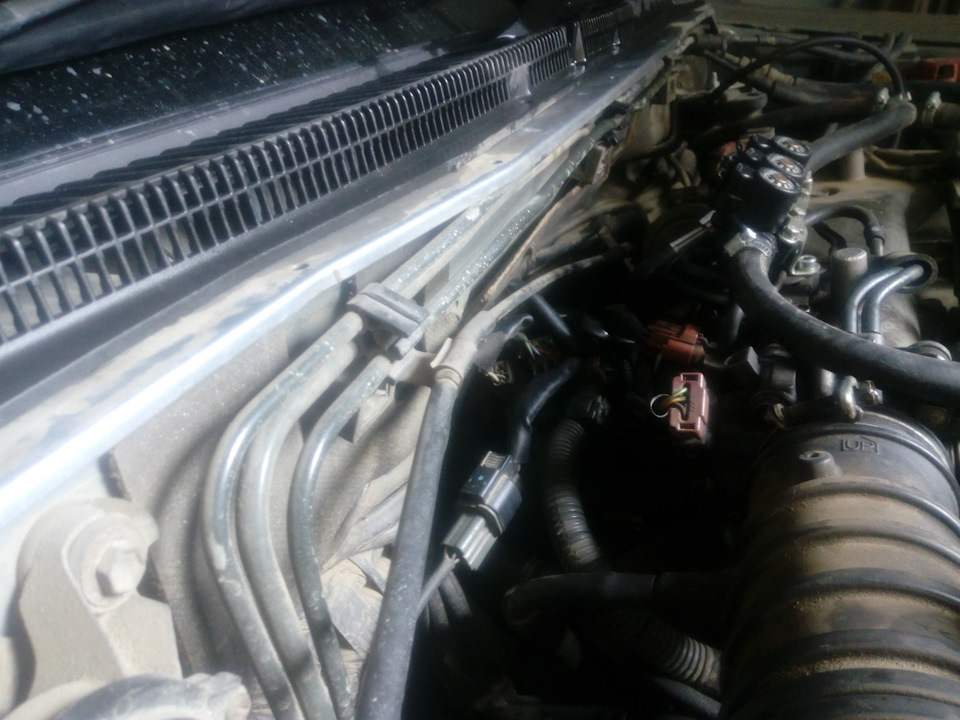

Открываем капот и под воздухофильтром находятся два вакуумных электромагнитных клапана.
Один, помеченный желтой меткой и подсоединен к трубке с желтыми метками, отключает полный привод от полуосей. Второй, помеченный синей меткой и подсоединен к трубке с синими метками, подключает полный привод к полуосям.

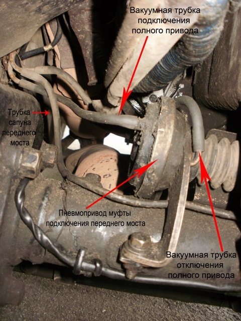

Заглянем под машину.
Видим передний мост и муфту подключения переднего моста.
Датчик включения муфты подключения переднего моста.
И все вакуумные трубки.

Теперь рассмотрим одну из основных причин мигание зеленой лампочки – выход из строя электромагнитного вакуумного клапана.
Как проверить работоспособность клапана?
При подаче 12В на клапан – слышен отчетливо щелчок. Или же снимаем клеммы контактов клапана и меряем сопротивление, которое должно быть от 36 до 47 Ом.
Если два клапана щелкают и сопротивление в норме ищем проблему в другом. А если нет, то нужна замена. А замену японцы предусмотрели только сразу двух клапанов, которые продаются защелкнутые на одну пластину. То есть, откручиваем пластину с клапанами на авто и меняем на новую. Только вот цена оригинала Mitsubishi около 200 у.е.
Конечно есть вариант воспользоваться разборкой и поменять один неисправный или же два неисправных, но долго ли он проживет?!
Но можно поставить и от Hyundai/Kia 51840-4A800, которые подходят как родные и стоимость около 30 у.е.
А есть вариант вообще подешевле, но нужно переделывать контакты. Это электромагнитный клапан холостого хода Ваз 2105, номер 21050-112701002 и еще он идет и с номером 1902.3741. Цена данного савдеповского девайса колеблется от 3 у.е. в интернет магазинах и до 8 у.е. на авторынках.
Подключение и принцип работы этих клапанов точно такой же, как и родных.

2.Потеря вакуума. Проверяем есть ли вакуум в системе, для этого снимаем шланг перед клапанами – должно сосать. Не сосет – проверяем все шланги до движка.
ШТОК
Шток должен ходить свободно от руки. Снимаем пыльник проверяем. Не ходит – смазываем, разрабатываем.
МЕМБРАНА
Самый последний случай. Если уже ВСЕ проверили и все-таки не работает. Проверить просто отключаем от системы, втыкаем большой шприц-жанэ и создаем вакуум. Если шток ходит свободно, но от вакуума не двигается – значит меняем мембрану.

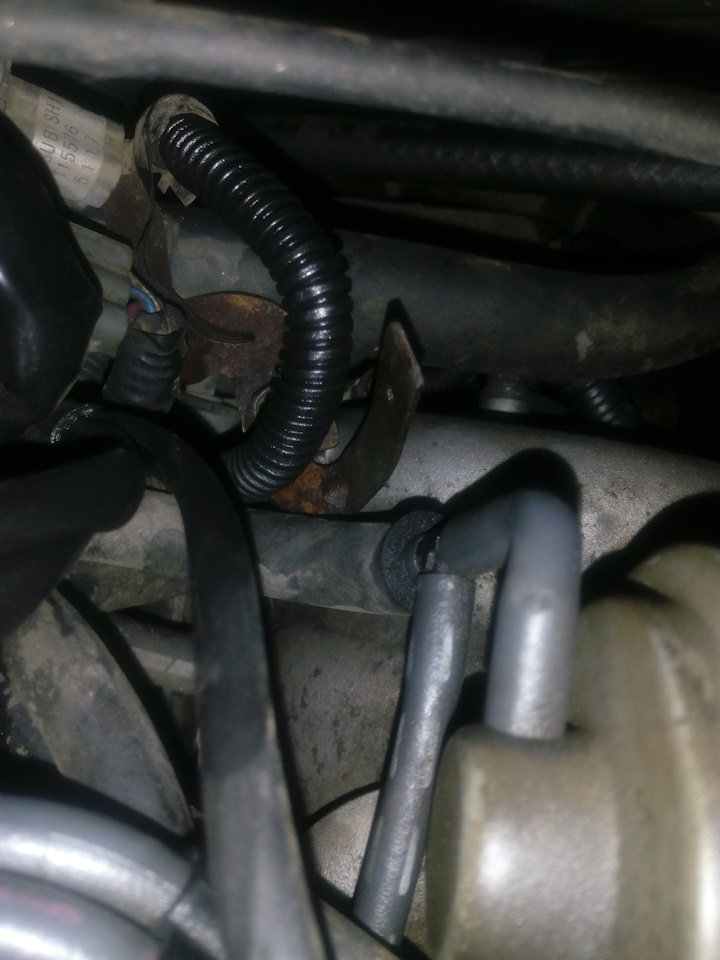

У меня такое было, не знал что делать, потом случайно увидел на одном из клапанов шлангочка лопнула у основания, оторвал кусок и одел назад и всё ок.

Залез посмотреть что с "пневмоприводом муфты подключения переднего моста" — оказалось, что "шланг отключения полного привода" болтается и отсоединён — вот вставил обратно — проблема пропала — но на всякий пожарный клапаны купил — теперь лежат про запас!

Сегодня смотрел на яме, там на переднем мосту шток, похоже, в пыльнике и к нему два шланчика подходят, так вот один отломился, точнее пластмасска отпала!Из-за него похоже и не включается мост, так?
Да эти шланги вакуумные один подают воздух и другой создает разряжение — так шток двигается туда и сюда. Хруст у тебя из-за недовключения скорее всего. В моём БЖ всё описано.
