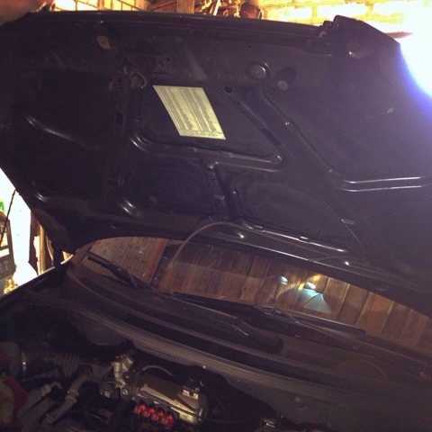

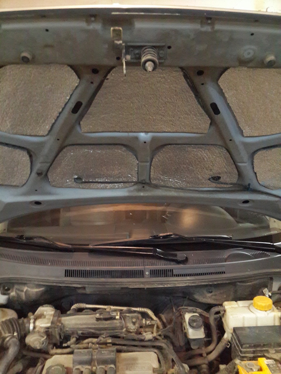

По этому решено было утеплить уже сам капот.
Используем материал:
Первым слоем вибро stp silver
Вторым Акцент (Материал не горит проверено )
Выкрайки делал из бумаги потом вырезал (короче не сложнее оригами)
Естественно обезжирил капот .
Кинул вибру и за ним следом акцент.
ПО ШУМУ изменения не заметил. А вот по тепло отдачи результат есть . машина прогрета в салоне африка а снег на капоте еще не тает, только лиш в тех местах которые остались голыми .

StP Silver Вибропласт Толщина: 2 мм (легче и тоньше нету) — первый слой, на голый металл. ушло 2 листа.
StP Акцент 10 ЛМ КС фольгированный — второй слой. 1 лист и еще от него осталось .
