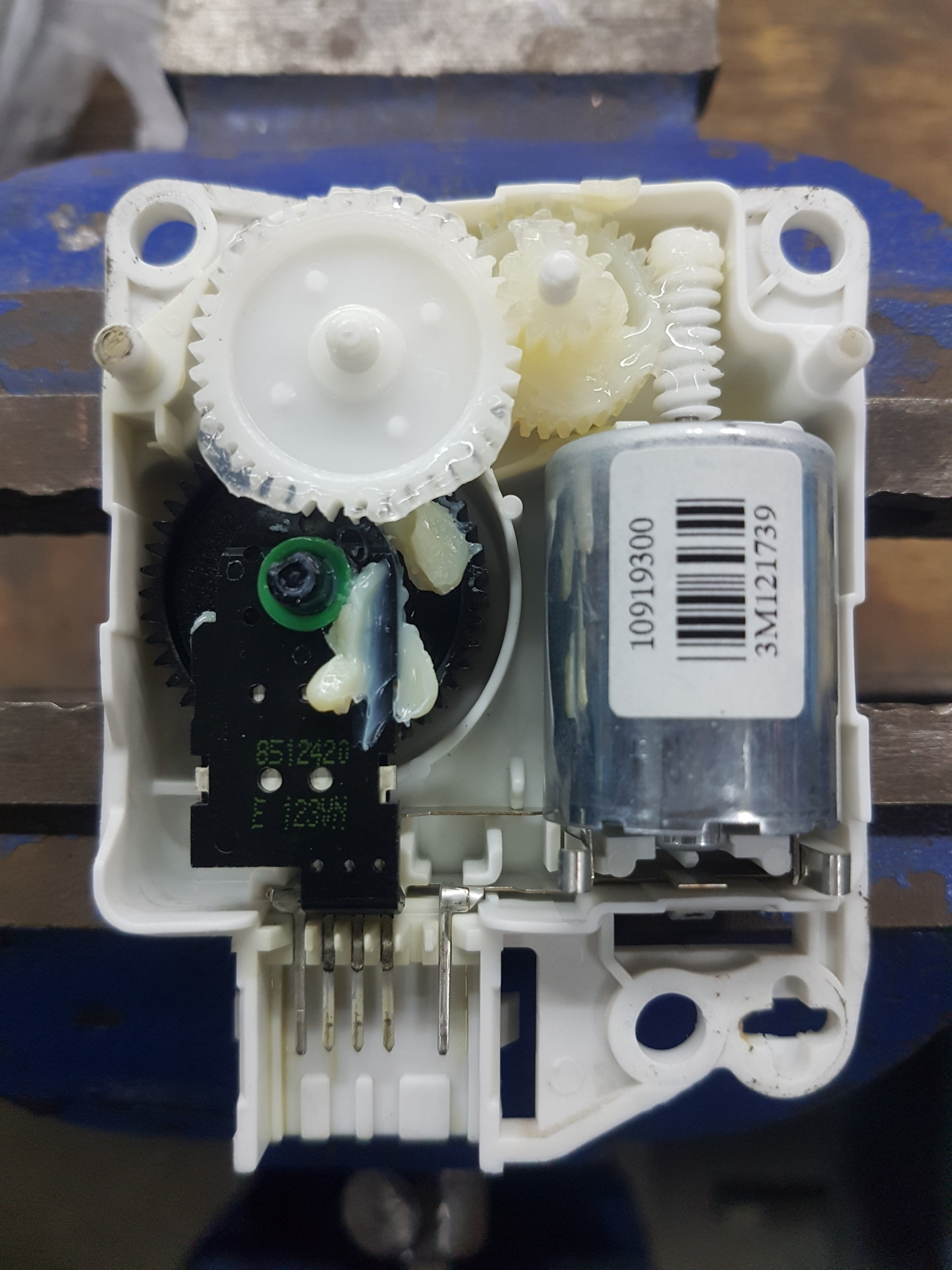

Всем здоровья ! Перестали переключатся положения заслонок климата !
Дует всегда ТОЛЬКО на стекло и в ноги, поменял моторчик, ДА он заработал !
НО всё равно не переключает положения, свистит, пердит )))) Силенок не хватает ?
буду дальше разбирать все смазывать !
Посоветуйте чем лучше смазать ?

Где то уже писал, но повторюсь: "Колесо" (задающее положение заслонок) которое вращает этот моторчик, оно не вращается на 360 град, там есть упор. А моторчик начинает щелкать (издавать посторонние звуки) когда он в этот упор упирается и пытается провернуть "колесо". Решение: в моторчике есть черная шестеренка, на ней с обратной стороны контакты (чтобы климат видел в каком положении "колесо"), они со временем начинают хреново контачить… нужно их почистить (мне помогло, но если не поможет, то только замена). Проверить очень просто, нужно снать моторчик, но штекер с него не вынимать, включить зажигание и по переключать положения заслонок на блоке климата, если Вы видите, что моторчик вращается на 360 и не может найти своё положение, значит точно неисправны контакты (нужно по переключать все положения, возможно он не видит какое то одно, а остальные работают, нужно чтобы все работали, тогда щёлкать под панелью ни чего не будет).
Вот спасибо ! ПОПРОБУЮ да он просто вращается по кругу

Вот такая штука у меня внутри
Немного отличается, от того, что на картинке выше. Но принцип скорее всего тот же, должны быть контакты, по которым блок климата видит положение заслонок. У меня моторчик внутри такой же как на фото выше.
