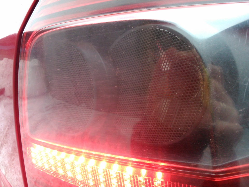

Всем привет!)
Опять таки, дурная голова ногам рукам покоя не дает) Решил я заменить светодиодную ленту из задних фонарей на плату)
Вообщем поехали:
1. Замеряем и рисуем плату в Sprint Layout

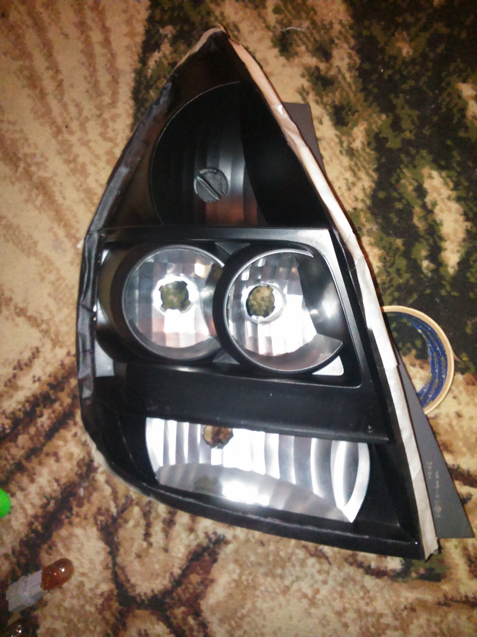

2. Паяем светики на плату
3. Снимаем фонари и начинаем вновь их курочить
4. Отдираем светодиодную ленту.
Дальше я решил воплотить то, что не давало покое моему бедному мозгу очень долгое время (особенно перед сном). Честно, ни у кого раньше такого не видел, надеюсь буду первый)))
Вообщем так:
5. Далее изготавливаем шаблоны и переводим их на сетку от старых колонок
6. Приклеиваем это все на эпоксидку
7. Ну и собираем все обратно
8. Идем к машине и ставим все обратно. Подключаем через вот такой стаб
9. Ну и радуемся результату)))
Всем спасибо))

Круто сделано, с сеткой интересно придумал!
Спасибо)
Поворотники и задний ход видно после этого?
Конечно видно, основной отражатель для них не тронут) а через сетку просвечивает вообще без проблем)
Один хрен, сетка много света на себе оставляет.
Если задний ход ещё не так критично, то плохо просматриваемый поворотник может на дороге злую шутку сыграть
Один колхоз поменял на другой.
Фонари затутые черным лаком больше на себе света оставляют) а повортник просматривается отлично) проверял его на солнце, с расстояния 100-150м его видно
На вкус и цвет. Но сознательно снижать светопропускаемость фонарей, имхо, неразумно.
Раз уж туда полез, вставляй лампы в нижнюю секцию фонаря
В нижней секции уже давно стопарь прописался)
Это гуд
А дурная голова не когда рукам покоя не даёт)))
kрАсАвчиk, хорошо вышло!
Круть!
Отличная работа! Фонарь легко разобрался? Я свою тоже буду переделывать)
Вообще без каких либо проблем, феном погрел по периметру минут 5 и стянул стекло)
Ну класс, а то фары головного света тяжко дербанить)))
Ну у меня депошные с линзой тоже достаточно просто разбираются, я на них галку на евро переделывал. А вот родные как сожалению не разбирал)
