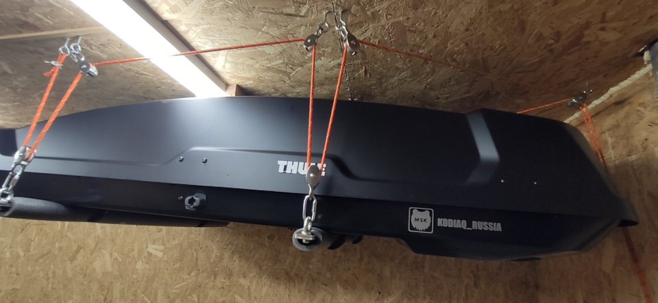

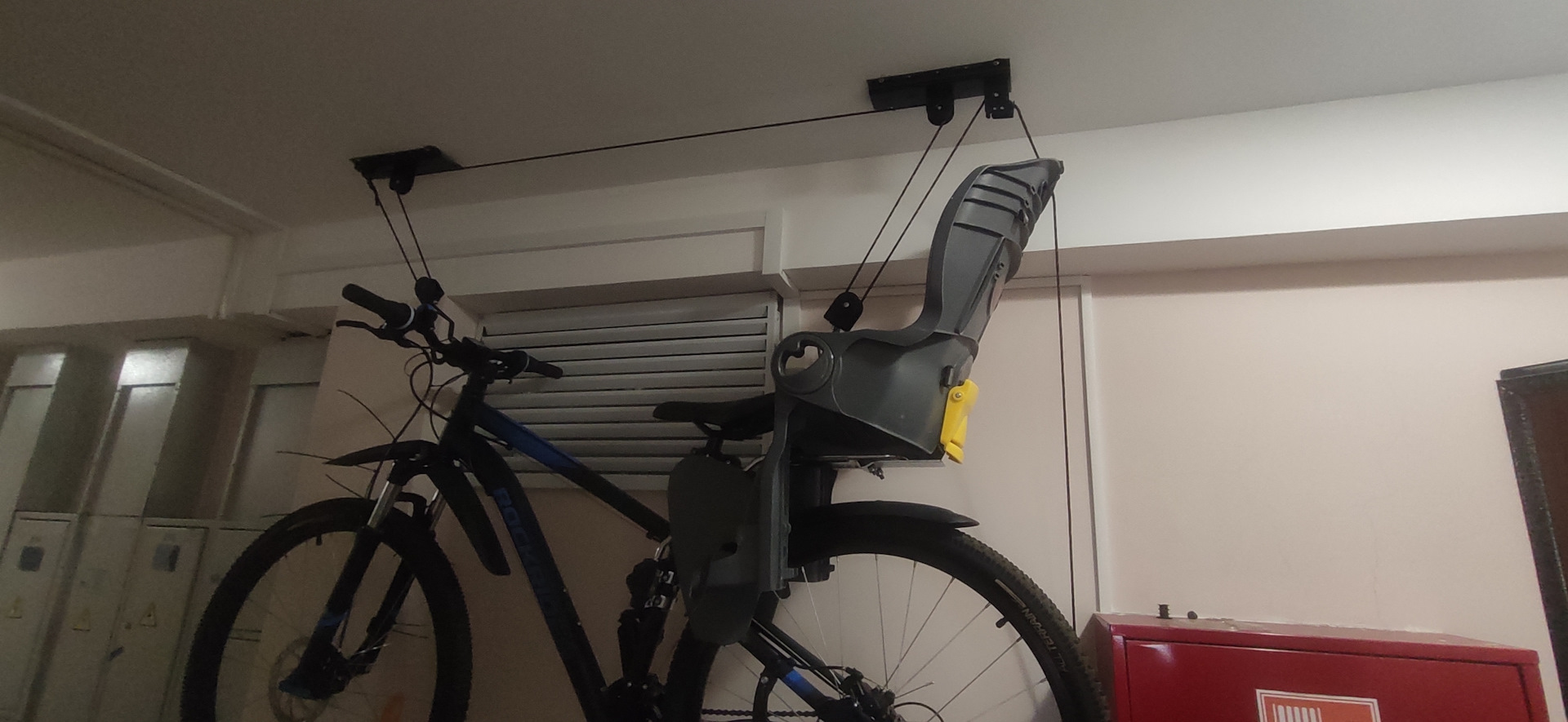

Так как автобокс использую не всегда, решил для него сделать крепление на потолок в гараже.
Сразу покажу конечный результат.
За идею подвеса взял крепление велосипеда к потолку помноженное на два.

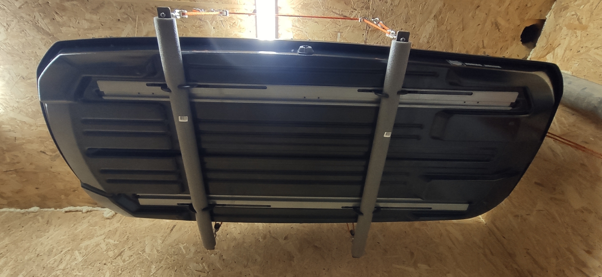

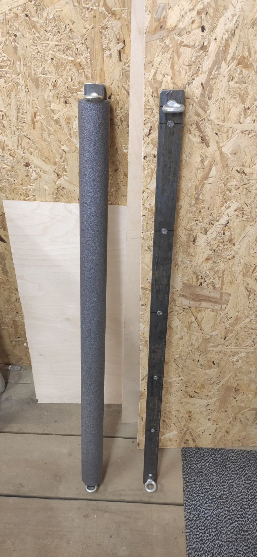

В гараже нашел прокат (leroymerlin.ru/product/po…ya-4h40x3000-mm-15790957/) 4*40. Его порезал по 1100 мм в количестве 4-х штук и скрепил 2 полоски в одну. Для этого сделал 6 отверстий (на одной металлической полосе отверстия зазенковал) с шагом 200 мм и от края 50 мм. Закрепил все это дело винтами
Оставшиеся материалы докупил в строительном магазине.
— 4 Рым-болта и 4 гайки.
— Шуруп-кольцо 8x80 мм — 9 шт.
— Блок 30 мм с нейлоновым роликом никелированный — 10 шт
— Блок двойной 30 мм — 1 шт
— Карабины — 6 шт.
— Теплоизоляция для труб 35Х9ММL1М — 2 шт.
— Веревка Standers 8 мм 15 м, полипропилен — 2 шт.
Закрепил на концах мет. полос рым болты и одел утеплитель для труб, чтобы не поцарапать бокс.

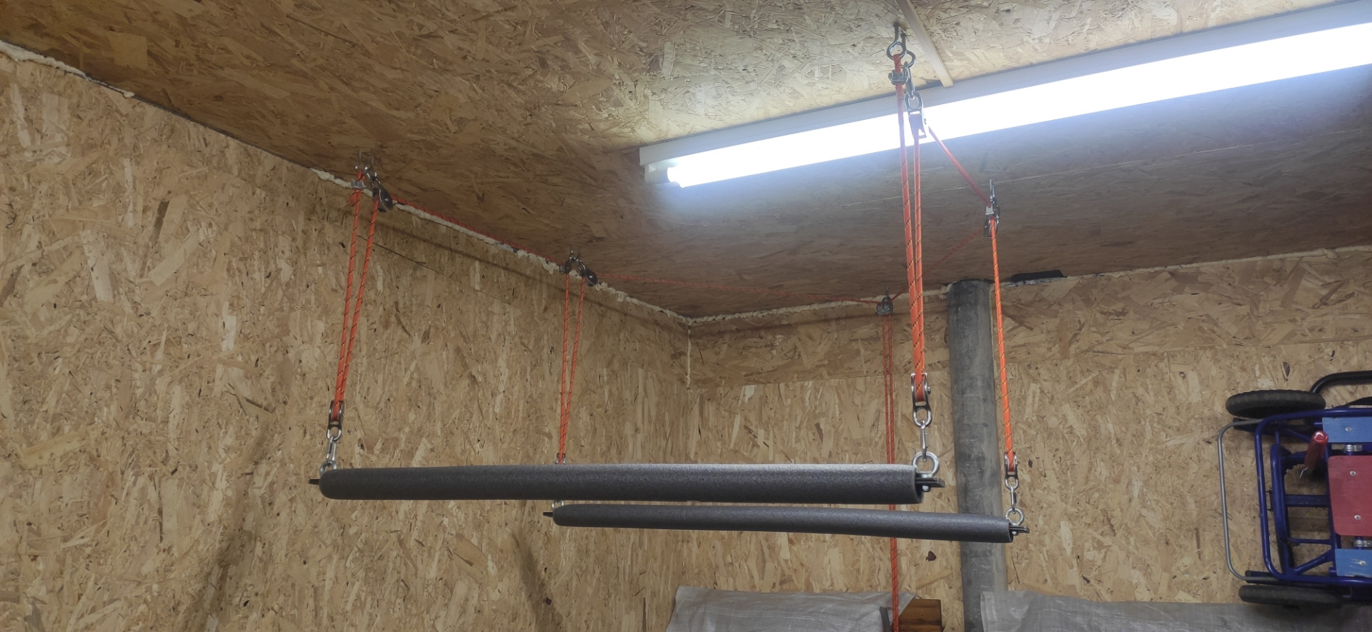

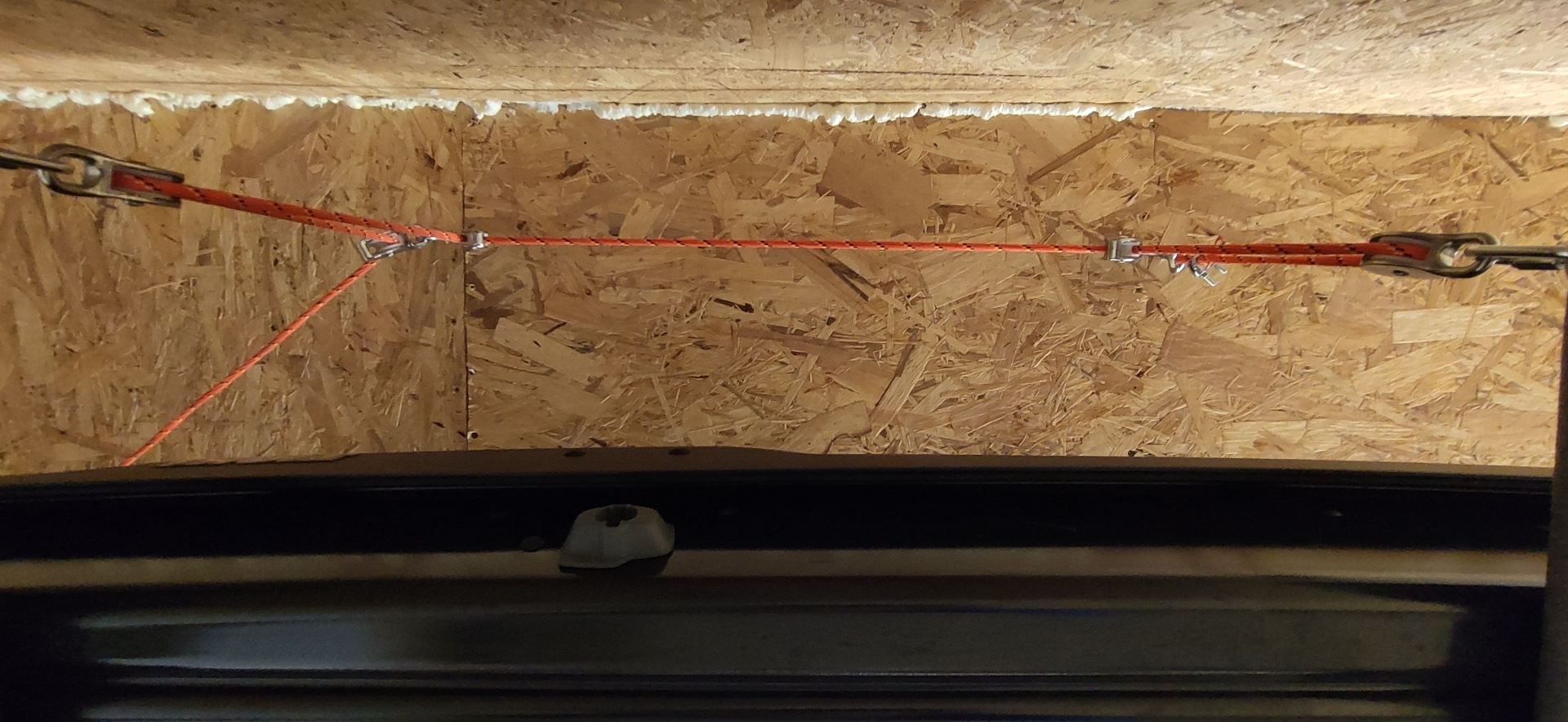

Далее сделал конструкцию из карабинов, блоков и веревок. В части, где находится лампа, пришлось добавить лишних карабинов, чтобы не задевала веревка. Плюс прикрутил упоры из реек, чтобы случайно не разбить лампы автобоксом.
На фото можно все детально разглядеть, как сделано.
Позднее доработаю конструкцию, установлю проушины к потолку, чтобы направить верёвку к последнему блоку под другим углом и прикуплю\сделаю подобный крюк.
leroymerlin.ru/product/kr…standers-113-mm-17559505/
Жаль что высота гаража не позволяет заехать с автобоксом на крыше. В этом случае, я бы сделал подвес прямо на машине для простоты демонтажа и монтажа бокса.
В бокс также положил дуги. Если будет крепление для велосипедов, то они отлично уместятся внутри бокса.

Берите broomer. Там есть крепления на стену))) и вертикально и горизонтально)))). Идея у вас норм, но если кто заденет крепление то полетит бокс с потолка на голову…так как не закреплён нормально на нем…
1. Место в гараже не так много.
2. Пропадает возможность хранения в боксе.
3. Что с креплениями не так? Как нужно его задеть, чтобы он полетел вниз? Делал с запасом прочности. Есть возможность ещё усилить потолочные крепления. И не надо забывать, что нагрузка распределена.

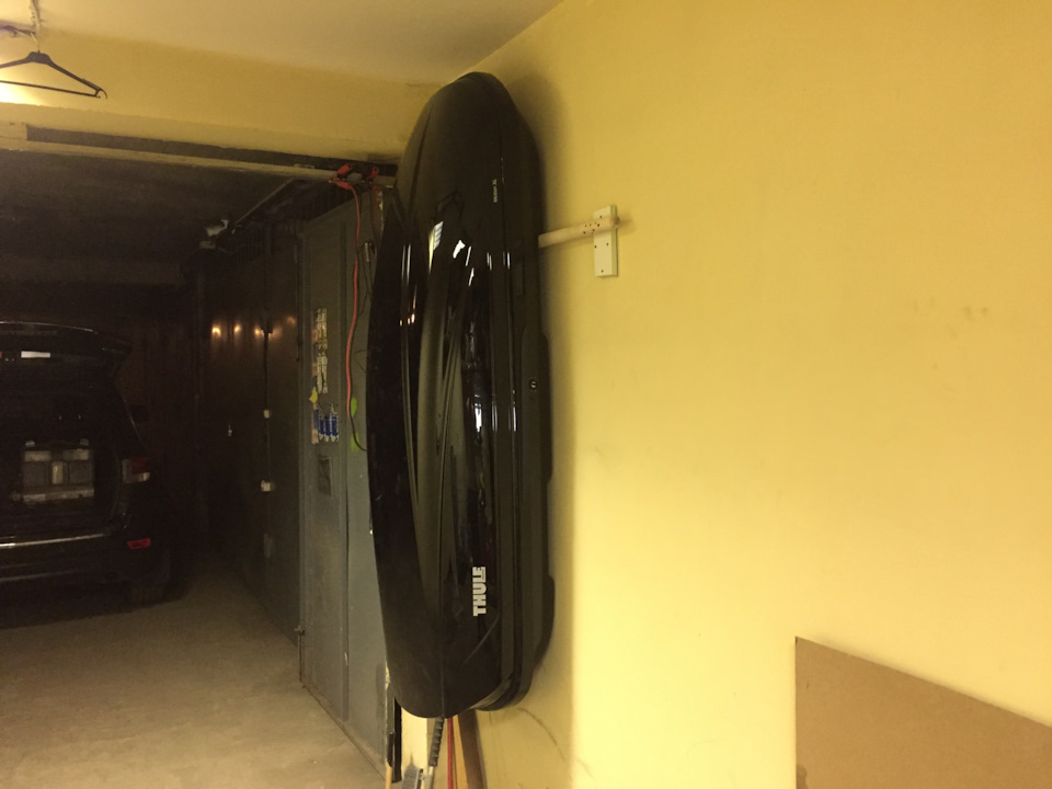

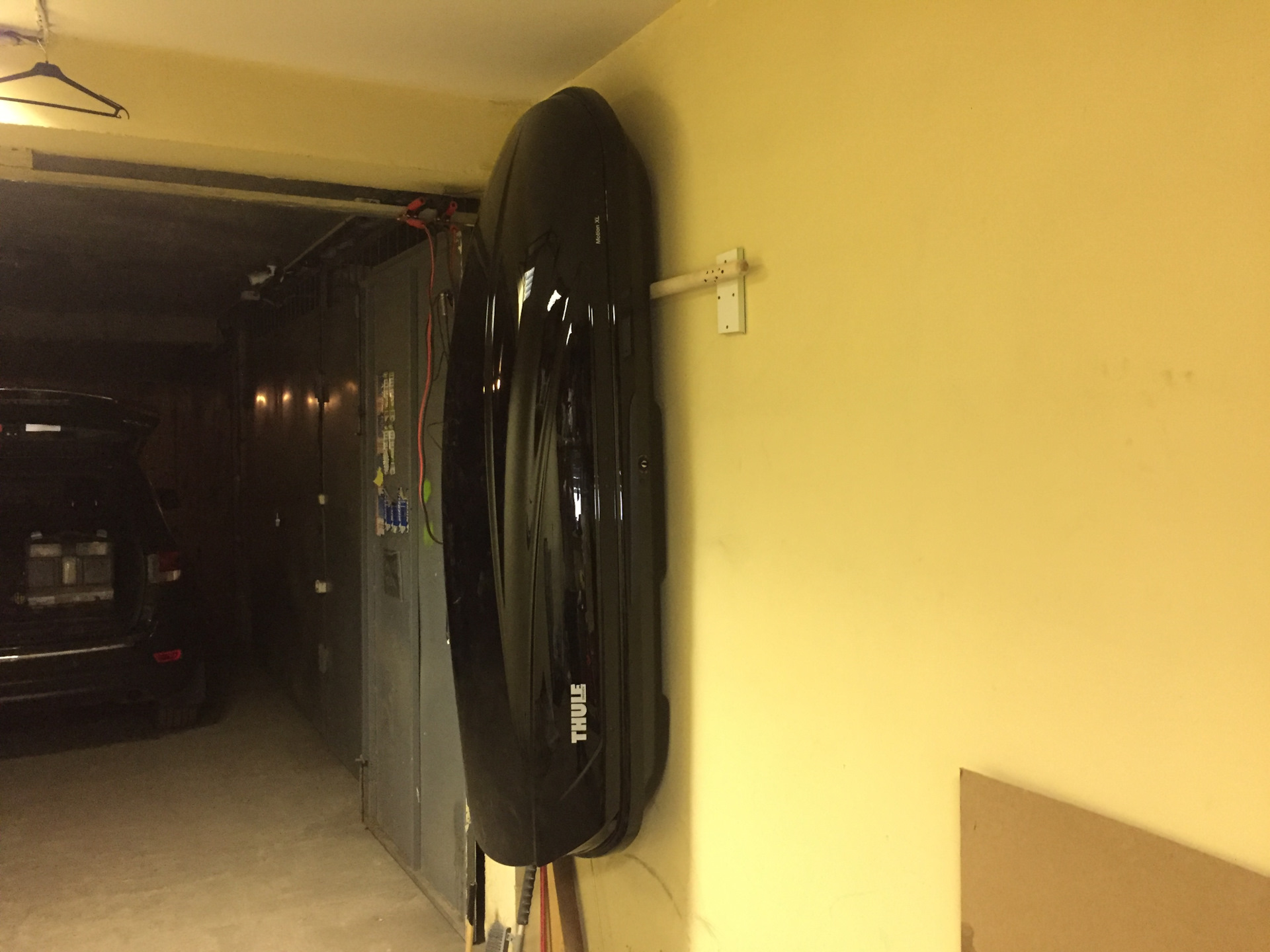

Я подошел к этому процессу более прозаично )))
На стену пришурупил черенок от лопаты.
Думал и по этот способ. Но я в боксе планирую хранить комплектующие: дуги, крепления и т.п.
И не совсем уверен в прочности крепления в месте соприкосновения бокса и краба.
Фото пятилетней давности )) Висит отлично. Тестировал попыткой подтянуться (120 кг). Рядом теперь висят крепления для великов.
На боксе?😳
Или на перекладине?
на перекладине, конечно же )))
За неё я не переживал бы. Я поэтому и писал про ставке краба и бокса
А я вот как раз за бокс и то, что у него что то отвалится вообще не беспокоюсь. Он очень крепкий ))
