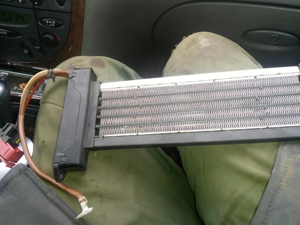

Спешу поделиться такой информацией- с вами Вычитална драйве что в некоторых ситроенах стоит терморезистор (дополнительный обогрев салона), но почти у всех он не активирован.(как у меня, ).
Его нужно активировать лексией, поехал к электрику и он мне сделал
Для активации нужно в графе "наличие терморезистора" заместо ноля поставить единицу, или "активировать" если не активировано и сохранить
За информацию спасибо psf735 и Kneise
P.S Интересные люди французы. Зачем ставить в машину детали-запчасти-функции всякие, и чтобы они не работали?

Я у себя на c5x7 активировал, ездил года 3, все было норм, потом случился пожар, пол-печки сгорело, причем со стороны терморезистора, есть ли взаимосвязь не знаю, но что-то мне подсказывает что именно из за этого.
Думаю что связь есть, потому что писали люди что плавились контакты на тэн и он переставал работать
Ясно, после ремонта деактивирую его от греха подальше.

Не помню, кто мне говорил, что почти во всех дизельных с5 эти терморезисторы стоят. Лексия точно покажет. Ну можно еще пластмассу возле ног водителя снять и посмотреть
Не присматривался, но в разъем (красный мощный) что-то воткнуто. А вот корпус климы гладкий. Я сильно не лез .У меня вебасто 5 кВт :))

Я так много смотрел на картинку из экзиста и думал, и пришел к выводу: этот терморезистор стоит в печках у всех HDI, иначе в экзисте был бы вариант картинки и без него, с другой печкой или с заглушкой вместо терморезистора. Почему французы его не активируют изначально — непонятно, сие есть загадка великая. Возможно для стран с мягким климатом не включают. Моя машина была из Дании, эта штука была активирована и дополнительно стояла какая-то вольвовская вебаста. Кстати тоже по мотивам www.drive2.ru/l/5618322/ активировал товарищу терморезистор, и вот вчера через три дня пользования у него слег генератор. Скорее всего совпадение, щетки или кольца, вскрытие после вых-х покажет.
P.S. Электротэн на почти 1КВт в машине это не шутейное дело), но у меня он работает без вопросов уже 5 сезон в РБ.
Ну и напугал же ты меня, лесник) Да не, стопудово совпадение, мы с электриком смотрели, он включается где-то через минуту, потом проверяли контролькой, сначала работает одна часть, потом другая и т.д а потом целиком уже маслает. Но я троху очканул, когда начало в салоне горелым пованивать, но потом прошло, видимо пыль сгорела.

В комплектации "для стран с холодным климатом" он стоит по умолчанию, но не всегда активирован.
У меня есть такой (видел при снятии печки), надо посмотреть лексией -включен или нет.
Если через 5 минут после запуска не идет горячий воздух, значит не активирован
А куда подключили…разъем был?
Он там стоял подключенный с завода, просто лексией активировали
