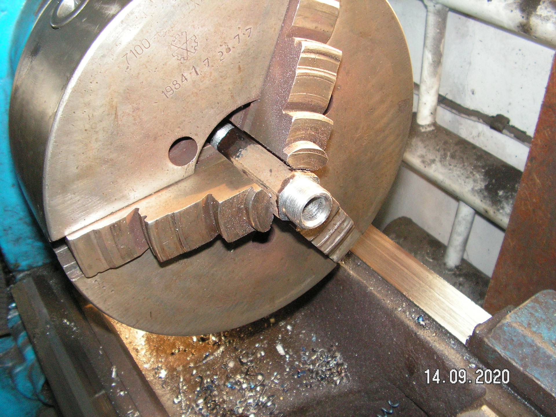

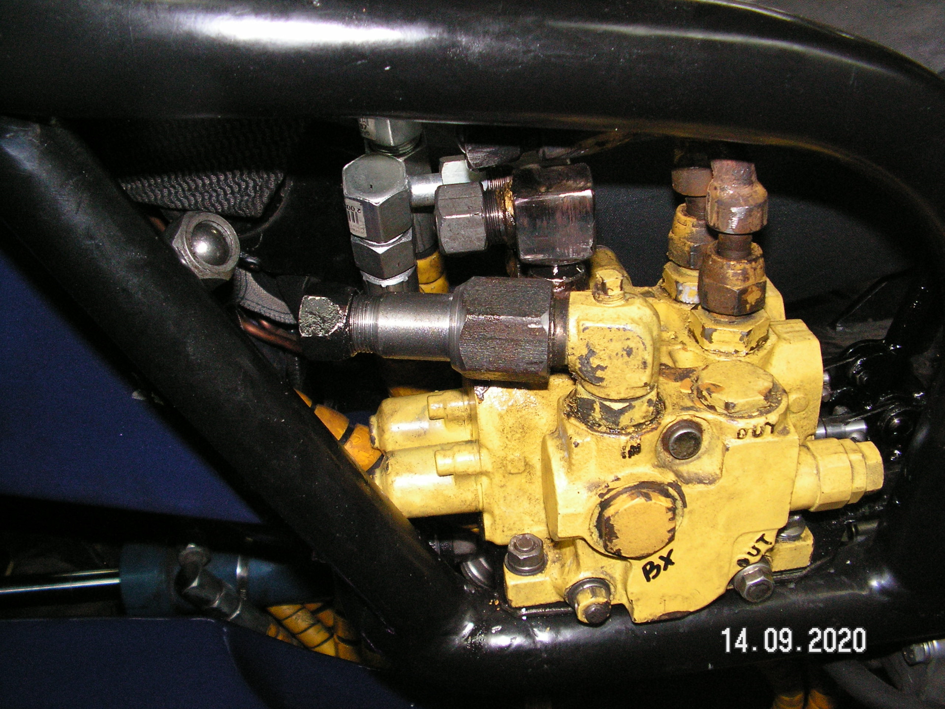

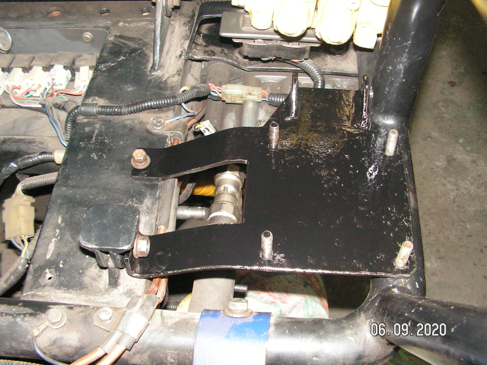

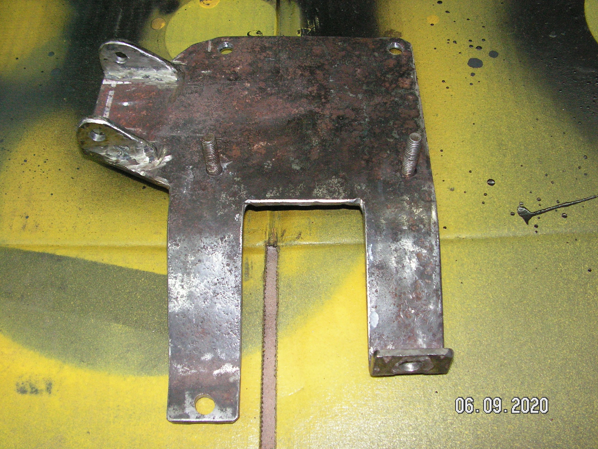

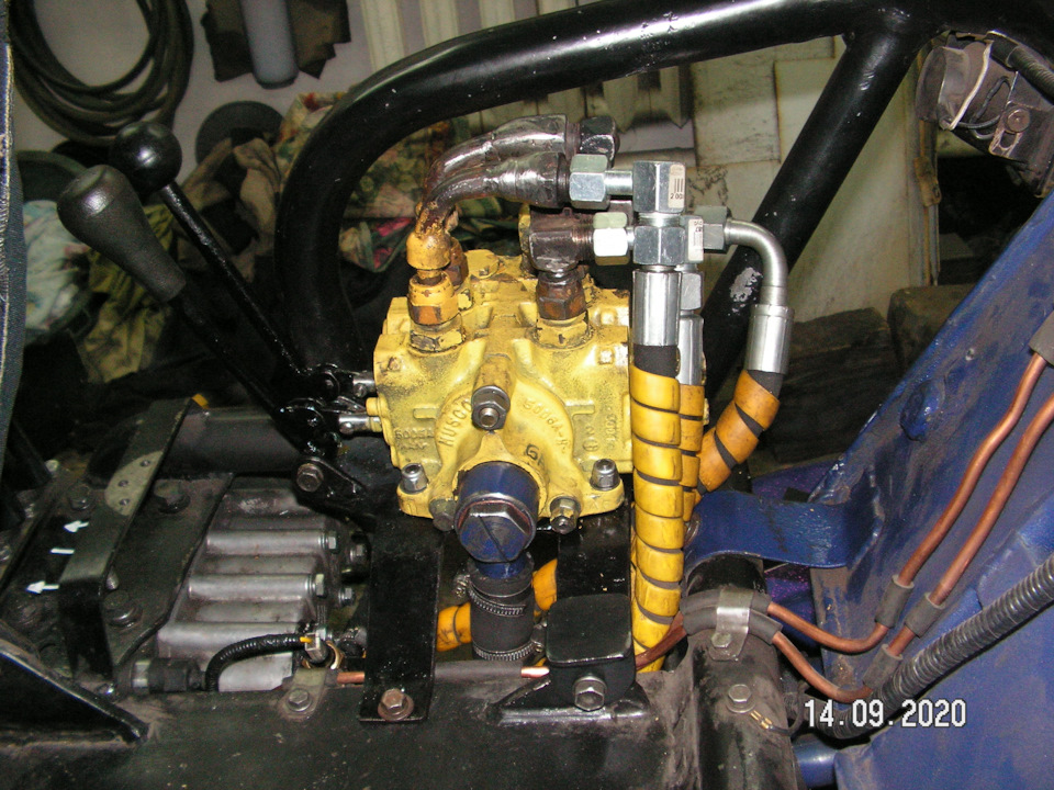

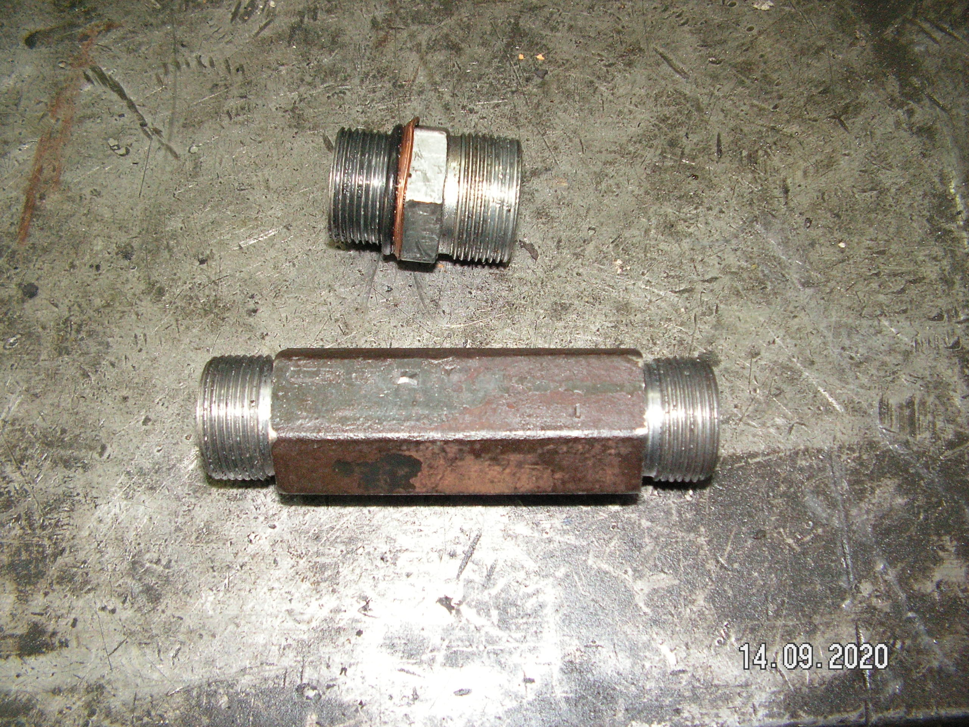

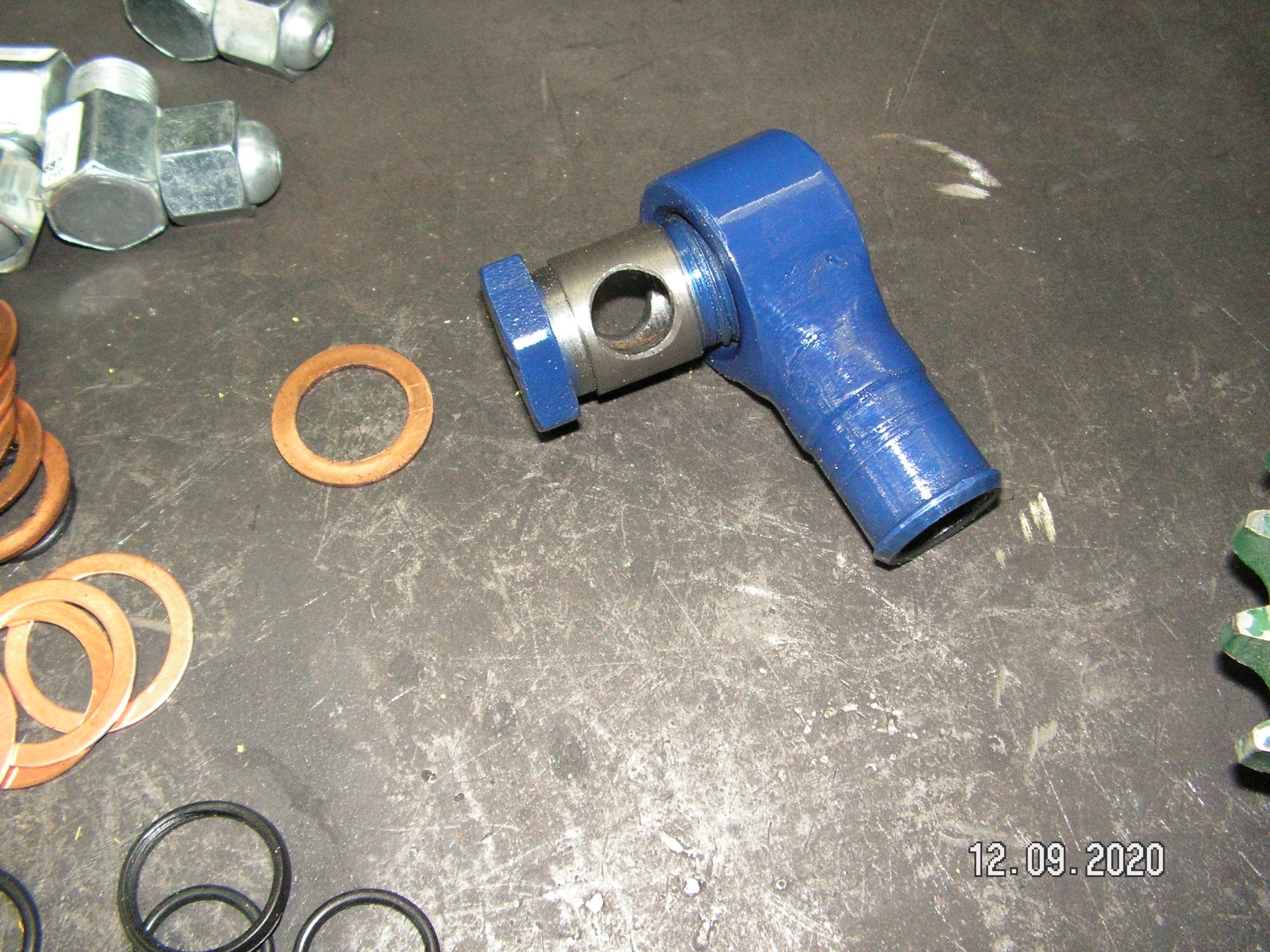

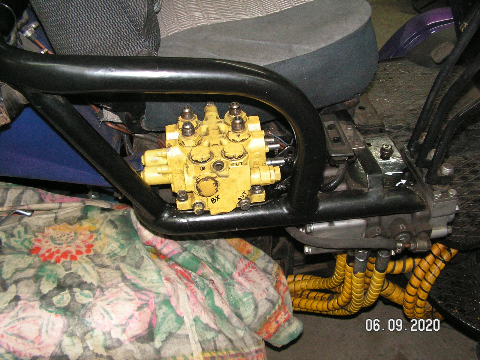

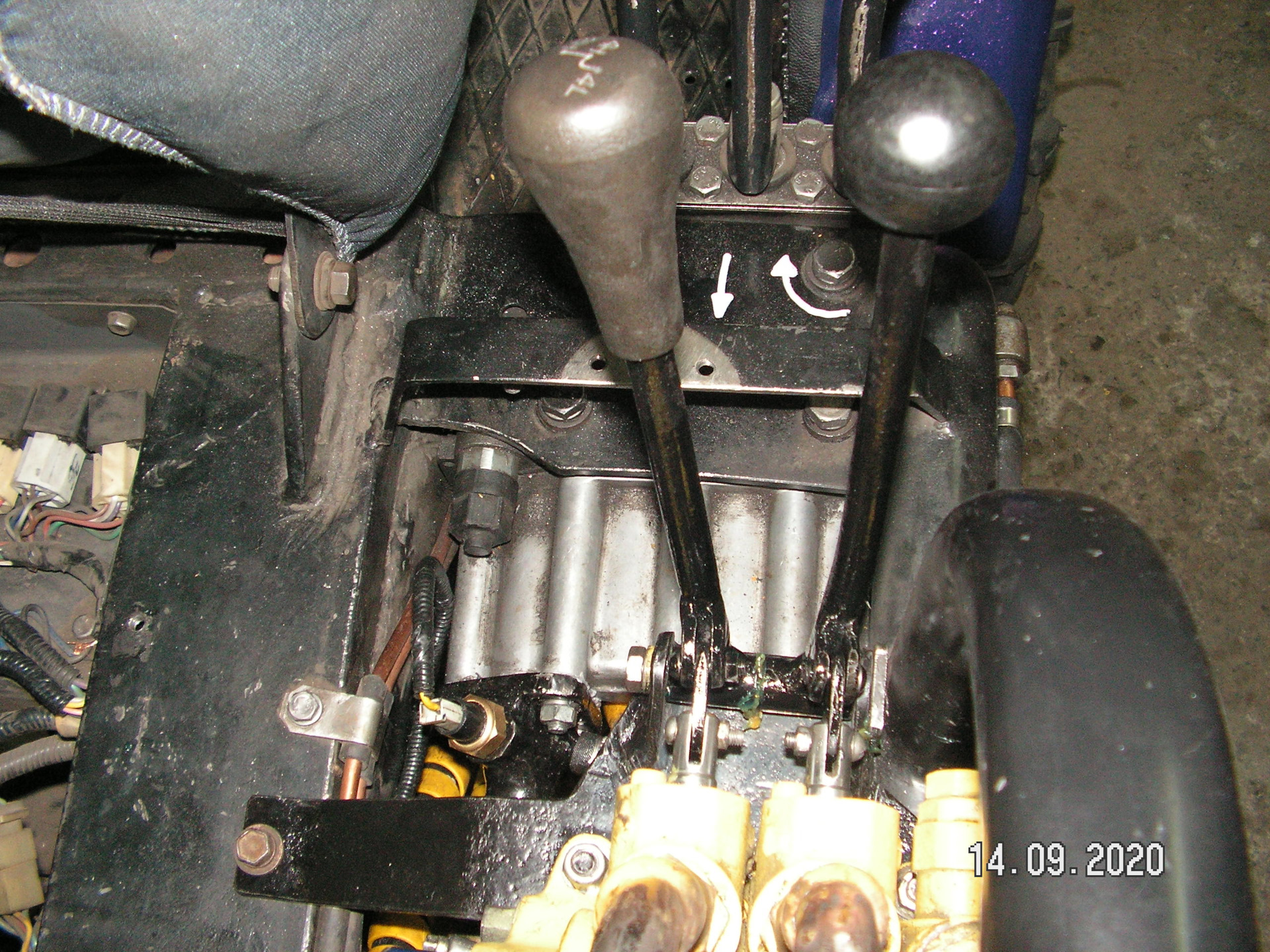

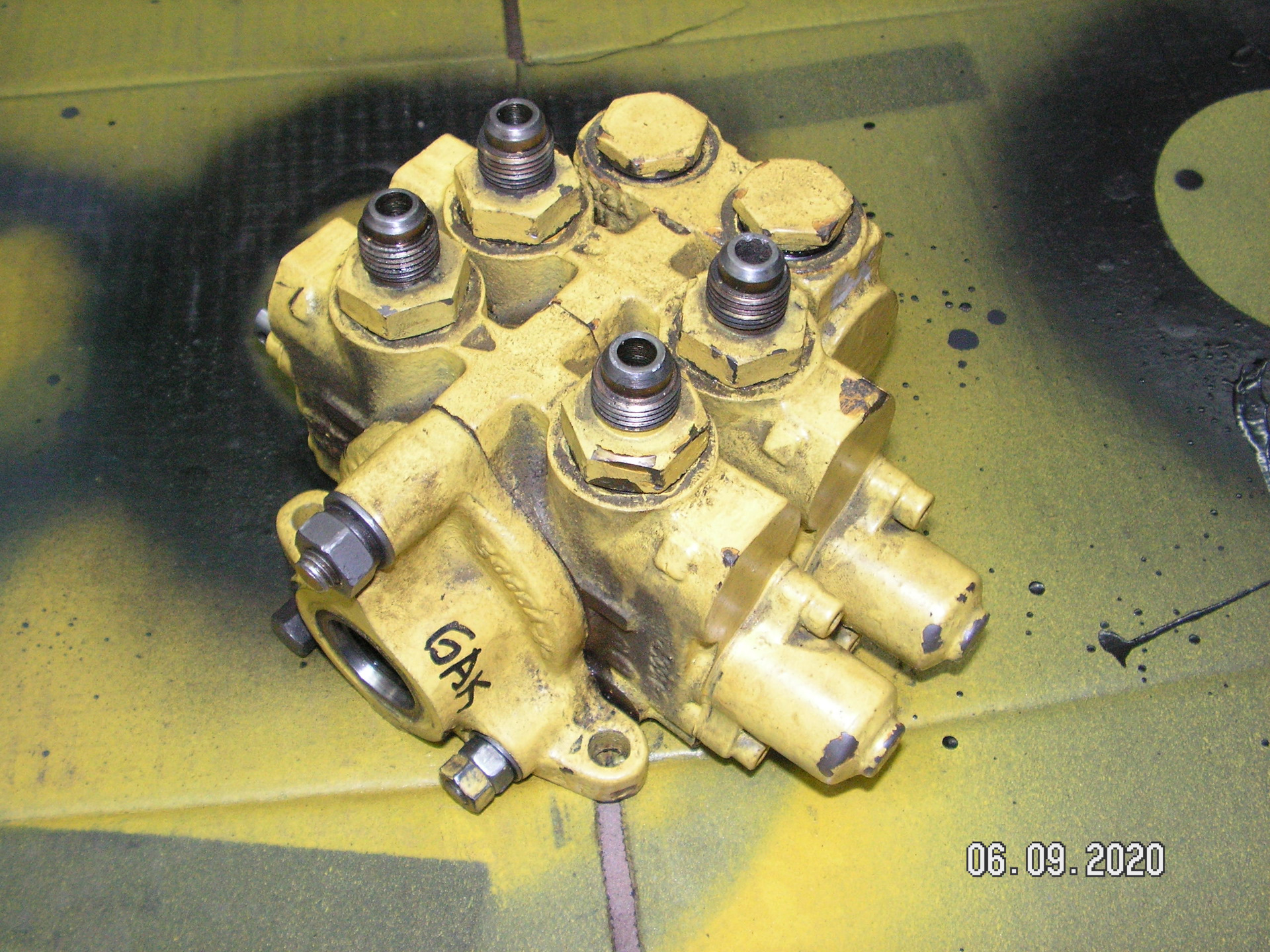

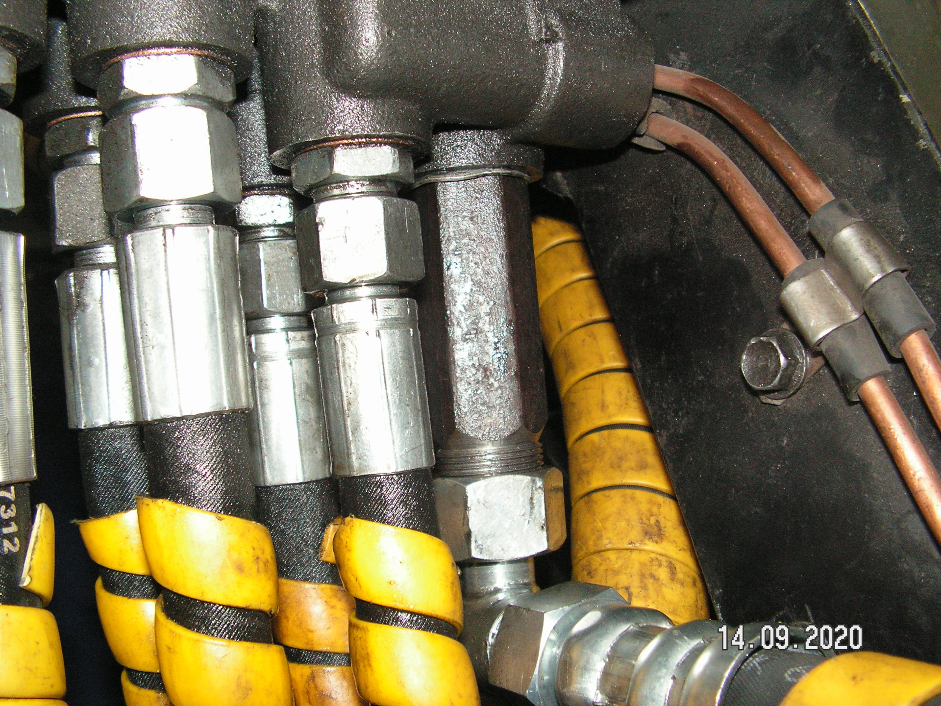

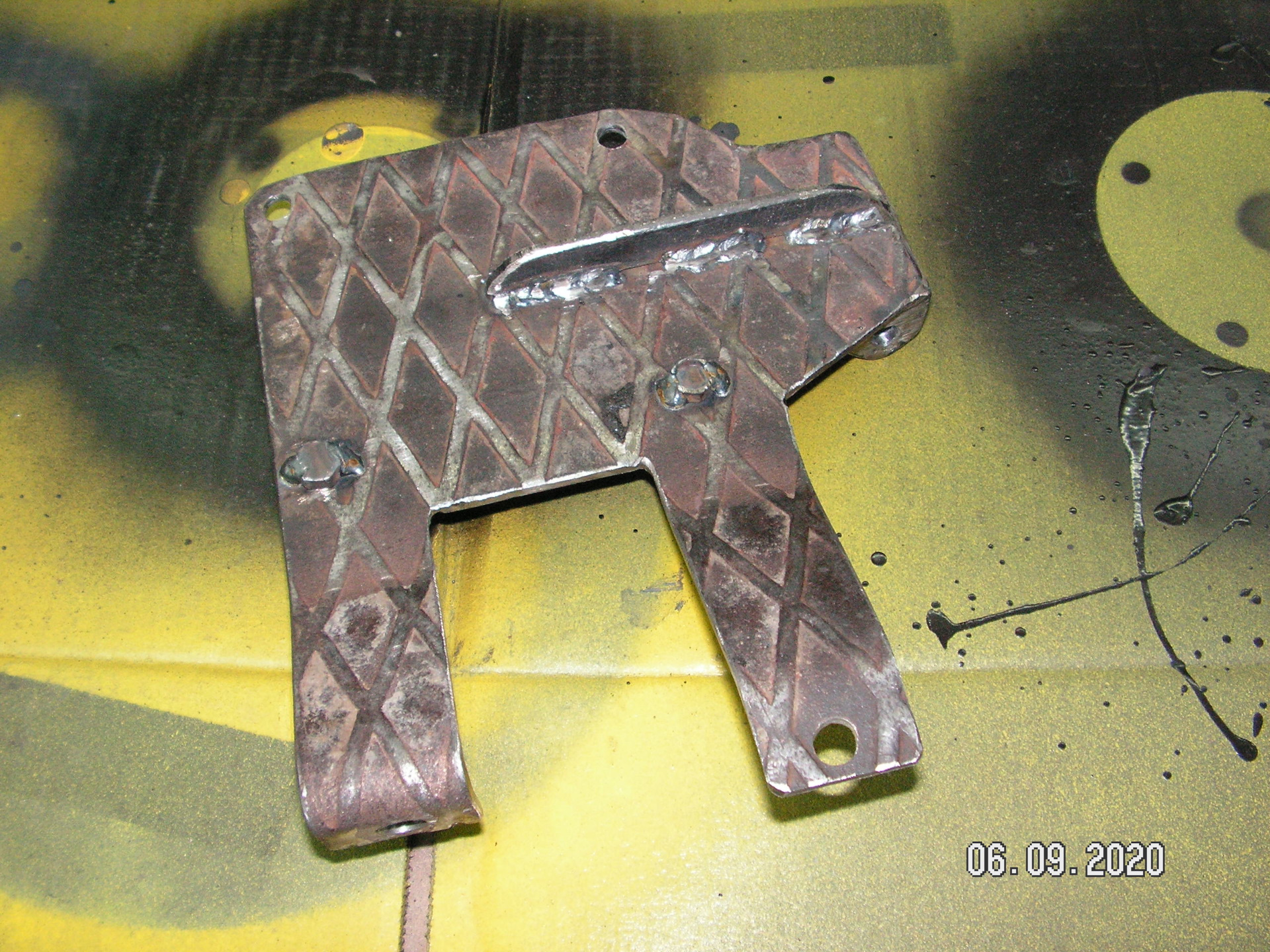

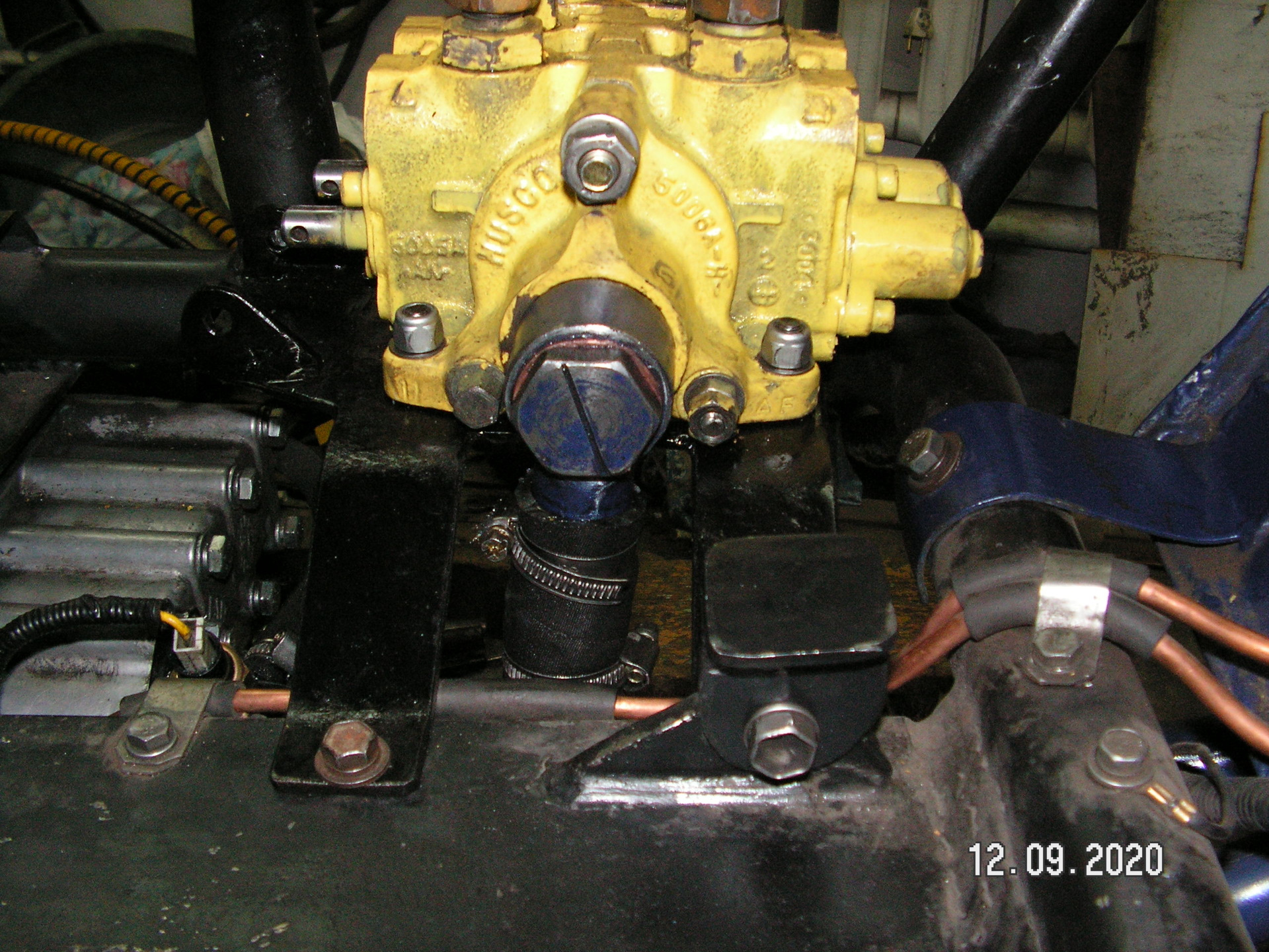

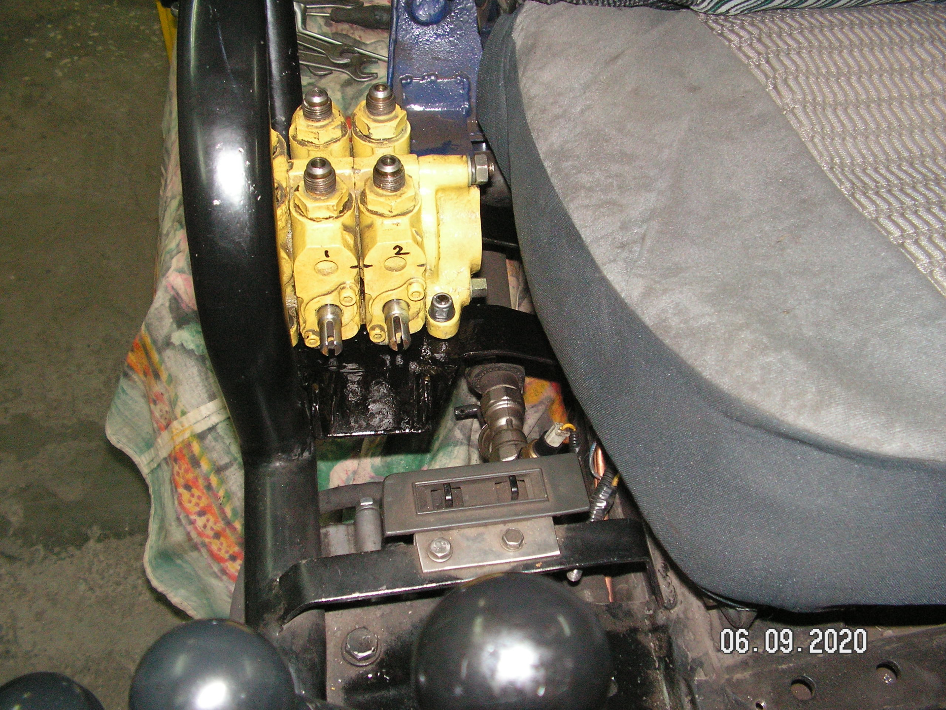

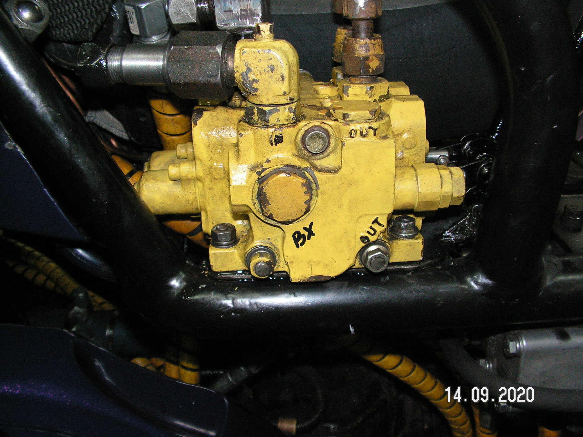

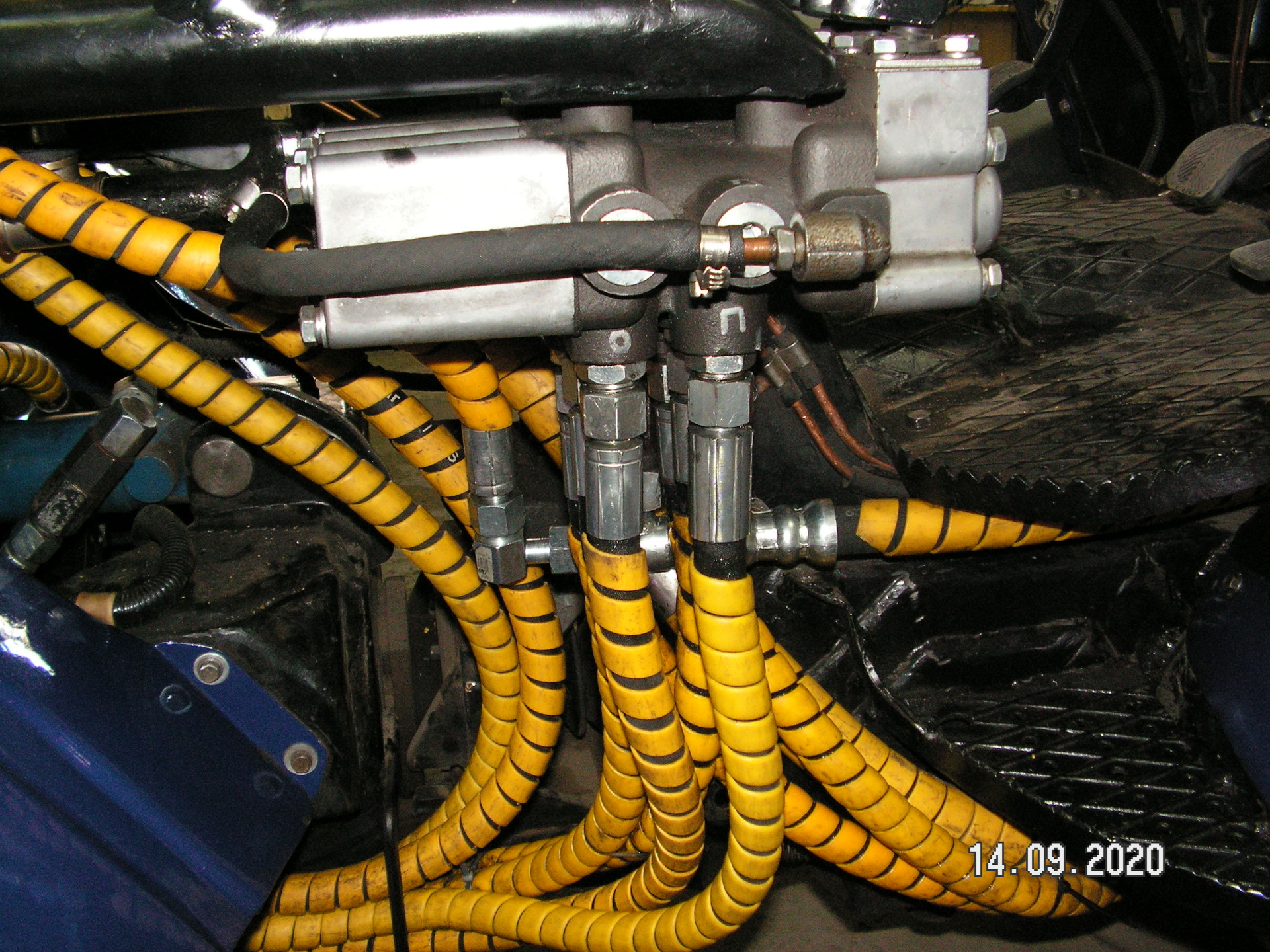

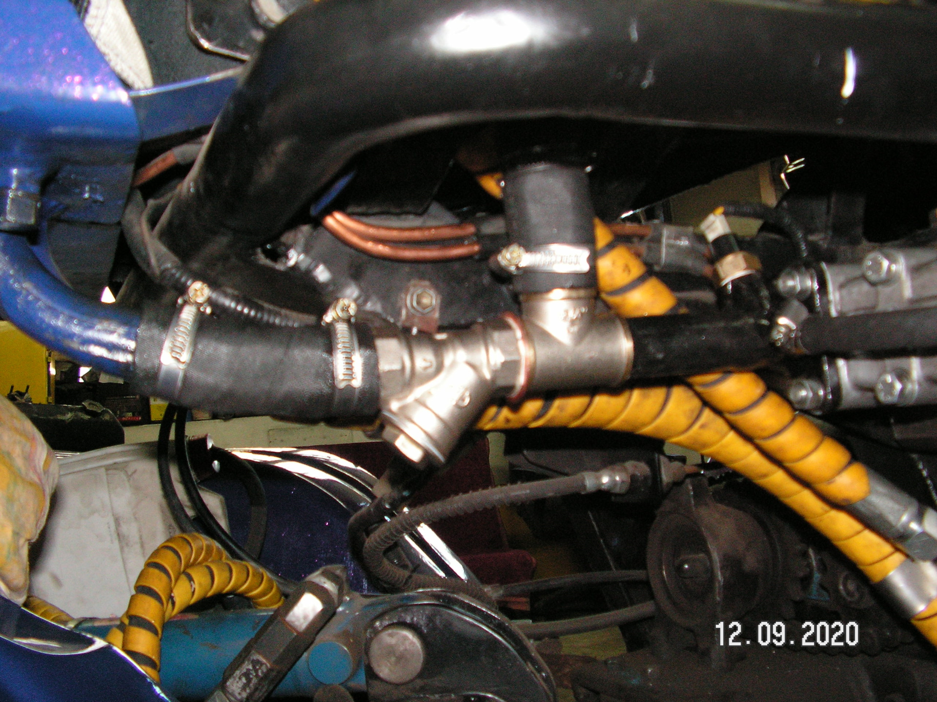

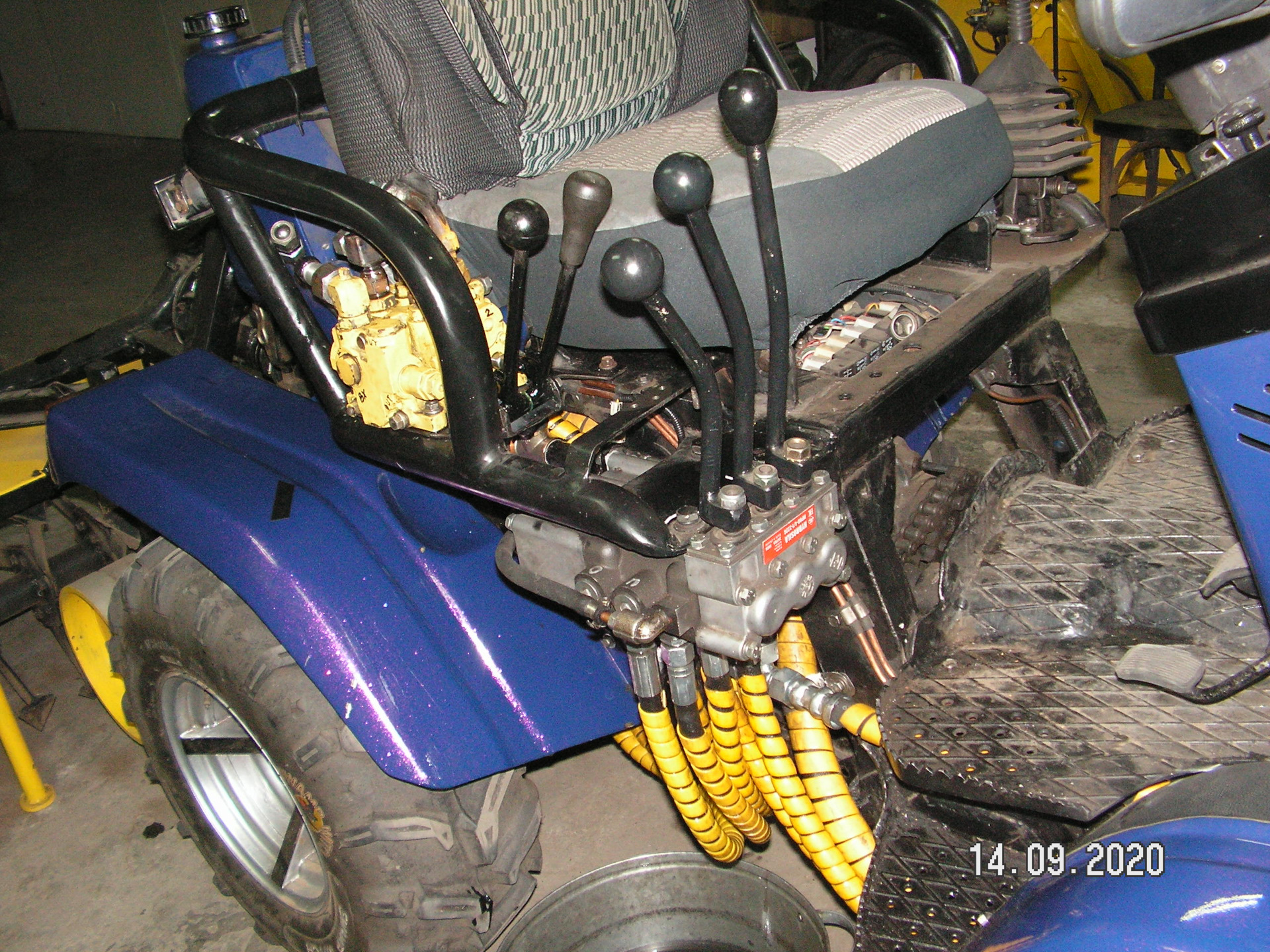

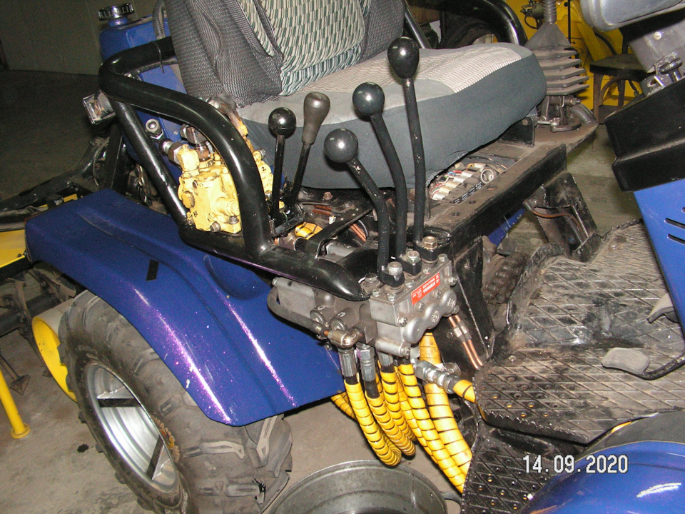

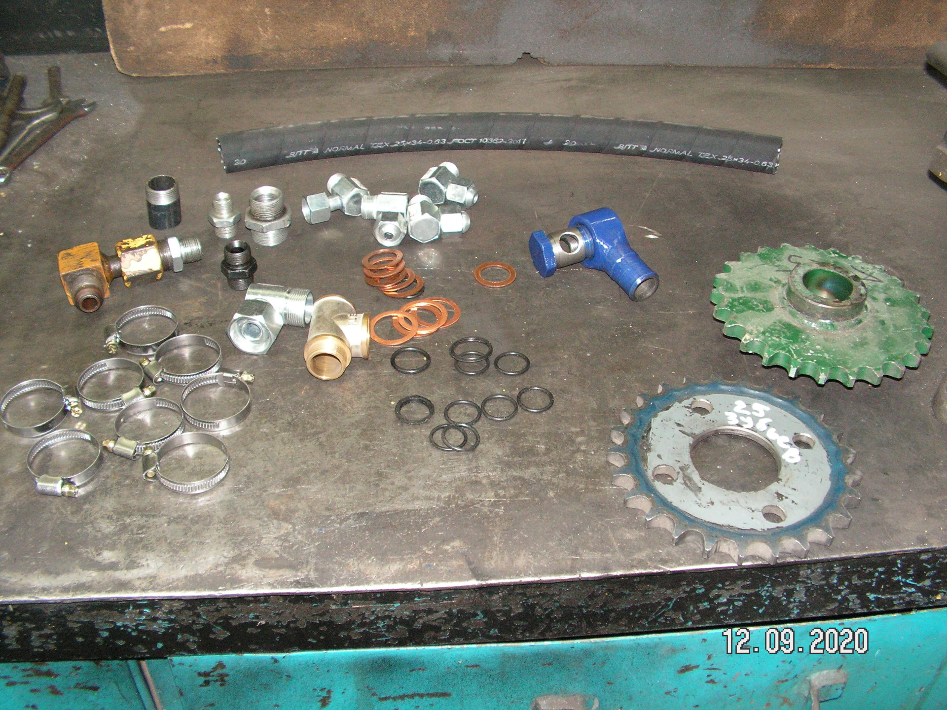

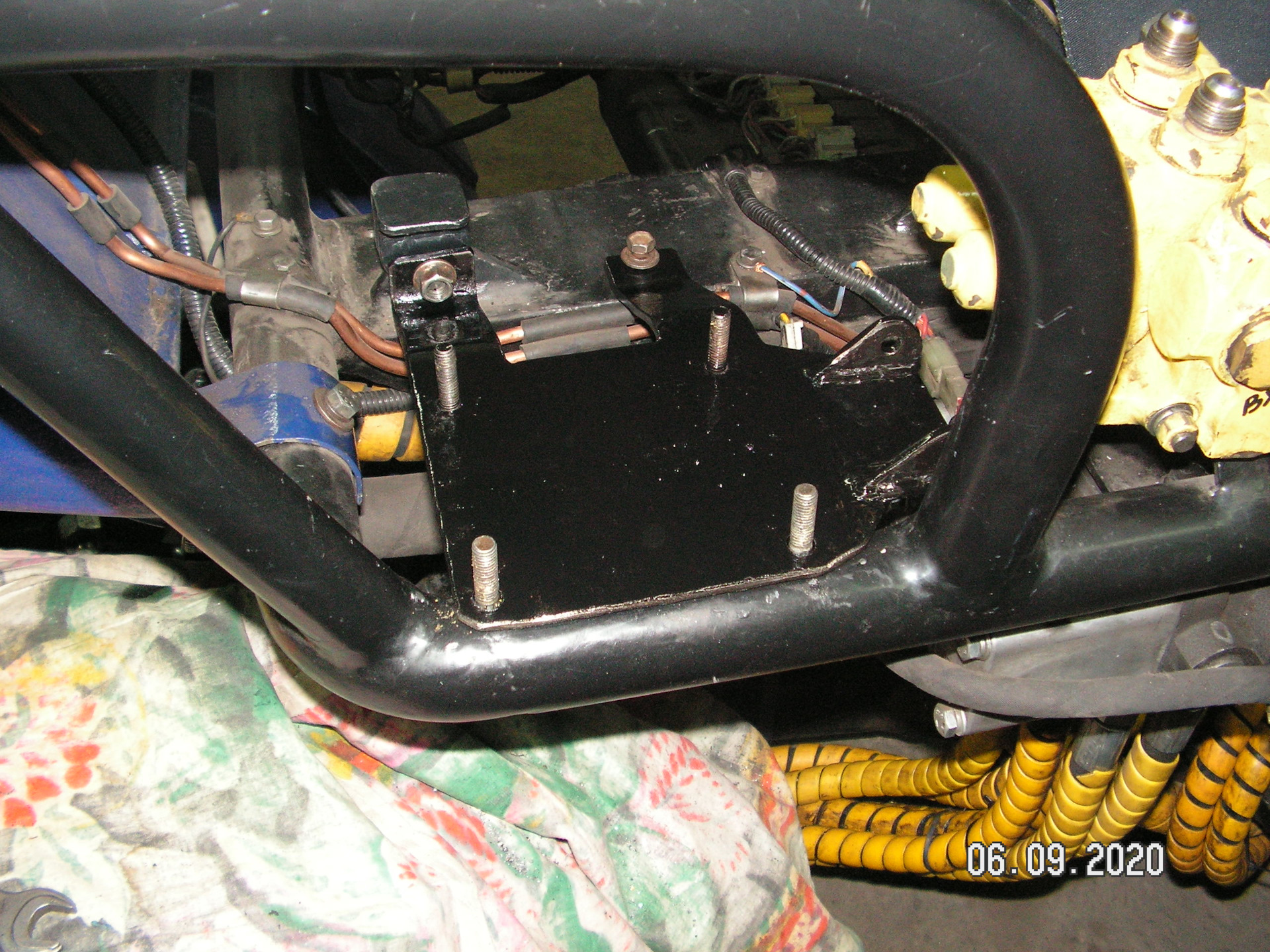

Давно у меня лежит четырех секционный гидрораспределитель с погрузчика. Изначально я его покупал для погрузчика. Но потом сделал минитрактор. И распределитель не пригодился. А тут решил установить еще один (дополнительный) распределитель. Вот думаю и поставлю я этот дополнительный распределитель. Все равно валяется без толку. Изначально хотел оставить три секции. Но потом решил оставить только две. Хорошо, что он разбирается. И секции можно убирать или добавлять. Места для трех секций на тракторе я не нашел. Пришлось оставить две. Места занимают меньше. И установить его получилось около основного (МР-80). Изготовил кронштейн. Закрепил его на раме. Закрепил распределитель. Изготовил переходные штуцеры. Подсоединил гидрошланги. Провел испытание гидросистемы. А она отказалась работать с двумя паралельно подключенными распределителями. Видимо придется еще с клапаном помудрить? Теперь буду думать как победить эту проблему.
Комментарии 4
Параллельно распреды работать не могут — ведь один будет всегда открыт на слив. Можно попробовать подключить последовательно.
Не можно, а нужно. Жидкость будет уходить туда легко.
Спасибо.
Jenia2007b
Спасибо. Я попробую.
