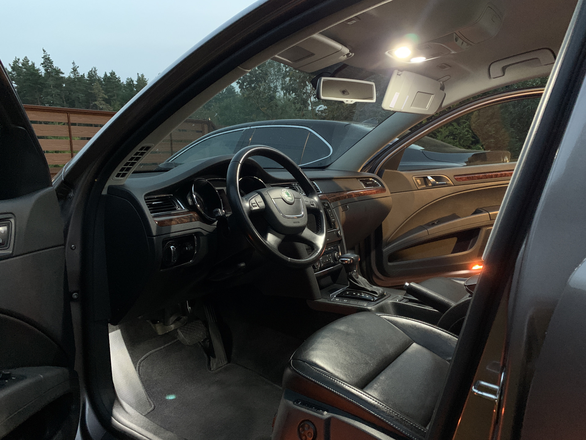

Очередной этап замены ламп накаливания на диоды, в этот раз речь пойдет про салон.
Нам потребуется:
— w5w Т10 24 smd — 11 шт.
— c5w — 2 шт. (подсветка зеркал в козырьках)
— набор лопаток для разбора салона
Тема избита до нельзя, но тем не менее…

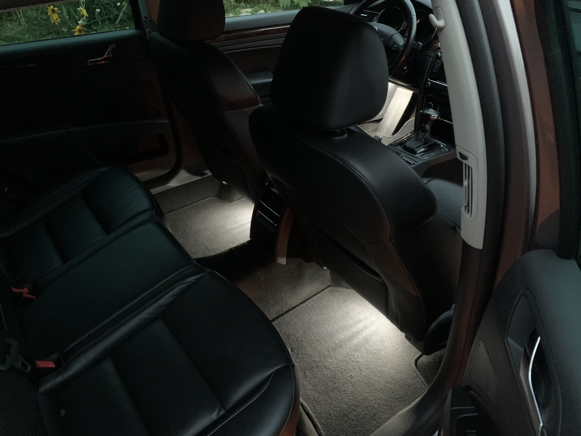

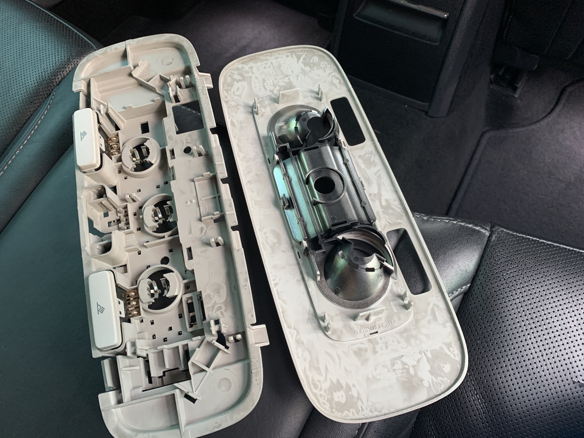

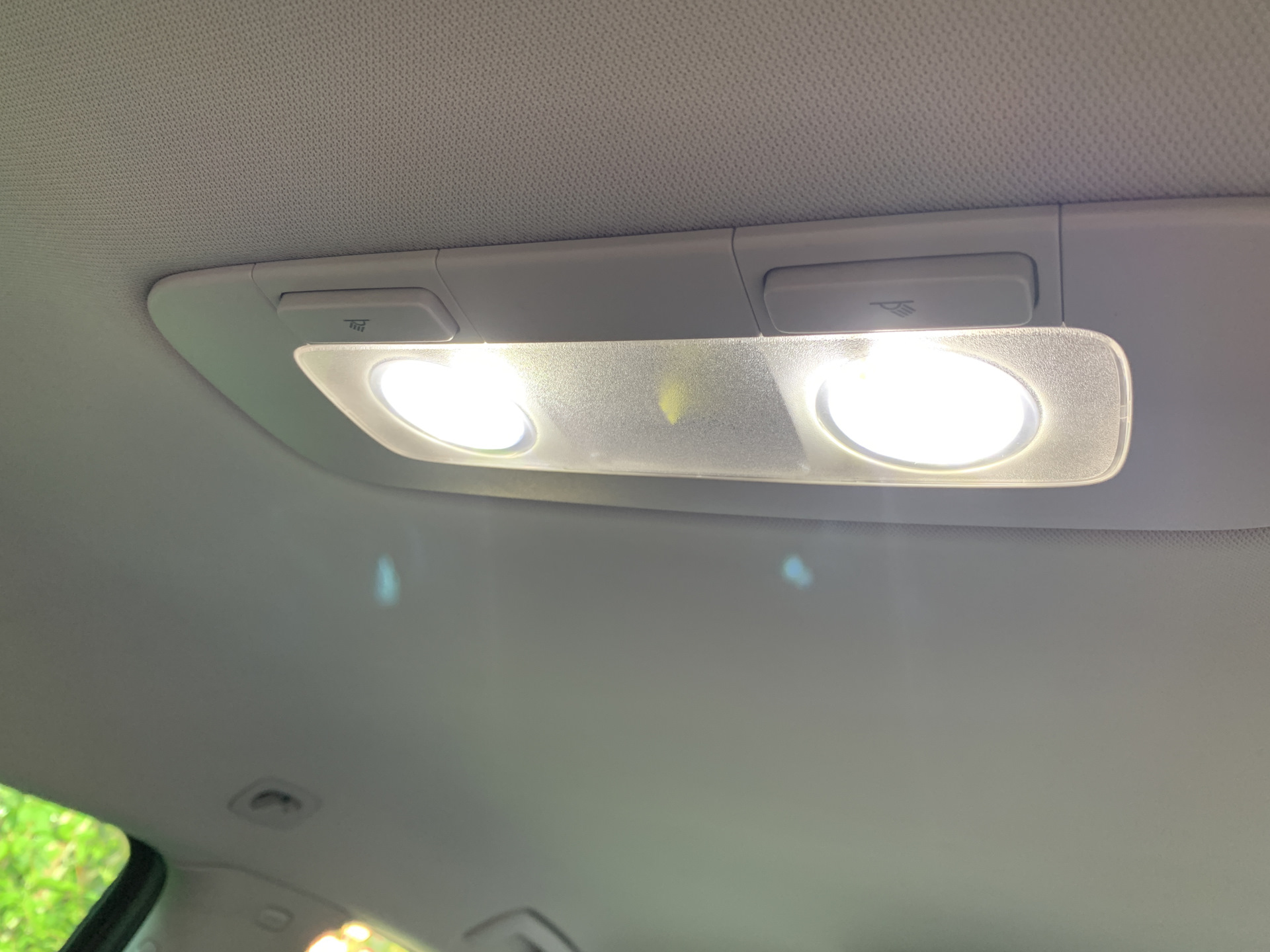

ПОДСВЕТКА НОГ: аккуратно отщелкиваем, потому как пластик плафонов подсветки ног достаточно хрупкий, а сидят эти плафоны (особенно под передними селениями) плотно!

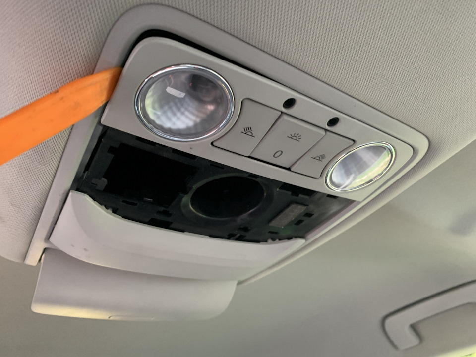

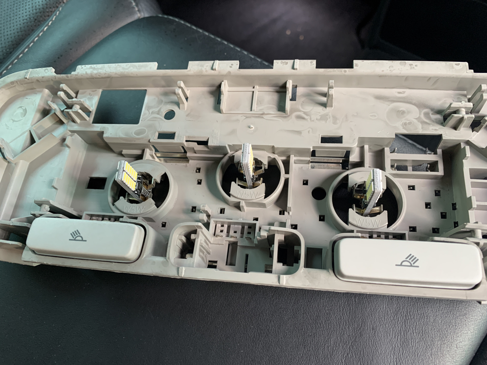

ПОТОЛОК: отстегиваем при помощи лопатки среднюю часть переднего плафона и потом уже добираемся непосредственно к лампам
Задний плафон тупо поддевается в любом месте и вынимается из потолка. Далее его интуитивно понятно разберём, поменяем и соберём обратно
БАГАЖНИК: два плафона, алгоритм тот же)
ИТОГ: для полного фен-шуя беру Васю и отключаю автоматическую подсветку салона при открывании багажника, а так же, поскольку диоды очень яркие, выставляю настройку яркости подсветки ног так, чтобы минимум можно было настроить 15-20%

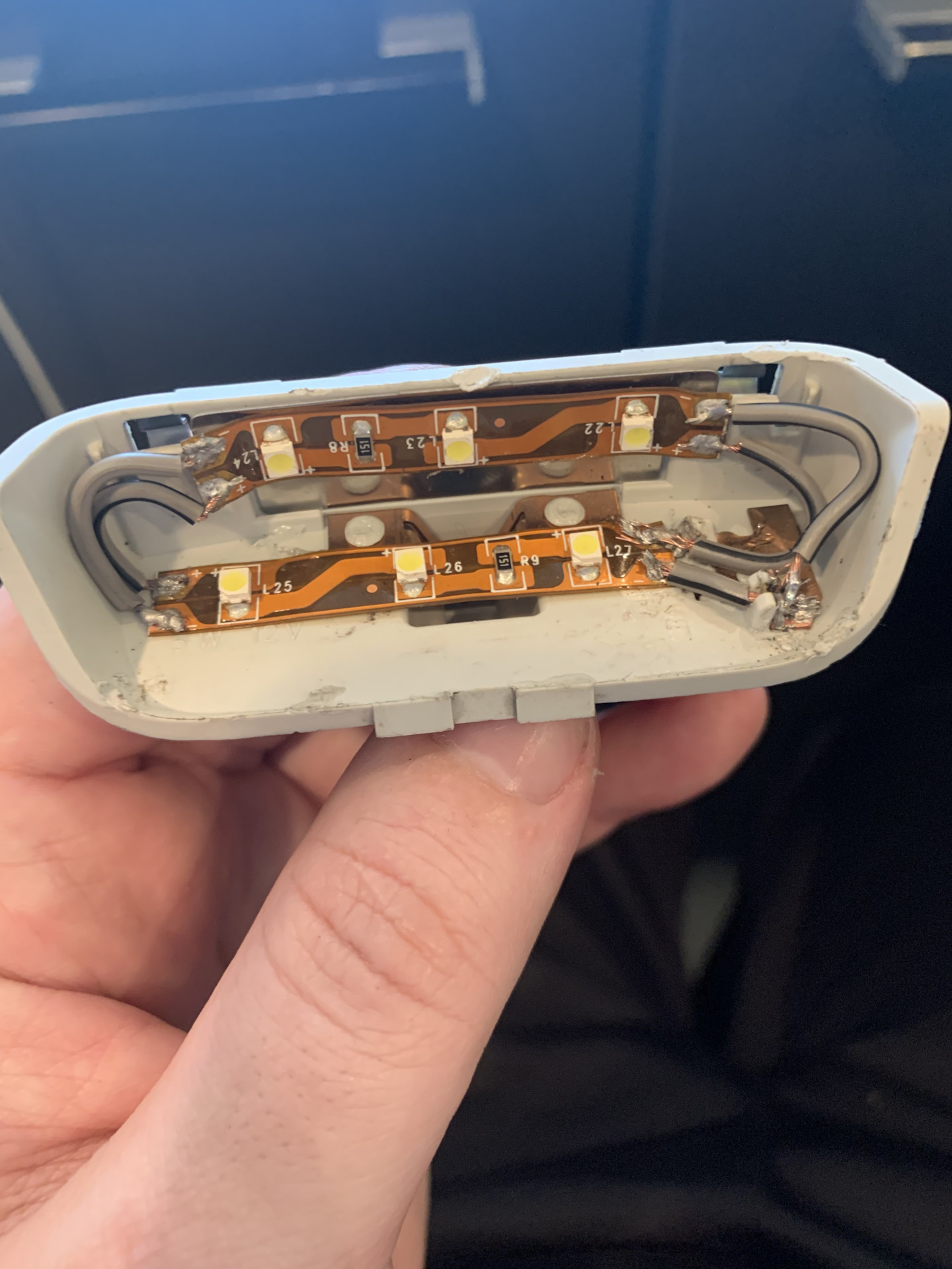

Я вот так себе все пропаял
Огонь!) может быть и у меня руки дойдут до этого

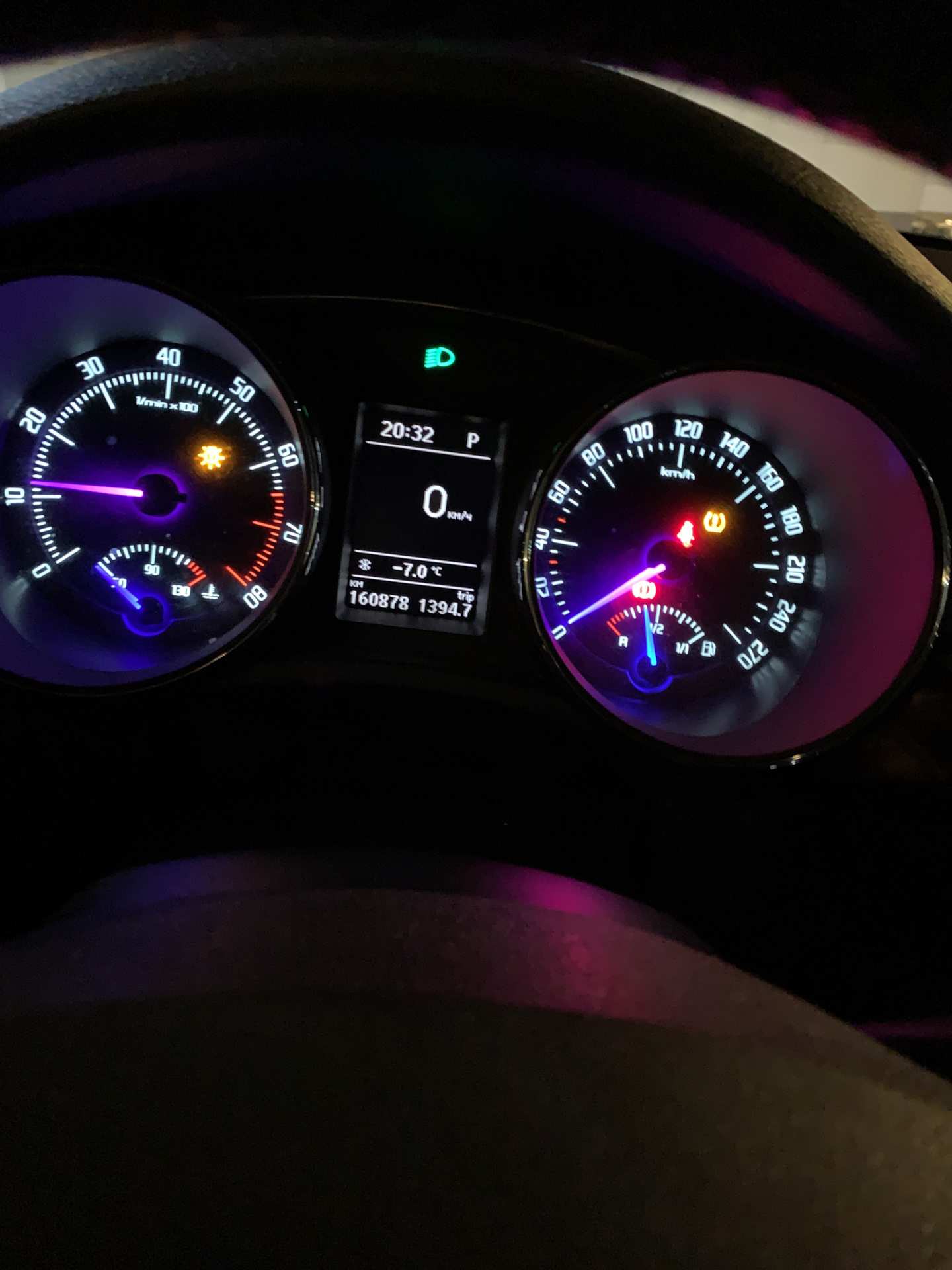

Да ленты просто куча лежит разных цветов, вот и пробую в свободное время) стрелки спидометра уже раз 7 перепаял в разные цвета)
Белый спидометр и синие стрелки в стиле гольф р хорошо смотрятся
Не информативно оказывается, это лучший вариант день ночь) пробовал и красные и синие и зелёные, пробовал мешать цвета, но этот видно всегда и не напрягает
