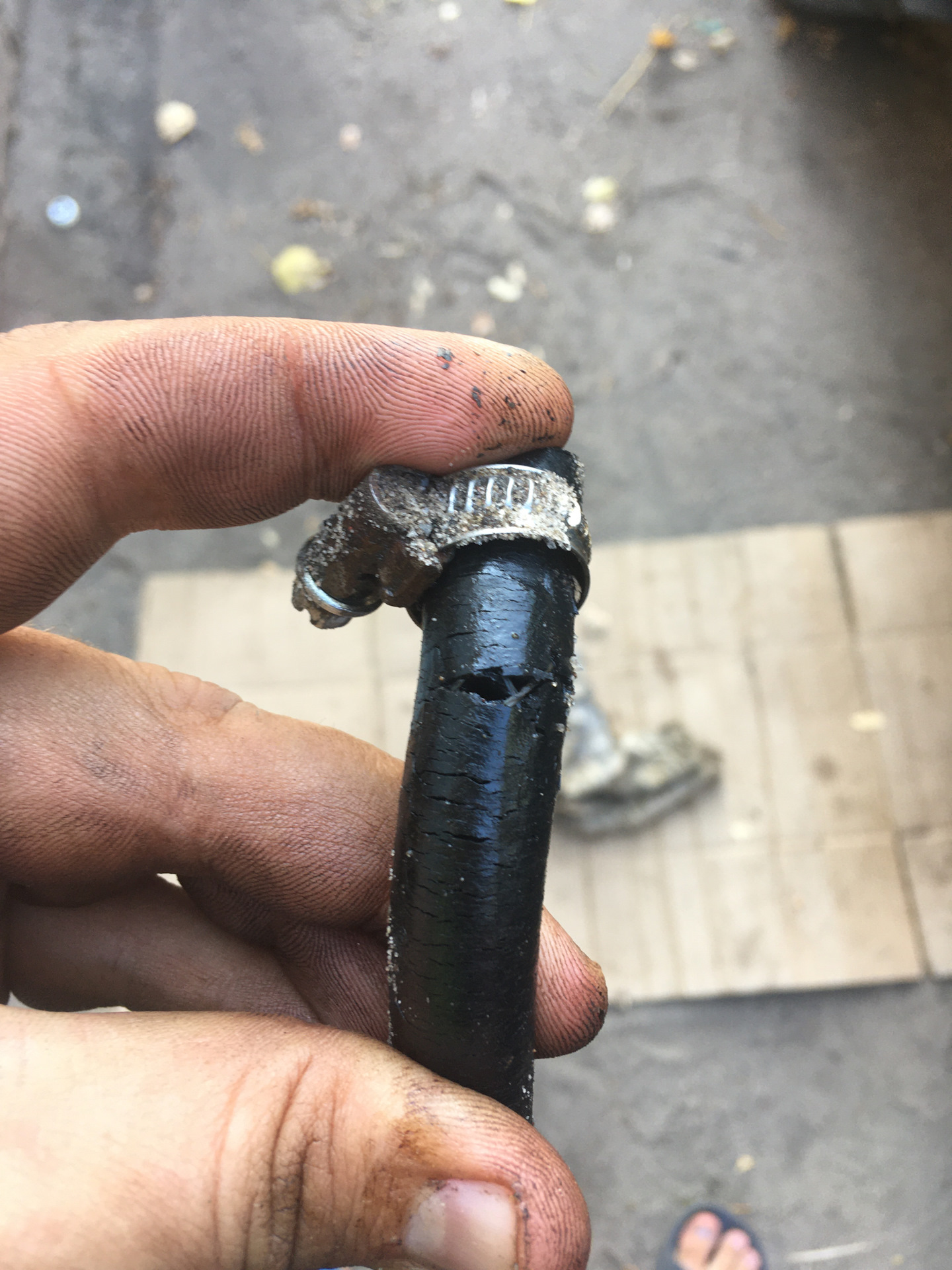

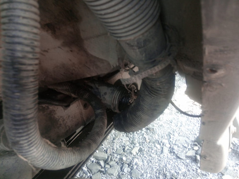

Дня три как начал наблюдать что слева под порогом мокро как то, и слишком уж быстро кончается правый бак, полез снимать бак и достаточно быстро нашёл виновника
Все таки авто не новое, так что простительно)

Когда бензин просто мокрит на шланге — стоит такая вонь, что невольно лезешь смотреть под авто, а у вас прям лилось и вы 2 дня терпели .
Ну солярка так не воняет) да и капало только на ходу, первый день не понимал. Стоит машина сухо, а пока едешь редкие капли
