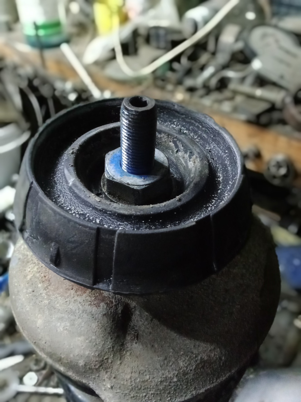

Опоры амортизаторов не менял? Наши подойдут (логанские), примерно 0,5 см наши выше, опорные подшипники одинаковые.
Нет, до этого не доходило еще😬
Понял))). Просто ищу себе, нигде найти не могу. Все разборки уже обзвонил. Думал мож валяются у вас)
