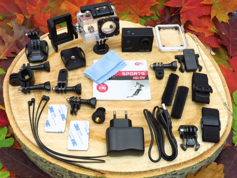

Какова же была комплектность посылки ? а вот:

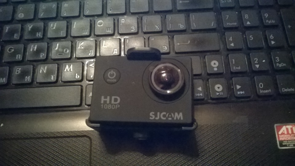

Сама по себе камера небольшого размера(29.8 x 59.2 x 41 мм)
Креплений куча, можно придумать что угодно вообще!

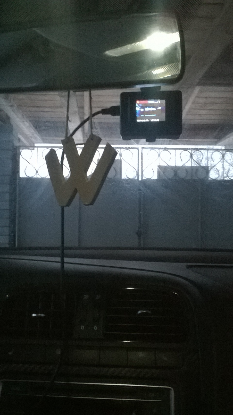

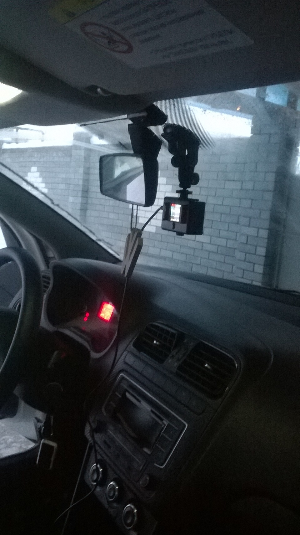

Заморачиваться с прятанием проводов прикуривателя не стал — ибо в электрике не силен, да и камера будет использоваться не только как регистратор — камера с защитным аквабоксом с ней и в море, и на рыбалку, да и на борде покататься можно, да и простого видюшек поснимать — замучаюсь постоянно выискивать провод питания)Да и не напрягает меня пока висящий провод)

Доброго времени суток. А если использовать как авто регистратор он сам включается при подаче питания или на кнопку надо самому включать?
Приветствую!
Как регик включается сам при подаче питания
