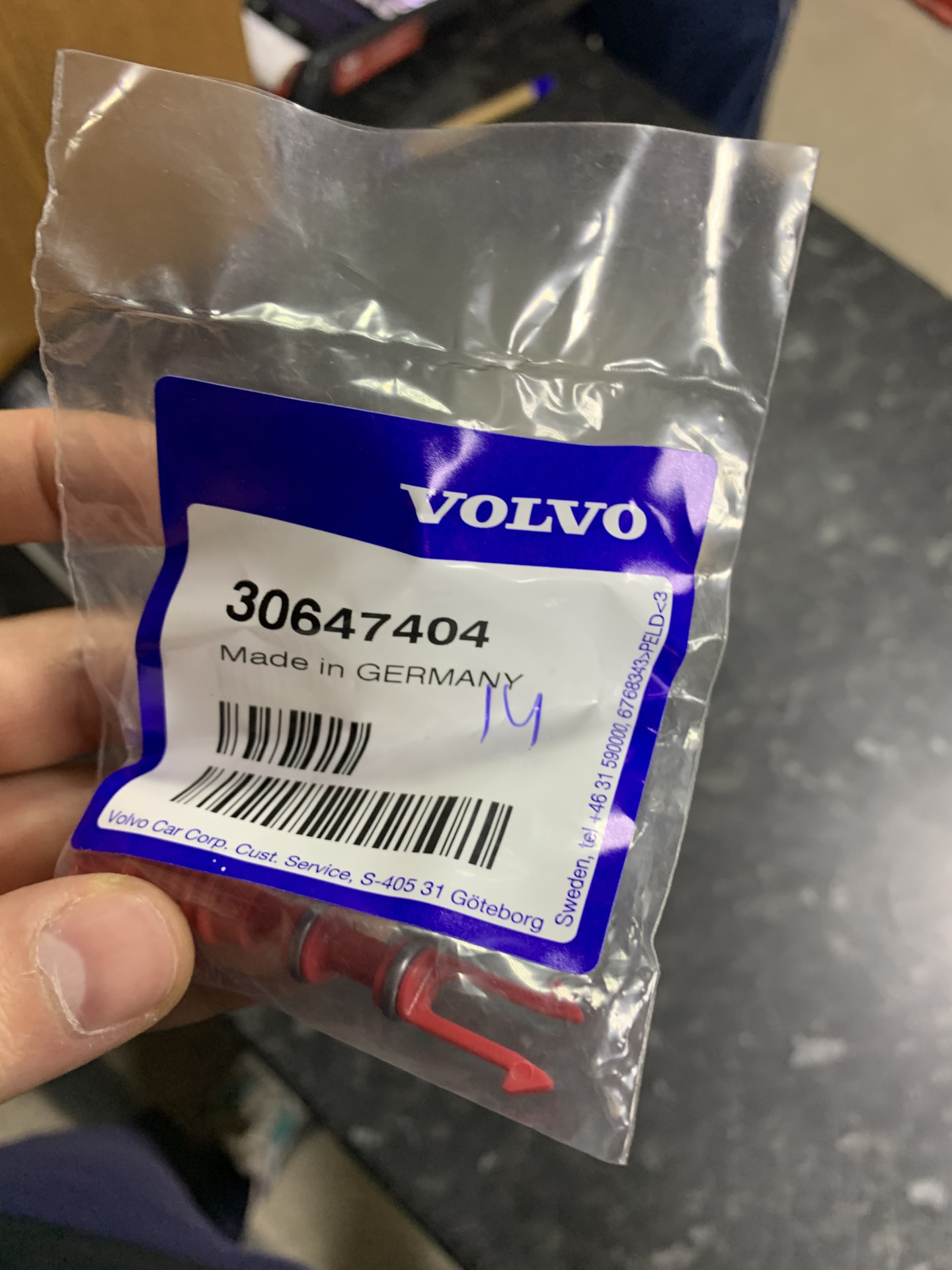

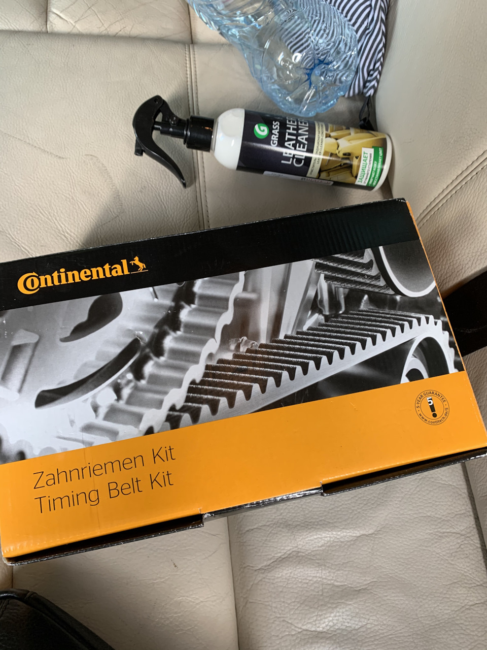

При первой же встрече с Ruldik, он мне сказал, что подтекает сальник грм. Работа не из дешевых, сразу не получалось сделать, так что несколько тысяч катался как есть. В принципе и слава Богу, все хорошо, но.) когда начали разбирать этот грм, в адрес предидущих мастеров было высказано не мало. Из вежливого было ТРАКТОРИСТЫ. Ремень был у меня не по меткам, проскакивал на один зуб. Сальники были на герметике. Помпа была на герметике. Подтекал из патрубка антифриз, подтянули патрубок, буду наблюдать. В общем и целом машину обижали предидущие владельцы.
Так же решил поменять в круг колодки. Узнал, что у меня диски под замену, на следующий раз, надо будет брать комплект дисков и колодок. хватает мест где нужно обратить внимание. По возможности буду приводить в порядок. Едем дальше.

У тебя номера запчастей и подсматривал)
