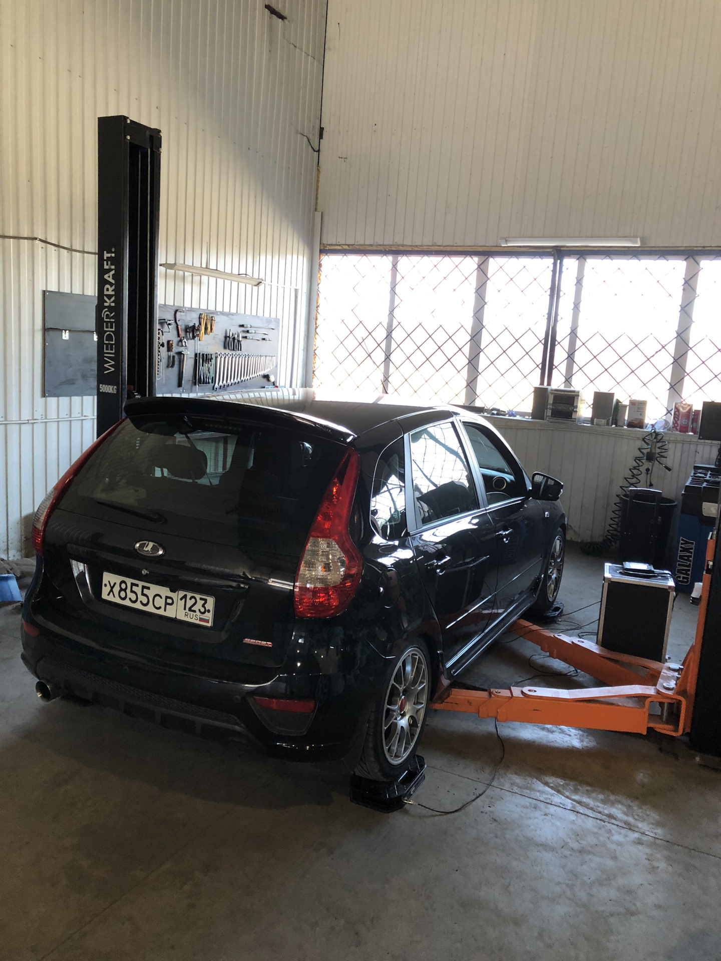

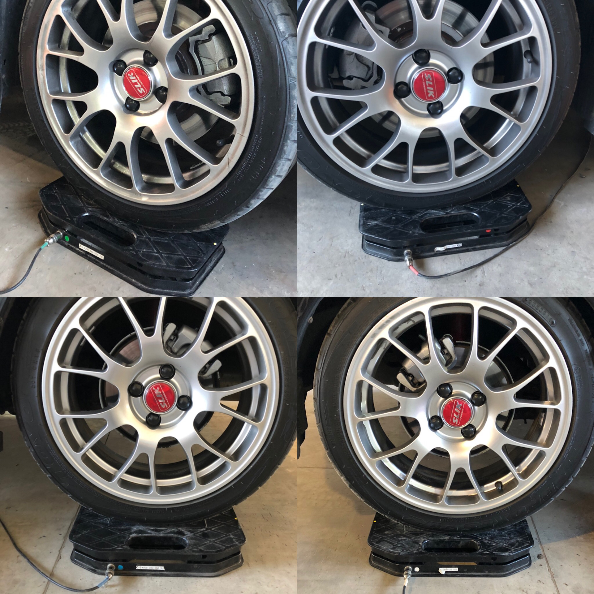

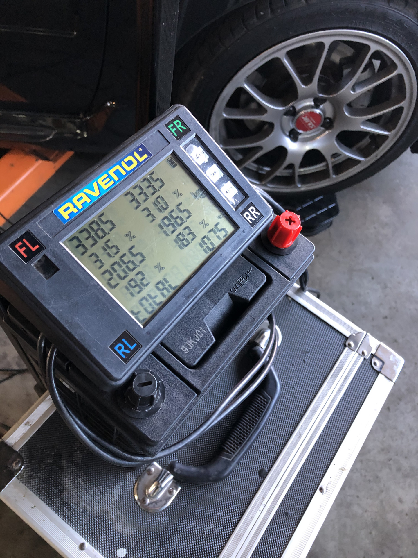

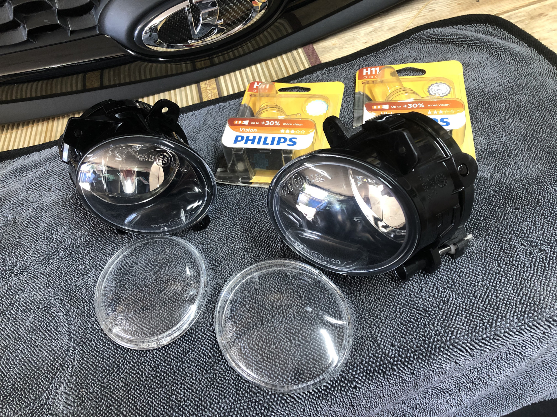

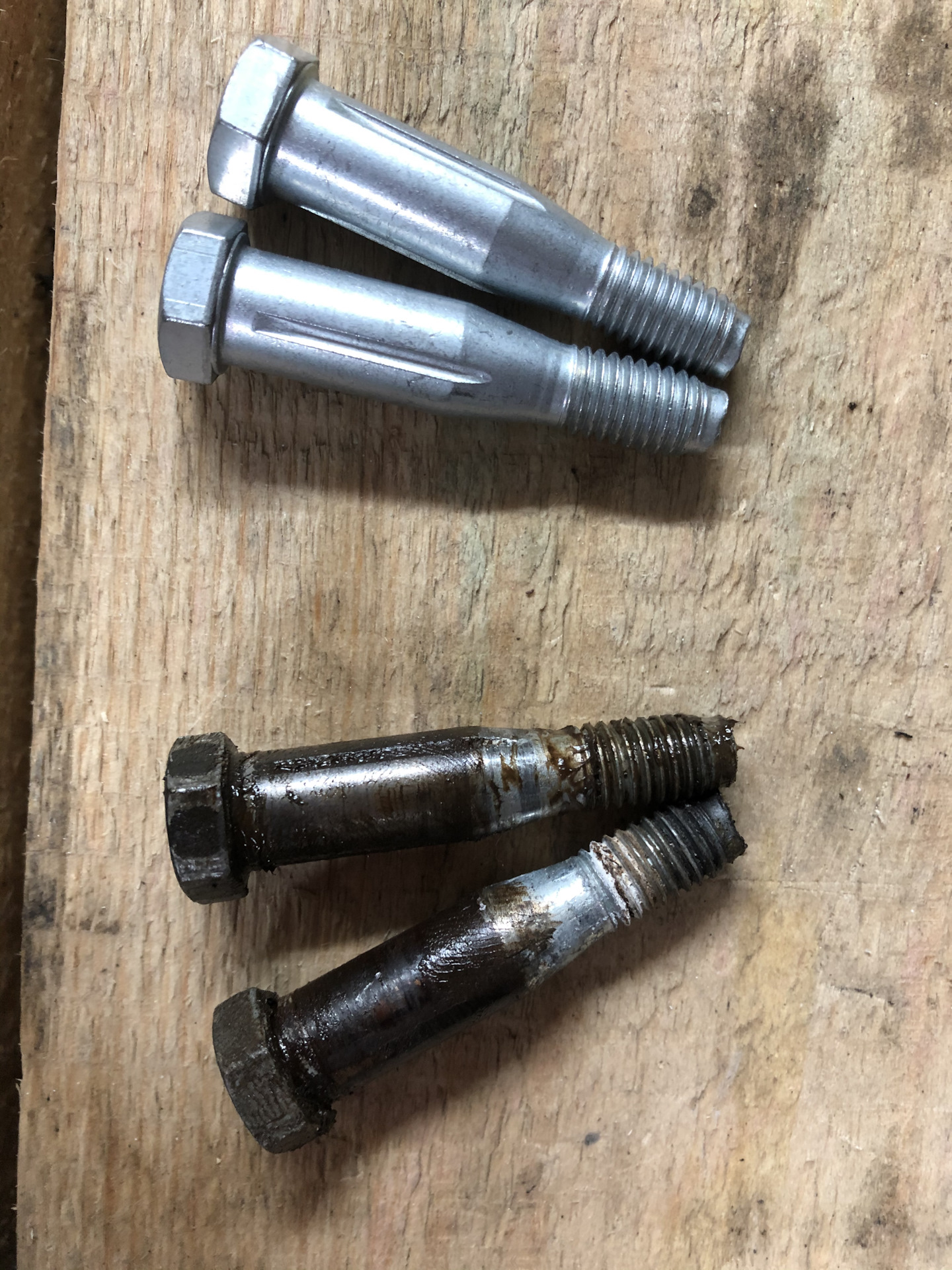

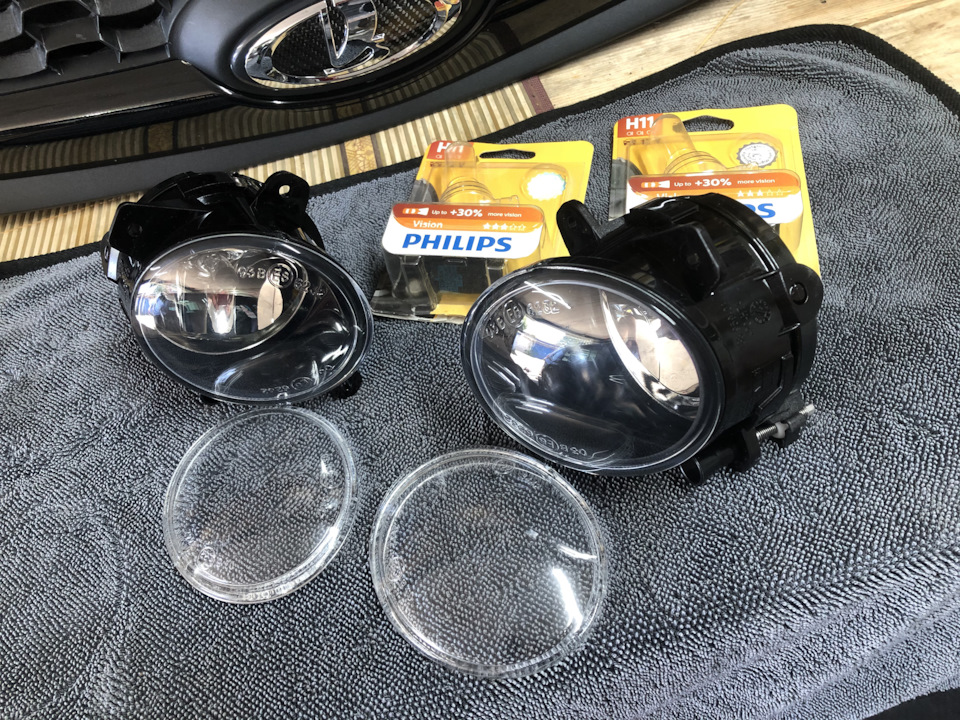

Так ну что братва, пришло время взвесится : мой городской конфиг на 4рех осных весах, будем анализировать)) ну и бонусом подкинул новые туманки, изначально думал переклеять стекла так как разбило одну туманку, но как показало снятие бампера что одна туманка лопнуна по корпусу, в топку полетели обе : взял орижнл киржач, также был мелкий люфт в дверях, поменял болты на петлях …

С пустым багажником? Сколько бенза и музыка стоит?
Багажник без запаски но есть огнетушитель и аптечка)), в баке литров 10, музыка штатная двери шумлены по лайту
По идее идеально для ПП, а разбег в несколько кг нивелируется наличием/отсутствием омывайки и большего/меньшего АКБ.
Для городской гонки идеальный показатель 😎 Что-то мутить даже смысла нет)
Ну +|- да …
А так, когда садишься в машину, вес не совсем ровно распределяется 😂 Я даже в плане настройки развала/схождения об этом задумывался ни раз…
Ну так то да, если начинать задротить то конечно нужно выводить с весом на водителя, но опять смысл теряется когда появляются пассажиры так как дейли кар
Всё верно)
Задротить можно и нужно, когда уже сезон или даже пару, гоняешь на кольце, и не на дейли тачке, когда уже достиг своего предельного результата, и начинаешь по крапалям выкраивать секунды или даже доли секунд за счёт настроек.
60/40 получается?
Ну типо да, возможны корекции
Не 50/50 конечно, но и не совсем уж и плохо.
50/50 это когда у тебя полный привод, а на переднем перед догружать надо такчтр все норм)
Чета тяжёлая. Я думал меньше весит.
Оо… я тоже хочу повеситься.
Ага в птс 1160))
одна сторона тяжелее? мож Артем просто в машине сидел)
Артём + 88кг на правую сторону так что начинаем работу…)
