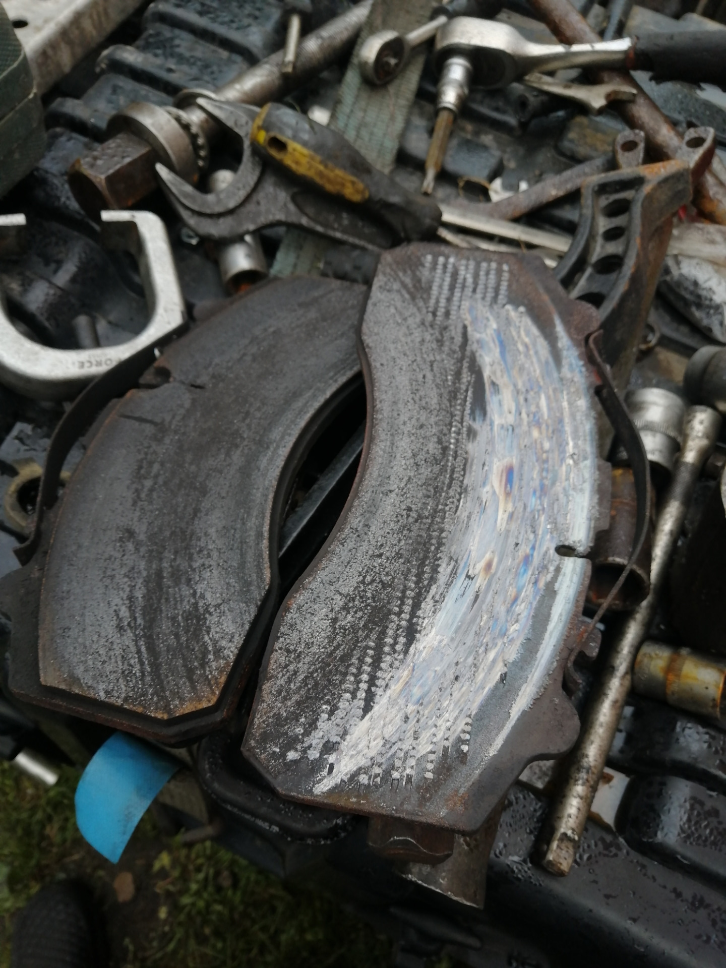

Не так давно появилась проблема, при торможении стало тянуть влево. Подключился диагностикой, показала обрыв проводки на левый передний клапан АБС. Времени искать не было, поэтому пару рейсов ездил так. И вот возвращаясь с Краснодара, перед Москвой обнаружил что стёрлись колодки на левом колесе. Начало тереть металл об металл. Ну думаю заеду домой, поменяю. Заказал колодки, приехал домой, вывесил колесо, и понял что умерли не только колодки, но и блок-подшипник ступицы.

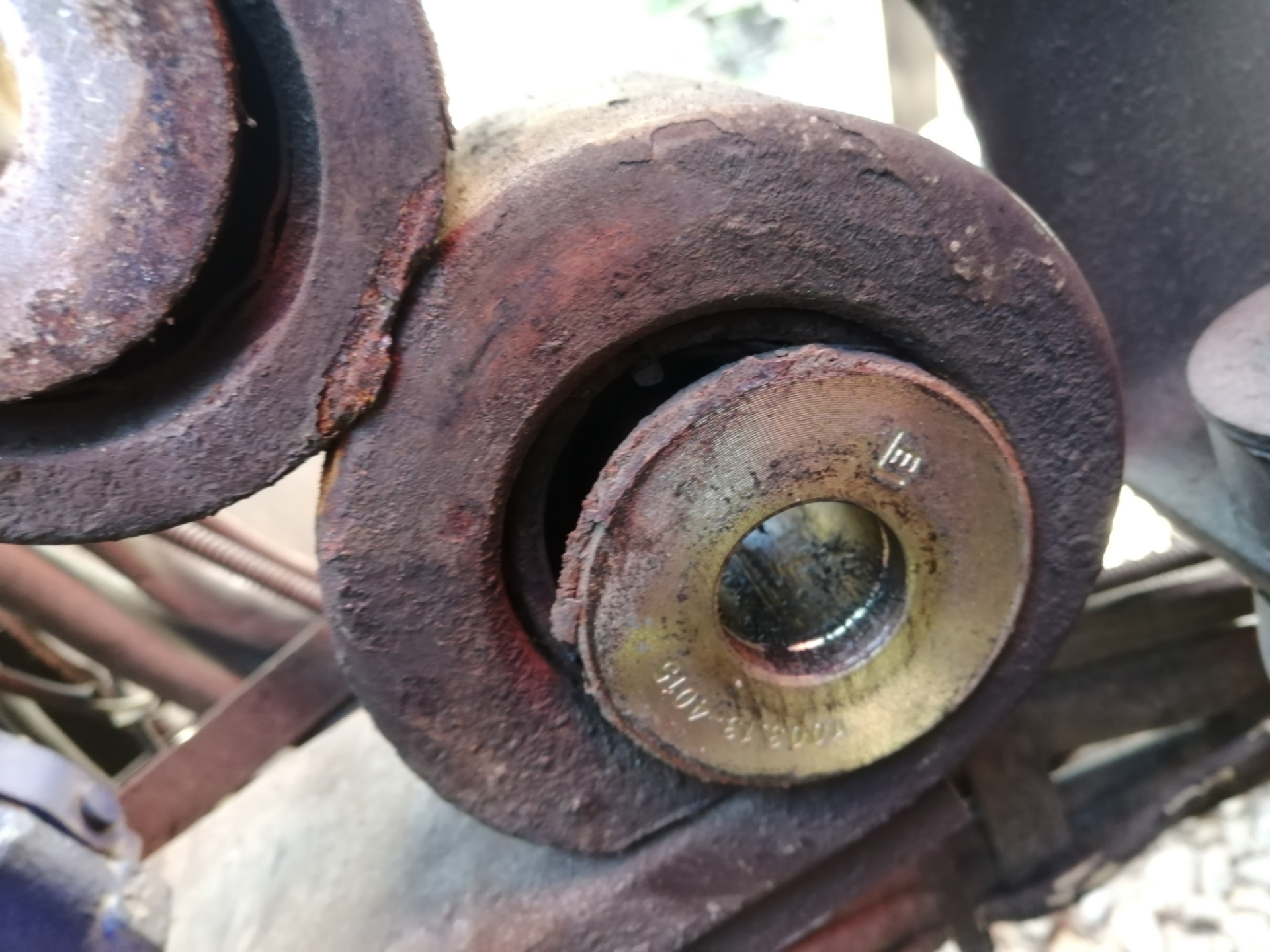

Решил, что раз уж снимать ступицу, то надо поменять и тормозной диск, так как старый весь в трещинах, ну а раз диск менять, то уже и рулевую тягу и наконечники надо поменять, перебрать суппорта(разбиты направляющие) Ну и за компанию и ушатанные сайлентблоки поменять надо(куплены ещё месяца 3 назад). Ну а чтоб было не скучно надо покупать всё сразу и на правую сторону.

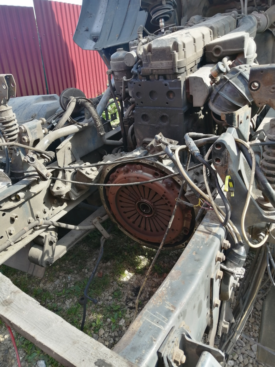

Сказано-сделано. На ззап нашёл все запчасти, заказал и вечером поехал в Москву забирать. По дороге думал о том, что парит мозги сцепление, и синхроны в кпп уже износились, и передачи включаются с хрустом. И раз для замены сайлентблоков нужно снимать бак и глушитель, то неплохо было бы снять сразу и кпп.

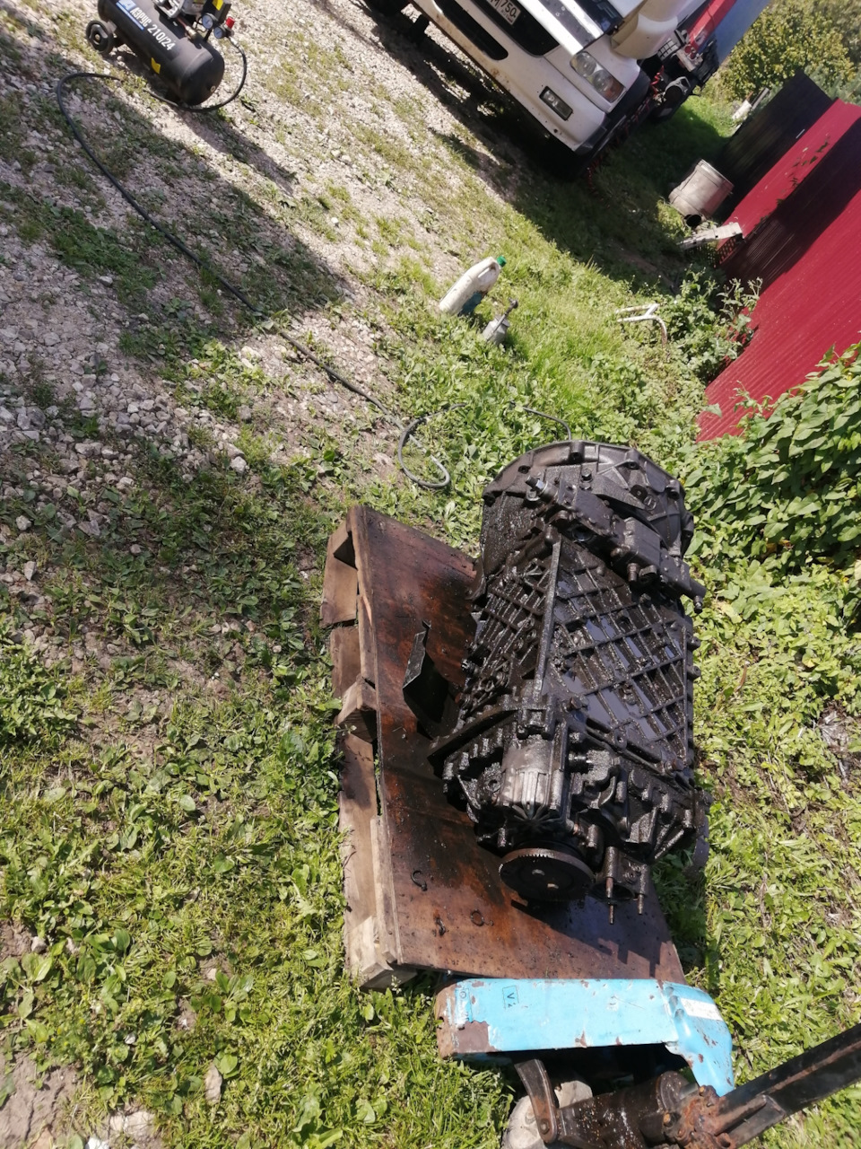

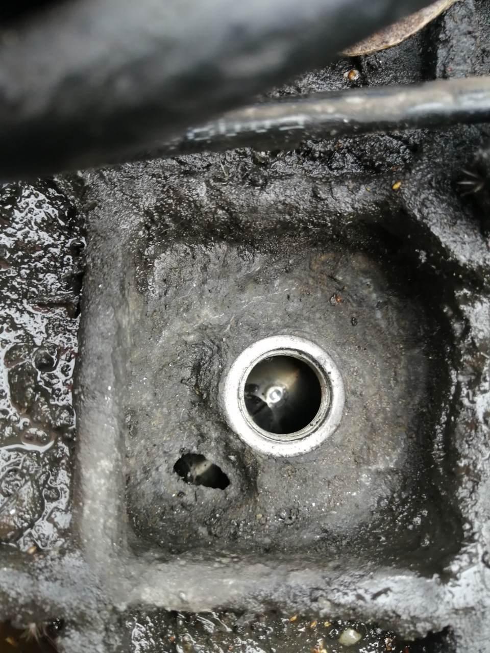

Вернулся с запчастями домой, на следующий день скинул алюминиевую площадку над кпп и увидел причину того, почему у меня постоянно вода в кпп. Прогнил корпус, решил снимать.

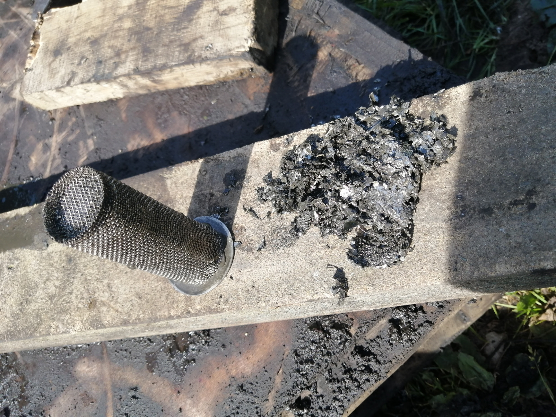

За пару часов с отцом сняли, разобрали и ужаснулись- фильтр-сеточка полный стружки

Сайлентблоки задние рессоры(4шт)
Колодки тормозные
