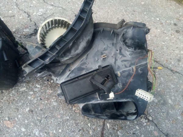

Разница между безкондейными печками "Behr" и "Siemens" BMW е36.
Та, что без моторчика — Бехр.
Несущественная разница в креплении моторчика:
Но посадочные места разные. От Сименса моторчик в БЕХРовскую печку не встанет. Увы.
Корпуса абсолютно одинаковые по размерам, проводка одна и та же.

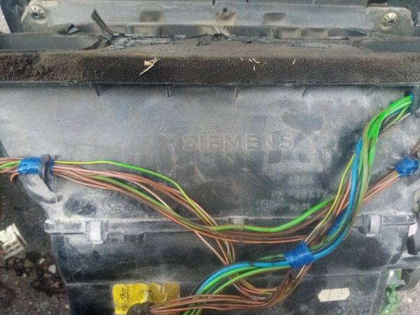

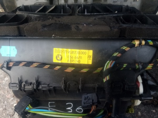

У Бехра — наклейка с названием фирмы, у Сименса название отлито в корпусе:

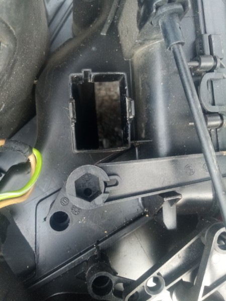

Есть небольшая разница между посадочными местами (и креплением) резистора скоростей печки, но там все решаемо (доработка "напильником" займет минуты 2-3):

А можно подробнее почему мотор не встаёт от сименс в бехр? Не могу найти новый мотор, везде предлагают от сименс
Его можно поставить, но расстояние от пластика до пластика будет меньше, если я правильно помню. Поэтому ставить придется ОЧЕНЬ внимательно, чтобы вентилятор не задевал края печки.
А так же площадь посадочного места под моторчик (на сам электродвигатель, лопасти не в счет) — там больше, пластик как бы заходит под лопасти (для лучшего охвата) — его нужно будет срезать и тоже учитывать при установке. Там тоже будет все впритык.
Все решаемо, просто придется немного попыхтеть.
Плюс этого неродного моторчика в том, что напор воздуха будет лучше — ведь чем меньше расстояние между лопастями и пластиком — тем лучше
Нашел бу мотор Бош сравнил с сименс да крыльчатка чуть шире на пару мм, я чет китайские не замерил но теперь полагаю они сделали универсальный и в бехр и сименс ставится, зря я продавцам мозги делал походу))

А сами резисторы разные на них стоят? один от другого не подойдёт? Или не принципиально? А то в моем behr он вообще отстутсвует, не знаю какой на разборе брать))
Проводка и там и там полностью одинаковы. Разные лишь корпуса, радиаторы и посадочные места моторчиков
Так что подойдет.

дополнение небольшое. на корпусе Behr название также отлито на боку со стороны водителя. Немного выше отверстия установки теплообменника. Что позволяет узнать марку, просто открутив нижнюю крышку торпеды с водительской стороны. И там же, убрав воздуховод ноги, можно посмотреть есть ли лужа (чтобы понять капут радиатору, либо сочится с соединения радиатора и трубок).

А узнать какая печка стоит можно лишь сняв ее, так? 😊
Heобязательно. Если присмотритесь — половинки корпуса у печек (низ и верх) скреплены разными крепежами. Их можно увидеть (либо нащупать) со стороны водителя.
