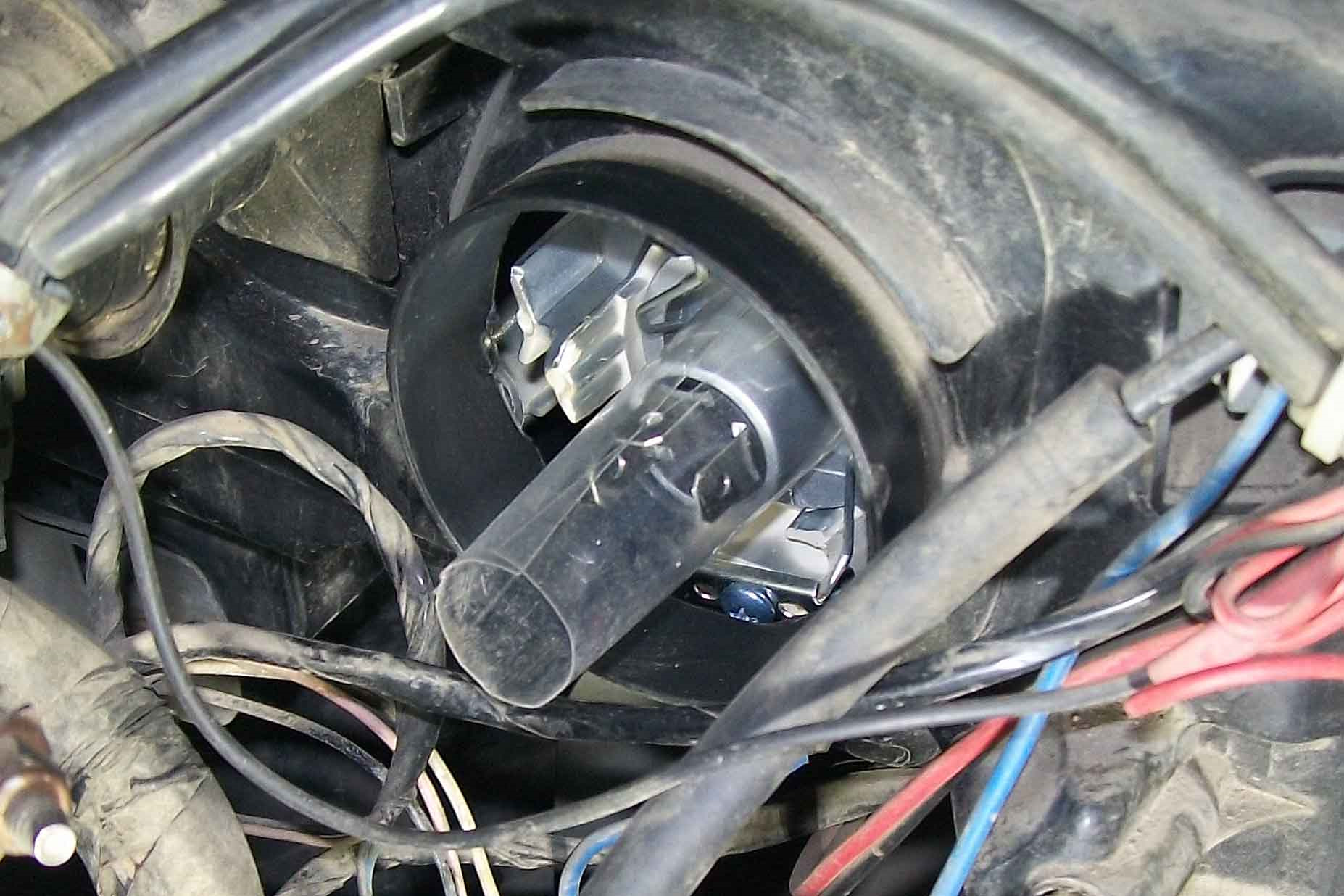

Вот эти лампы я и заказал на Али, по цене 1632 руб на тот момент. Получив лампы, я из дома удЁр в гараж ставить эти лампы в фары своего Логана. Но моей радости не суждено было сбыться: старые пыльники не хотели налазить на "жопку" ламп, потому как диаметр новых ламп в месте посадки этих пыльников был 24 мм, в то время как на родных галогенках всего 20! Да и к тому же старые пыльники немного задубели, они были похожи на полиуретан, а не на резину. На Авито нашел новые пыльники, заказал из Москвы. Ребятки к пыльникам приложили бонус — освежитель салона, за что им огромное спасибо.С установкой новых пыльников проблем не возникло. Единственное не удобство это то, что пришлось снимать аккумулятор с машины, т.к. он не давал возможности подобраться к пыльнику левой фары. Вспомнил, как я на коленвал одевал новый сальник, когда менял ремень ГРМ. Вырезав из пэтбутылки оправку, одев ее на "жопку" лампы, а затем пыльник поставив на свое место и закрыл пластиковой крышкой. После проедусь вечерком по темну и посмотрю, как себя чувствуют новые лампы в фарах моего Логана. Вот и весь сказ! Всем добра и здоровья! P.S. Последнее фото что бы расслабиться!

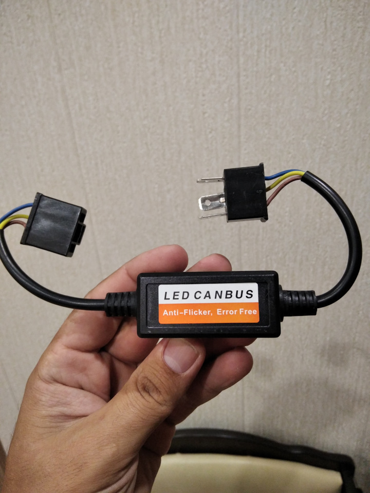

Мне описанные в видео не понравилось из-за цветовой температуры-не хочу,

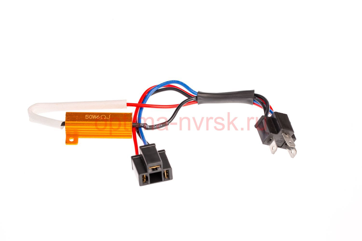

чтобы как ксенон выглядело, да в дождь ночью лучше желтые, 3000К.желтые и взял, буду ставить-отпишусь. А чтобы ближний-дальний норм переключился, нужно ставить нагрузочный резистор-стабилизатор, на алике тоже есть…
Что значит нормально включился? Включается у меня и ближний и дальний. Ночью правда еще не выезжал. За резистор спасибо, не знал. Какой мощности резистор ставить надо? По одному на каждую лампу или одним можно обойтись?
Я вот такие взял. На каждую фару поставлю.

На счёт остывать, там вентилятор внутри лампы есть, так что с этим всё нормально. А вот с установкой, геморрой. Я такие пытался поставить на логан фаза 1, лампы оригинал. Не лезут до конца, только давить. Очень толстые для наших фар. И нет Canbus, компьютер включает дальний, думая что обе лампы перегорели, хотя в одну лампу все работает. Дал другу поганять, на юг съездить, ему стало все идеально.
У меня все работает, ближний — дальний. Проедусь по темноте, посмотрю, какая СТГ. Может придется коррекцией фар подрегулировать. Я ставил галогенки Филипс и регулировал по таблице на стенке, а выехал на трассу, то пучки света смотрели в разные стороны, т.е. на обочину. Пришлось искать тихое место и ночью регулировать уже на дороге.
Дело в том что в фарах стоят кольца, которые держат придимную пружину, кольца узкие и не дают глубоко вставлять лампу не погнув кольцо
Я светодиодки поставил без проблем. Может ваша фаре не предназначена для светодионых ламп?
