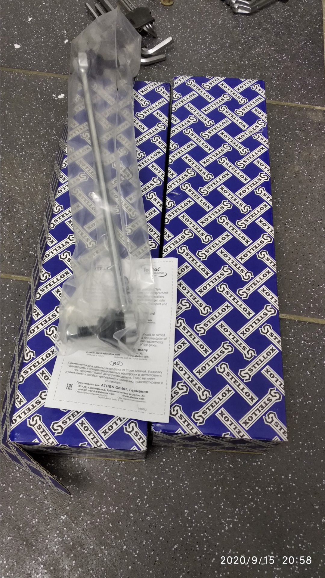

Пробег 90+км, тряхнул подвеску, услышал (а потом и увидел) что закончились стойки стабилизатора. Как обычно звонок другу, попросил привезти на его вкус. По началу остановился на вроде бы проверенных CTR, но потом сказал: давай привезу турецко — "немецкий" Stellox по 500р. за штучку. А если год не проходят — бесплатно заменю). По рукам…

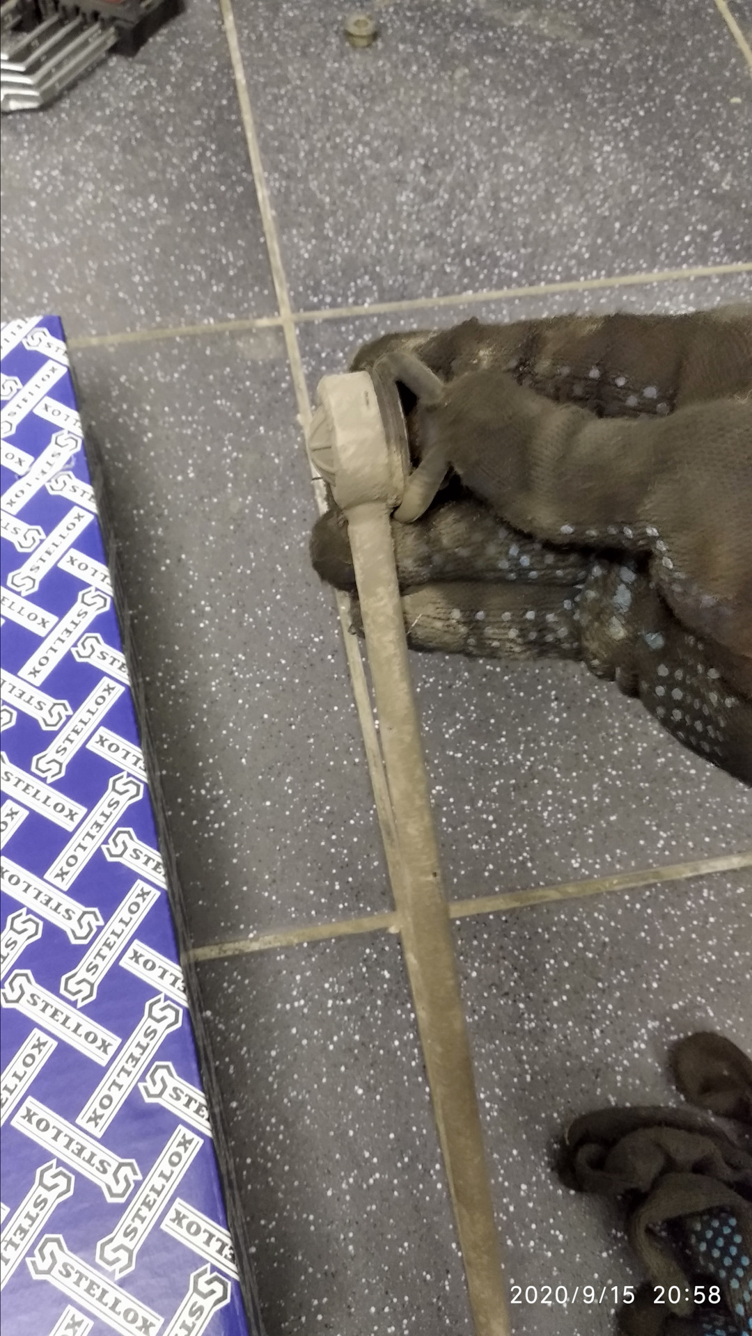

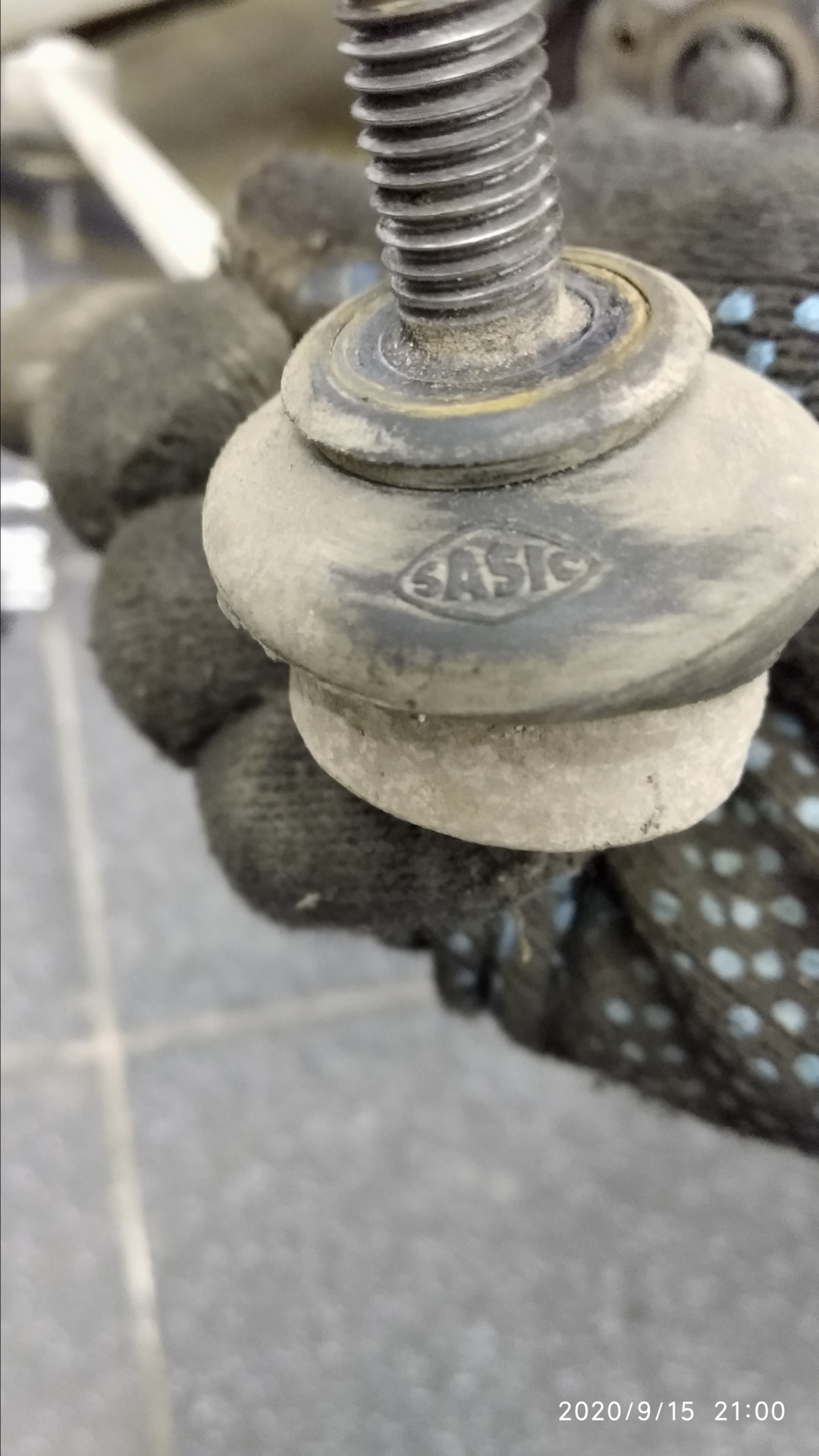

Пари демонтаже все стало понятно: верхние пыльники порваны, смазки нет, но есть вода и песок.
После замены стуки разумеется ушли)

Хотя сасик умеет днлать кое какие запчасти и вроде даже поставщик на конвеер рено, но стойки стаблизатора откровенное Г… у них.

Sasic в оригинале не идёт, насколько мне известно. Шел когда-то очень и очень давно, но совершенно не того качества, что на вторичный рынок, потом перестал быть поставщиком.
Так или иначе — сейчас у них 50% запчастей откровенный китайский хлам.
ну скажем так: свои 30 тыс по убитым Арзамасским дорогам они откатали. По весне я их проверял со сменой колес на лето — они были живые.
На фото TRW, то что поставил — китай.
Где трв? Написано же сасик
Радуйтесь что это написано на пыльнике :).

Ну человек обязался мне менять их в случае чего каждый год. Почему бы и нет.
