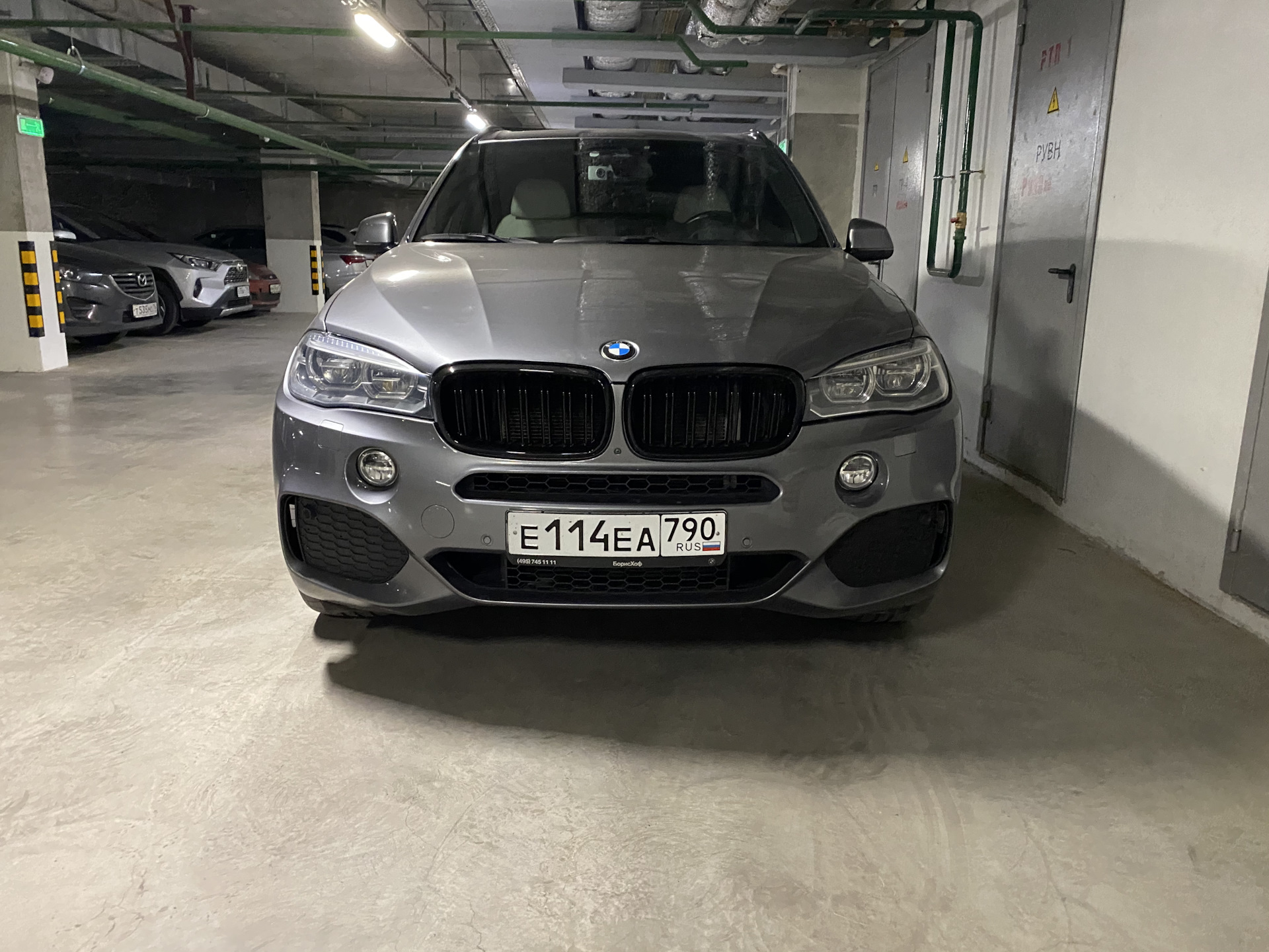

Сегодня расскажу про установку обвеса X5M F85.
Никаких проблем с установкой не возникло, все встало bolt-on.
Все запчасти обвеса я купил правильно, забыл только про защитку двигателя. Ее тоже надо поменять, но это можно сделать и позже.
Мне помогал rusdev, вместе, мы управились часов за 6, не считая переделки выхлопа
Центральные решетки я уже установил, вместе с защитными сеточками, о чем я писал в прошлой серии
Далее, по порядку:
Тянем бампер аккуратно на себя, отключаем омыватели, парктроники, ПТФ и камеру
Устанавливаем новый ударный демпфер бампера.
Внимание! У ударного демпфера снизу есть два ушка, за которые держат два пистона. Надо их вытащить, иначе оторвете их, как я)
Также я установил защитную сетку за "ноздрями", т.к. по ним у меня было больше опасений
По центру разрез не делал т.к. там есть зазор между бампером и телевизором.
Собираем все в обратной последовательности. Снизу я бампер не прикрутил т.к. защита двигателя по форме не подходит к бамперу. Нужно ее менять. Напишу потом по ней отдельно.
