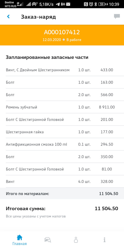

Довольно продолжительное время досаждал шуршащий звук из подкапотки по утрам. Обратился к дилеру, но как обычно они шум слышат только через усилие над собой.
Машину прошлось оставить на ночь и за 3 дня поменяли только ремень и крепёж.
На счету моего авто это уже второе обращение, на первом в 35000 поменяли правую шаровую опору.

Тоже в пятницу менять ремень записался. По tpi сначала меняется ремень, если не помогло, то ролики. Чувствую ещё раз поеду. )
Мне 2 раза меняли, причем оба раза серийный номер ремня не подпадал в вилку бракованных ремней согласно TPI
Что в итоге было?
Они ещё раз поменяли мне ремень, но опять не стали менять ролик. С предыдущей замены на 39 тыс км прошел ровно год и 1 неделя. Запчасти в этот раз ждали больше 2х недель. Если бы это повторилось в период 1 года после первой замены, тогда через суд была бы возможность вернуть или поменять автомобиль. В основном 2 причины:
1. Пыль набивается у любителей погонять в полях.
2. Бракованый ремень издает звук когда трётся о бортики ролика.
Звук проявлялся при минусовых температурах.
В конце декабря 2018 заменили грм, в апреле 2020 ролик. Результат ещё не удалось проверить.

Мне поменяли ремень уже 2й раз. Первый раз на 39 тыс км и вот недавно на 63 тыс км. Они меняют ремень, но меняют ролик, а в нем собственно вся проблема. История эта тянется ещё со старого 2.0 tdi с первого поколения тигуана и Q5
Вот этот металлический сверчок это же не ремень? Дилер говорит ремень.
Тут откровенно умерший ролик, только во. Какого ремня это вопрос. Лёгкий способ продивгностировать, это приложить фонендоскоп со спицей, в моем случае достаточно приложить его к крышке ГРМ и все становилось ясно.
Дилеры скидывали ремень навесного. Звук остался. Я уж понимаю, что сам ремень не может издавать такой звук, но мне утверждают обратное… Какой из роликов непонятно
