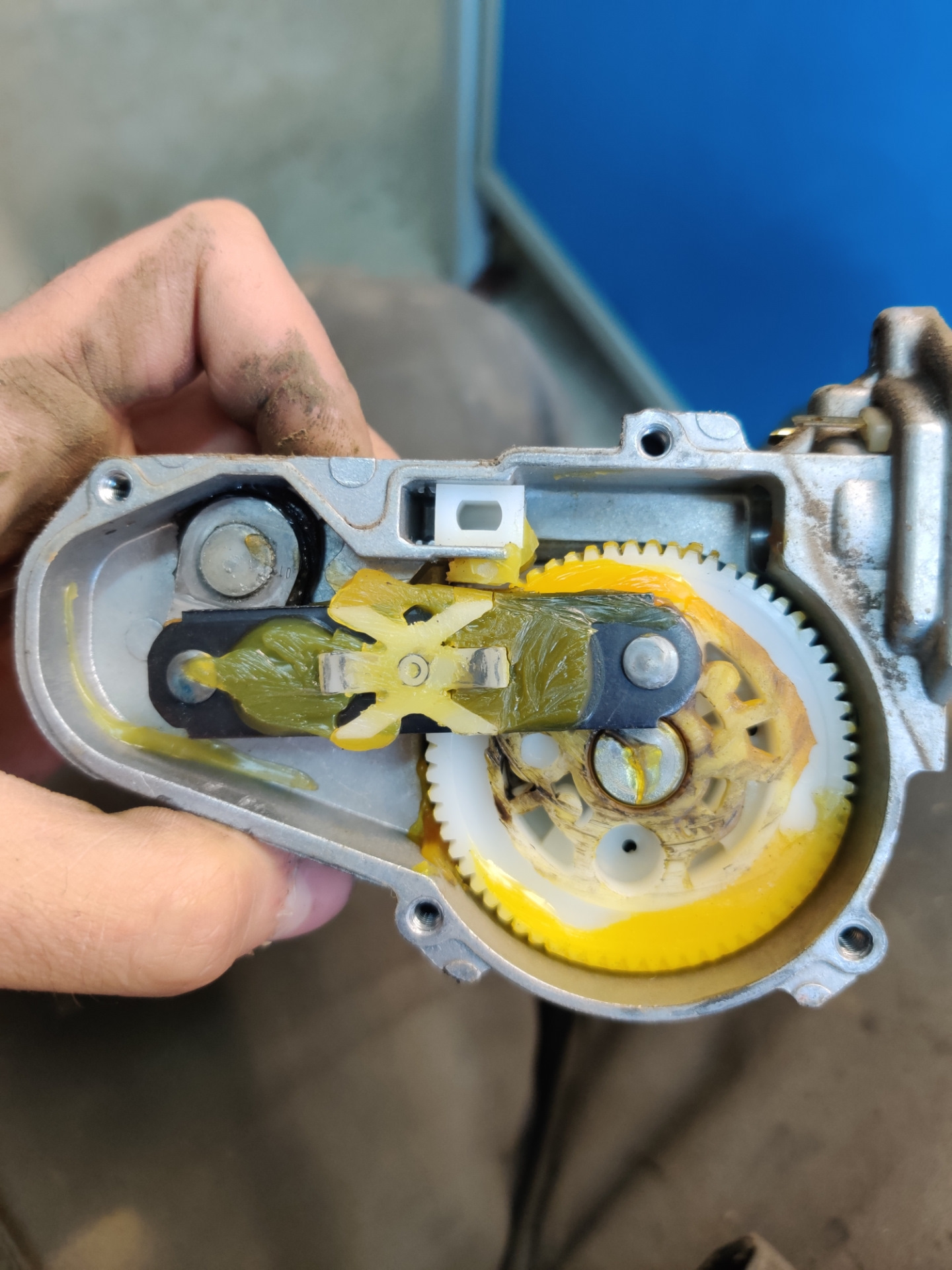

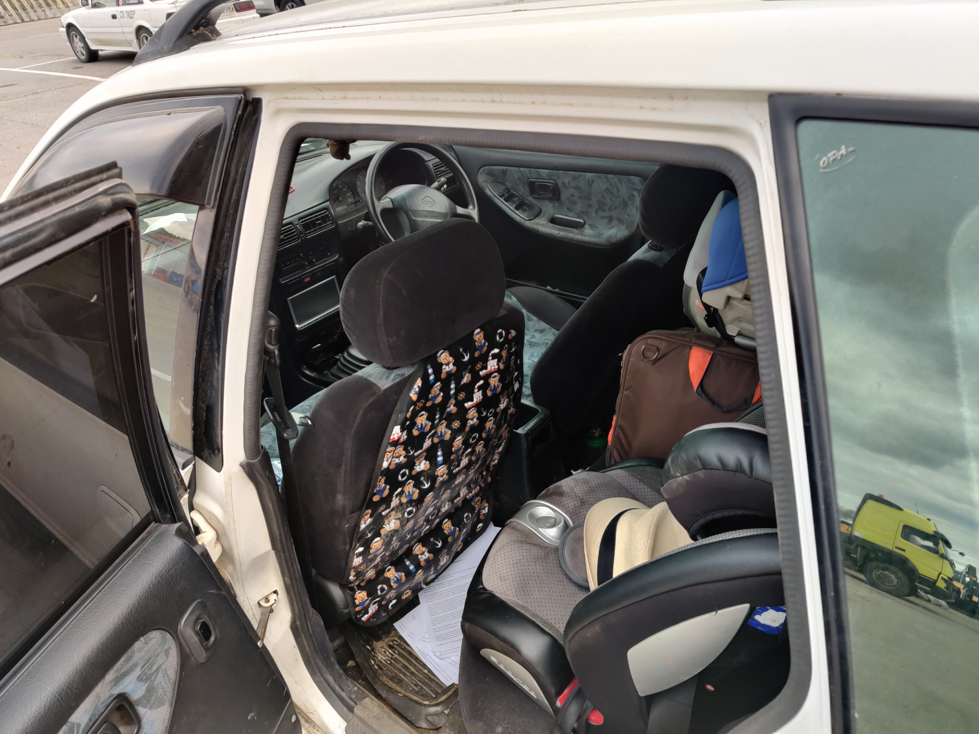

Заметил что задний стеклоочиститель начал медленно работать, со временем вообще перестал двигаться.

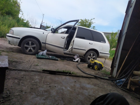

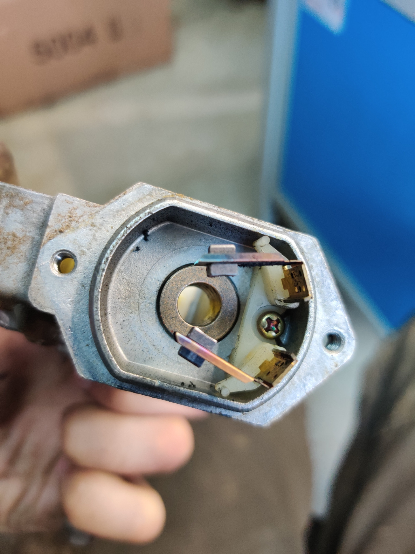

Разобрал заднюю дверь, проверил электропитание — все в норме. Снял моторчик, думал может щетки уже стёрлись, разобрал, оказалось они как новые.

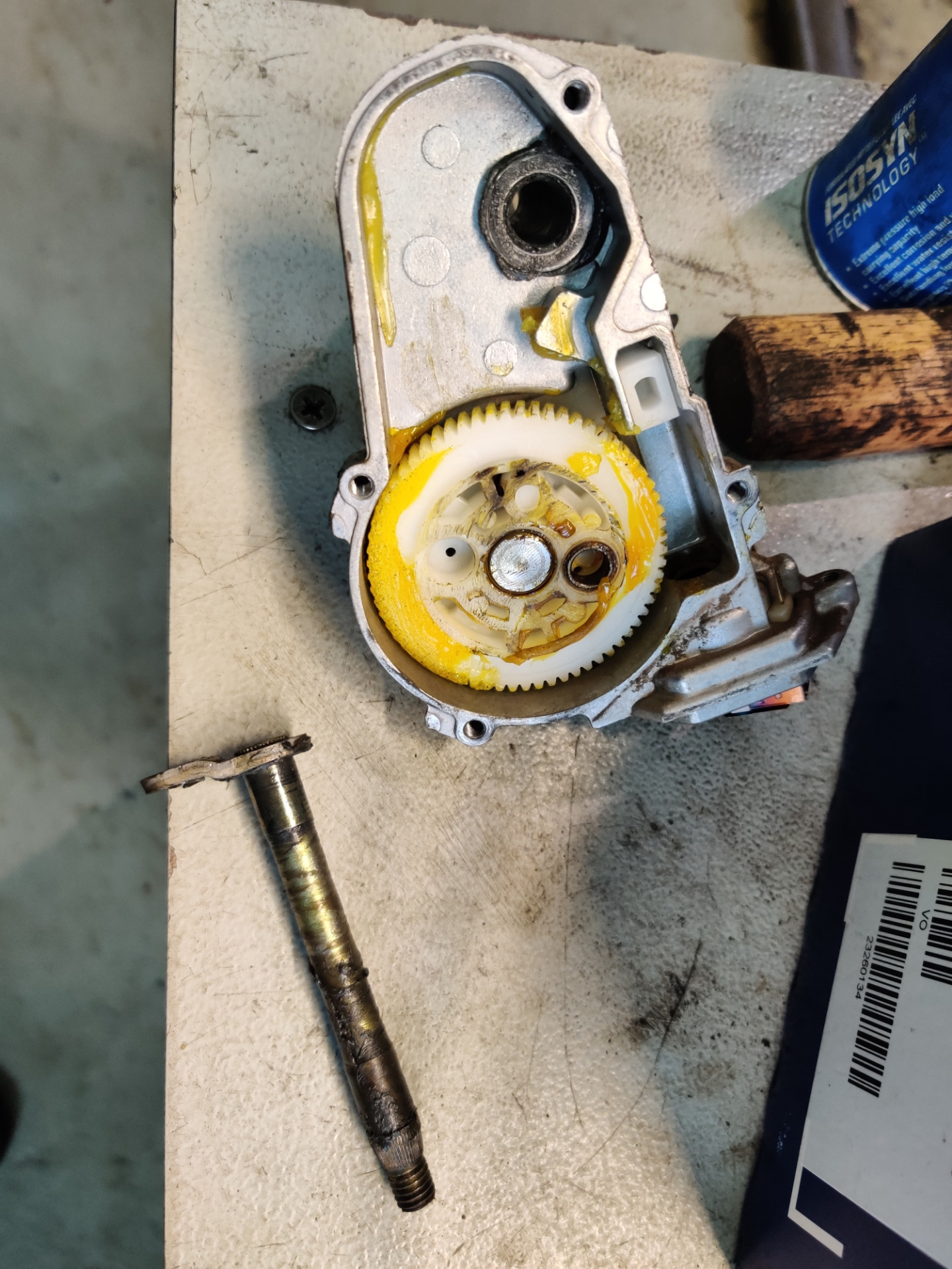

Дело было в том что между корпусом и валом попала грязь и он просто заклинил. Почистил, смазал, собрал и всё работает.

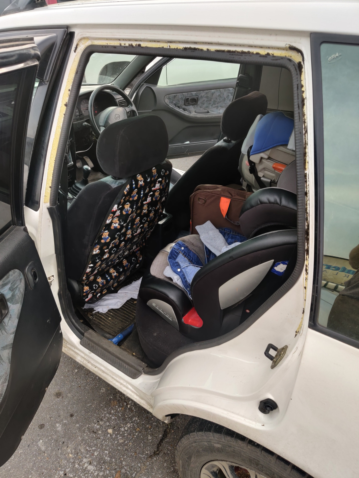

Ещё до меня кто-то в дверных проёмах налепил поролона черного, его я сразу оторвал, но остался клей. Пришлось оттирать, на каждый проем потратил примерно по 20 мин времени, теперь хоть нормально выглядит.
